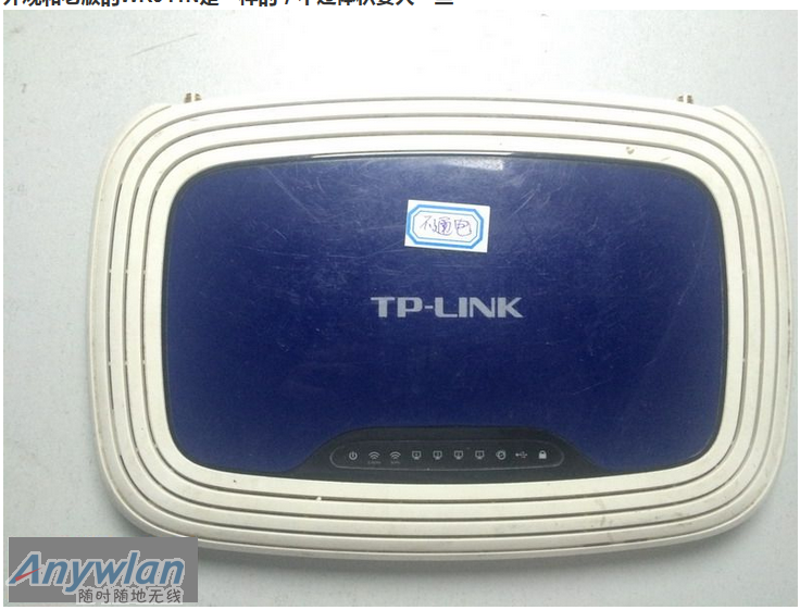

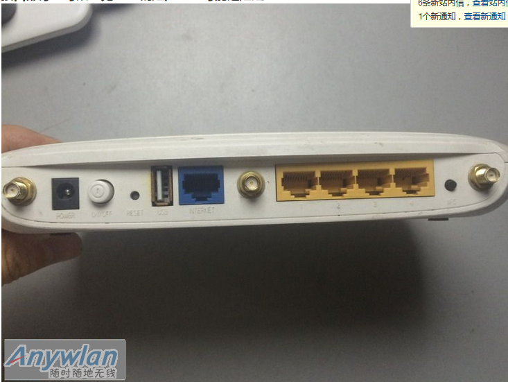

还有usb 还有功放淘宝了一下60-80RMB可入7242的u可改ubnt
求高手研究一下改UBNT  若成功必大火啊~~~~~~~

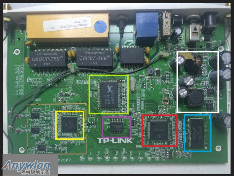

主控芯片AR7242
图片来自于网络 具体百度:(wr2543n 拆机)
和7240比,支持USB2.0接口,发热量也有所降低
集成MIPS 24Kc 32-bit处理器,最高主频400MHz
集成百兆以太网交换机
具有RGMII接口,可配合千兆以太网PHY实现千兆以太网口
支持16-bit或32-bit DDR1/DDR2
支持SPI接口Flash
具有1个USB 2.0接口
具有UART及GPIO
具有x1 PCI-e 1.1接口
红色 主控芯片AR7242 黄色 无线芯片AR9380 绿色 千兆交换机RTL8367R 蓝色 内存芯片A4S12D40FTP-G5 紫色 闪 ...

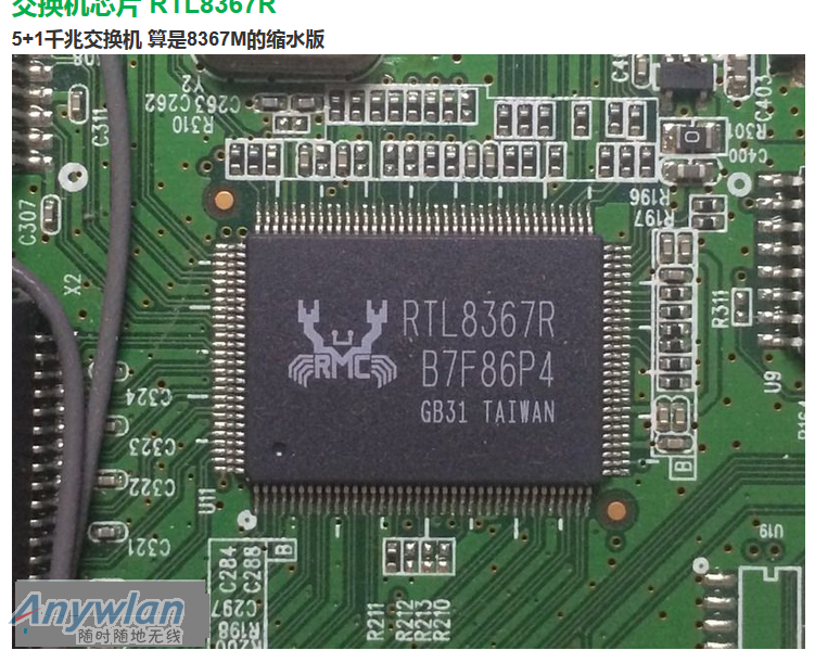

AR + 螃蟹 这组合好像不多见

发现H大breed_7242 art-9380都有

ar 大螃蟹组合 第一次见

不是RTL8367R+9380方案吗,怎么说是ar7242+9380方案呢?

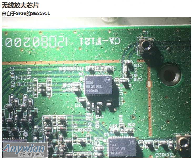

确实是神机,8M FLASH,64M RAM,3天线可拆解,有USB接口,3颗 SE2595L功放。
我已上车,比之前的941n v5 网速快些
