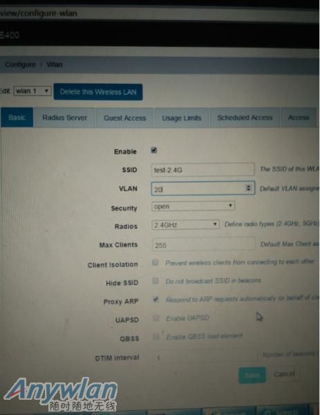

开无线功能
打开无线功能

划两条VLAN,VLAN 10VLAN 20
VLAN 10PPPOE拨号,走第一个光猫,VLAN 10的无线是走TEST-PPPoE
VLAN 20走手机等无线设备的上网,走第二个光猫,其它几个无线SSID都是用来连接手机等无线设备上网的
