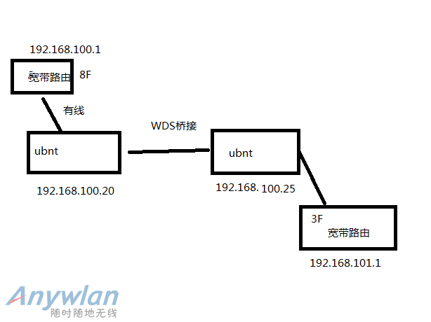

我现在要如何设置3F的路由,能使得我在8F也能访问3F路由!
现在网已经通了就是不方便管理楼下末端的路由!
没用3F的IP 192.168.100.26 DHCP 192.168.100.27-37 网关 192.168.100.1
现在就是3F==》8F访问一点问题都没有!反向的就是不行!
7楼正解!末端关闭HDCP,路由当交换机使用,网段与起始端一致!非常感谢!

lan口设置成跟主路由一个网段
257

3f的wan网访问路由填上8f的ip

3F和8F同一个网段的IP就可以访问了这个是基本知识
不同网段你怎么可能在一个局域网里互访?

8F设置192.168.101.xx?

3楼路由器关掉DHCP  LAN口IP改为192.168.100.XX    UBNT的网线直接插在路由器的LAN口上。这样所有设备都是在同一个网段里了。OK,搞定。

有点网络知识你就明白了  关闭dhcp 让3f 8f 都在同一网段即可 (这是直连路由),还有种方法 在不同网段 写静态路由即可(傻瓜路由也就支持静态路由 有rip那就简单了。0
