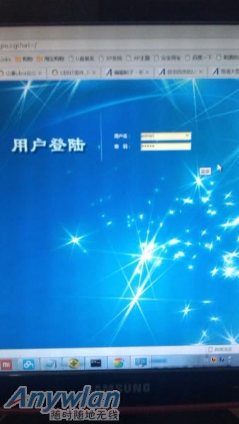

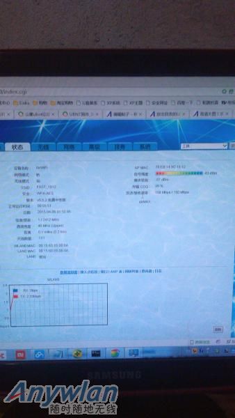

收了一个移动的东东,把它改了UBNT系统.在论坛下的中文UBNT.不知好不好用。AR7420+AR9285    8M闪存    256M内存

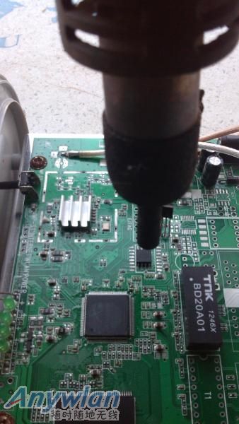

风枪拆闪存中……
风枪拆闪存中……

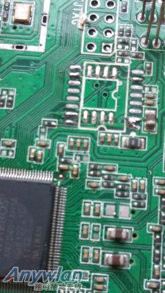

拆了闪存的电路板
拆了闪存的电路板

300M的?
83
264
115 小时
2014-9-3
168 个
累计签到:5 天
发表于 2016-3-1 20:07 |显示全部楼层
是300M的,

哪里称得上大神级别的高手。我是搞家电维修的,换内存,给闪存加装插座方便写固件

AR7420+AR9285 这个配置是150m的和TP的740v1,740v4一样。AR7420+AR9283这样的才是300m的。
