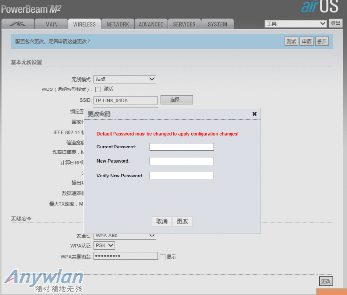

Default Password must be changed to apply configuration changes!
Current Password:
New Password:
Verify New Password:
我忘了我是按错那个键了,然后UBNT换网的时候就成这样了。我硬件和软件都重新恢复过出厂模式,但都没用。

默认密码没改,改了后试试。

是不是自动更新固件了,current password填写默认密码ubnt,下面两行填写一个新的密码,这个的意思就是为了安全的考虑,不让你用默认的管理密码,典型的就是OP固件,没有密码不能开SSH,UBNT固件出现这种情况还是第一次见

不让用ubnt默认密码,改密码就能用了,我的也是5.6.3

我要改了,我下次就登陆不了。
