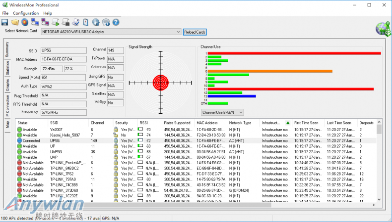

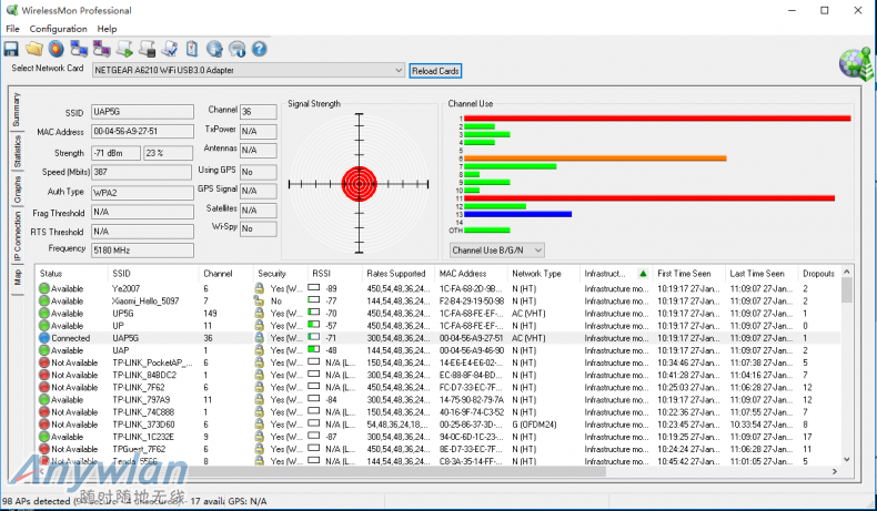

从各层的各个点的2.4G和5G信号来看,E400大功率还是比较有优势的,但2.4G和5G对比,2.4G的信号覆盖明显要好于5G的信号覆盖。有个问题是,我手上这台设备的信号的稳定性不是很好,会时好时坏,连接速度也是时快时慢。看图:
同一个地方的情况:
同一个地方的情况:
不知道为什么,有可能是固件的问题。

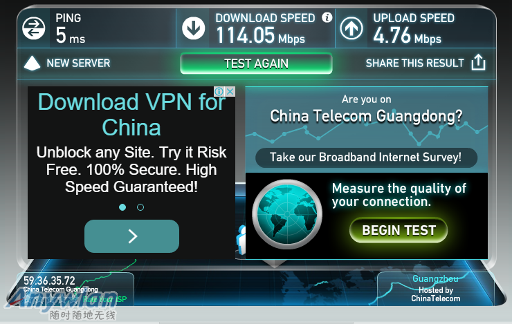

接下来是通过Speetest的上网速度测试。。。。用的是Netgear A6210的AC无线网卡。
2.4G的:
E400:
TP-WDR7500
5G的:
E400:
TP-WDR7500:
我的宽带是100M的电信光纤。4~5Mbps上传,下载是100Mbps,从上面可以看出E400不能跑满我的网速,而TP-WDR7500可以,这应该跟硬件没多大的关系,应该是固件优化的问题,看来Cambium Networks 还是要在软件上多下功夫。

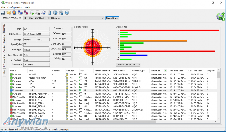

看上图。2.4G只有20的信道,没有40的信道,那表时在2.4G的情况下只能最高是150Mbps的连接速度,达不到300Mbps的连接速度。
2.4G连接速度:
E400:
TP-WDR7500:
而且在5G下的连接速度也不是很高。
E400:
TP-WDR7500:
