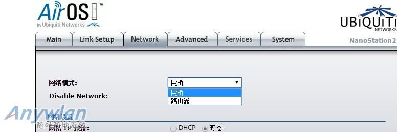

网桥和路由模式什么区别

就是谁负责IP地址的区别。网桥模式是主路由分配IP地址,路由模式是UBNT分配IP地址

1楼的话 可以参考, 网桥模式 下  路由 分配 IP 直接至客户机,可以忽略网桥

Ubnt建议用网桥模式 二级路由开deco

我要网桥做接收,下面接个二级路由。那到底是算主路由

我要网桥做接收,下面接个二级路由。那到底谁是主路由

说好的连接的是二级路由了,主路由向上找?

这个看需求的,还有跟接收模式有关,接收分站跟站WDS,站模式下你可以使用路由器模式也可以是网桥,网桥是作为无线网卡,你获取的是链接的那个路由的IP,路由模式是获取ubnt的IP。但是站模式下是只允许单个设备的,就是说你不能再接多一个设备电脑或者路由器,如果需要你就必须改成站WDS模式下,但是站WDS用不了网桥模式,必须用路由器模式。

我明白,所谓主路由,就是ubnt中继的路由
