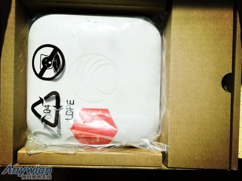

1.    开箱
机器包装设计简约大方,同时又考虑环保。
机器整体设计沿袭美式风格。
POE供电模块看起来很敦实,给人踏实的感觉。
来张全家福:

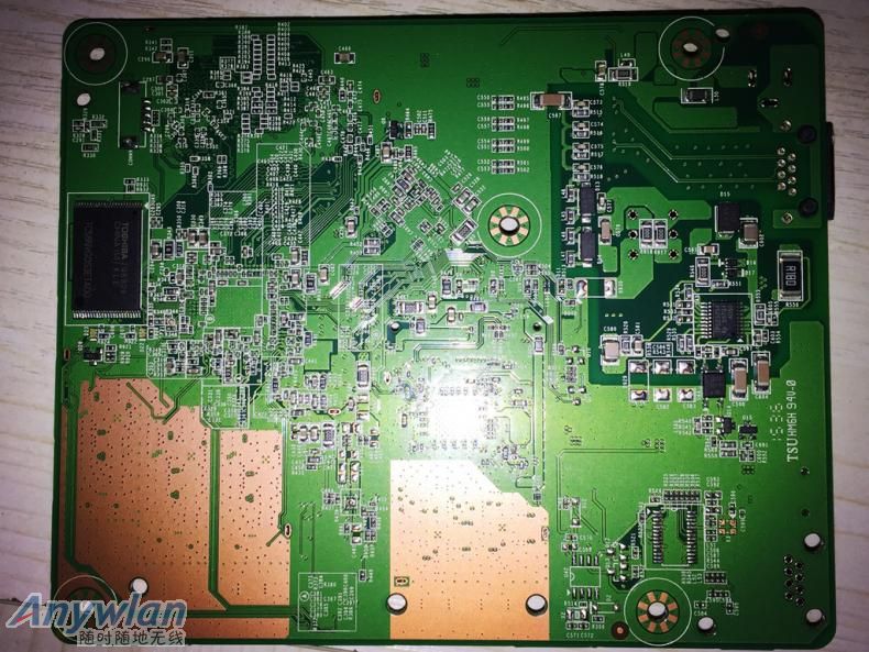

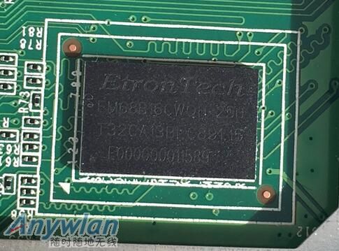

2.    拆机图:
整体裸照:
QCA9557CPU,同时集成2.4G网卡
QCA98825G网卡
AR8035,网卡的PHY
2576L2.4G功放
SKY65系列,5G功放。芯片上没有白色油漆,这张图片是拍了很多次才拍到的。
25L6433F8M Flash
EM68B16CWOH, 32M RAM内存
Toshiba ZQ6909, NAND Flash
LG24101SN,网络变压器
POE供电模组。
奇葩的天线,天线虽然不好看,但在远距离测试的过程中发现各方面表现都很不错。
总结:cnPilot E400用料和设计总体不错,64M内存,8M Flash算是主流配置。

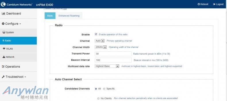

3.    功能试用:
  Dashboard,状态面板,看起来很强大
功率调整:

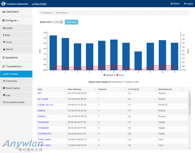

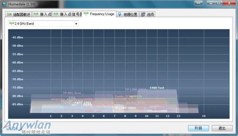

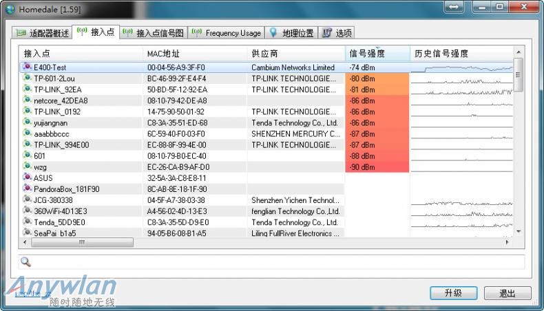

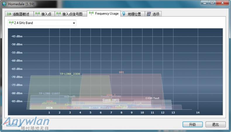

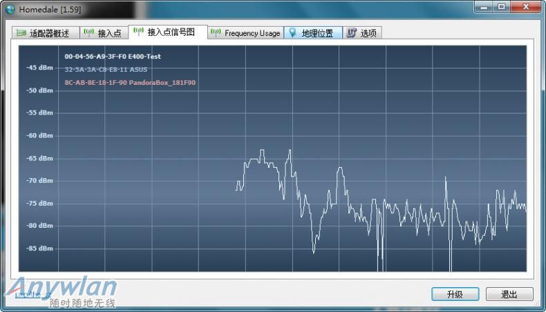

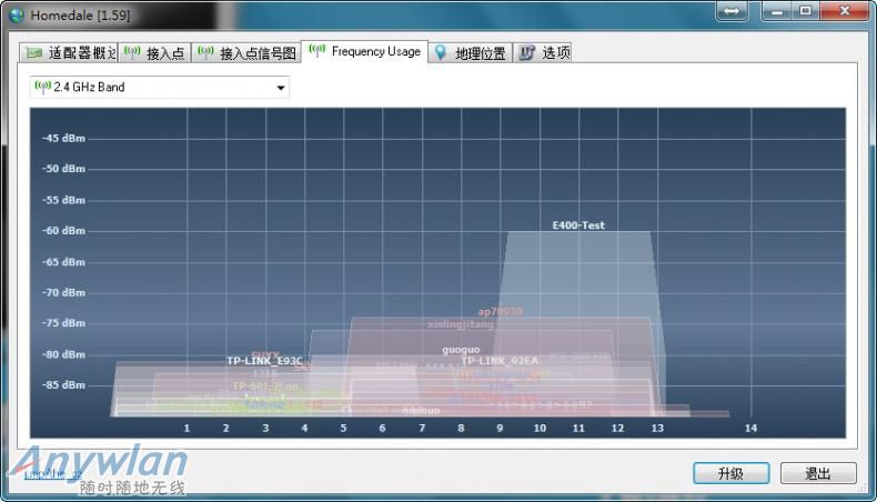

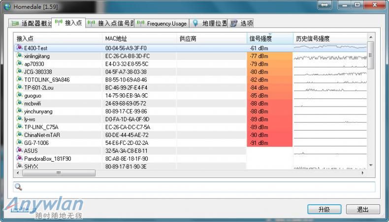

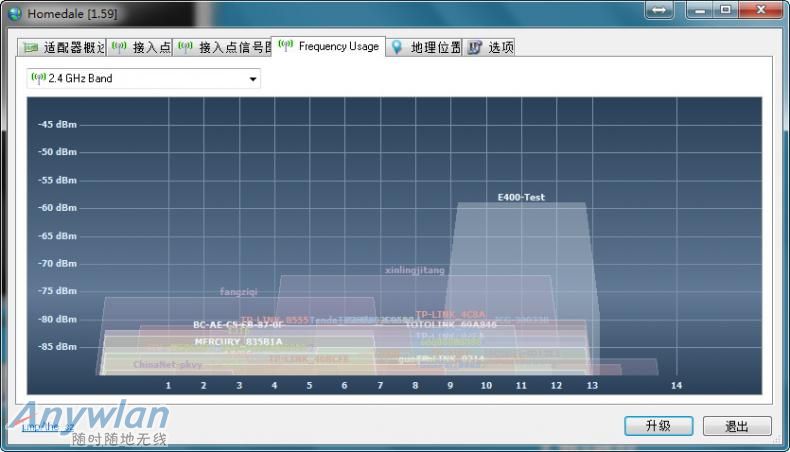

2.4G WiFi分析:这个功能可以分析出网络环境下哪个信道干扰 最小,从调整到最佳信道,获得最佳通讯效果
5G WiFi分析:
这个工具非常实用,可以扫描本地网络环境下无线信道的干扰情况,从而让AP工作在干扰较小的信道下,达到更好的无线传输效果。

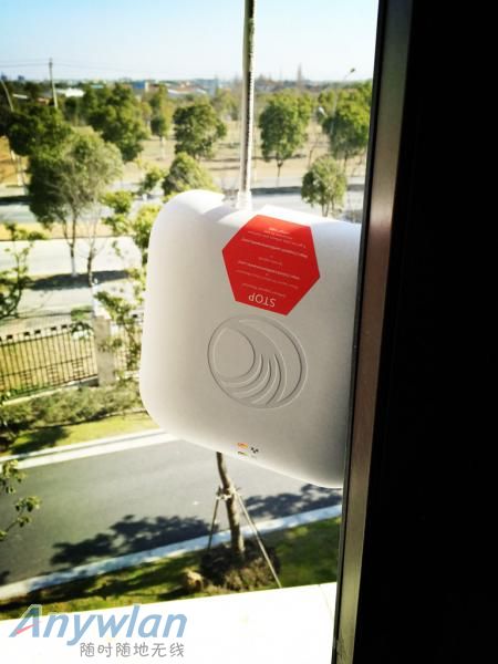

先来张特写:
测试地点卫星照片如下,其中cnPilot E400我放置在靠近马路的主卫窗户上。

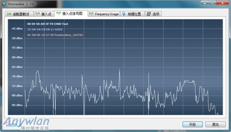

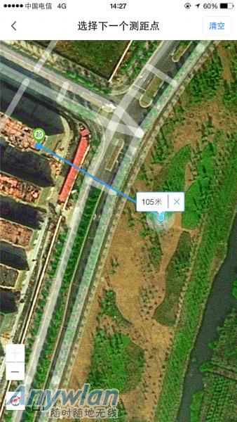

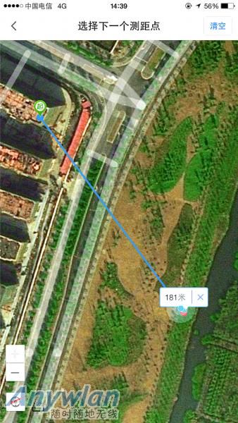

分别选取距离AP 65米,105米,132米,181米,218米,251米,300米,354米室外空旷的地方作为测试点,测试时间是2016-1-25,天气晴朗,万里无云,测试效果很好。
测试拓扑图如下:

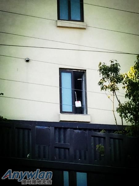

笔者家新房外面看过去的AP
笔者选取5个户外测试点:1为马路对面,2为楼对面草坪的中间位置,3吴淞江边,4吴淞江边靠南位置,5为草坪低洼位置,6为草坪高处位置,7为更远草坪高处,8为一处平地
测试当天天气很好,万里无云。
笔者的测试环境:
这几天强冷空气来临,上海的天气最高温度竟然是-5°C,不过测试当天看上去,春天快要来了,辛勤的草坪工人已经开始挖杂草了。

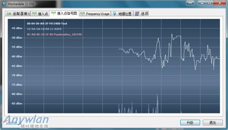

测试数据分别如下:
a.     距离65
车内封闭空间的缘故,车内信号强度略微比在室外开阔处低一些。

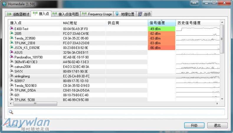

b.    距离105
c.     距离132
d.    距离181

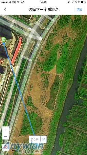

e.     距离218
f.       距离251
g.      距离300
h.     距离354
因该处测试点距离较远,测试中,笔记本和CnPilot E400的链接突然中断,测试最终停止。
测试数据总结:表格如下,
编号
距离/米
信号强度/dBm
丢包率
PING测试(100个包平均延时)/ms
56
0%
3
2
105
49
0%
5
3
132
62
0%
5
4
181
61
0%
13
5
218
71
0%
18
6
251
74
50%
9
7
300
77
25%
28
8
354
NA
100%
NA
从测试数据来看,信号强度从65米到354米表现非常给力,远距离传输性能相当优秀。

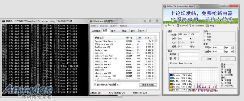

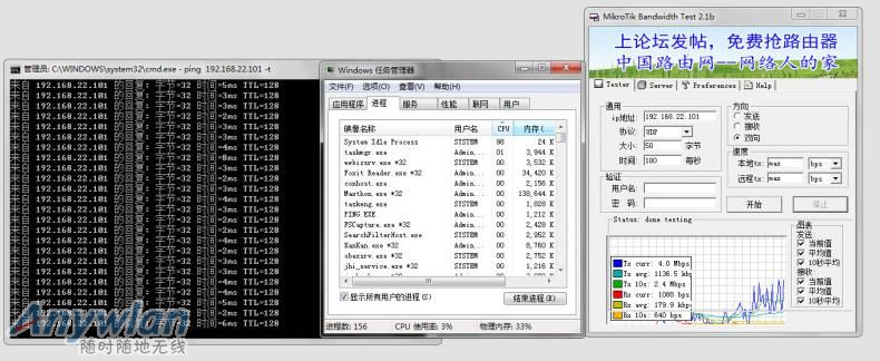

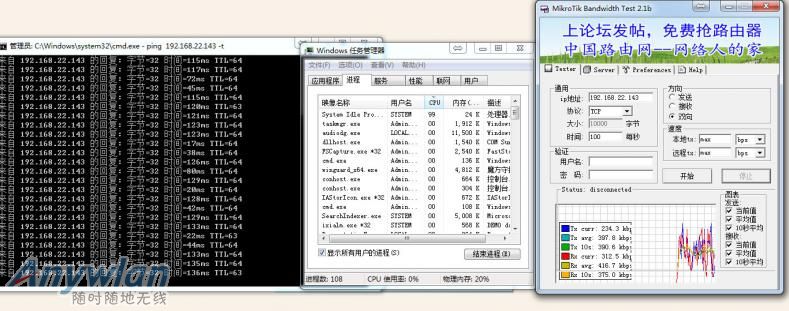

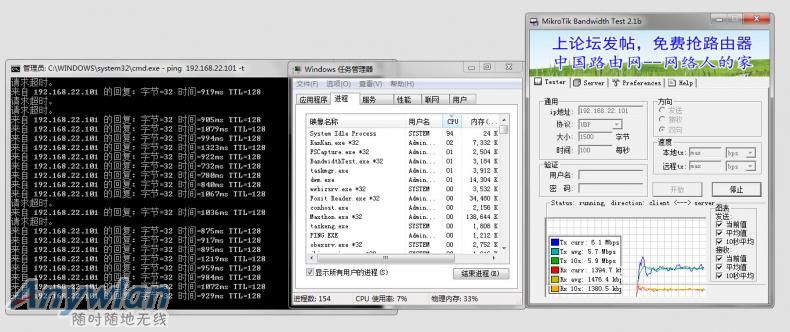

笔者分别在笔记本A和笔记本B上使用MikroTik Bandwidth_v2.1这套软件在2.4G频段下完成吞吐量测试(笔记本无线网卡不支持5G,所以只能在2.4G下测试)。测试拓扑图如下:
a.      UDP50字节包传输测试
A点测试结果:
  B点测试结果:
b.     UDP1500字节包传输测试
A点测试结果:
B点测试结果:
c.      TCP传输测试
  A点测试结果:
  B点测试结果:
总结:UPD传输测试中,字节小包传输性能不高,字节大包传输性能得到改善;TCP传输测试中,传输性能表现平平。
该款AP受硬件配置和固件的限制,传输性能表现一般,希望厂商在接下来的更新固件、升级硬件配置来提高吞吐量性能。
