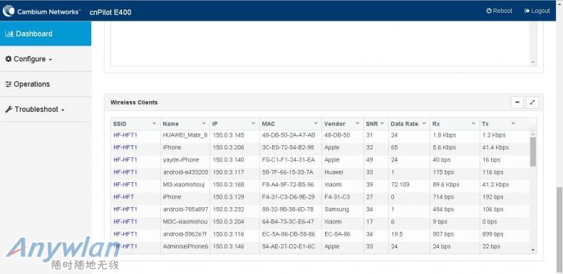

Cambium Networks cnPilot E400 -待机45客户测试
今天最后一次测试了,明天就截至日期了,政府的表彰会议
实际200左右人数吗,最高待机人数45,也就这样一般上网人数都是实际人数的1/4 或者1/3 很少达到1/2
QQ截图20160127150719.jpg QQ截图20160127144512.jpg QQ截图20160127143417.jpg QQ截图20160127143401.jpg
没有什么特殊情况发生,全部都是手机客户端没有什么大流量就平常的上网发微信什么的,一般无线设备能承受
这些也差不多了,大数据并发没有条件测试,待机客户端翻一倍的应该是可以的,45客户端情况下内存才使用到%60
CPU 0,一般5都上不去,估计要大流量的时候才会上去,
把5G名字改在前面2.4G改在后面的话,5G连接人数12 个,2.4G 33个,所以翻一倍人数不成问题,京信的ap2600都能到
50-60个客户端。关键就看并发,ping测试也没出现丢包,
测试了下手机下载速度5g待机40人以上的下载速度2M左右空载能满速12M
2.4G 待机40人左右下载速度1-2M,空载情况下6M左右
以上都是本人实际使用情况没有估计夸大和贬低,如果有那里说错请大家指正没有时间测试了,
如果并发测试这么多人肯定不是这个情况,但是我们要注重实际情况并发真的比较少的在这都使用手机的年代
客户到达一个地方能够连接上一个信号稳定不掉线玩的还顺畅没出现投诉情况已经达到效果了,
如果要钻牛角尖什么很多人下载啊就没用待机数量不能说明什么的,那我也没办法了,
手机只要连接上肯定会产生流量微信,qq都是后台隔一段时间都接收信息不是死的连接
过几天还有机会在测试的到时候在发上来大家看看
