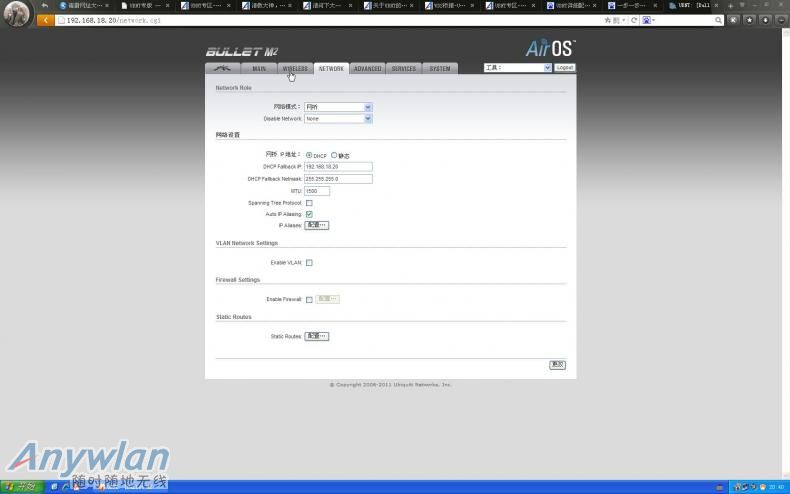

今天到手了一个ubnt山寨裸板,用我的14dbi小平板做天线,来中继我常用的一个wifi信号。平常这个信号非常稳定的,距离也不远,用别的设备很好连接的,可我用ubnt怎么设置也连不上,发几个设置图请大神们指点,到底问题出在哪里?在线急等!!

设置图奉上。

还有一个.

连信号强度和CCQ都没啊,密码不对吧

谢谢楼上的配置文件,我载入后,现在电脑能自动获取ip,也能连上,但就是上不了网,信号源是隔壁邻居家,平常手机都满格。

我入手的板子就和http://www.anywlan.com/thread-381175-1-1.html这个帖子里主板是一样的。阿德利亚科技Aruba MSA1100的主板,设置了半天搞不定,估计是硬件或固件哪里存在着故障吧,卖主说已经刷了不死,但是这个板子上没找到复位键,现在不知道怎么进,看看刷个别的固件看看这板子还能不能用。请大神们懂得指点一下
