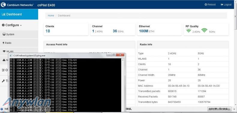

Cambium Networks cnPilot E400 评测 一待机测试
这个测试要分好几次了,评测时间有线,看有没机会找到人流大的时候测试
这是21号最高待机20台左右手机连接情况,信号稳定没有丢包现象,一般人都连接2.4G,5G很少人连接比较难测试

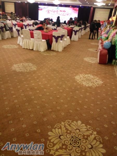

23号一个年会由于都是年纪大的人比较多,待机量一直上不去
大的宴会厅,大概400-600平米把具体忘记了可以放43桌的酒席
ap安放位置宴会厅右上脚音控室,名字改成HF-HFT1 5G信号为HF-HFT2
会议室全貌

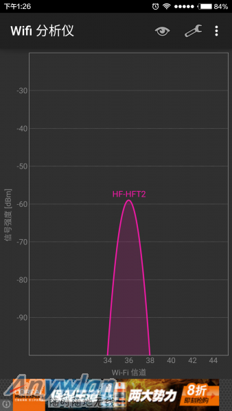

信号测试左下角最远地方信号满格,全场效果都满格信号
效果还不错
Screenshot_2016-01-23-13-25-56_com.farproc.wifi.a.png Screenshot_2016-01-23-13-26-03_com.farproc.wifi.a.png

发表于 2016-1-26 11:23 |显示全部楼层
5G信道居然用36,厂家的技术也不懂么。国内手机不是所有都支持这个信道的
4186
5476
2246 小时
2013-5-25
845 个
累计签到:13 天
发表于 2016-1-26 11:33 |显示全部楼层
是自动设置,其实5G一般没人会上,很少人用
