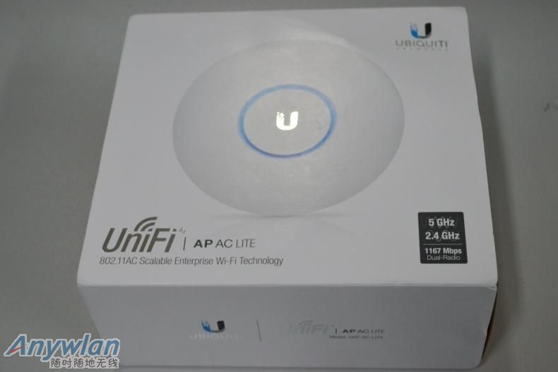

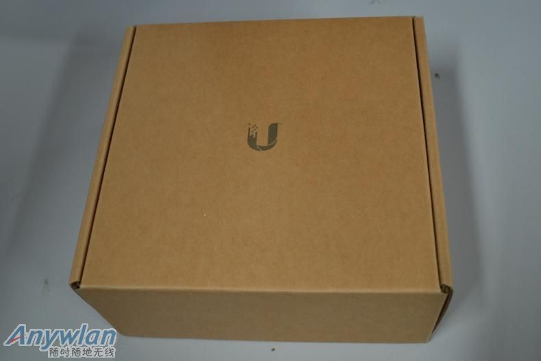

剥开顺丰这皱巴巴的袋子,就看到了Unifi高大上的包装了。
Unifi AP AC Lite的包装盒,白色简洁,UnifiLOGO在灯光下闪耀,简约而不简单,低调中的奢华。

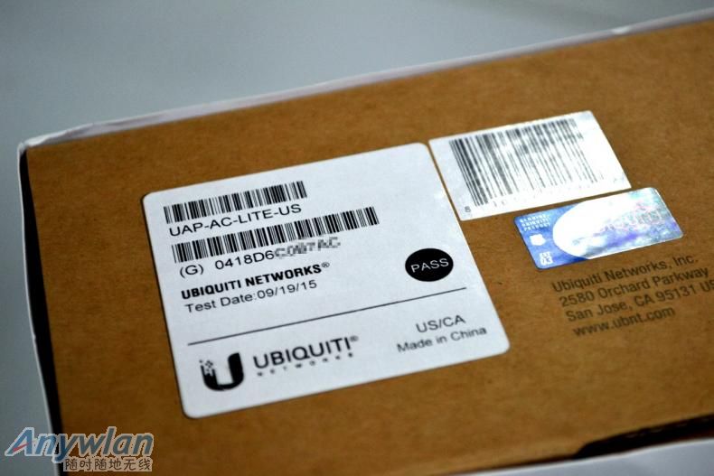

盒子一侧是型号、MAC等产品信息。

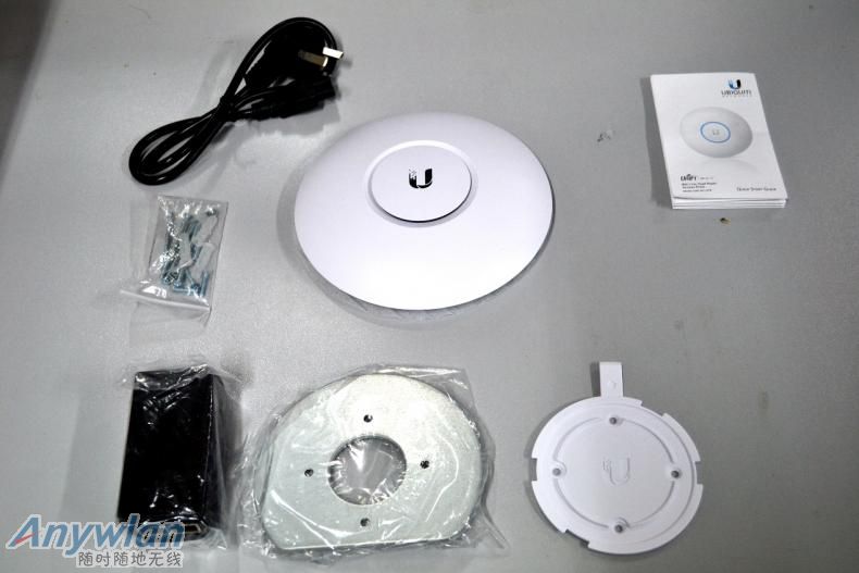

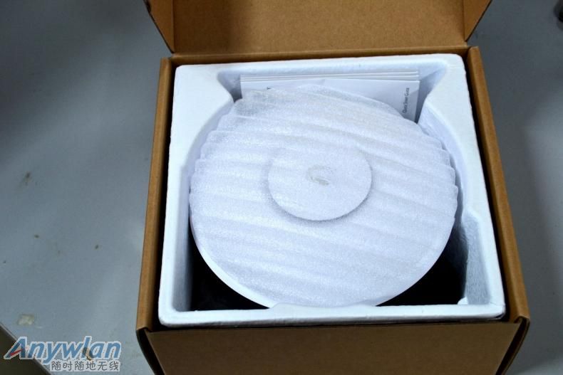

配件全家福:固定装置支架、天花板垫板、螺丝螺母、POE电源、电源线、说明书。

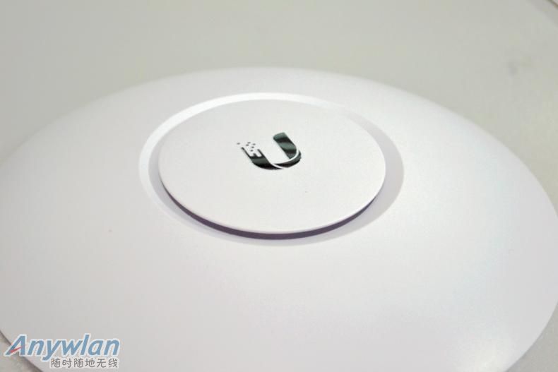

白色圆润的飞碟造型,顶部的圆圈缝隙里隐藏着蓝色的指示灯,非常有创意,外观给人的第一印象非常不错。
Unifi AP AC Lite的造型非常小巧,像个小飞碟,仅比4寸屏的手机大一点点。

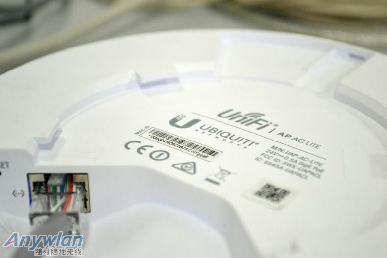

小飞碟背部,可以看到一个RJ45接口和一个RESET按钮,边缘有方便进线的凹槽型设计。
背面印有产品logo和型号条码等信息。

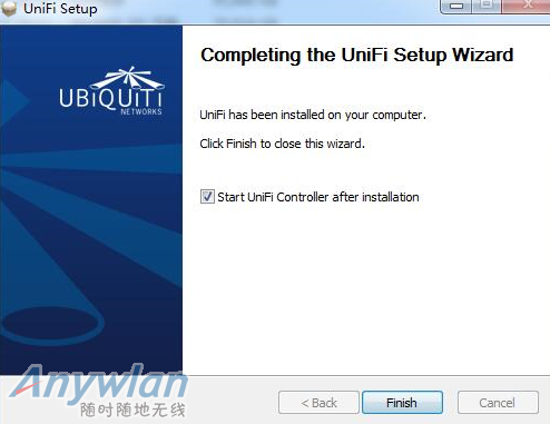

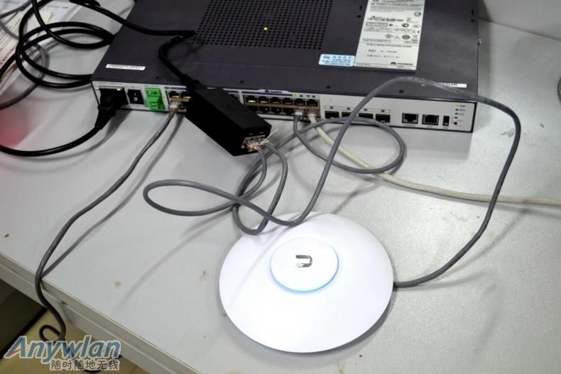

网络拓扑要求为启用DHCP的网络环境,可以简单的理解为AP接入网络后,能获取到一个IP地址。同一网段下的电脑运行Unifi Control控制器软件,就可以对AP进行管理,整个安装过程非常方便。
温馨提示:使用UnifController软件,电脑须装有Java运行环境。
安装过程也很简单,在此就不细说了。

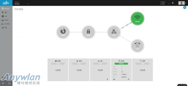

配置主页,网络拓扑清晰明了。

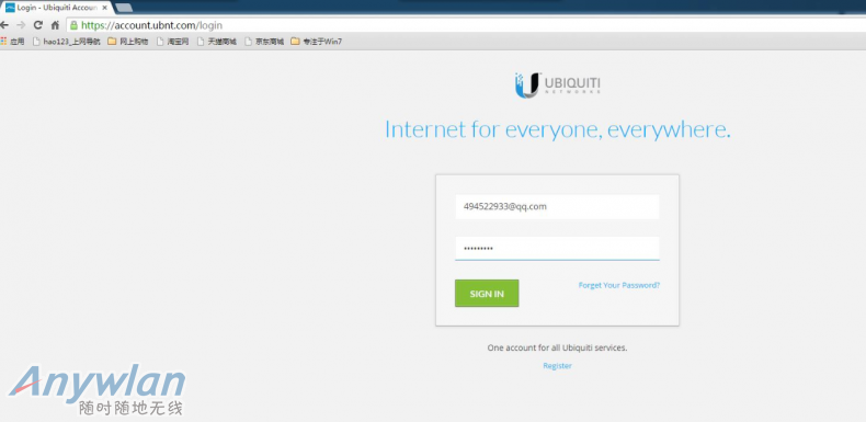

注册云平台
由于是国外的网站,访问速度有些慢,希望以后能够优化一下国内用户的访问速度。

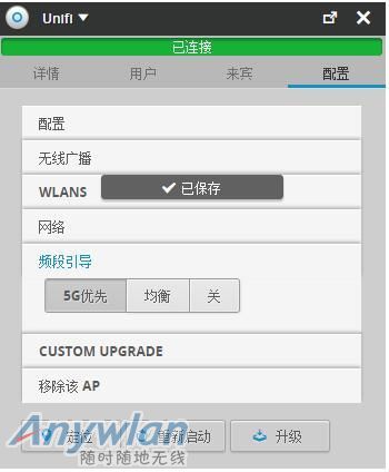

频段引导功能,自动将客户端引导到干扰更少的 5G频段,
先把它开启,后续再进一步测试这个实用的功能。

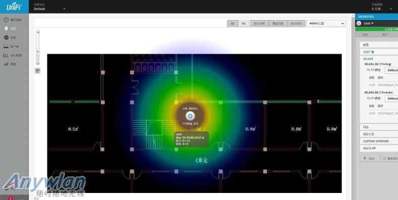

频谱分析,分析现当前无线环境,避开干扰。
设置界面还算是比较简洁明了,配置方便。不足之处就是有部分设置说明还是英文的,没有完全汉化,希望这个问题能在后续的更新版本中得到解决。

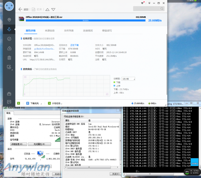

无线最重要的指标之一——速率!作为支持新一代802.11ac协议的AP,没有速度,就等于输在了起跑线上。首先进行的是无线吞吐率的测试。
测试环境和拓扑为:千兆网卡+SSD的台式机,华为S5700三层千兆交换机,英特尔AC3160无线网卡的神舟笔记本
1.千兆有线to 无线2.4G  速率达到9.89MB/S
2.有线千兆to 无线5G2.4G并发。2.4G的链接设备是索尼Z3手机,传输的是同一个文件。总下行速率达到了36.3MB/S,换算一下单位也就是290.4Mbps!如果终端再多几台同时测试也许还可以跑出更高的速率。
3. 有线千兆to无线5G HT40
4.有线to无线5G HT80
速率测试,吞吐性能真的是很强大!接下来看看Unifi在各个场景下的表现如何。

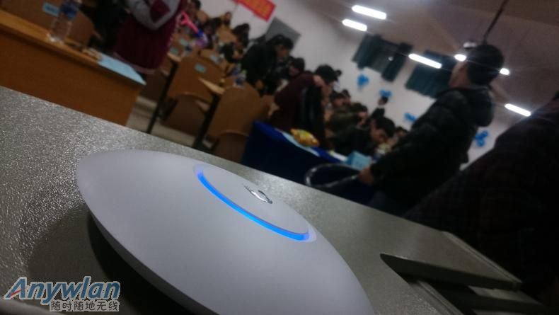

环境1:百人左右教室
信道1 功率20dBm
外网为下行50M上行10M

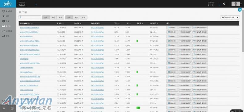

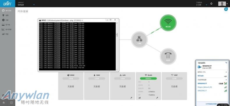

70个终端,上网流畅不卡顿,PING路由器稳定在1ms。会场的每个角落信号都能稳定在-70dBm以上。
此时的频段引导是开启的,而我这台支持5G频段的索尼手机连接unifi却默认连到了2.4G频段,旁边的魅族连接却是5G的,这是否是bug

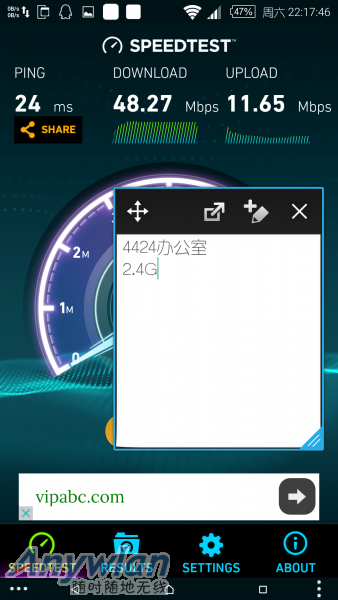

办公室环境
主要测试信号强度和上、下行速率、ping值。
终端为索尼Z3手机,APPwifi分析仪和speedtest
外网带宽为下行50Mbps,上行10Mbps
测试结果:

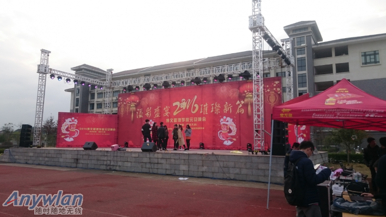

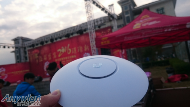

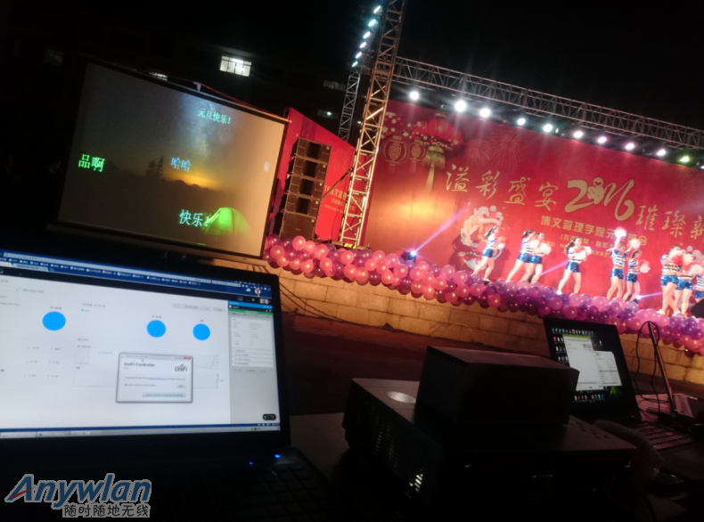

学校开元旦晚会,正好是测试AP的好机会~祝大家2016新年快乐~!

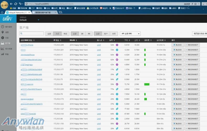

Unifi已经就位,准备起飞!
现场图
峰值在线用户96,观众传视频、照片很顺畅无卡顿。

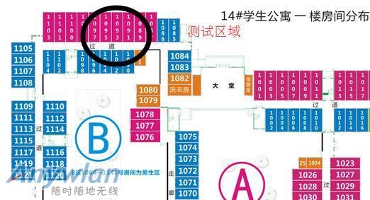

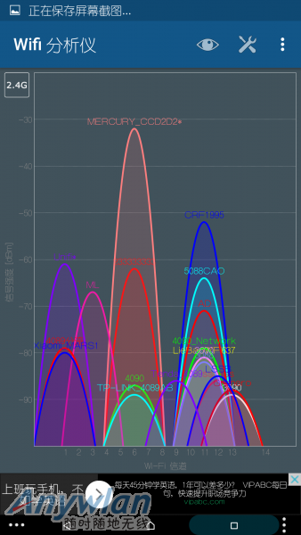

环境4 :学生宿舍
宿舍内部是这样的,四人间,面积不是特别大。AP装在过道,因为是临时安装不能打孔吸顶安装,只能放在4090宿舍门口走廊的走线桥架上测试。
带宽:下行50M  上行10M

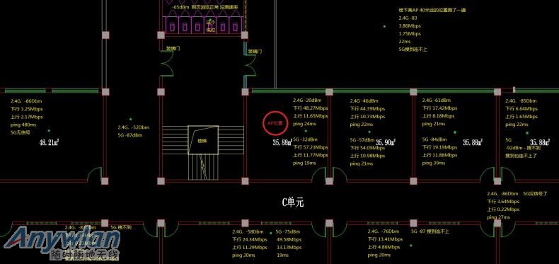

宿舍2.4G环境干扰是非常大的,每个宿舍至少有一台无线路由器,5G的频段相对来说就干净很多。在干扰大的环境下测试Unifi的信号强度已经没有多大意义了,这个环节主要测试复杂环境下的传输速度及稳定性。
4090宿舍内4号床:2.4G  -30DBM 下行31.69Mbps 上行10.62Mbps  ping 22
4090宿舍内4号床:5G   -60DBM 下行 56.24Mbps 上行11.32Mbps  ping 24
4090宿舍内洗漱间:2.4G  -36DBM  下行36.11Mbps 上行11.06Mbps  ping 21
4090宿舍内洗漱间:5G   -68DBM 下行55.35Mbps 上行10.42Mbps  ping 23
4093宿舍内洗漱间:2.4G  -79DBM 下行3.73Mbps 上行0.51Mbps  ping 325
4093宿舍内4号床:5G    -88DBM  下行 6.55Mbps 上行1.59Mbps  ping 62
4093宿舍内洗漱间:2.4G  -86DBM  下行0Mbps 上行0Mbps  不稳定 丢包
4093宿舍内洗漱间:5G   无信号
宿舍环境多为钢筋混凝土结构,对高频信号的衰减是非常大的,而且在上网高峰期,2.4G信道已经非常拥堵,unifi2.4G频段-79dbm的信号下仍能够保持比较低的ping值,非常不错。
