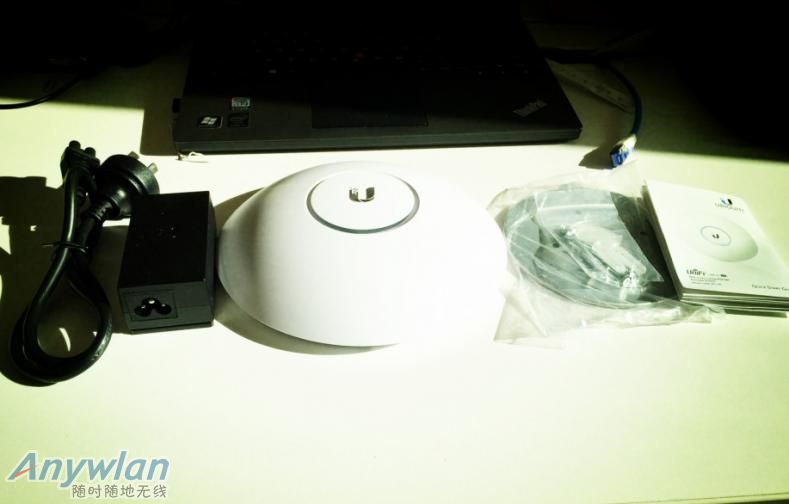

1.    开箱
外观很漂亮,白色的盒子,U的标志看起来也很上档次。
剥下外衣,里面是环保的牛皮纸盒。
没有过度包装,很简单,主机上面只盖了一层泡沫。
集体照——来张全家福。
笔者迫不及待上电,第一眼就被她漂亮的LED吸引住了。

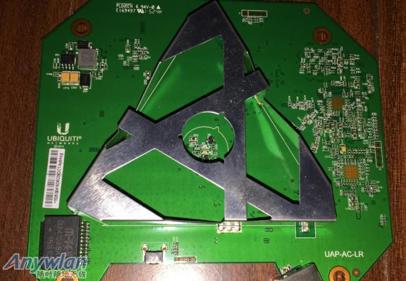

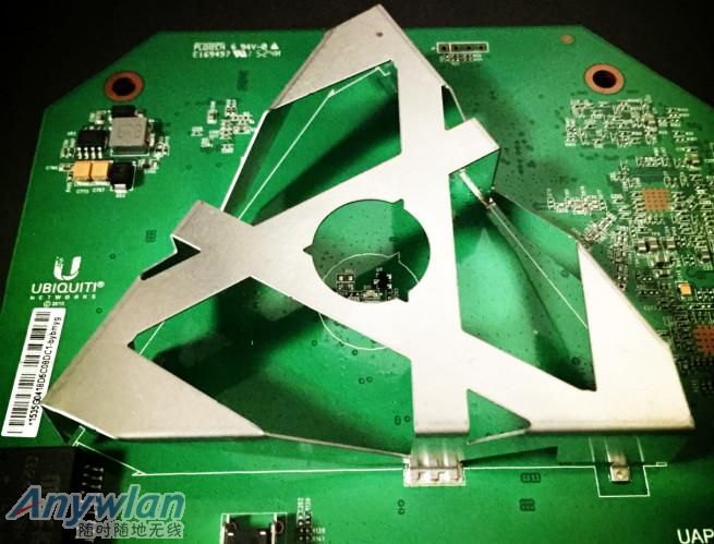

2.     拆机图:裸照来啦:
CPU、无线控制部分
拆去散热片,美丽的芯片显露出来,两颗主要的芯片很诱人哦。
QCA9563-AL3A 是CPU芯片,频率750MHz,包含主CPU、2.4GHz无线控制器和以太网交换机。这款芯片属于高端芯片。

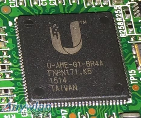

高通( QUALCOMM ) 代工U-AME-G1-BR4A: Qualcomm Atheros系列无线控制器,支持abgn+AC双频。它独特架构可提供硬件加速功能,减轻主机CPU处理Wi-Fi的负担。

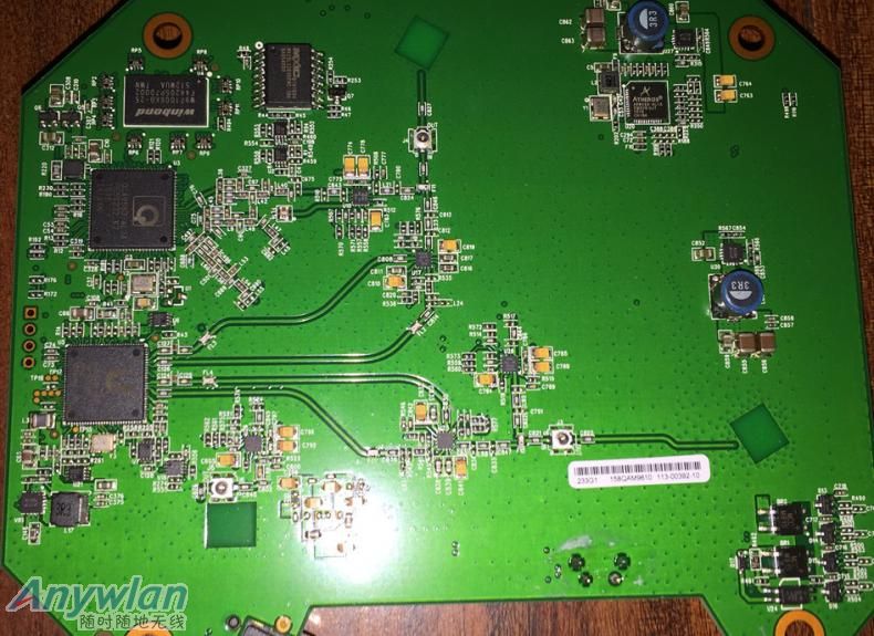

关键部分出来啦,功放电路关系到发射功率和信号强度大小:
AC LR功放配置绝对奢华,有4个功放芯片,相信你很少听说吧。两个9293,两个9581,笔者推断,两个负责2.4G放大,两个负责5G放大。
整流桥电路:

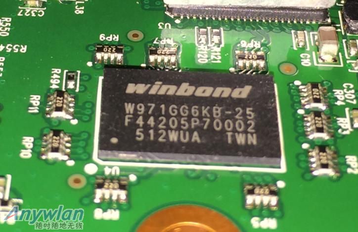

玩无线路由的都知道,无线AP的内存很关键,内存一定要大,这样才能承受住多用户并发链接的需求,带宽越来越大的今天,内存 显得越来越重要。UniFi也毫不含糊,配备了128M DDR2内存芯片,内存够大,能满足高负荷、多用户并发需求。

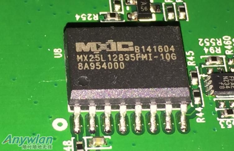

闪存也很重要哦,固件就写在这颗芯片上面,不要求够大,但一定要稳定,Unifi 选用MXIC  128M闪存芯片 ,绝对能满足系统存储要求。

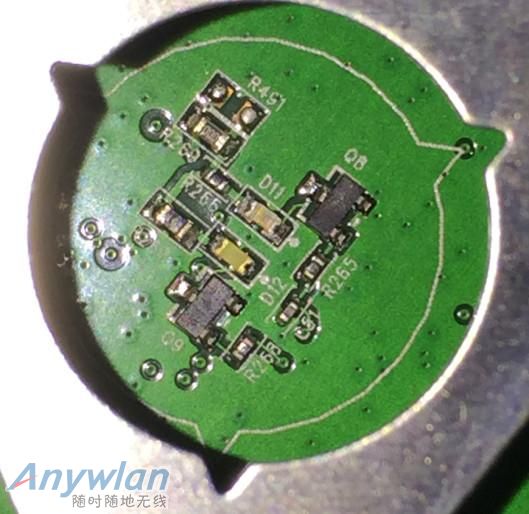

全向天线:外观看起来很科幻、霸气,有点UFO降落地球的感觉。

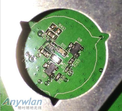

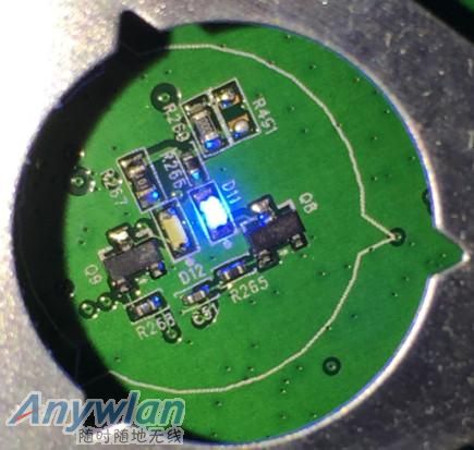

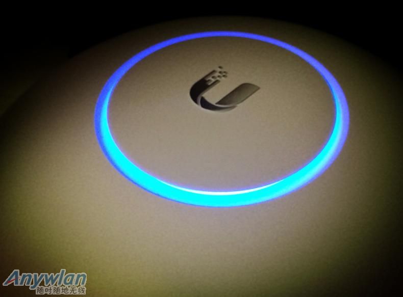

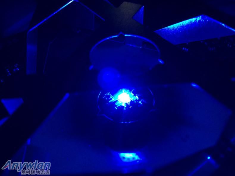

天线下面的发光LED,亮起来很漂亮。

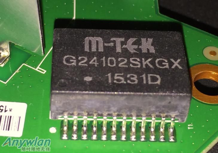

总结:全新ACLR整体配置奢华,四功放在市面上很少见的,用料很扎实,目测为大厂代工。还预留JTAG插座。天线设计很新颖。所以不管是从配置上还是用料上,绝对能满足企业多用户多并发需求。

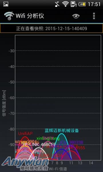

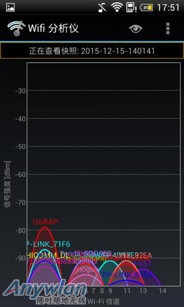

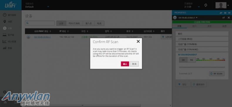

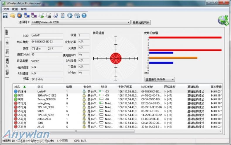

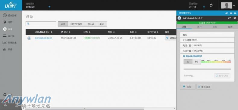

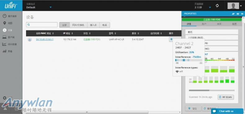

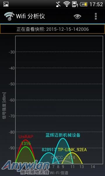

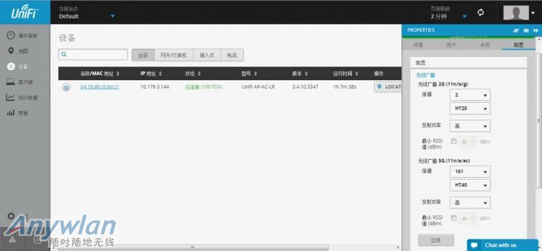

3.    频谱分析:打开UniFi controller,点击设备选项里面的对应设备,点选Mac地址,RF Environment->RF Scan,提示整个过程会持续5分钟,所有已连接的设备都会断线。
扫描开始:
2.4G信道下的频谱分析:
5G信道下的频谱分析:
扫描完毕之后,笔者看到2.4G下2信道、5G下161信道AP数量比较少,于是把Unifi AC LR设置成对应的信道,以此把干扰降低到最小。
这个工具非常实用,可以扫描本地网络环境下无线信道的干扰情况,从而让AP工作在干扰较小的信道下,达到更好的无线传输效果。

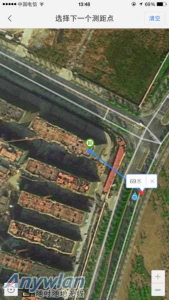

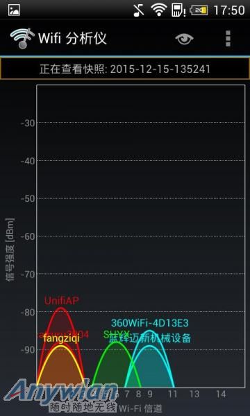

4.  远距离传输测试

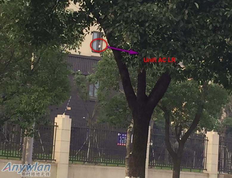

先来张AP的特写:

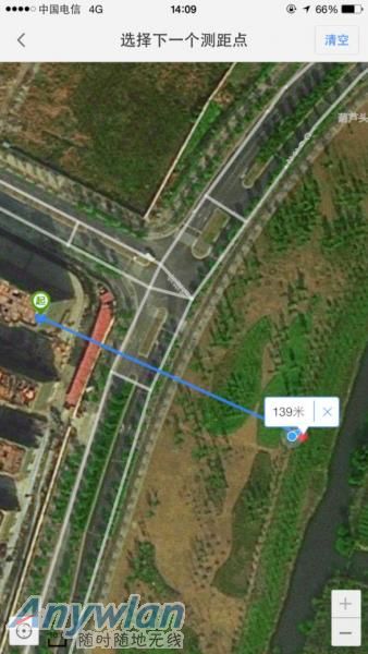

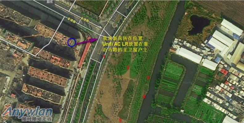

测试地点卫星照片如下,其中Unifi AC LR我放置在靠近马路的主卫窗户上。

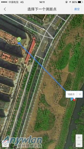

分别选取距离AP 70米,110米,140米,170米,175米室外空旷的地方作为测试点,测试当天雾霾比较严重,但基本没有风,所以天气对测试数据影响较小。
笔者家新房外面看过去的AP
笔者选取5个户外测试点:1为马路对面,2为楼对面草坪的中间位置,3吴淞江边,4吴淞江边靠南位置,5为草坪低洼位置

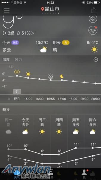

测试当天的天气情况:晴,微风,有雾霾。这种天气对测试影响比较小,测试数据比较准确。
笔者的测试环境:
花絮:上海苏州河的上游-吴淞江旁边有好多钓鱼的哦。

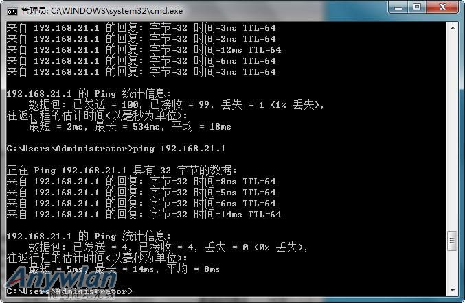

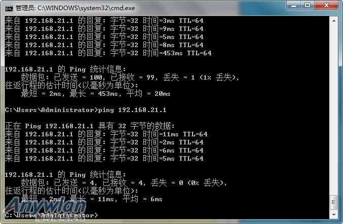

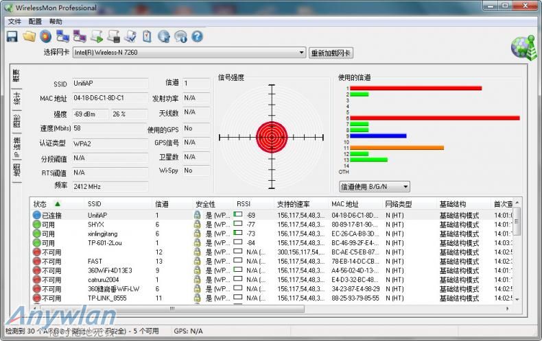

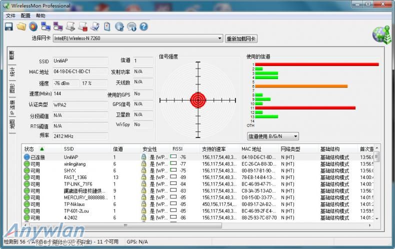

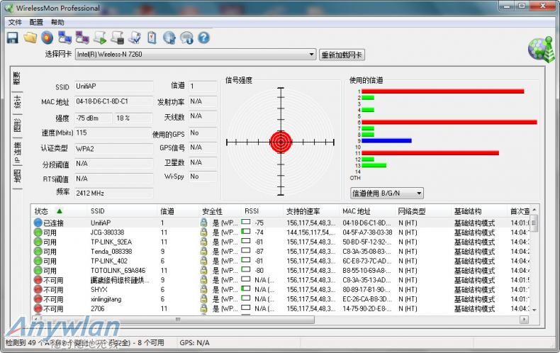

测试数据分别如下:
a.距离69米
b.距离109米
c.距离139米
d.距离168米

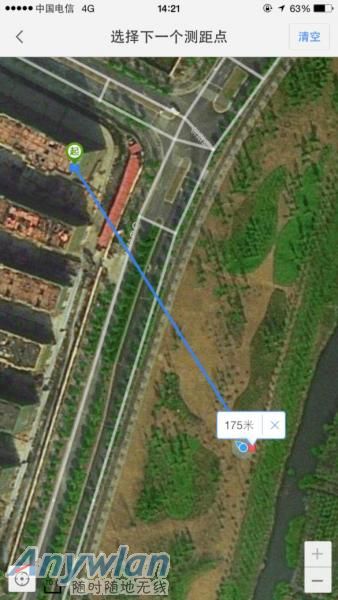

e.距离175米

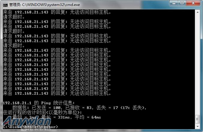

因该处测试点地势比较低,而且距离较远,测试中,笔记本和UnifiAC LR的链接突然中断,测试最终停止。
测试数据总结:表格如下,
编号
距离/米
信号强度/dBm
PING测试(100个包平均延时)/ms
69
-69
4
2
109
-73
16
3
139
-75
18
4
168
-76
20
5
175
NA
64
从测试数据来看,信号强度从69米到168米表现比较稳定,PING测试也趋向于很稳定,UnifiAC LR表现很出色,距离长短对信号强度和PING延时影响不明显,远距离传输优势表现很明显。

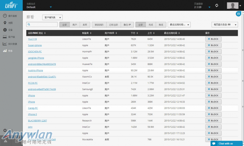

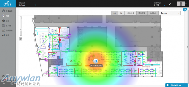

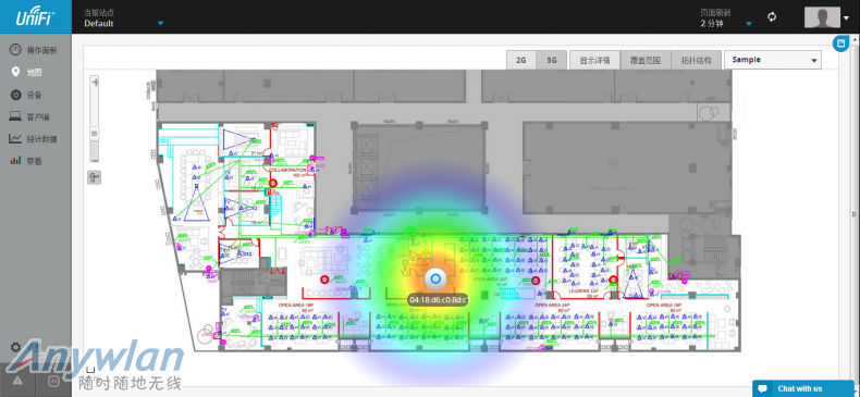

笔者所在的公司是一个100人的公司,办公室面积1000多平方,UnifiAC LR放置在办公室中间的位置。2.4G频段基本覆盖整个办公室区域,整个楼层信号都比较强。
平常销售基本外出,所以,连接的设备最多时12个。顶峰时,下载速度稳定不死机,发热量小,AP工作一切正常。、
总结:带机测试结果表明,该AP是一款能扛住用户量,能稳定工作的无线AP,能胜任企业大用户量,频繁下载需求。

怎么不搞个主板全貌图来看看啊

“UniFi也毫不含糊,配备了64MDDR2内存芯片,内存够大,能满足高负荷、多用户并发需求。”你这个评测是否ubnt赞助

发表于 2015-12-27 00:00 |显示全部楼层
10655188 发表于 2015-12-26 23:46
怎么不搞个主板全貌图来看看啊
有全貌,在拆机图第一张第二张就是啦
