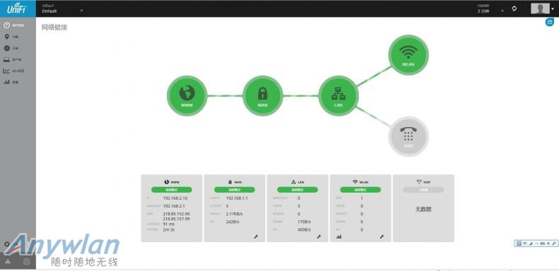

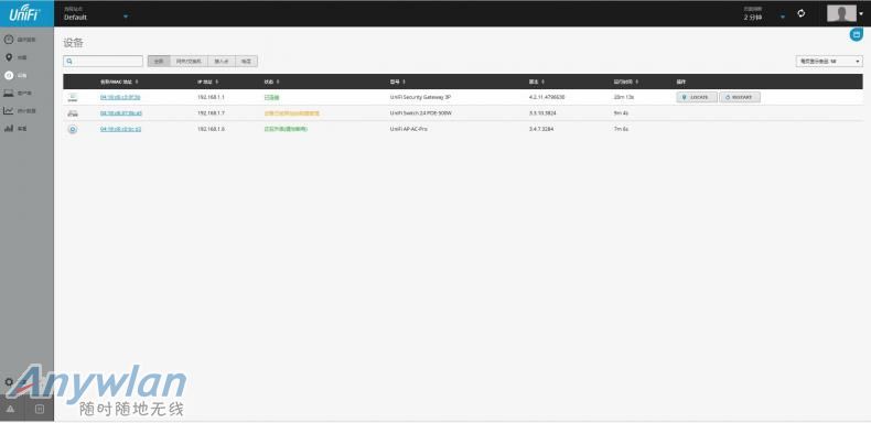

UniFi图形界面操作简单,直观整个拓扑清晰明了呈现.

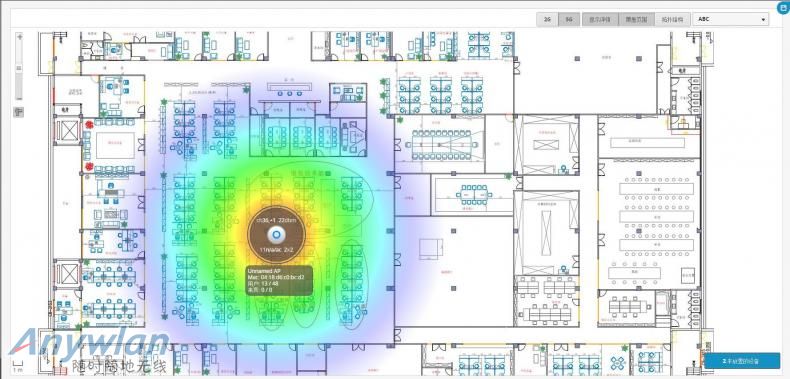

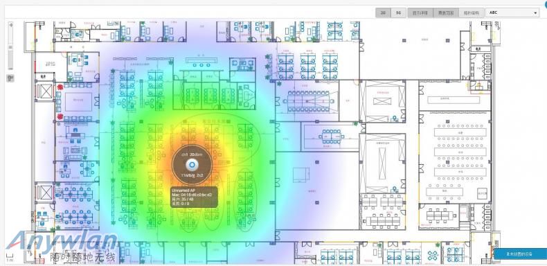

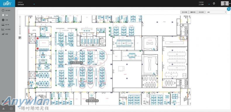

开放式办公室现场图纸如下。UAC位置放置于开放式大厅中间位置。利于整个现场的信号覆盖
二、信号覆盖

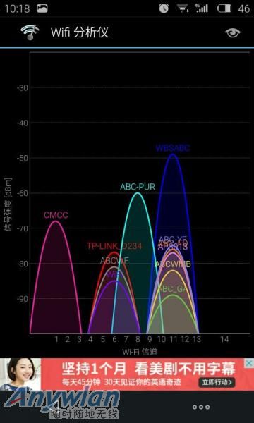

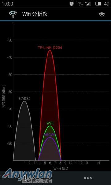

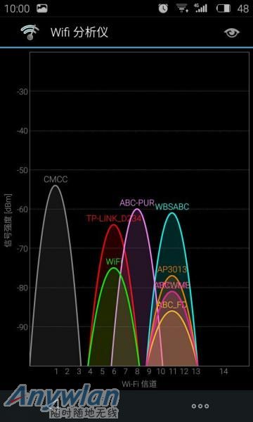

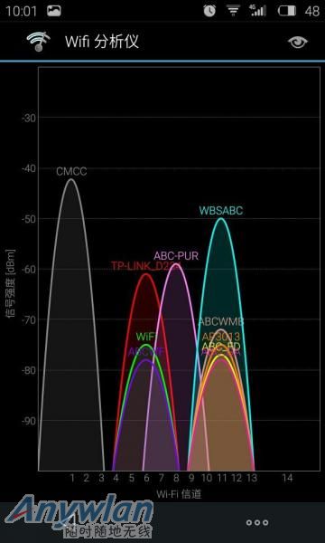

现场选取5个代表性的测试点位,测试数据分别如下:
点位一:
点位二:
点位三:
点位四:
点位五:
从以上数据来看,UAC-AP-PRO覆盖效果还是不错的,基本上能覆盖整个办公区域,

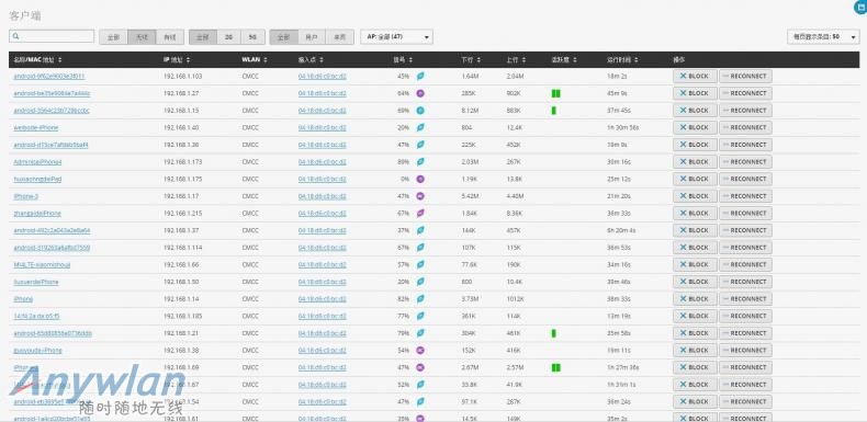

四、带机量
2.4G
5G
这是平时的在线数量.高峰期的时候双频并发可以达到70以上用户。

发表于 2015-12-27 11:00 |显示全部楼层
realjack 发表于 2015-12-17 15:10
原版机就是好啊!各种稳定!话说只能上到70吗?
原理所致,70已经是2.4+ 5G的最高了
单频道 30就是顶了
