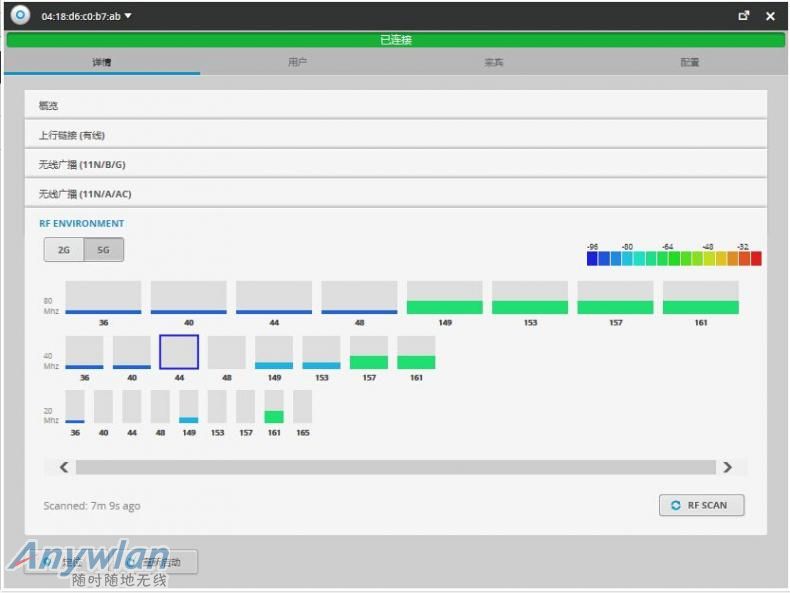

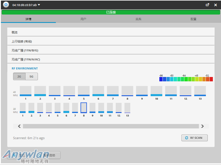

新的UNIFI AC比老款多出来一个我很爱的功能RF ENVIRONMENT(频谱分析)通过这个功能可以让我很直观的了解设备附近的信号使用及干扰情况,便于我选择合适的信道以避免干扰,既然要测试那么首先就要选一个干扰相对小一点的信道了,正好也顺便使用一下这个新功能。点开设备菜单里的RF ENVIRONMENT菜单,然后点击RF SCAN,大约经过5分钟的时候就可以得到分析结果了(友情提示:分析过程中AP的WIFI功能是暂停的)。
2G频谱
2G频谱
5G频谱
5G频谱
结果非常直观,所有的柱子里有颜色的部分就代表了这个信道的使用率,越高就代表这个信道的干扰越大,像这些完全没有颜色的柱子就是选择最上选了。

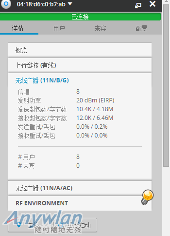

测试环境,一台老款的UAP-LR,一台UAP-AC-LITE(本次测试的主角),2台设备均通过网线直连华为的S5700三层交换机并一起放置于机房内以避免内网的瓶颈,服务器通过百兆二层交换机连接,UNIFI控制台的版本为4.7.6。
测试点在自己的办公室,离AP放置点直线距离约16米同楼层,中间有2堵墙遮挡(石膏板墙)
首先是2台设备的信号发射功率均设置为最大的20dBm,UAP-LR的工作信道1,AC-LITE的工作信道8。
UAP-LR
UAP-LR
unifi AC
unifi AC

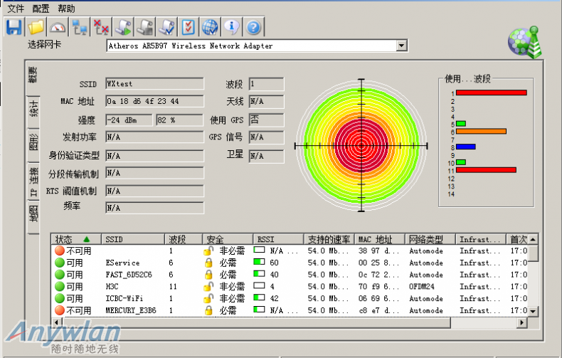

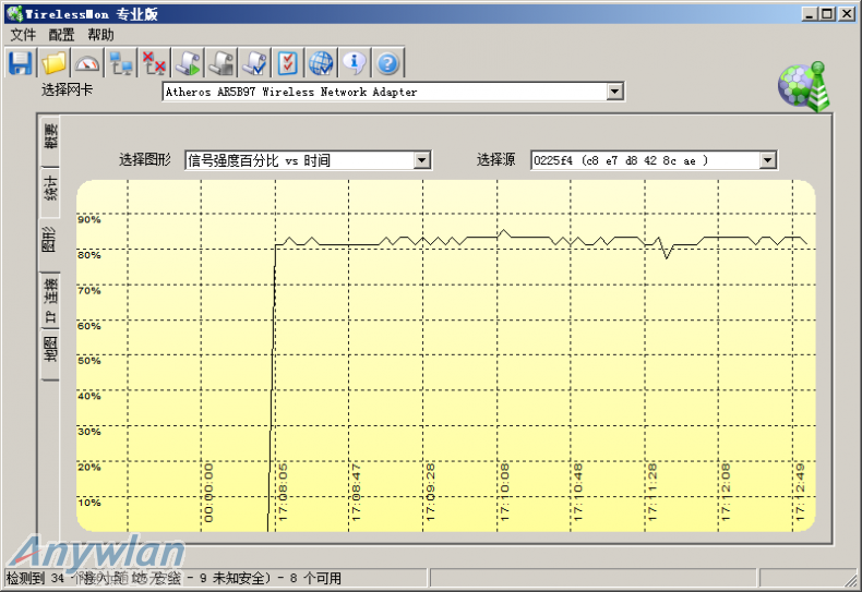

然后测试点连接分别连接2台设备测试信号接收强度,先是老款的UAP-LR,信号强度软件显示值在-24dBm
UAP-LR信号强度1
UAP-LR信号强度1
UAP-LR信号强度2
UAP-LR信号强度2

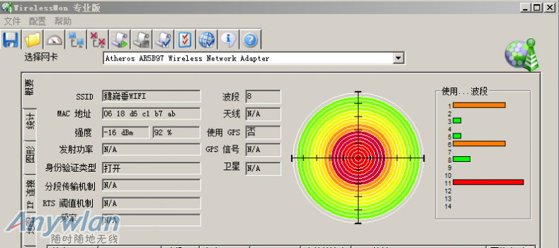

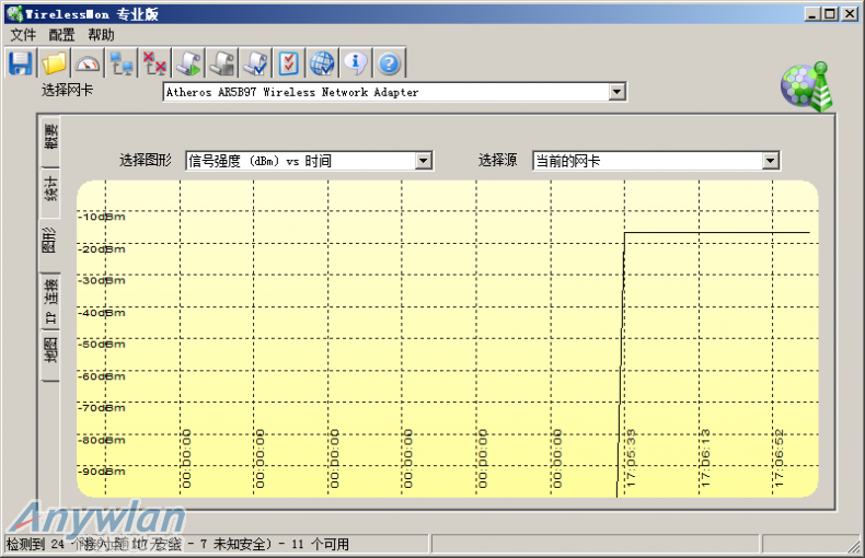

然后是UNIFI AC LITE,信号强度软件显示值是-16dBm
unifi AC信号强度2
unifi AC信号强度2
unifi AC信号强度2
unifi AC信号强度2
通过对比让我很意外,新一代的UNIFI AC迷你版在相同的发射功率下,笔记本的接收信号强度居然比老款的LR版还要好一些,而且信号值也更加稳定,这个换代很值。

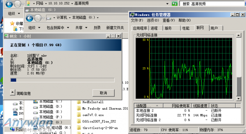

接下来在测试内网的大文件传输速度,因为手边没有专业软件,只好通过最简单的用笔记本访问内网服务器上的共享文件夹拷贝文件来测试。
首先用有线拷贝做参考,基本是能接近百兆网卡的理论带宽。
再来用笔记本连接UAP-LR拷贝
UAP-LR文件传输
UAP-LR文件传输
然后是连接AC拷贝
通过对比发现2个设备的最大传输速度基本接近,但是LR得传输稳定性明显更好一些,这个结果让我挺意外的,不知道是因为外部干扰原因还是因为产品本身的问题。

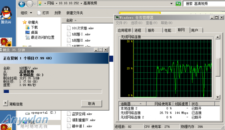

接下来在测试5.8G,手边可以借到的笔记本都没有支持5.8G的无线网卡,最后只好想了一个折中的办法,找了一台小米4C然后让电脑通过数据线连接用小米4C使用5.8G无线上网。

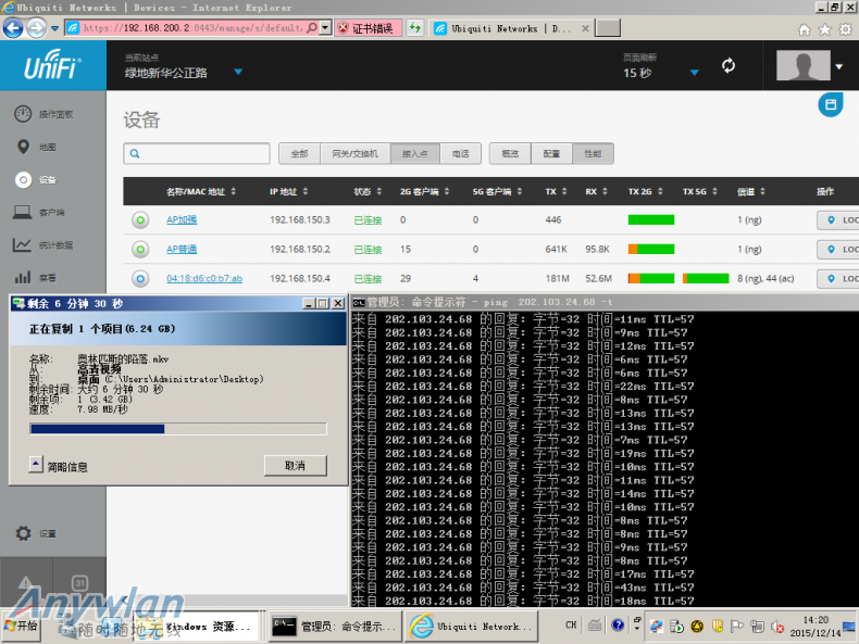

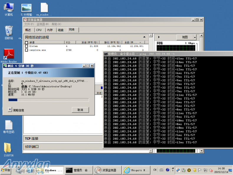

既然是测试5.8G,就没必要轻负载的时候测试了,所以我选择了一个公司比较忙碌的时候进行了测试,首先是在机房进行的测试,信号强度就不发了基本等于是满信号了,测试方式还是通过电脑访问内网的服务器拷贝文件。
5.8G传输测试机房3
5.8G传输测试机房3
5.8G传输测试机房1
5.8G传输测试机房1
测试结果还是很不错的,刚开始拷贝的时候基本上已经是服务器百兆网卡的满载速度了,而且PING外网的延迟的变化也基本没有什么太大的变化,这个时候手机的上网丝毫没有受到影响,还可以继续正常开网页开迅雷下载文件,同时AP下一共33个用户,有正在使用数据流量的有11台,中间2台IPAD正在观看在线视频丝毫没有受到影响。

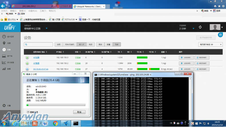

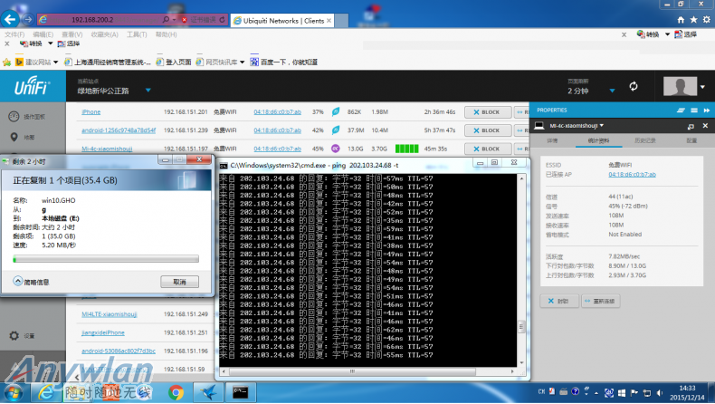

接下来我又把测试地点换到了楼下,在机房的正楼下,相隔一个楼板。
5.8G传输测试楼下1
5.8G传输测试楼下1
5.8G传输测试楼下2
5.8G传输测试楼下2
到了楼下,信号强度就下降了不少,只有47%(-72dBm)了,但是下载速度依旧还算不错,也能达到5.6M每秒左右,PING值依旧稳定无掉包。

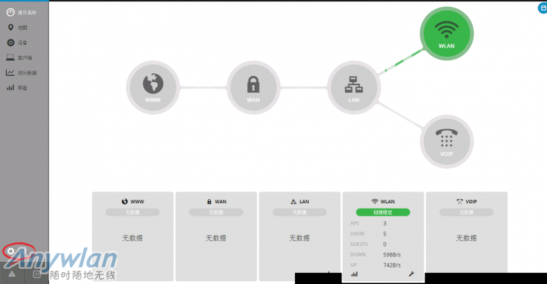

五、新版UNIFI控制台4.8.6新功能测试及官方云平台使用
最近UBNT的UNIFI控制台更新了4.8.6的测试版,但是官方并不建议在实际工程中使用加之之前用的也都是老款的UAP,所以我并没有马上升级,现在既然手上有了新款的设备,而4.8.6的几个新功能也正好是为新设备提供的,自然要升级测试一下了。控制台的升级也很简单,首先照例先给控制台做个备份,首先进入控制台页面,点击左下角的设置按钮

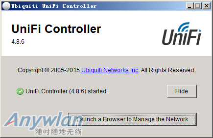

备份完毕后,关闭控制台,运行新版的控制台安装程序即可完成升级了。

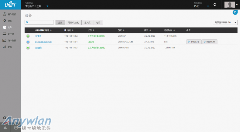

升级成功后重新运行UNIFI控制台,已经显示版本为4.8.6了

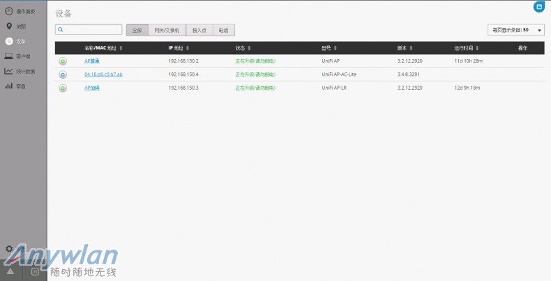

点击按钮进入控制台页面,我意外的发现设备固件在提示升级中,既然已经在升级了我就耐心等待一会了
固件升级中
固件升级中

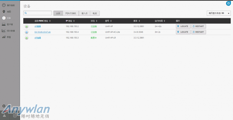

等了大约50秒,AC-LITE就率先完成了升级,赞一个,新设备的速度果然要快不少
ac-lite最新完成
ac-lite最新完成
等待大约3分钟左右,3个设备都更新完成了,老款的UAP-LR最慢。
固件升级完成
固件升级完成

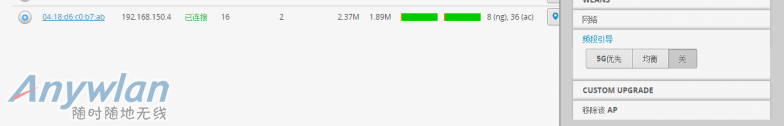

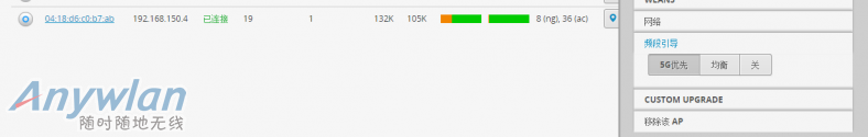

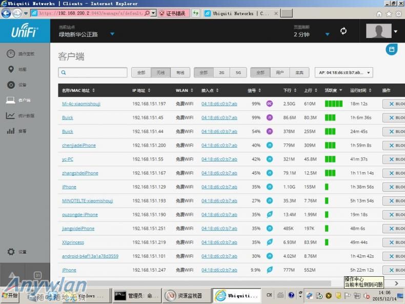

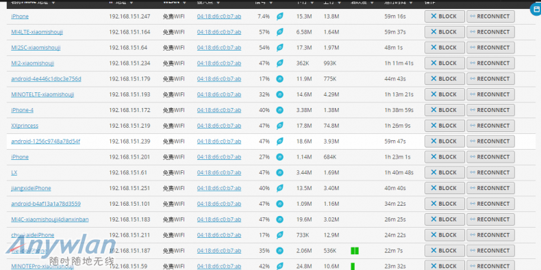

好了升级全部完成后我们开始进入正题,测试下新版控制器的几个新功能,首先是频段引导,这个功能对于双频AP很有实用性,我们就实际使用看看效果如何,首先是关闭频段引导的时候设备2G和5G频段连接设备数的情况
关闭引导设备连接情况
关闭引导设备连接情况
一共18个客户,只有2个设备连接在5G,因为我这边连接用户不多,我就不测试均衡模式了,直接选择5G优先模式,点击后AP直接就显示保存了,并没有提示配置中,等待了几分钟后,我看到了一个悲伤的结果
5G优先频段引导
5G优先频段引导
5G设备并没有增加,基本上设备都还是跑在2G频段上面,观看客户端详情,连接的用户都是手机,其中不乏苹果,苹果设备是肯定支持5G频段的
客户端详情
客户端详情
不知道为什么设置完成后会是如此结果,是设置逻辑问题还是控制版本BUG,不过不管是什么原因还是希望UBNT尽快改进一下,毕竟现在5G频段无论是干扰还是带宽都比2G频段好的多。
后来我想了想可能我测试的逻辑有点问题,并没有把客户都强制重新连接,于是我就重启了AP以后,再次观察了一下客户端的频段分布情况,发现确实有效果了,并非是设置没起到作用,虽然还没到自己心中的程度但是比关闭的时候好了很多很多。
频段引导5G优先2
频段引导5G优先2

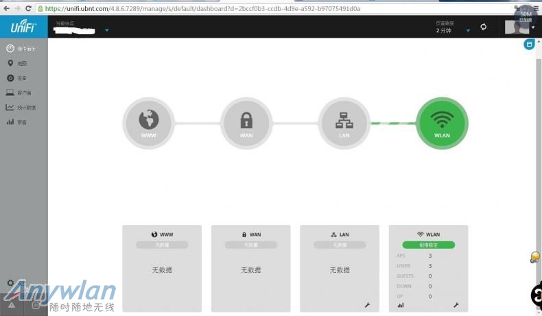

接下来就是使用新版本的另一个功能了,免费云管理平台。
首先要使用这个功能需要大家在UBNT官网注册一个账户,虽然云管理平台暂时还是在美国官网下,不过账户和中国官网是通用的,所以大家只需要进入https://account.ubnt.com.cn/register?redirect=http%3A%2F%2Fbbs.ubnt.com.cn%2Fforum.php这个网址注册账户即可,都是中文我就不详述了。

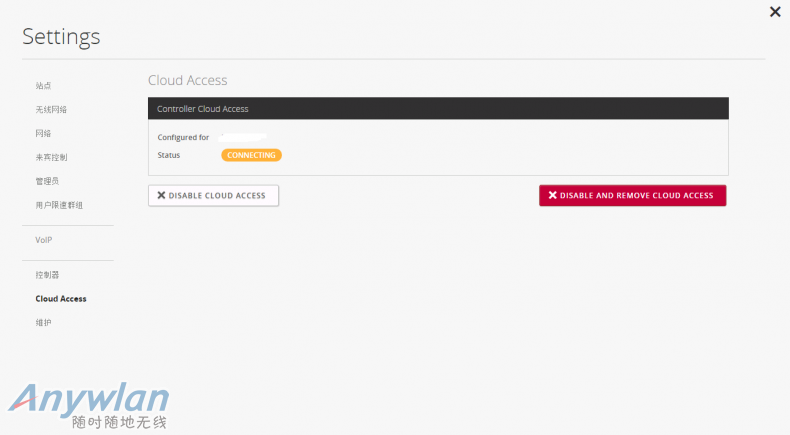

注册完毕后,还是点击控制台页面的设置按钮,你会发现设置页面比老版多出来一个Cloud Access按钮,点击进入,右边会有输入账号和密码的位置,输入你之前在官网注册的账号密码后,点击右边的ENABLE CLOUD ACCESS
加入云平台
加入云平台
等待若干秒后,页面变成如下图的样子就表示已经成功加入云管理平台了
加入云平台成功
加入云平台成功

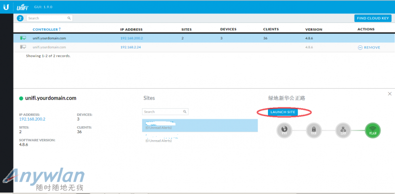

接下来就是访问云管理平台的网址https://unifi.ubnt.com/#/进入云平台了,这里友情提示,云管理平台只支持Google Chrome浏览器,用IE浏览器是无法使用的。
因为云平台服务器实际上还是在美国,连接速度实在是无法令人满意,还会经常出现等待几分钟后依旧无法正常访问的情况,我在经过几次无法正常打开之后终于顺利进入了云平台页面
云平台页面
云平台页面

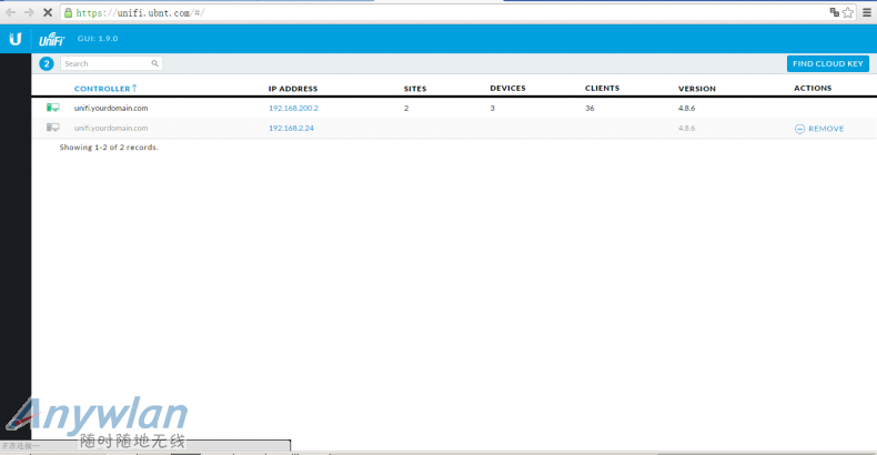

官方的这个云平台是支持多控制器接入的,所以大家可以将多个控制器都加入一个账户中进行管理,如上图,我的账户里就加入了2个控制器,第一个是公司在运行的,另一个是家里的目前是关闭的状态。
云平台2
云平台2
然后点击正在运行的控制器,页面的下方就会显示这个控制的基本信息,包括AP数量,客户端数量,还有站点信息等等。我们如需进入控制器页面,点击右边的LAUNCH SITE,云平台就会自己帮你跳转到控制器的管理页面了(这里还是要吐槽下速度问题,跳转的速度和登入的速度一样那叫一个慢啊)。
云平台访问控制器
云平台访问控制器
跳转完成之后就和本地登入控制器没有差别了,感觉官方提供的云管理平台功能还是不错的,简化了大家远程控制管理的过程(虽然对于我们这些专业管理人员来说,没有云平台远程管理也还是没有什么难度的),让很多非专业人员也可以很简单的访问远程的站点,无需设置端口映射。唯一就是希望UBNT尽快改进一下国内连接云平台畅通性的问题,在国内登入云平台的速度实在是太慢了!!

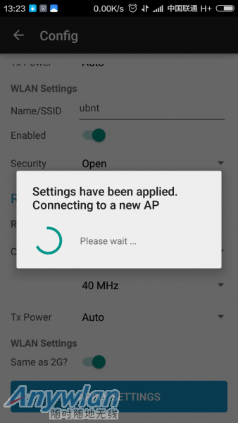

六.unifi AC APP试用
看到官网的新产品介绍,了解到新一代的UNIFI AC产品的控制台软件有APP了,于是就去尝试了一下(这里要吐槽一下APP的下载,因为我是安卓手机,非GOOGLE PLAY里都没有这个APP的下载,我最后是在官方交流群里才求到了一个下载地址,太艰难了)。

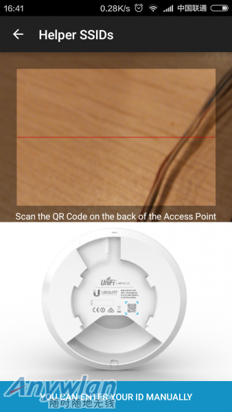

首先设备要保持在出厂状态(就是没有被控制器采用过),通电后就可以运行APP了,运行APP后首先还是让你输入账号密码,注意这里和PC的控制台不一样,这里要求输入的是UBNT官网论坛的账号密码,就如同上一章里云平台一样。登入完成后默认就会跳出扫描二维码的界面
按照提示扫描机器背面的二维码后,手机就自己连接AP并开始转入设置页面
Screenshot_2015-12-11-13-23-29_com.ubnt.easyunifi.png Screenshot_2015-12-11-13-23-34_com.ubnt.easyunifi.png
我第一次跳入这个界面后非常失望,相对于PC控制台来说手机APP的功能好弱好弱,就只能设置一些基本设置,感觉上这个APP只适用于1-2个设备的小型WIFI场景,没有外部PORTAL,没有监控,除了基本设置以外什么都没有了。设置好后点击APPLY SETTINGS,然后就会将设置配置到AP中
设置到这里就结束了。当你有一个设备以后再登入APP默认就会进入设备列表,如果你需要修改那个设备的设置,点击对应的设备进去修改设置即可。
总体来说新的APP控制台解决了一部分小型WIFI部署场景的使用需求,免去了小型WIFI部署场景必须有一台PC的最低要求。但是手机上仅仅只有设置功能,根本无法体现UNIFI控制台的优势,对于我们这些有多AP大面积部署的人来说没啥意义了。个人到是觉得UBNT更需要提供一个用手机访问PC控制台的APP,毕竟PC控制台的网页UI风格并不适合手机这种移动端,用手机通过浏览器访问看起来着实有点累。

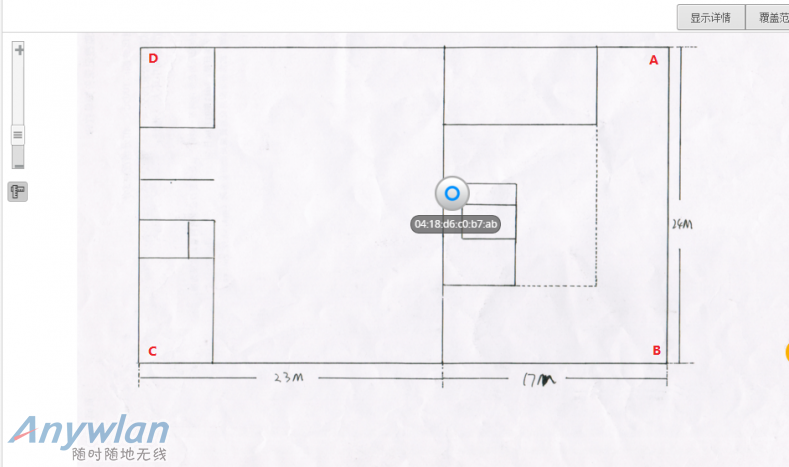

七.AP的云部署及覆盖范围测试
公司因为即将拆迁,所以马上要搬迁去一处临时过渡点,我正好过去测试一下覆盖范围,因为临时过渡点刚装修好,还没正式搬迁过去,所以除了一个路由器以外什么都没有,于是我就决定使用云部署方式将AP先部署在那边。
云部署的方式也很简单,首先将AP从控制器里移除,恢复到出厂状态,然后将控制台服务器的8080端口映射到外网,接下来带一个笔记本去临时店那边,将AP接入路由器,然后运行笔记本上的UniFi-Discover工具,等待一下就会看见中间显示有未被采用的设备,点击‘manage(管理)’ 修改通知URL为你的控制器公网地址及映射出去的端口号,然后就可以再控制器上看到一个等待采用的设备了!具体的方法可以参考http://bbs.ubnt.com.cn/forum.php?mod=viewthread&tid=13312&extra=page%3D1
好了AP设置好后就开始做覆盖范围测试了,先说测试环境,首先是平面图
平面图
平面图
这里要先说明一下,这个是公司过渡点1楼的平面图,AP是放在图中的2楼吊顶上的,过渡点是一个彩钢厂房,中间所有的隔墙都是石膏板,楼板就是木板+复合地板,没有任何的钢筋混泥土结构!然后暂时也还是空置的状态,家具什么都还没有进入。

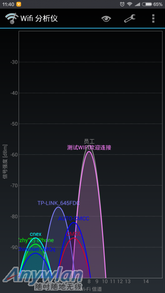

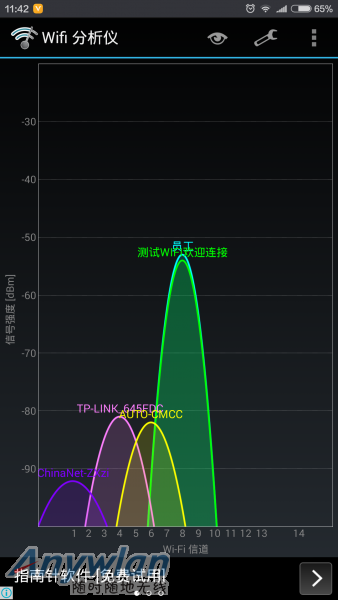

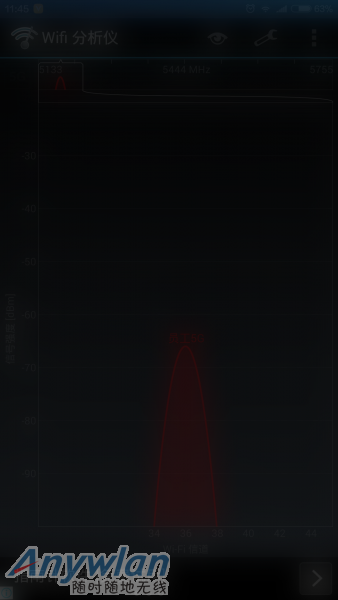

手边因为没有支持5.8GWIFI的笔记本,所以就简单拿一个小米NOTE手机通过WIFI分析仪软件测试了一下,测试的SSID2.4G为员工,5.8G为员工5G。
首先是A点的,先来是2.4G的图
A点2.4G
A点2.4G
然后是5.8G的图
A点5.8G
A点5.8G
2个频段信号都行,信号强度都足以保证手机的正常使用

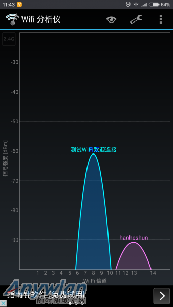

接下来是B点,一样先2.4G
B点2.4G
B点2.4G
5.8G
B点5.8G
B点5.8G
一样信号强度都还可以,相对A点来说要弱一些

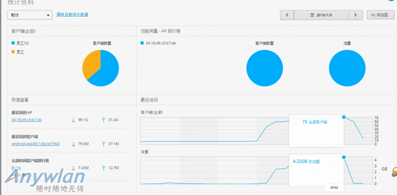

发表于 2016-1-5 19:22 |显示全部楼层
73最高.png 公司就快搬完家了,人数终于第一次突破了70+,大问题暂时还没发现,依旧还是出现了一次2.4G频段下突然无流量的情况,笔记本当时PING也是完全不通,过几分钟自己又好了,5.8G正常!
