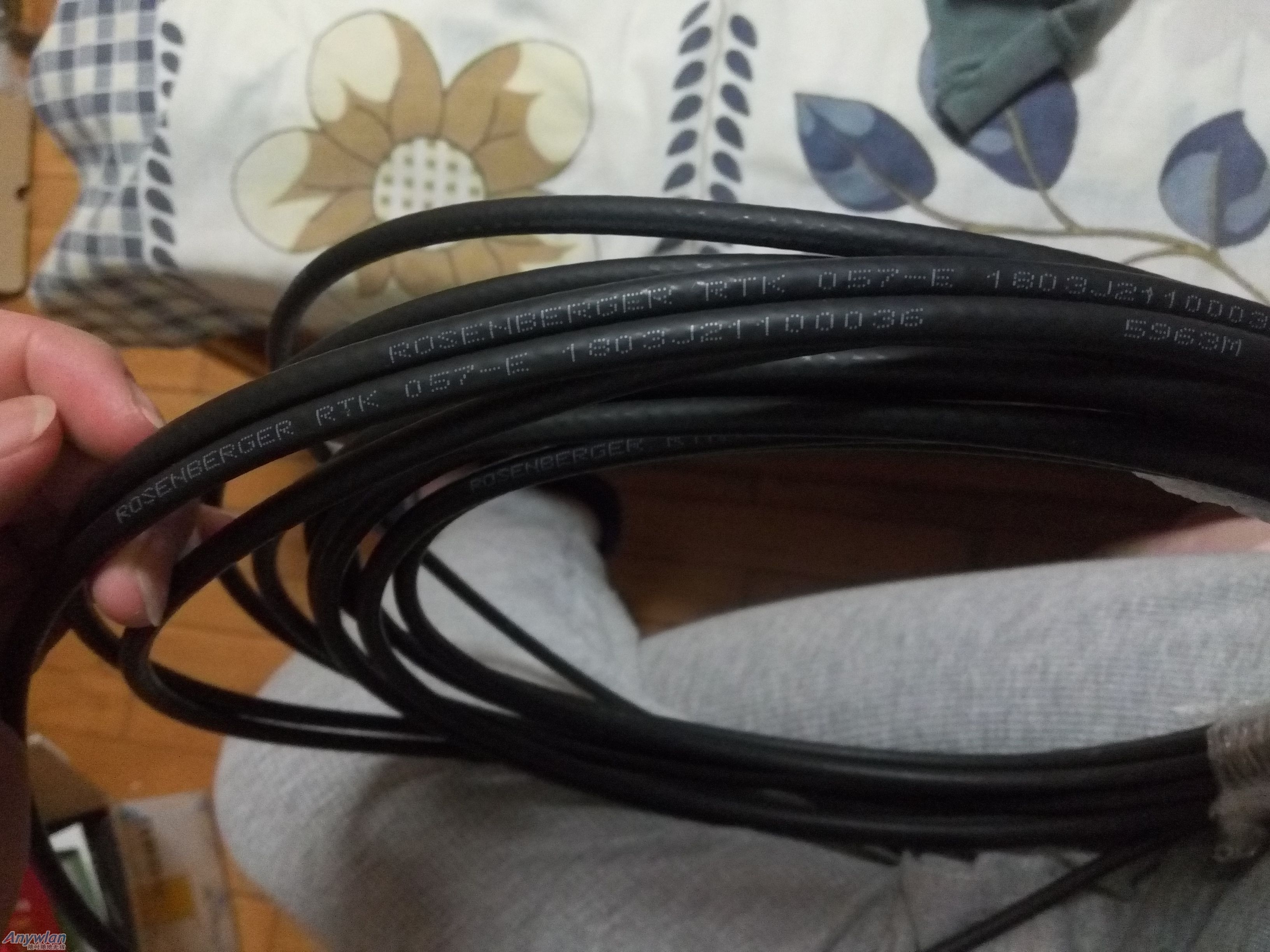

请懂的大神们看看这个馈线到底是什么型号啊,我实在看不出啊,肯定不是国内的标准啊,看不懂,大神帮帮忙 ,怎么查也查不到啊,主要就是想知道线的百米损耗是多少啊?带保护外皮直径是5.5.毫米,如果改装买接头的话是不是买50-5的?如果有对比的话这个线和国内哪个线的标准最近?这个是哪个标准?芯线绝缘层屏蔽层参数最好一并告诉我。对了打个比方,如果2.4g100米损耗15d,那三米损耗怎么算?难道是0.45d?小白不懂啊?望大神告知啊

频率范围DC to 3GHz,衰减45dB/100米@3GHz,每米损耗0.45dB

德国牌子,罗森博格的同轴电缆。
国外的线缆工艺上要远好于国内,频率越高做出来的差距越明大。
2.4G的话,国内的也可以用

大神啊,我也知道是罗森博格的产品,我就是想知道他的损耗啊,这个也有可能是gps的馈线,这么长的馈线,基站不会用这么细的一般,除非是gps,不管什么反正肯定阻抗是50的,我的意思如果损耗大,就只能买接头弄成短线,接头用50-5的吗?最大外径是5.5毫米的,是保护皮的外径,。

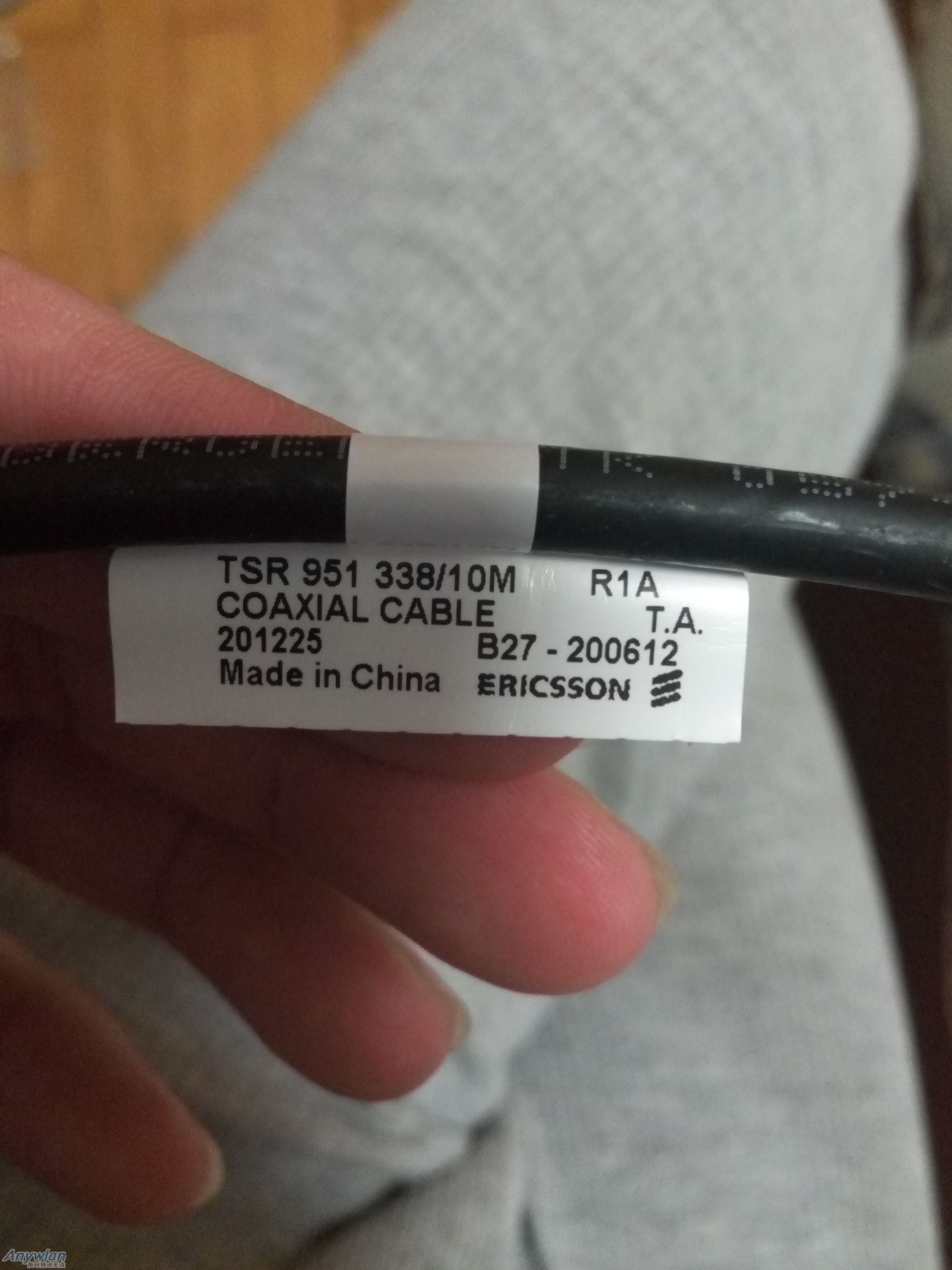

大神能不能教我怎么看牌号什么的  057-e是什么意思?还有 TSR 951 338 是什么意思啊,小弟跪谢了

设备之间的跳线会用到,这就是跳线,线是同轴电缆,RG8

我操损耗好厉害啊,这个线是十米的成品连接馈线,十米是损耗4.5吗?怎么算大神,看来不能直接用了,请问怎么看,它上面标的我一个看不懂,能解释一下他标的参数吗,拜托了

你说对了,就是GPS天线用的、
