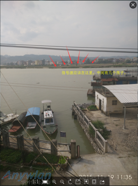

大家看这种情况下应该使用什么天线?是用在UBNT的

这有一千米+吧

叠双菱,或者是3铜片试试,diy的

几百米而已

有链接吗?

有条件在楼顶安装天线的话,妥妥的上栅格!!

上锅加双菱更稳定些

建议用大点的天线,比如栅格等天线接稳定的UBNT机器,AP改的UBNT发热量比较小,路由改的发热量大,自己看情况做吧
