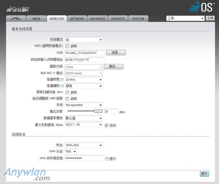

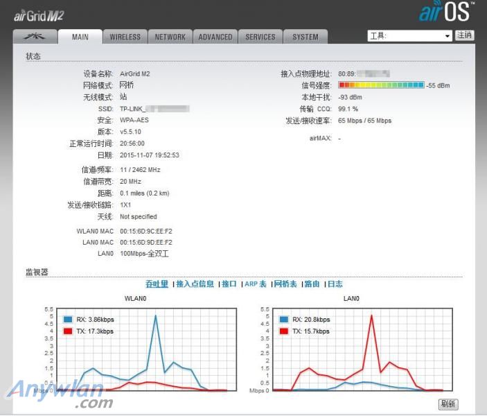

网件1000V2改的UBNT,刚买来时是AirGrid M2、5.3.5版本,第二天就让我升到5.5.2版本,后来又换成Bullet M2并升级到5.5.10,前几天又换回了AirGrid M2,感觉网件1000V2还是用AirGrid M2好一些。
因为5.3.5以上版本的Bullet M2只有一个WAN口有用,其他四个LAN口都没用了,论坛上查了下,据说是5.3.5以上版本UBNT的LAN口和WAN互换了,但是我发现用AirGrid M2,即使升级到5.5.10版本也没有影响,WAN口和LAN口都能使用。
C的网是6M小水管,还是移动的,有一个公司的离的又稍远了些,还有房子挡着,可惜了。

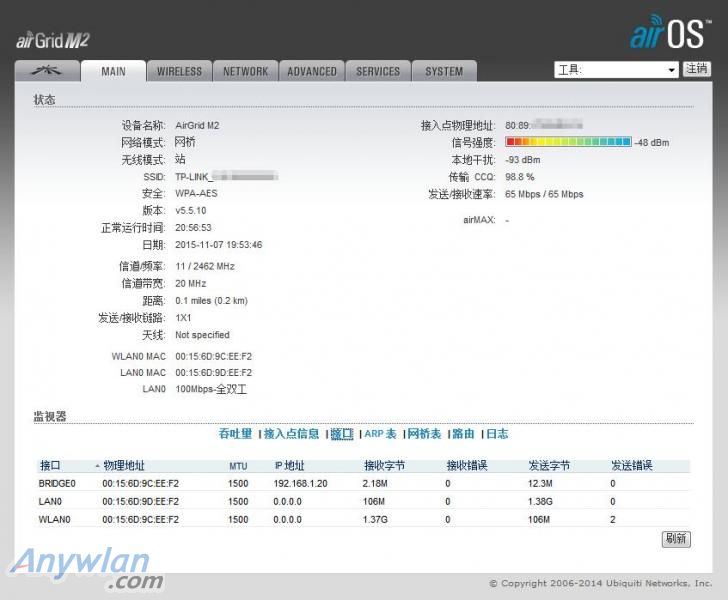

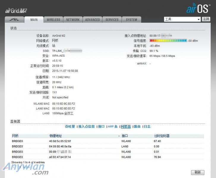

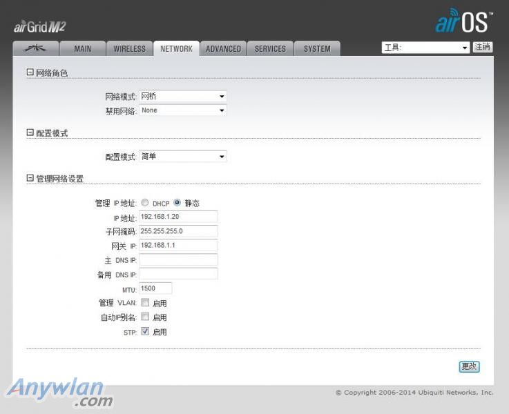

UBNT默认都是关闭STP(Spanning Tree Protocol)生成树协议的,我发现STP关闭时下图中BRIDGE0接口的物理地址会显示LAN1的MAC,当开启STP后会变成WLAN的MAC(但是如果你接着再关闭STP,MAC却并不会马上就变回LAN1的MAC),好无聊的发现,其实并没什么卵用。
顺带提一下,为什么WLAN口总有那个发送错误,有时是1有时是2有时是3......,从没见过是0的,曾经打开过系统日志,也没搞明白。

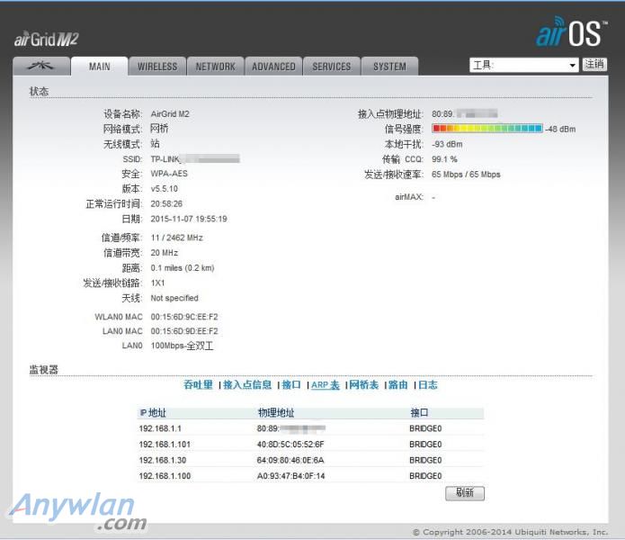

这里是ARP表,192.168.1.100和101是“好邻居”自己路由器上的设备,一般来说是不会显示在这里的,在工具里Ping指定IP后才会在这里显示
这里是网桥表,我之所以会无聊的去Ping上图所说的IP,完全是因为我在网桥表中发现了两个我并不知道的MAC,后来在ARP中查到后,我就放心了。话说这个过时定时器是啥玩意儿,我个人的理解应该是延时。

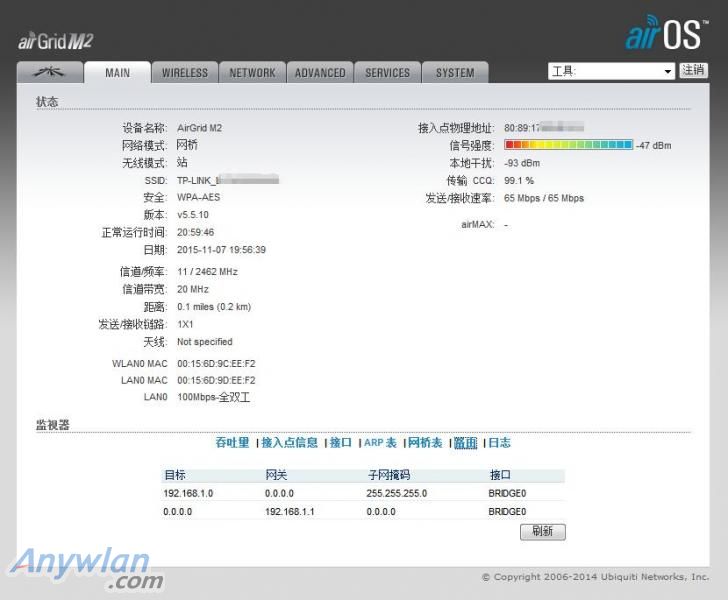

路由表,和前面说的STP有关,STP关闭时,路由表有三个,中间会多出一个169.254.X.X(反正和这个差不多),STP开启后,就和下图一样了。
关于STP,个人建议开启,用百度来的话说就是消除网络中的环路,避免造成广播风暴,但要说这个具体有什么用,什么情况下开,什么情况下可以不开,那我也不知道。
C网一定要用站模式或者站WDS模式,两个模式之间的具体区别我百度了好久也没搞明白,有两种比较流行的说法:
1是:“站加WDS即除了接收回来转为有线外,还可继续和其他无线路由组成WDS桥接,进行无线网络覆盖。”
2是:“WDS 是指透明桥接, 在网络传输中, 每经过一次中继传递后, 文件封包都会发生一次改变, 但是开启 WDS 后就不会. 简单来说你可以把开启 WDS 后的中继网络当成一条网线就可以了”。虽然还是不明觉厉,但我个人感觉第2种说法更靠谱些。

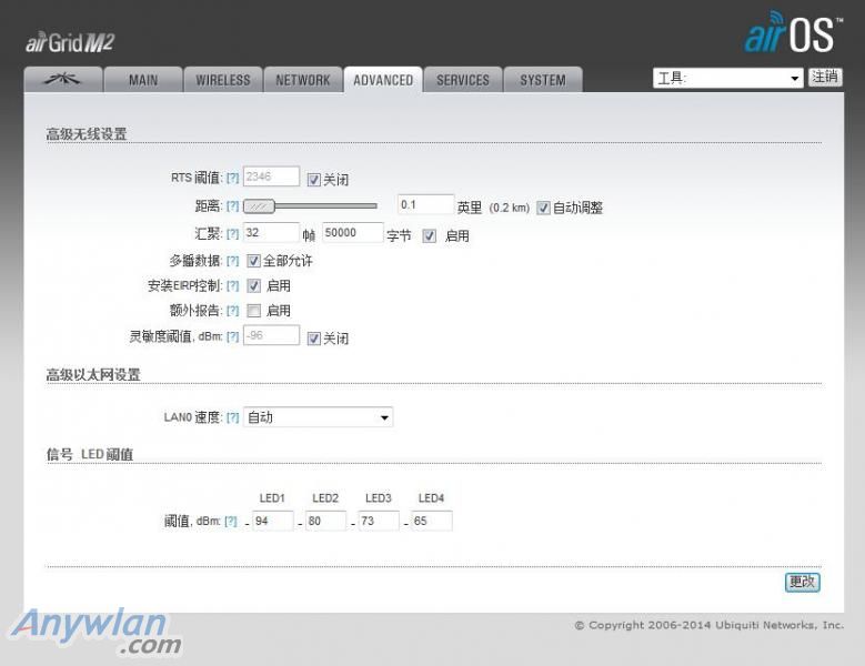

对于CW来说,国家直接选择China即可,那个Compliance Test完全没必要,又不点对点组网,要2.3G搞毛。
锁定接入点MAC可以避免干扰,比如你C的网SSID是12345,之后你周围又有一个人把SSID改成了12345,如果不锁定MAC就会造成干扰
自动调整到 EIRP 极限我不知道具体有什么用,我只知道默认这里是勾上的,而且是灰色的,想要把勾去掉,必须在Advanced(高级)选项中开启“安装EIRP控制”
再说说这个输出功率,经过我多次的测试我想说对于网件1000V2来说,这真的就是一个摆设,调高和调低我没发现有任何不同,这也许和网件1000V2没有功放有关,又或许是我打开的方式不对,有不对之处还望大牛指正。
C网强烈建议使用网桥模式,在路由模式下开网页你会发现比网桥模式慢很多很多(C到大水管的请无视这段话)
现在说说IP别名,在UBNT论坛查了下,大概就是在你忘记设备IP地址时,可以通过一根网线连接LAN口以169.254.X.X的IP地址进入airOS设置界面,在UBNT论坛有一个根据你设备的MAC计算IP别名的工具,个人认为一般没什么用。
这里的STP就是生成树协议(Spanning Tree Protocol),5.3.5版本显示的是Spanning Tree Protocol,我用过的5.5.2和5.5.10默认显示的是STP。
想要取消“自动调整到 EIRP 极限”的勾,必须勾选“安装EIRP控制”。那个额外报告默认是开启的,我百度查过也不知道有什么用,最后看了自带的帮助,感觉应该用不到,就顺手关了。

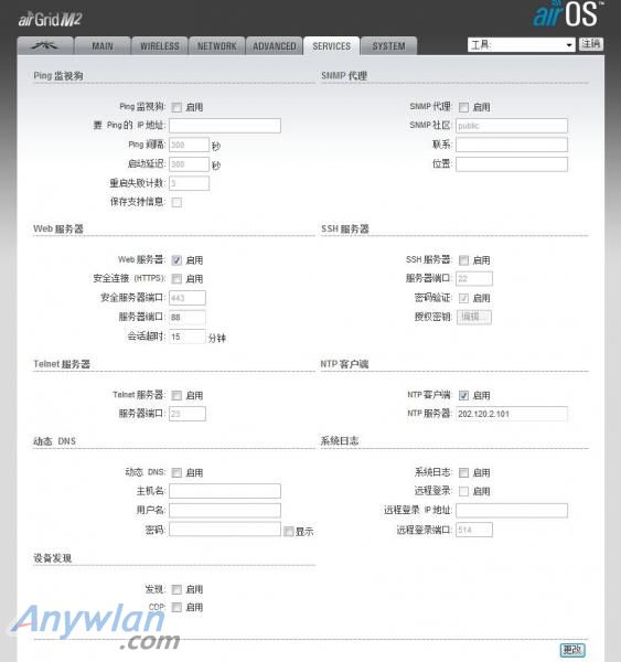

5.5.10版本的后台默认是以https形式打开的,用的是443端口,如果想变回http形式,只要去掉“安全连接 (HTTPS)”前面的勾即可,但请一定要注意千万不要把“Web 服务器”的勾也去掉了,去掉了就重置吧,如果SSH也关了,你就别想打开Web页面了。
自带的中文实在不忍直视,5.3.5版本可以通过“http://192.168.1.20/language.cgi”直接上传语言文件,5.5.10则必须使用SSH,在“/var/etc/persistent/lang”上传翻译好的txt文件,如果persistent下没有lang目录,就手动创建一个。
这是我从UBNT论坛上找的简体中文语言文件,就改了一个地方,原文件把“本地干扰”翻译成了“本底干扰”,让我很无语。
使用WinSCP连接SSH时,请务必把文件协议改成SCP,默认的SFTP虽然也是22端口,但根本无法连接,新手第一次使用很容易被坑,切记。

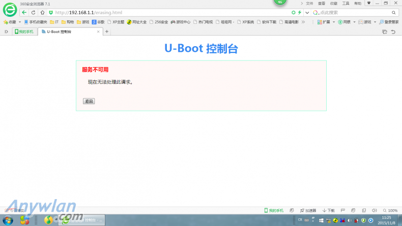

请问一下各位我的山寨UBNT想升一下固件,结果UBOOT成这样了,是哪里出问题了?
这是进UBOOT后点恢复出厂设置和上传固件都出来这个了!!!
