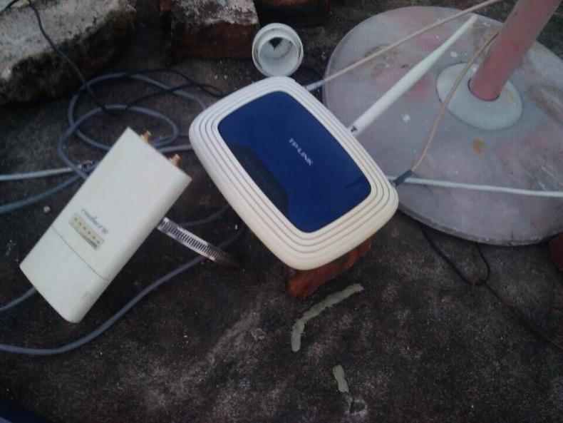

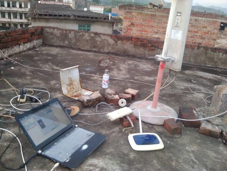

今天拿正品UBNT+扇区天线拿来蹭网,测速只有800KB-1M。换成941V5+扇区天线,测速网速变成2M,难道我的正品UBNT功放烧了?信号方面都差不多,网速方面却差这么多,经过测试,确实是正品功率过大,调到20DB就能测溯能达到3M宽带了

好了,楼主不用怀疑自己了!事实说明了一切!你现在说功放坏了这个就砸在自己手里了哦!
恩!恩!所以,我们一致认为!
面对小区这种复杂环境,山寨UBNT的适应性比粗暴的正版UBNT更强大!

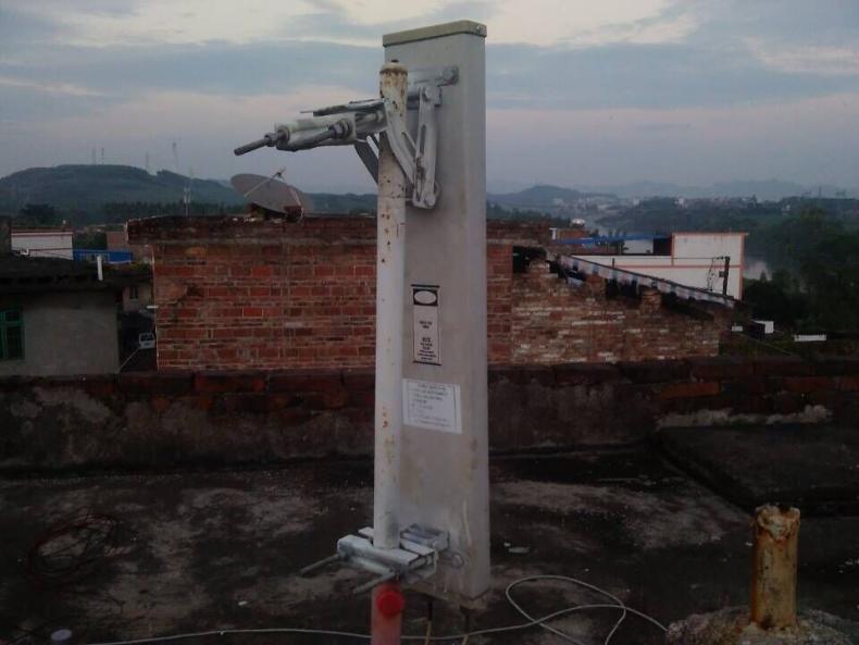

对面那个锅 .............2米的锅吗

1986a 发表于 2015-10-14 19:37
功率过大影响接收,大功率不合适c 网,
按你这么说,确实有这个可能

剩余一套,就拿来蹭网试试

土豪啊,舍得买扇区天线,说实在的楼主你测试好没的,调调频段试试?调短距离,关airmax功能,总不会比941差吧?
