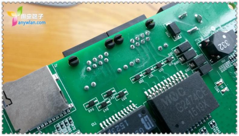

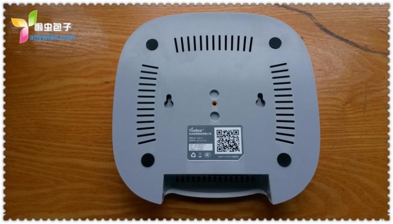

【树熊X2】高清拆解
很荣幸获得了树熊的x2的测试资格
由于我使用的网络非因特网
故测试报告无法满足从吞吐量、并发量、抗干扰、云AC等多个角度评测
本着“不枉此生”的目标,给大家拆一个看看。(无痕拆机)
图片很多,大家看,就不具体解说了。
  优点1、外观设计美观
2、底座设计合理、安装五金配件齐全。
3、云管理好
4、信号强度:强,支持中文。
缺点
1、上盖彩灯排线短(建议增加8厘米,可以拆开放平不拆排线。)
2、部分残留焊迹,建议洗板。(量产估计没这个问题)
3、强调云管理,本地管理简单、需完善常规功能。
建议
1、背面的芯片背面的空白pbc建议喷锡或是绿油保护。
2、如果可能,在flash芯片位增加3个过板孔(以后拆flash就不会掉焊盘了)。
