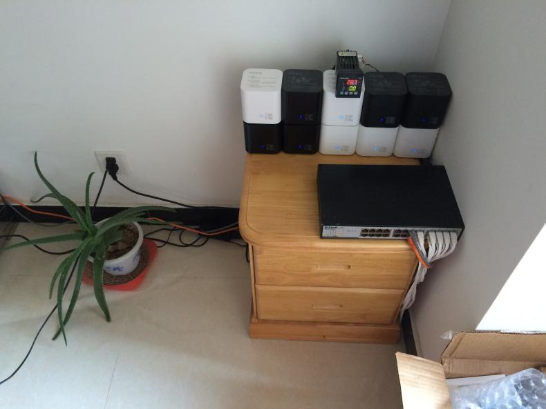

6.赚钱宝10台,配8GB U盘10个

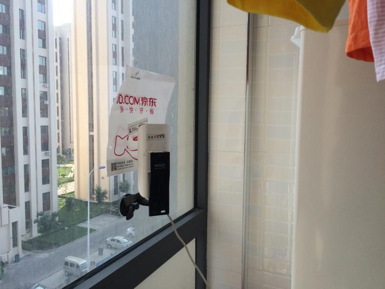

一个在厨房的窗外有些角度,我这儿测速联通的下行30M,上行1M光纤。厨房到客厅肯定没有网线,走明线超过15米的距离,不是我房子大,是拐弯抹角的!再说明线太难看了。

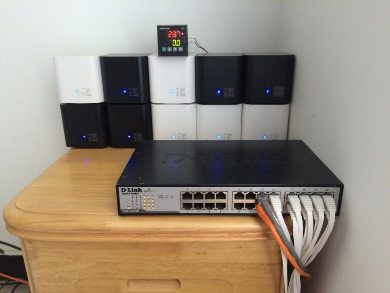

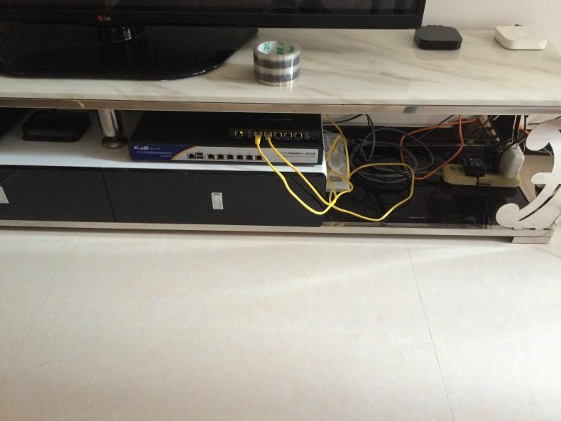

线还没有好好整理,下面的软路由闲置了,功耗太大,北电插座测量25瓦。
UBNT edgerouter加网桥才13瓦左右,少一半功耗

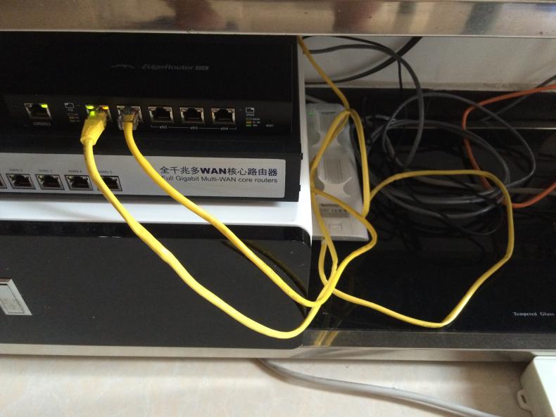

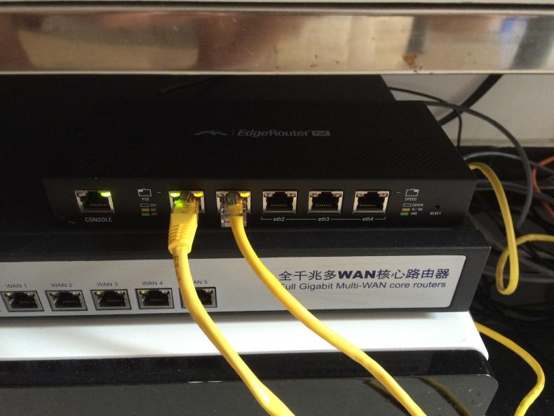

两个口分别是wan1和wan2,其中wan1开启poe供电,给UBNT nanostation M2供电
另外三个任意一个接入交换机,拍照时没接线

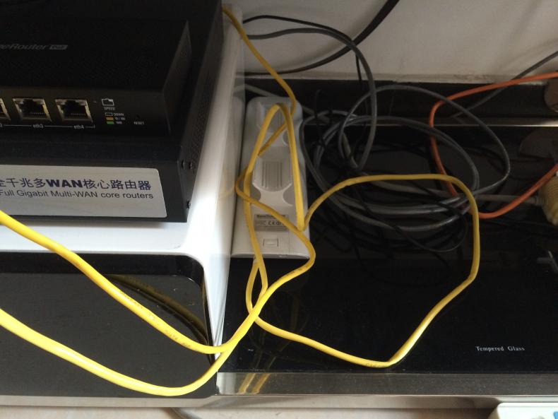

UBNT网桥冲下放置,接收楼下的信号,不接收窗外的信号还有这么个优点,底噪低啊

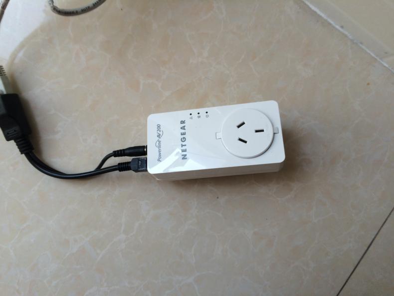

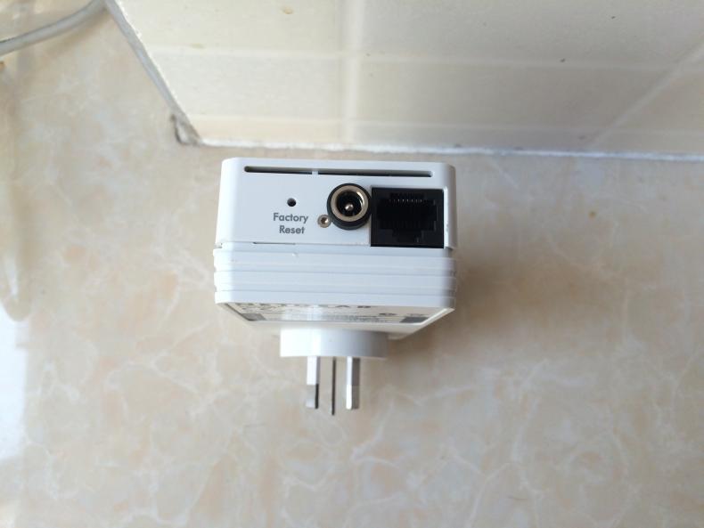

但是网桥的供电还需要一个220V插座,然后两根网线,不符合我简洁的要求,于是改造电力猫!
改造的过程没有拍照,基本原理是拆开看电源芯片跟功率管的余量是否满足UBNT网桥的功耗(大概5瓦即可)
很庆幸,netgear这款面向澳大利亚的产品内部做工跟元件选用都是相当豪华的,完全能满足要求。
本来想通过网口45和78直接供电的,但是发现网口每根针之间都有150欧姆左右的电阻,会拉低供电电压,于是重新开孔加了一个DC插座从12V电源段取电!用一根淘宝上很常见的供电分离线给UBNT供电

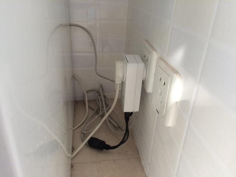

插在冰箱旁边插座的效果,旁边其实还有一个220V插座,但我就是不想用它!
这是loco M2调整角度接收联通信号的图片,ubnt的那个支架很好用,就是有点儿贵

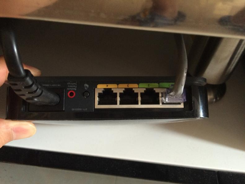

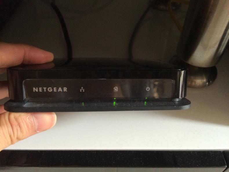

电力猫另一侧是个交换机样式的接收器,信号从电线传过来
后面接上网线就连上了
电力猫出来的网线也进ERPOE,这样就可以做负载均衡,或者双线备份。
