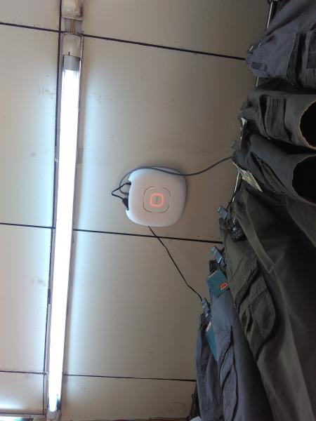

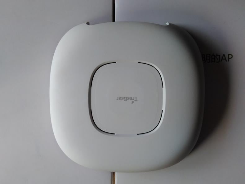

        电源:48V 0.4A  DC+POE(这里需要吐槽一下,厂家没有给寄电源,幸亏我有48的电源)拆机图就不发了,@那个男人 已经发过了,看一下外观吧

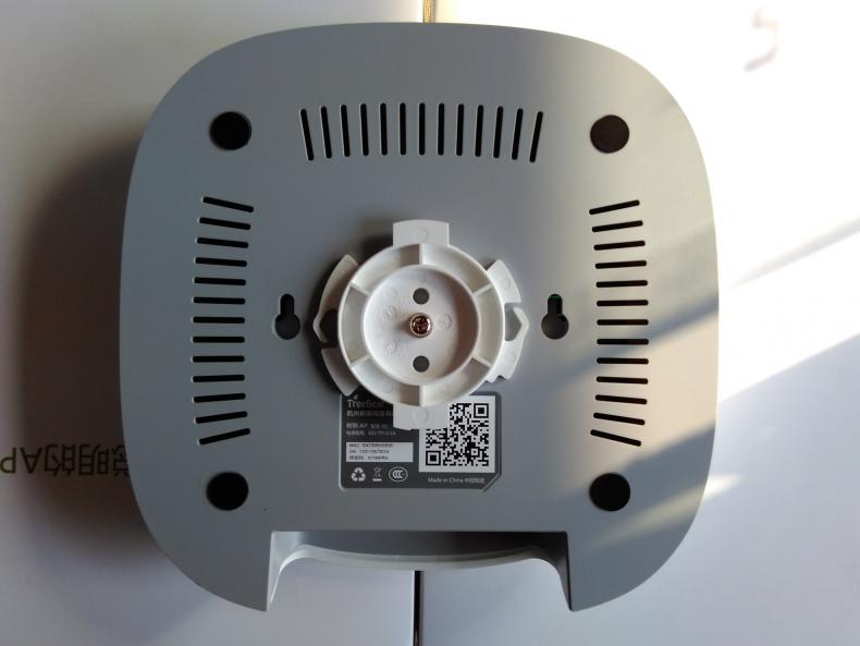

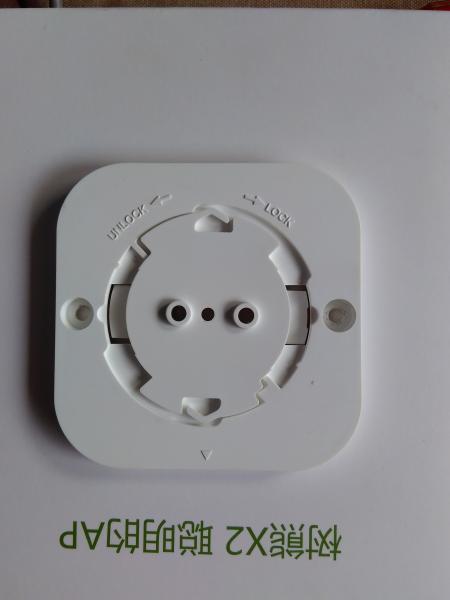

       这个固定设计还是非常不错的,旋转90度锁死,避免ap紧贴房顶,有利于ap散热,

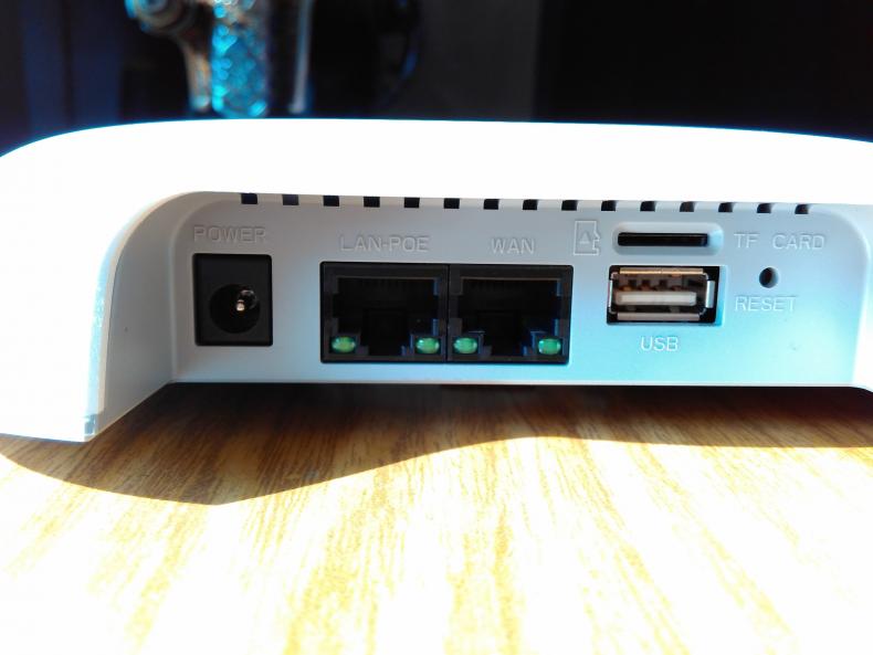

       总的来说树熊X2的外观还是非常不错的,白色磨砂外壳,指示灯在中间,接口也比较丰富,一个Wan口,一个Lan口,都是千兆,刚开始看到usb接口的时候本来想吐槽的,觉得一个吸顶AP你弄usb干嘛,插起来都不方便,后来发现来是为了插上网卡,TF卡的作用是可以用来装插件的和存储店铺的资料的(插件目前还没有),电源DC POE都有,

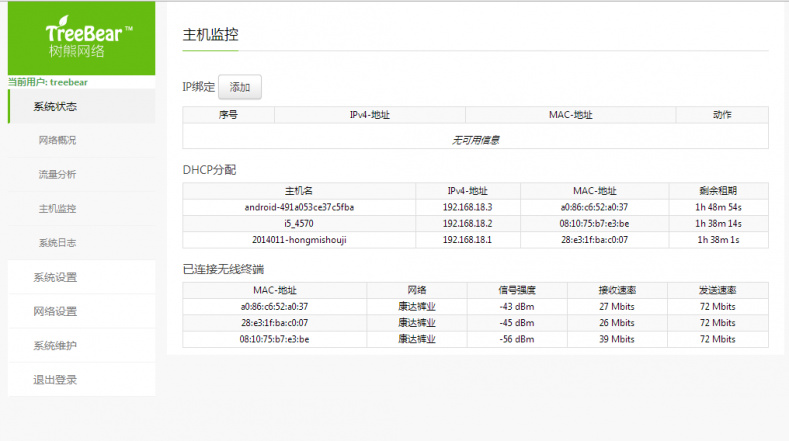

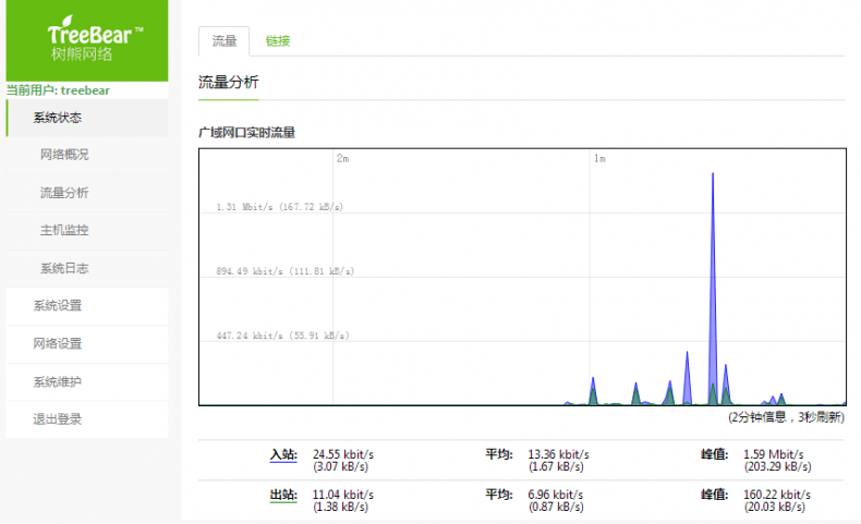

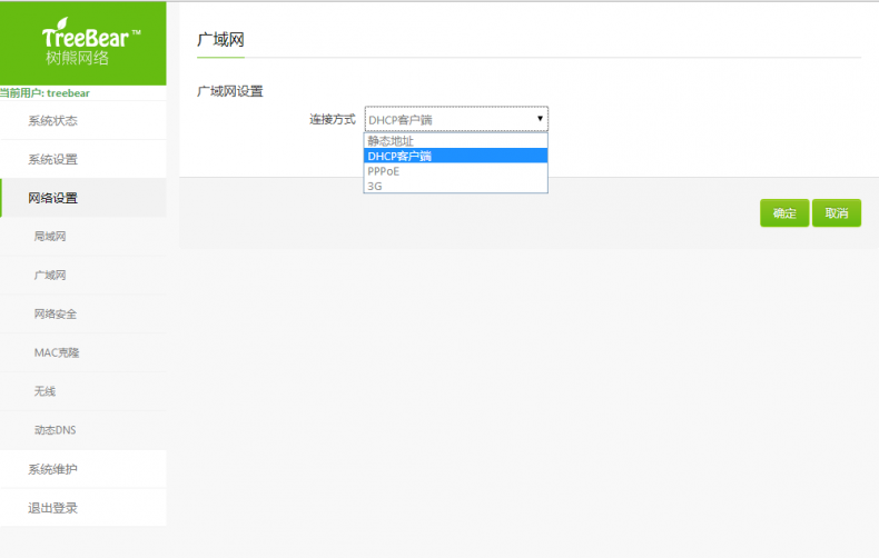

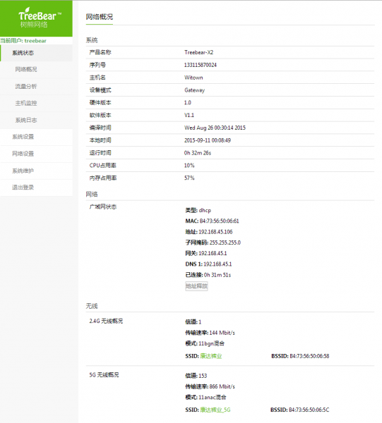

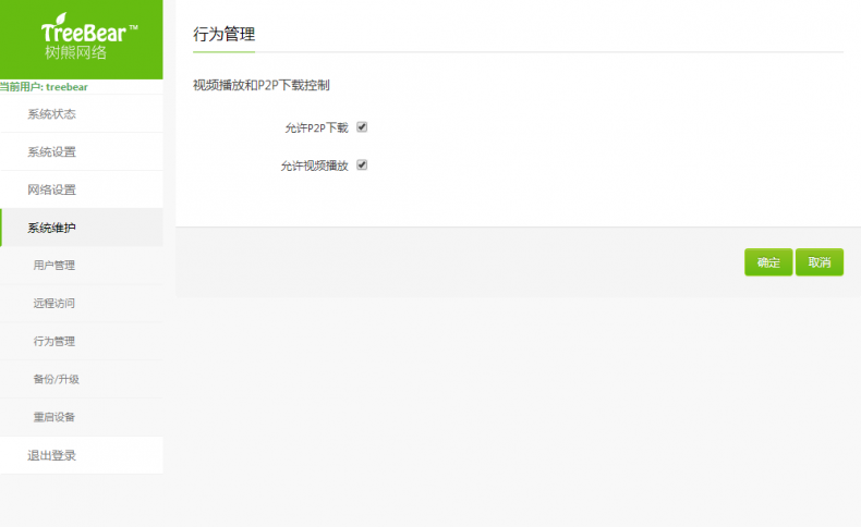

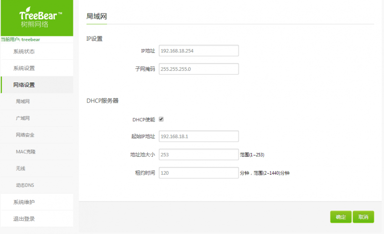

       介绍完外观了,下面看下web界面,总的来说web界面比较清新,也有亮点,又有不足,亮点在无线SSID设置的时候可以选择编码,缺点没有Qos,不过认证平台有简单的类似qos设置,就不再做过多的语言描述了,直接上图吧
   猎豹截图20150911000903.png 猎豹截图20150911000943.png 猎豹截图20150911001003.png 猎豹截图20150911001039.png 猎豹截图20150911001129.png 猎豹截图20150911001150.png 猎豹截图20150911001349.png

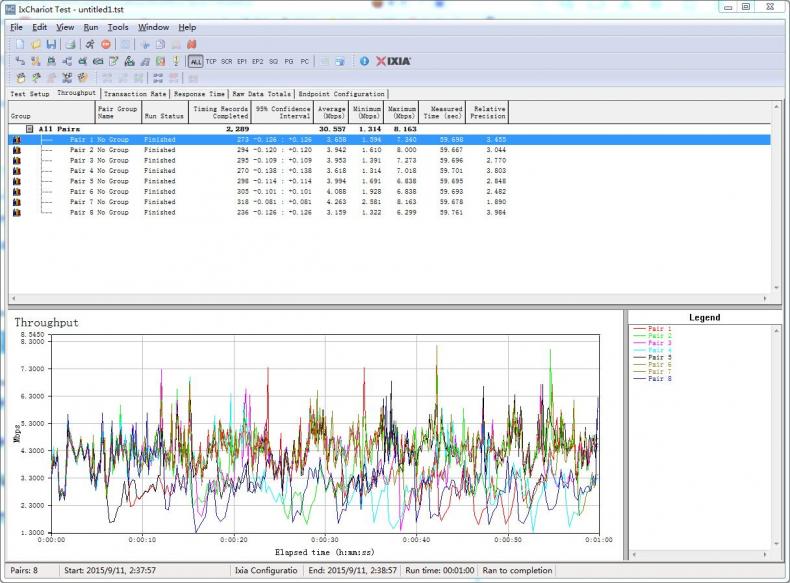

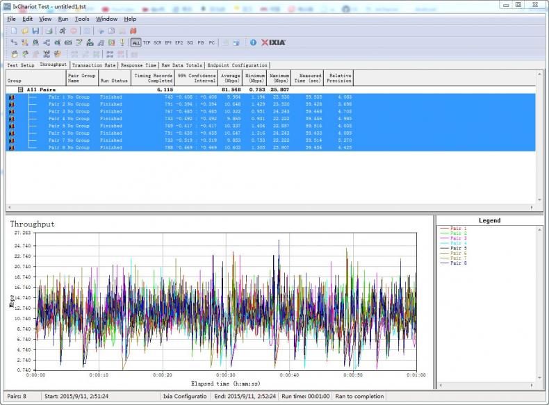

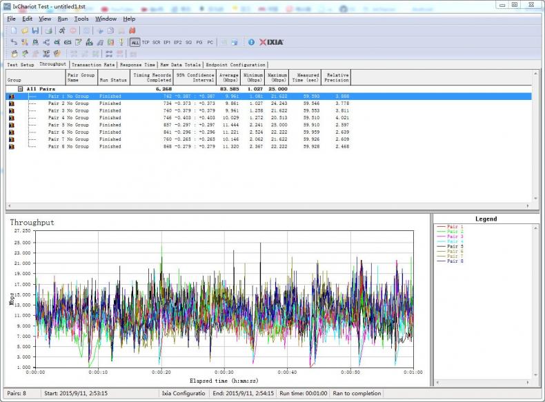

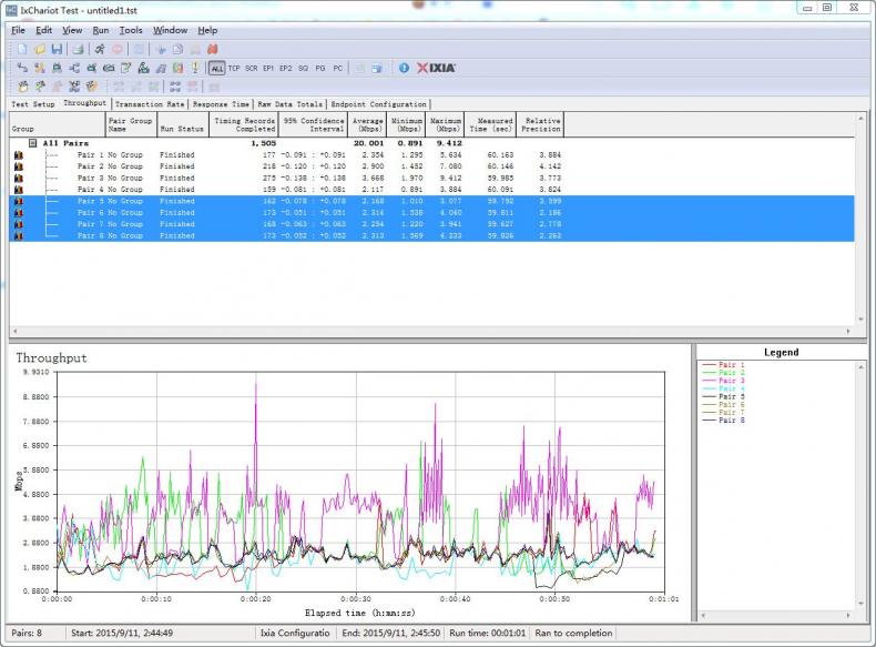

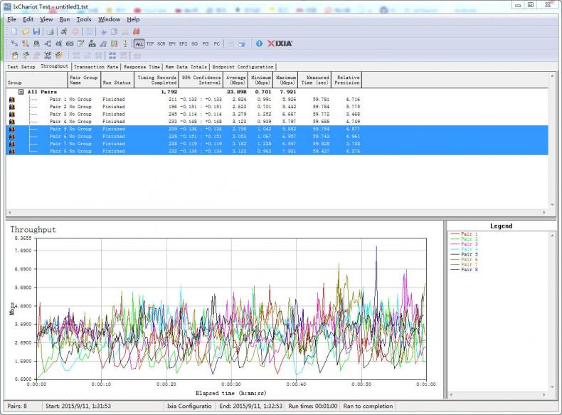

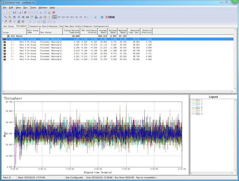

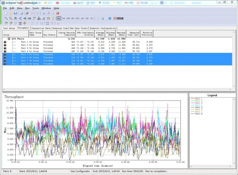

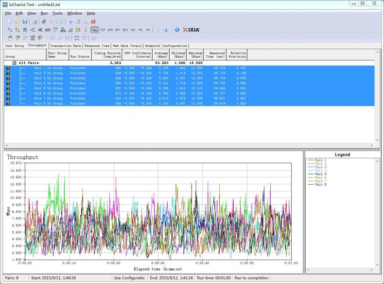

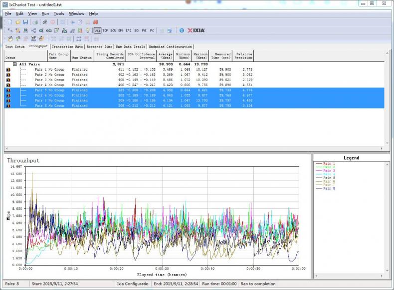

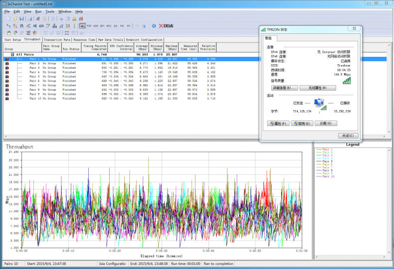

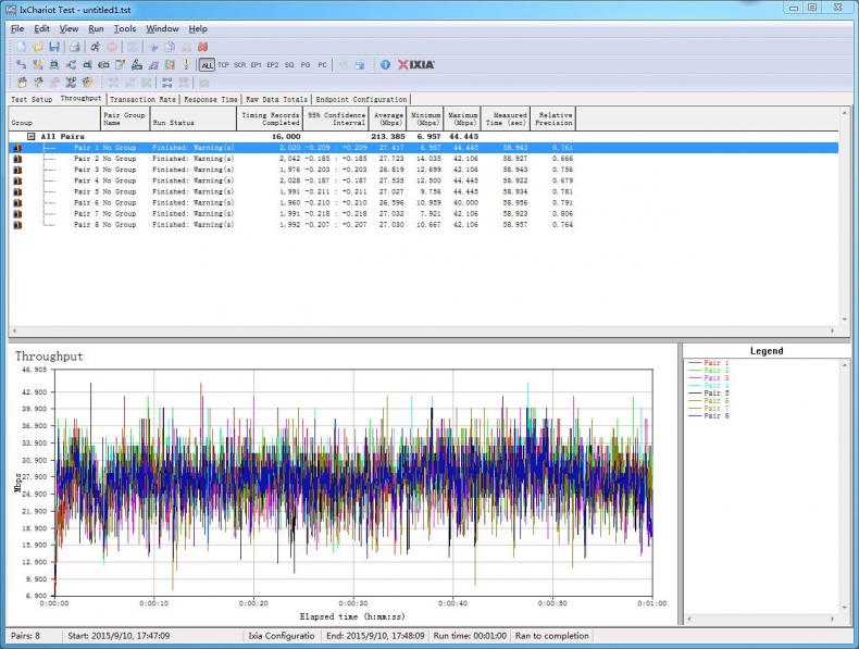

       本人主要做的测试就是吞吐量方面的测试,主要测试了,wan-lan  wan-wlan(2.4G 5G),lan-wlan (2.4G,5G), wlan-wlan(2.4G 5G)       由于本人设备有限,支持AC的设备更有限,为了测试还专门撸了TP WDN6200 双频AC无线网卡,测试用的设备有两天电脑,一台i5-4570 一台AMD 620,系统都是win7 64位 其他设备有 tp823n 2.4g 300M 无线网卡,水星 mw150ud 150M 无线网卡,小米盒子2G增强版,ipad2,红米2电信版      测试软件用的IxChariot6.7+endpoint7.1
      以下测试都是经过多次测试取得中间数据,不是最高也不是最低的,由于测试的局限性,测试结果仅供参考
      1、wan-lan
      2-1、wan-wlan_2.4G             第一幅图是用的tp823n,第二个是用的mw150ud,不知道为什么300M的网卡连接速度最高只有150M,150M的也只有一半,不知道是不是固件的问题,由于连接速率最高只有150M wan-wlan的吞吐量测试结果也受到限制,

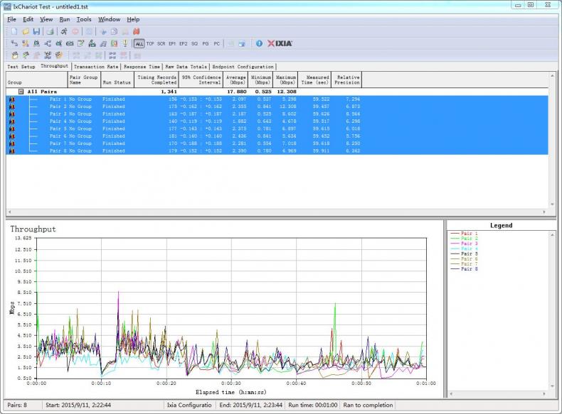

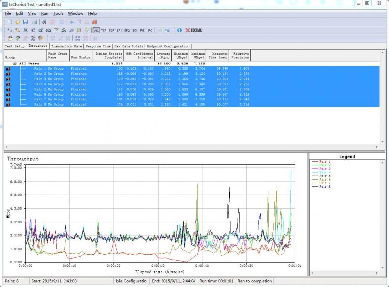

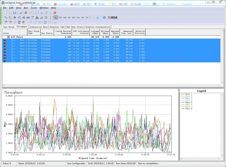

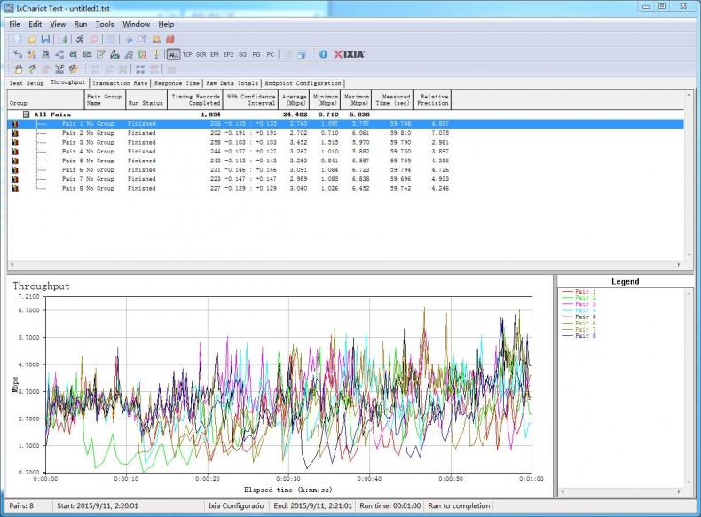

            3-1、lan-wlan_2.4G       网卡用的wnd6200 2.4G 三幅图分别为 RX  TX  TX+RX 的测试结果
RX
RX
TX
TX
TX+RX
TX+RX
      3-2、lan-wlan_5G
      网卡同样用的wnd6200 5G 三幅图分别为 RX  TX  TX+RX 的测试结果

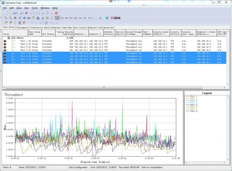

      4-1、wlan2.4G-wlan_2.4G
      前三幅图用的是mw150ud和wnd6200 测得的一组数据,RX  TX  RX+TX
      两台电脑一堵承重墙,笔记本太破了,挪电脑又太麻烦,所以没法做近距离无障碍测试,
      以下三幅图是用wdn6200和红米手机2测试得出的一组数据,都是用的2.4G

     4-3、wlan5G-wlan_5G
      由于只有一个AC网卡wdn6200,只能用这个网卡和终端设备进行测试了,家里支持5G的设备倒是有几个,不过支持ac的只有小米盒子2G增强版
但是小米盒子,也是单天线设计,最高也就433M,另一个设备选择的是ipad2,ipda2支持5G,但不支持AC,以下就是两个终端设备的测试结果,首先是wdn6200和ipad2的测试结果,后三幅图是wdn6200和小米盒子的测试结果
          有关吞吐量方面的测试就到此结束了,作为广告路由,主要看中的还是无线方面的吞吐量,5G的吞吐量还是不错的,2.4G不清楚什么原因,连接速率上不去,测试的结果也不尽人意,希望量产产品能得到改善和提升

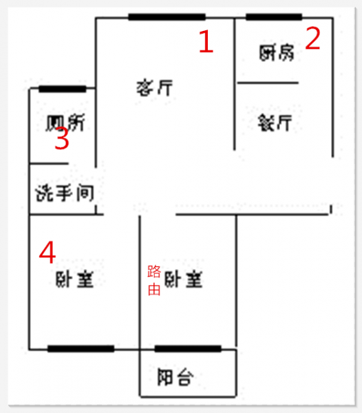

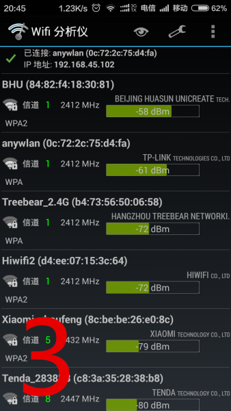

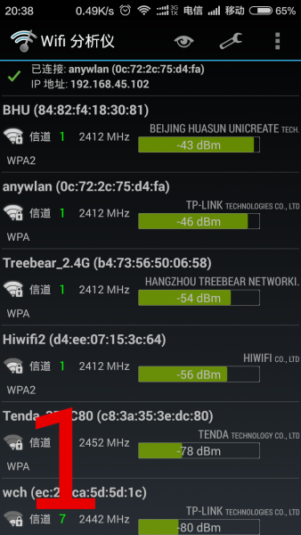

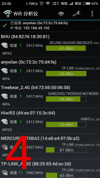

      接下来做的是无线信号强度方面的对比,5G强度本来就差,覆盖范围也小就不做比较了,主要对比下2.4G的信号强度,X2的2.4G使用的是QCA9563内置板载2颗2576L功放,按说信号强度应该不错的,不过天线不够给力,说是5DB的天线表示怀疑,
      下图是房屋布局,路由都在图中标注“路由”的位置,用了4个路由进行对比,
       1、树熊x2,功率号称最高20db                     ssid:treebear_2.4G
       2、TP 941V6 原厂固件 cpu超频至640MHz    ssid:anywlan
       3、鸡路由2  原厂固件                                     ssid:Hiwifi2
       4、波讯网桥  号称27db  12db双极化天线       ssid:BHU
       无线信道都是选择的1,我家信号最差的位置就是图中3,厕所的位置,4个位置的测试结果显示x2的无线信号强度只能说一般,和极路由2差不多,

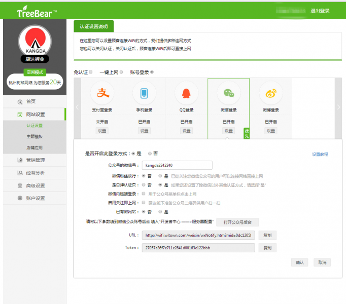

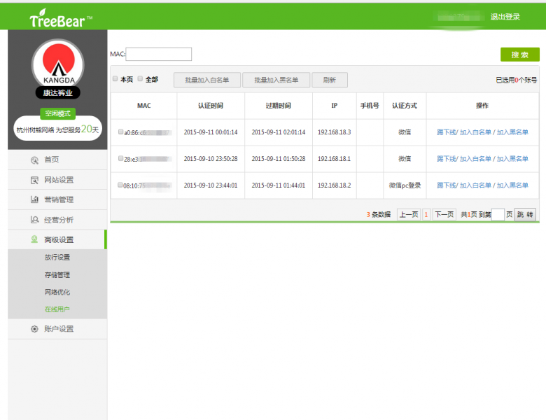

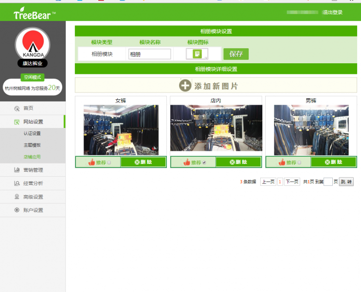

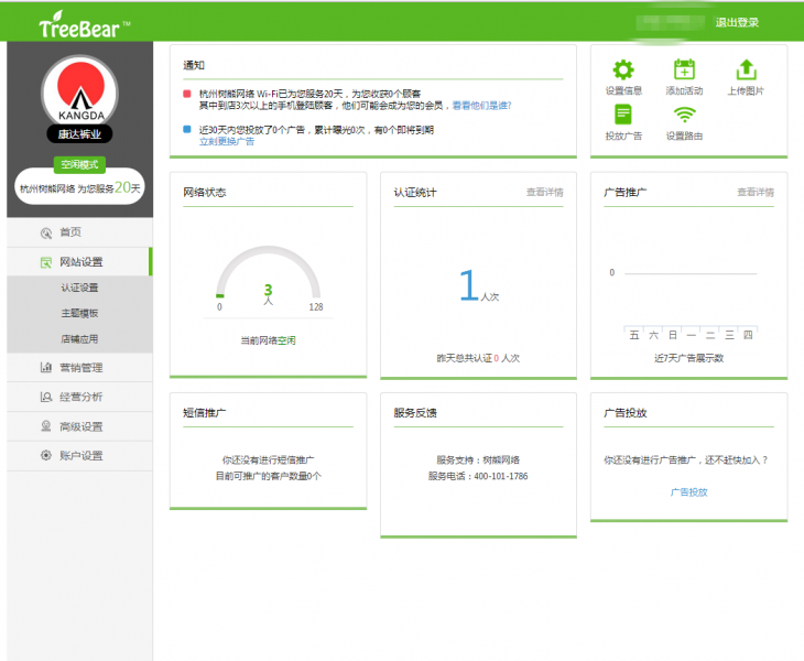

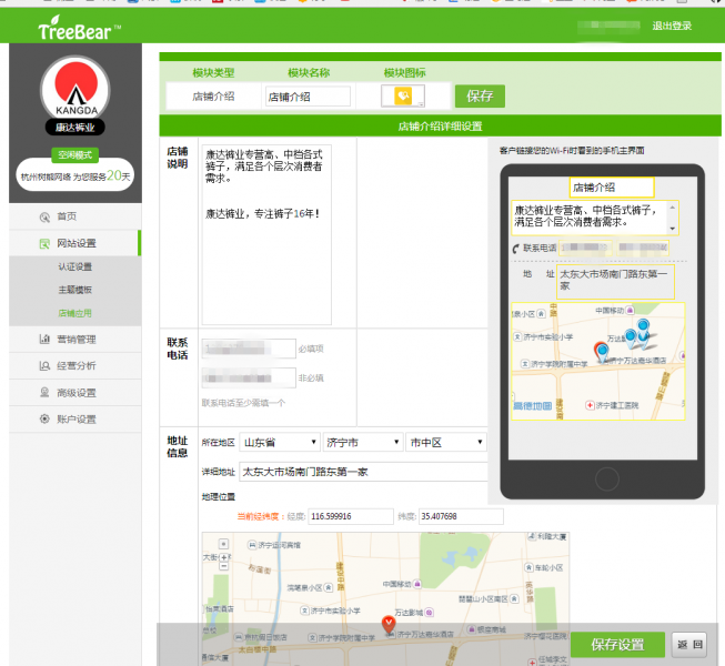

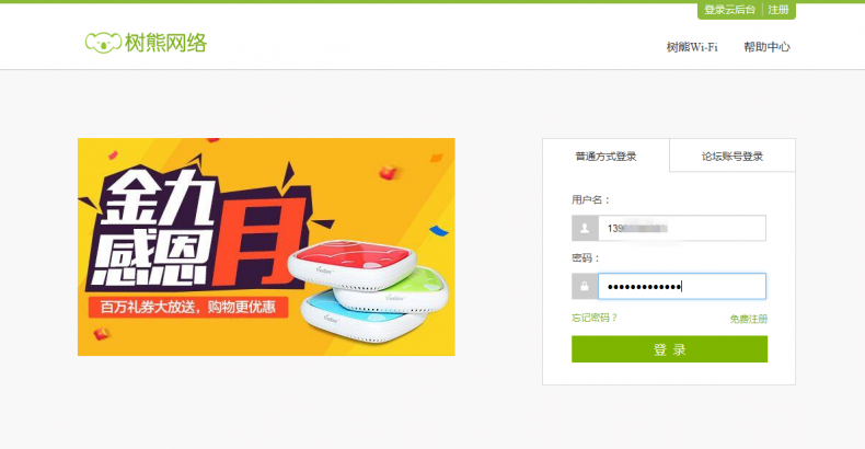

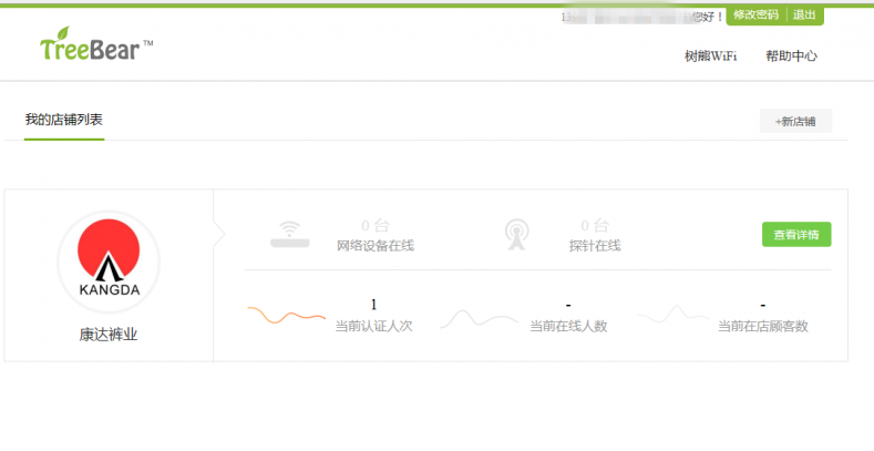

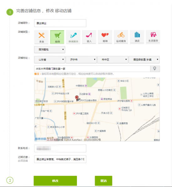

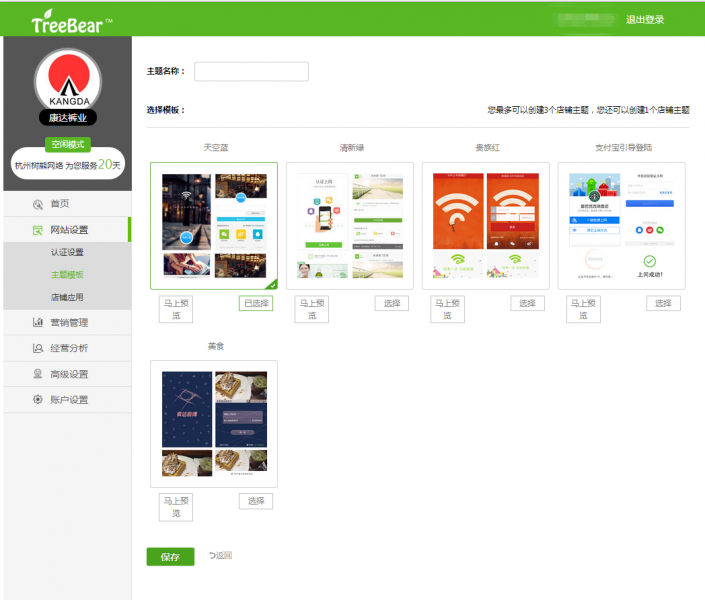

       作为广告路由,营销路由,测试完路由的基本功能之后就要看下他的认证方面的特色了,X2采用的是云平台认证,不是单机认证,主流认证方式也都支持,操作起来也比较容易上手,由于测试的时候正好是淡季,店里生意也比较平淡,带机量的测试没有完成,下面就看看树熊的云平台吧
       01.png 02.png QQ图片20150911001451.jpg 猎豹截图20150911001639.png 猎豹截图20150911001813.png 猎豹截图20150911001848.png 猎豹截图20150911001919.png 猎豹截图20150911001934.png 猎豹截图20150911002011.png 猎豹截图20150911002131.png 猎豹截图20150911002156.png 猎豹截图20150911003108.png 猎豹截图20150911003119.png
      至此所有的测评都结束了,树熊X2外观非常棒,硬件配置也不错,感觉天线有待改进,固件还需优化,得让高通芯片的性能得到更大的发挥,再次感谢anywlan,再次感谢树熊提供这次测评的机会,同时也感谢各位网友耐心看完,谢谢!
