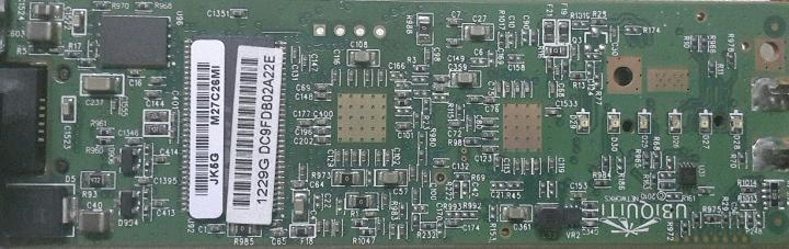

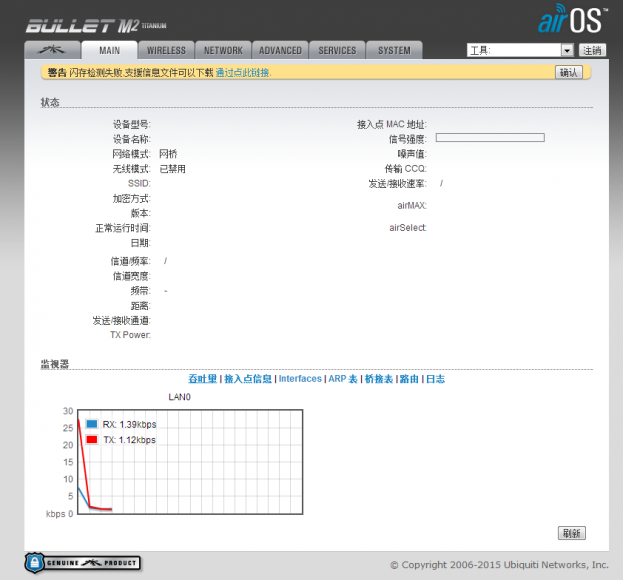

介绍一下之前机器状况,正版ubnt bullet m2  poe供电灯正常,插入LAN,灯正常,ping显示"无法访问目标主机",连接速度为10Mbps,不能进入ubnt设置界面。reset,灯红绿,橙绿,交替闪烁,一直闪,可以ping通。
在ubnt官网下载了四个版本的固件 5.5.8、5.5.10、5.6.1、5.6.2  分别进行了tftp刷机  前三个刷机后均不能ping通 "无法访问目标主机",刷5.6.2后可以ping通,连接速度恢复为100Mbps,IE可以进入192.168.1.20看到ubnt界面,但设备名称型号版本等均不显示,国家代码等不能更改,站点扫描只有1MHz不能搜到站点。页面提示“闪存检测失败,支援信息文件可以下载”        现在是硬件出问题了吗   求高手速来帮助
照片已上 求高手帮忙            最后一张截图是偶然出现的一次,可以搜索到信号

发表于 2016-8-5 22:04 |显示全部楼层
直接编程器搞定
858
3414
531 小时
2010-9-9
2495 个
累计签到:128 天
发表于 2016-8-9 23:49 来自手机 |显示全部楼层
我的是编程器固件写好的,和你的故障是一样的
