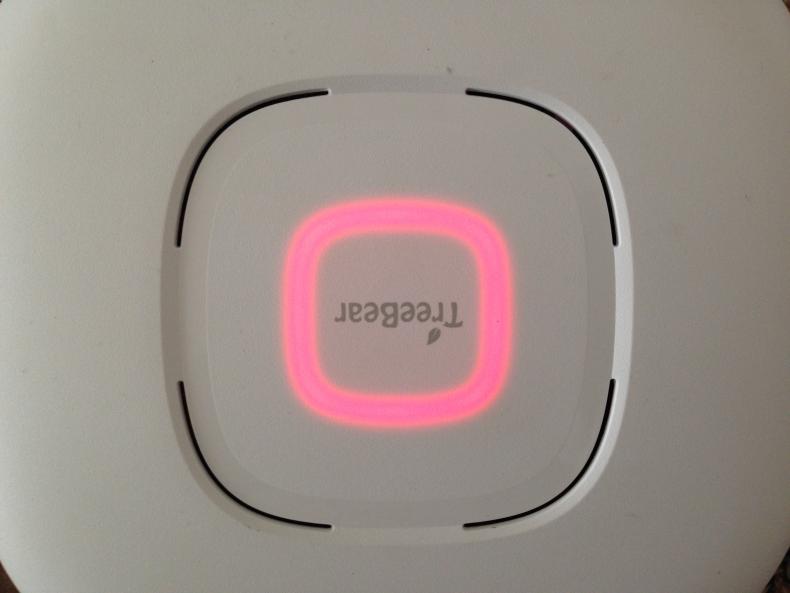

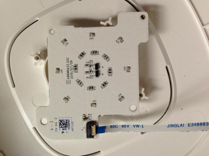

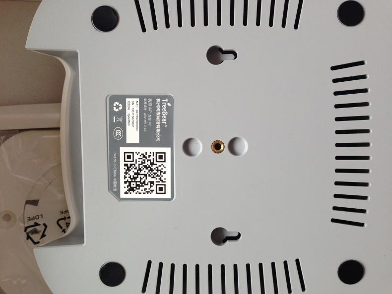

X2外观方形,边角圆滑,上盖有状态指示灯,切换模式后指示灯变换颜色

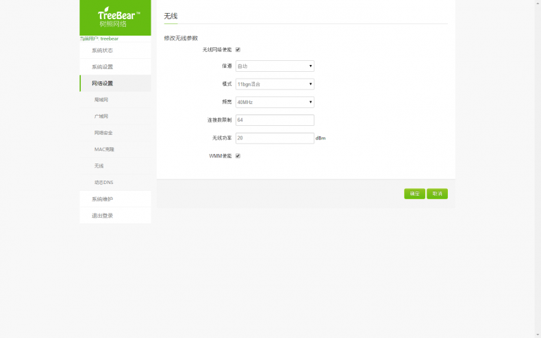

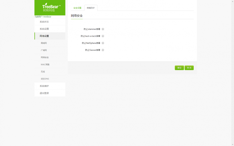

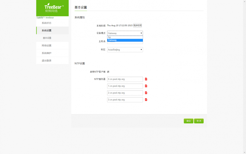

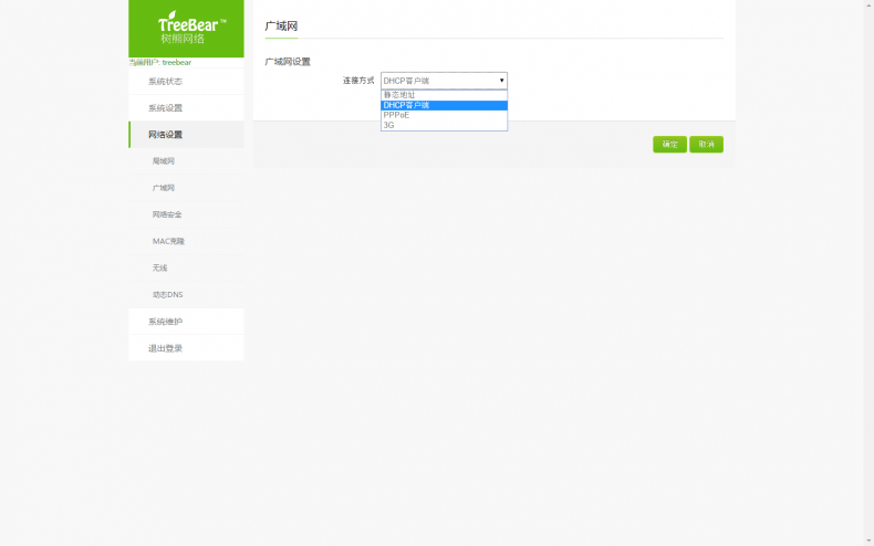

在软件功能上树熊X2也非常丰富,能满足多种需求
360软件小助手截图20150918124432.png 、 360软件小助手截图20150918124403.png 360软件小助手截图20150918124354.png 360软件小助手截图20150918124322.png 360软件小助手截图20150918124307.png 360软件小助手截图20150918124246.png

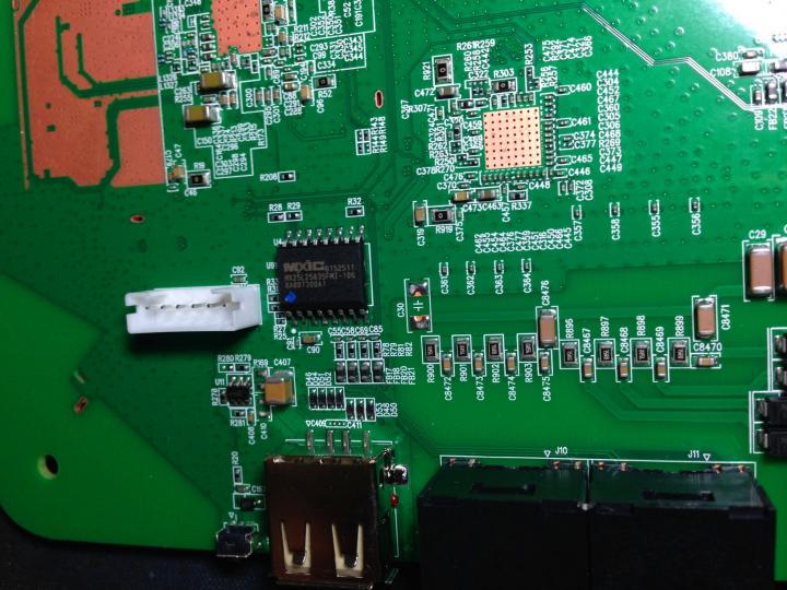

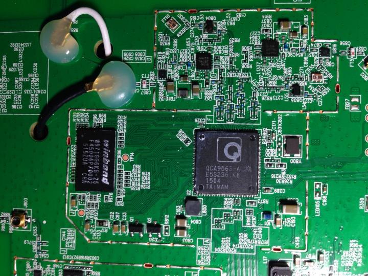

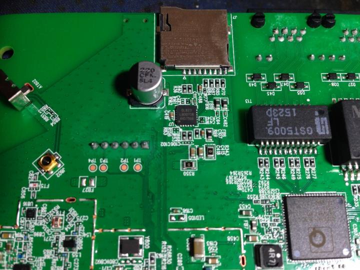

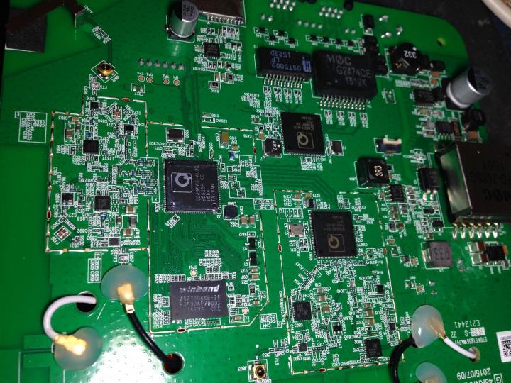

硬件配置2个千兆网口,1个wan和1个支持poe的lan口,1个tf卡槽和1个usb接口
CPU:QCA9563 WIFI:QCA9882  交换机:QCA8337  内存:华邦64M  闪存:宏旺16M

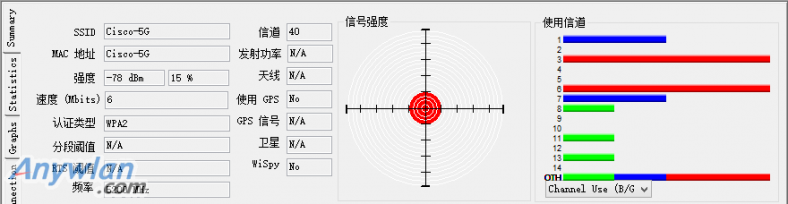

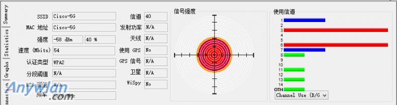

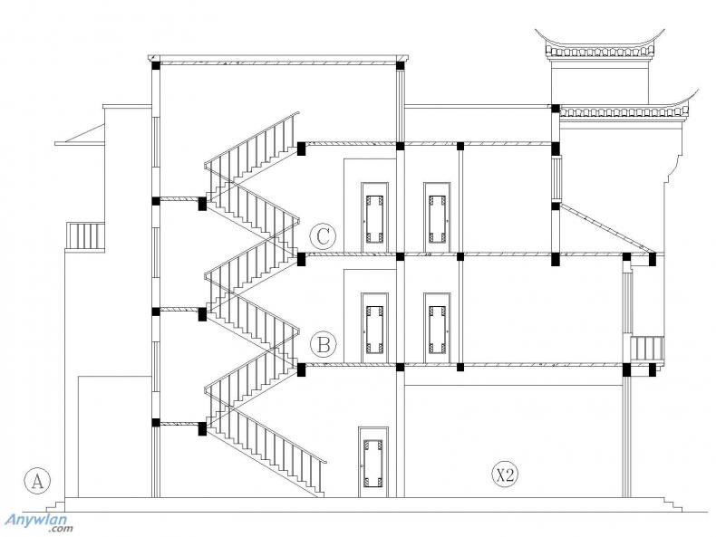

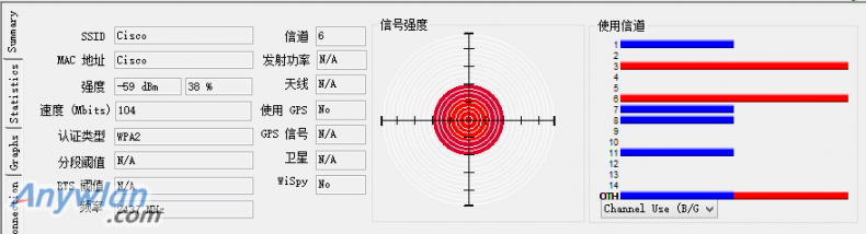

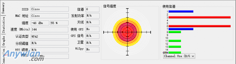

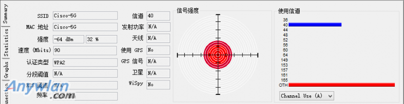

无线信号强度测试,选择3个测试点,因家用路由是Cisco的,家里设备比较多,这里将x2的wifi名字改成Cisco和Cisco-5G,方便终端自动连接
A点2.4G信号测试强度
A点5G信号测试强度
B点2.4G信号测试强度
B点5G信号测试强度
C点2.4G信号测试强度
C点5G信号测试强度

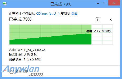

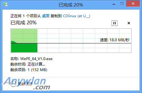

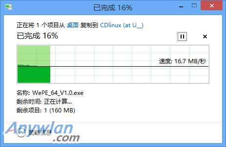

usb读写性能测试
5G读取速度
5G写入速度
有线读取速度
有线写入速度
总结:作为一个AP,信号还是足够强的,默认20dbm情况下,覆盖超过大部分路由,但是内置天线个人觉得覆盖有限,改用sma延展性更强。另外usb和tf对于ap来说无关紧要

2个千兆网口,还加个交换机芯片,不浪费么
3469
6361
4505 小时
点评砖家
雷锋勋章中级工程师
2012-10-26
1970 个
16 个
累计签到:75 天
发表于 2015-9-25 10:44 |显示全部楼层
这个交换机是支持6口千兆的   只用了2个口
之前树熊是被mtk坑怕了   第一次用高通对硬件的选配还有些生疏啊
