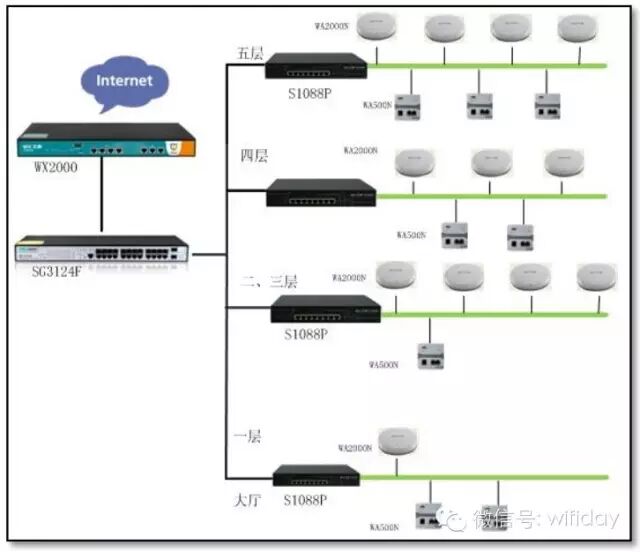

    由于客人上网体验不好,即使BAT投资的商用WiFi,其经销商也是经常谩骂。实际上这些公司做得已经非常好了,真正的问题在于:商家舍不得投资WiFi硬件建设,错误地把家用路由器当商用。市场上一群野蛮人把商用WiFi价格弄很低,本质是家用路由器,支撑不了商用。
     一个普通几十元的家用路由器只能同时10-20人上网(别信理论值)。即使一个小店只有30个客人,如果拿1个家用路由器,只给自己的员工上网还差不多,客人+员工+蹭网的至少有50、60人,这种情况,至少也要一个企业路由器+3个家用无线路由器(AP),一个家用路由器根本无法支撑
    联想、小米、极路由、TPLINK、水星、腾达等200元以下的,大部分都是家用,思科、H3C、艾泰、飞鱼星、维盟等500元以上的大部分都是企业商用产品。
    所以,我们给商家建议如下:
1、务必采用500元以上的企业(网吧)路由器做接入,有智能带宽分配功能,分多个普通无线AP上网。
2、合理布局多个无线AP,功率越低、越稳定、越好,让每个AP实际最多带机10-20人。大功率路由器完全是忽悠外行的,信号越远干扰越大,越不稳定,带机量也不大。
3、合理分配带宽,每个人保留1M以上宽带,尽量使用5G频段干扰小。
4、专业的施工队伍,保证施工质量。
5、经常更改一下无线SSID,避免周围的手机,自动联入占用信道资源。
常见的企业级无线网络图
