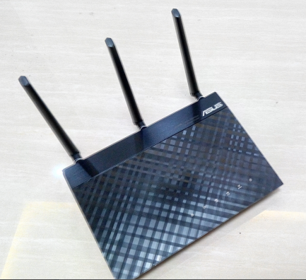

RT-N18U包装很大气,外包装上的图片和文字直观表达出了路由器的功能和特色。
打开包装盒,庐山真面目展现在面前,主机一台,可拆卸SMA接口天线三根,超五类网线一根,快速使用指南和保修卡各一。
整体展示,采用方格凸凹花纹,立体感强,右上角银色华硕LOGO,并标出路由器型号:RT-N18U 2.4GHz 600Mbps High Power Router。
后面板展示,从左到右依次为:电源接口、电源键,USB2.0接口、Reset键、千兆WAN口、千兆LAN1~4、WPS键
USB3.0前置。
由于论坛已经有参与评测的朋友拆机,所以我这就不再拆机展示。

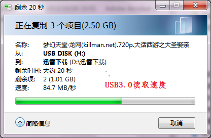

   USB测试主要测试USB2.0和3.0的写入和读取速度:
采用是闪迪至尊高速USB3.0 U盘,理论读取100MB/S,写入40MB/S。实际测得的U盘在各种状态下的速度如下:
U盘的实际读取速度约为85MB/S,写入速度约为36MB/S。
U盘插入RT-N18U的USB2.0口,无线连接情况下,读取速度约10MB/S,写入速度约9MB/S。
U盘插入RT-N18U的USB2.0口,有线连接情况下,读取速度约29MB/S,写入速度约20MB/S。
U盘插入RT-N18U的USB3.0口,无线连接情况下,读取速度约12MB/S,写入速度约10MB/S。
U盘插入RT-N18U的USB3.0口,有线连接情况下,读取速度约27.7MB/S,写入速度约20.5MB/S。
通过以上测试,在无线连接情况下,USB3.0穿速度略高于USB2.0接口;在有线连接情况下,USB3.0与2.0接口差别不大(也许是由于U盘的原因造成数据有一定的误差,个人想入手固态硬盘进行以后的USB口测试。)

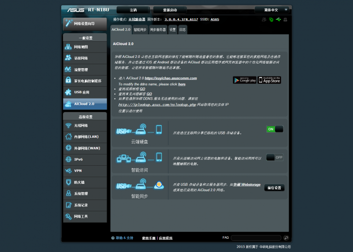

AiCloud 是一项云端处理应用程序,可用来保存、同步、共享并存取文件。
点击左侧Aicloud按钮,进入AiCloud设置页面。
首先进图USB应用页面的Aidisk页面,进行华硕 DDNS 服务注册,按以下步骤进行设置
然后可以进行一下操作了
首先先把U盘或者硬盘与路由器连接,
打开云端硬盘,开启透过互联网分享已联机的 USB 存储设备。

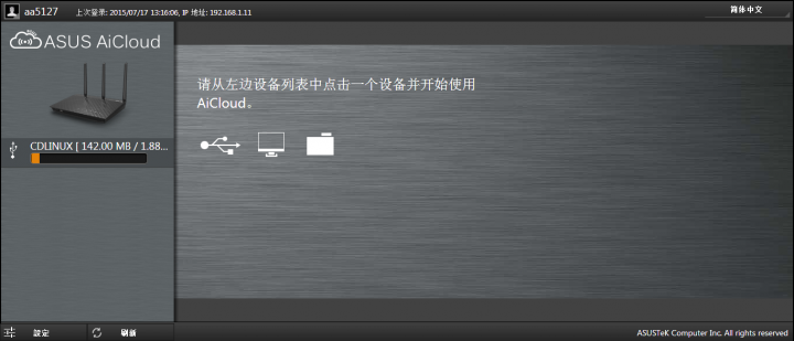

在IE输入刚刚申请的华硕 DDNS 网址:https://xuyichao.asuscomm.com输入设置的账号和密码进行登录
就可以进入AiCloud 2.0对U盘内的内容管理了。

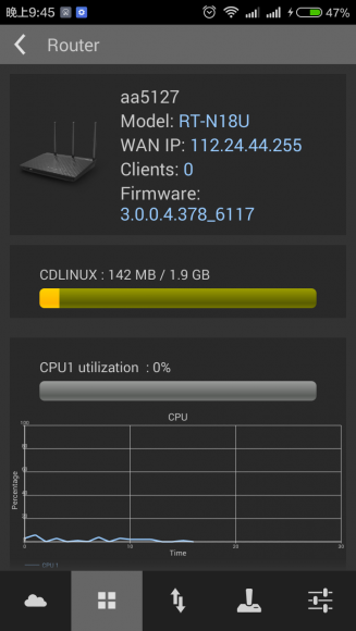

手机,平板等智能终端可以在官网(http://www.asus.com.cn/Networking/RTN18U/HelpDesk_Download/)或者其他软件资源网站下载手机APP,进行安装
经过对比论坛其他测试朋友的界面发现苹果的客户端有中文版,而安卓的只有英文版
打开APP,按照下列顺序进行设置
1、点击第二个进行添加
2、输入账号密码就可以登录aicloud界面。
路由器界面显示了U盘的使用状况和路由器的使用情况,
点击左下角云存储选项,可以对U盘里的内容进行管理。
