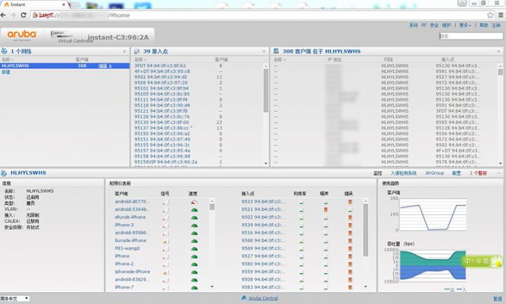

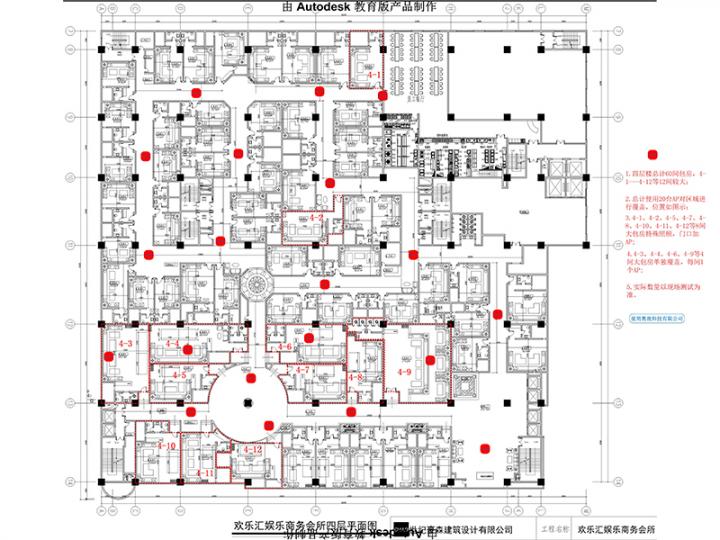

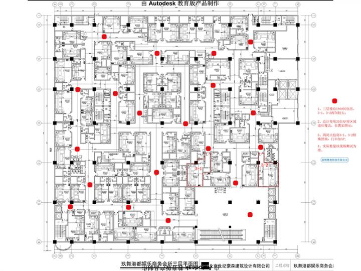

欢乐汇KTV,两层楼,129间包房,40台AP
网络结构简单,网络应用单一(单一上网应用)
采用Aruba instantAP 来搭建
高效稳定低成本WiFi网络
所有AP统一管理、统一SSID、无缝漫游

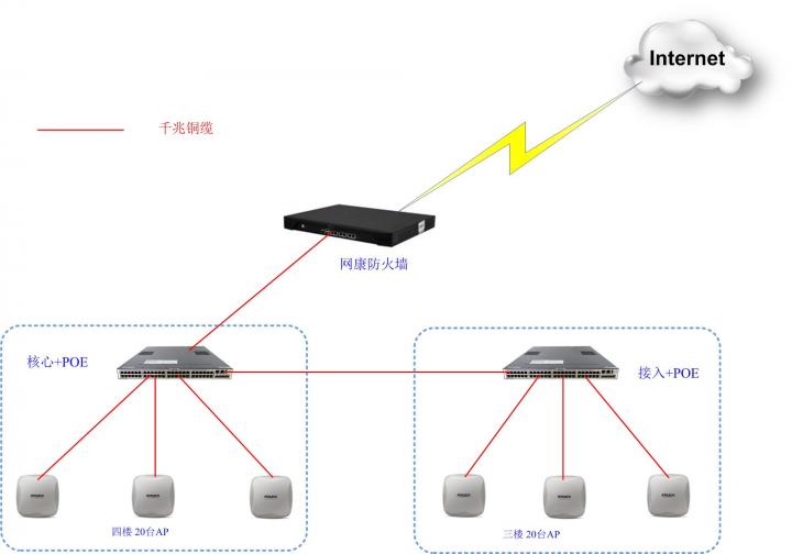

网络拓扑图:
AC截图:
AP点位图:

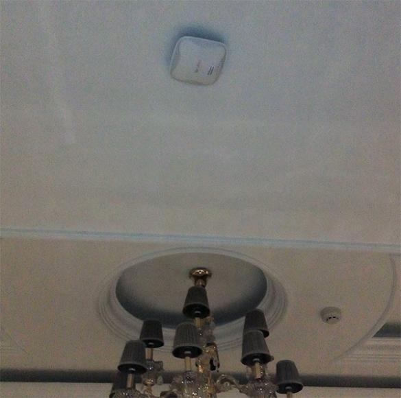

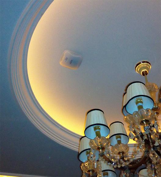

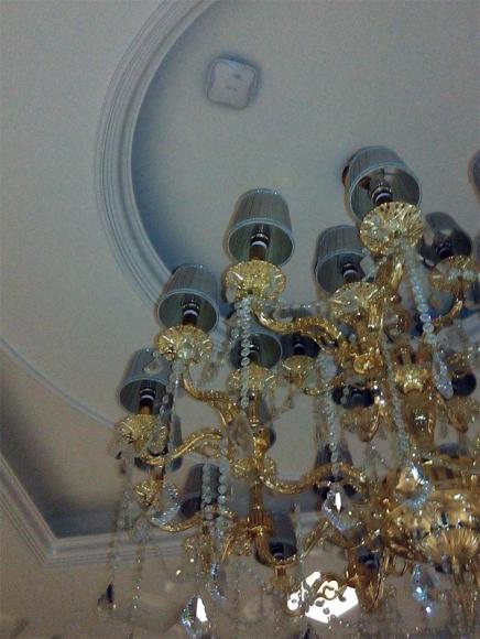

AP安装图:

楼主,一层楼放那么多,不会有干扰问题吗?没用AC的话,终端在移动过程是否会自动切换
393
1153
257 小时
2013-9-7
701 个
累计签到:8 天
发表于 2015-5-26 09:52 |显示全部楼层
KTV格局很复杂
       装修材料都是隔音很好的材料   屏蔽信号也很好
                 所以必须的这么多  少了不行 多了也不行
不是没有AC  是虚拟AC
             漫游没有问题  只是估计又很少部分手机漫游阀值出产设置跟这个不匹配  会有点点问题

发表于 2015-5-27 00:01 |显示全部楼层
zbin124 发表于 2015-5-26 09:52
KTV格局很复杂
                 所以必须的这么 ...
看这个工程的投资也不少,但这样的方案,覆盖面积能达到百分多少,比如包厢的洗手间。效果会怎么样?是否有用户反应上网体验不好。
像这种屏蔽较好的场景,把AP布在走廊,我是觉得是把信号聚中做在了次要的地方, 而舍弃了了主要的地方。
这款AP的价格在千元以上,如果换成国内几家大厂的面板,造价不会差多少,而效果会更好。
再请教一个问题,上面提到的INSTANT技术,是否就是现在常说的MESH组网?
393
1153
257 小时
2013-9-7
701 个
累计签到:8 天
发表于 2015-5-27 12:00 |显示全部楼层
qq860187688 发表于 2015-5-27 00:01
看这个工程的投资也不少,但这样的方案,覆盖面积能达到百分多少,比如包厢的洗手间。效果会怎么样?是否 ...
感谢关注
      本着交流的目的 我说一些
   第一、工程投资别的我不说 比傲天动联还低 其他对比自己算算 当然要用百来块的 对比就当我没说;
   第二、覆盖面积 不敢说百分百 应该有96%;
   第三、运行大概有3个月,0投诉,用户体感,自己分析;
   第四、估计兄弟没自己看图,我点位是区分对待,不同房型不同部署,不存在你说的问题;
   第五、instant不是MESH,这个技术专有的 没有其他对手。
   第六、AP为双频、考虑以后冗余,国内面板也有面板就当我没说;
   第七、KTV老板有很多店,考虑以后所有店AP组网、完成统一认证营销,网络结构为master+local控制器 构架,考虑以后升级问题;
   第八、KTV为全封闭环境,保证有信号的同时,回波怎么处理?国产设备这方面的能力还待考察啊。
