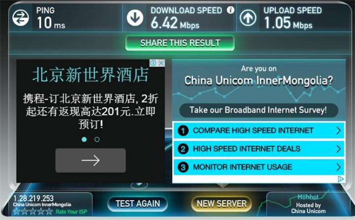

下面是和我手上的路由器中继对比,中继的10M的WIFI,距离未知,方向未知,有多少人用也不知道
这是优科的
这是941v4改8m闪存32m内存刷的DD外接六六大顺天线
这是tp740v5刷的fw150没硬改中继后WIFI进不了后台
总体感觉他还是比国内的那些便宜路由好很多的,天线是特点,不知道有没有适合他的第三方固件。
