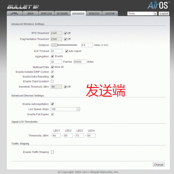

设备为 WR740N V4改UBNT,能接收到信号,但是没有CCQ,求高手指点迷津
发送端设置
发送端设置1
发送端设置1
发送端设置2
发送端设置2
发送端设置3
发送端设置3
接收端设置
接收端设置1
接收端设置1
接收端设置2
接收端设置2
接收端设置3
接收端设置3

auto 20/40 MHZ  换成 20MHZ试试

二个设备桥接是正常的。问题出在一边没有获取不到ip所致,需设置DHCP 就可以了

要去获取上一级IP才会有CCQ

两个UBNT,网段IP设置在一起。 发射端是192.168.1.X,接收端也要一样。
