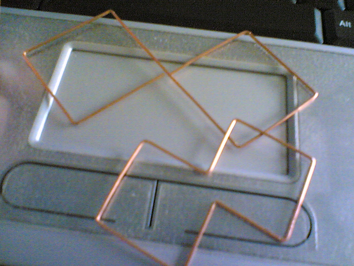

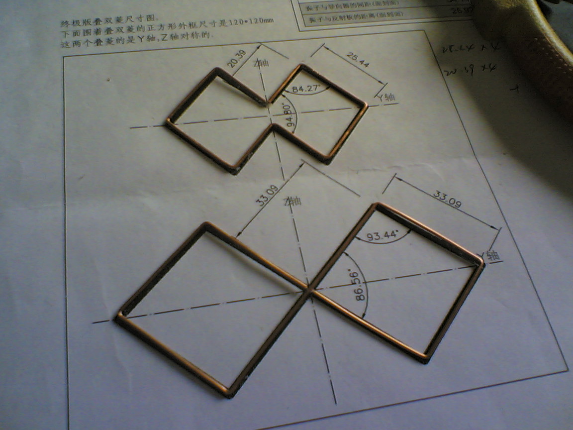

继上周末的失败,此周末注定我会卷土重来

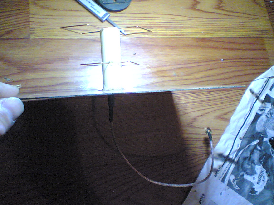

个人感觉还是图纸做双菱直观些    打印了sanking提供的图纸
依葫芦画瓢。嘿嘿
做好的成 品

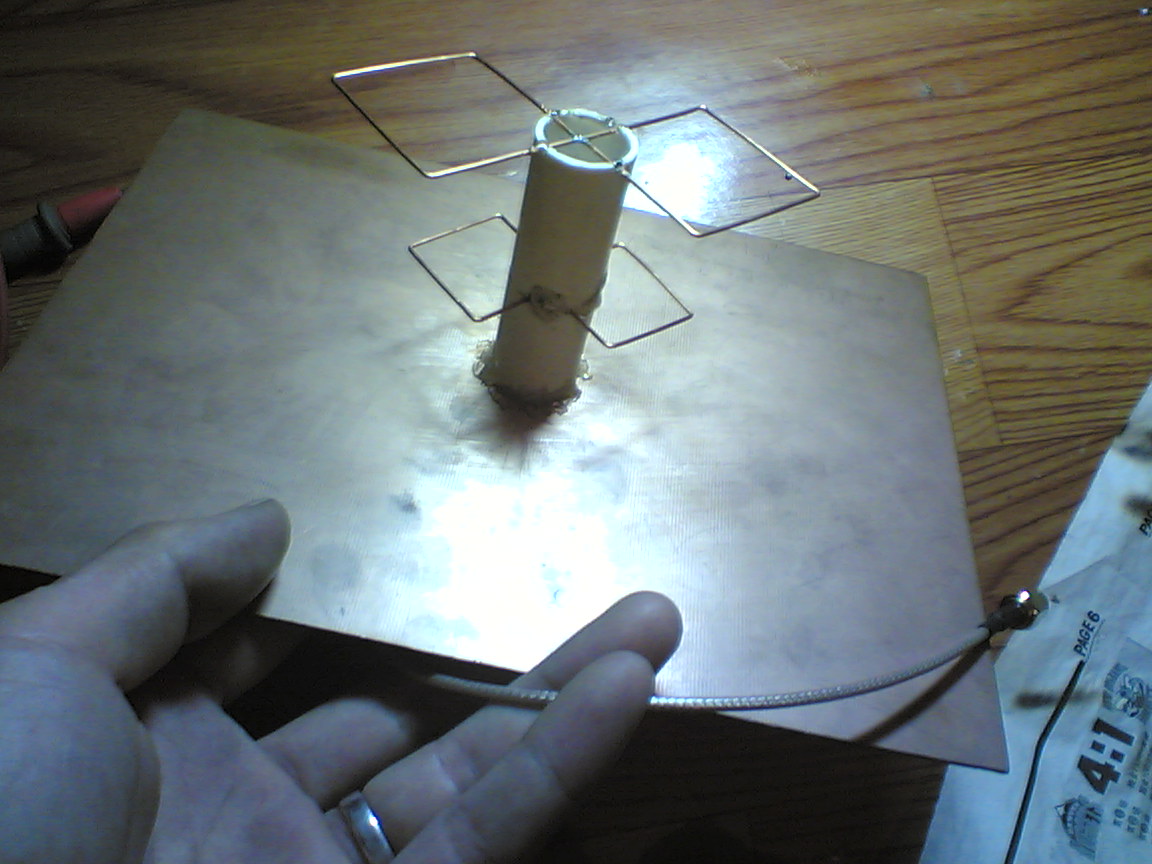

详细焊接和组装过程 省略若干。。。 直接放成品图  。。
来个侧面的

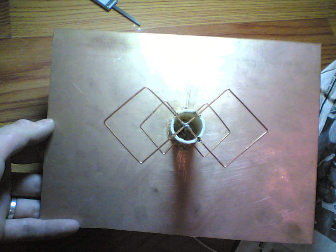

再来 个俯视的

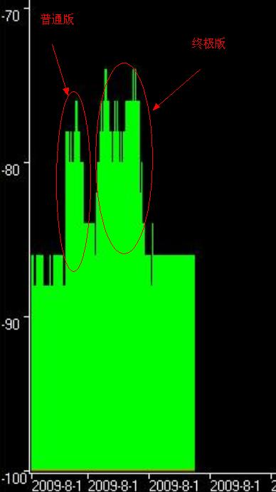

效果还是要好一些 尽管只有那么几db  实测看图
手持的,有点晃动 不稳定
相比来说 增益还是有的 只是不太明显 但也是成功啊!!!

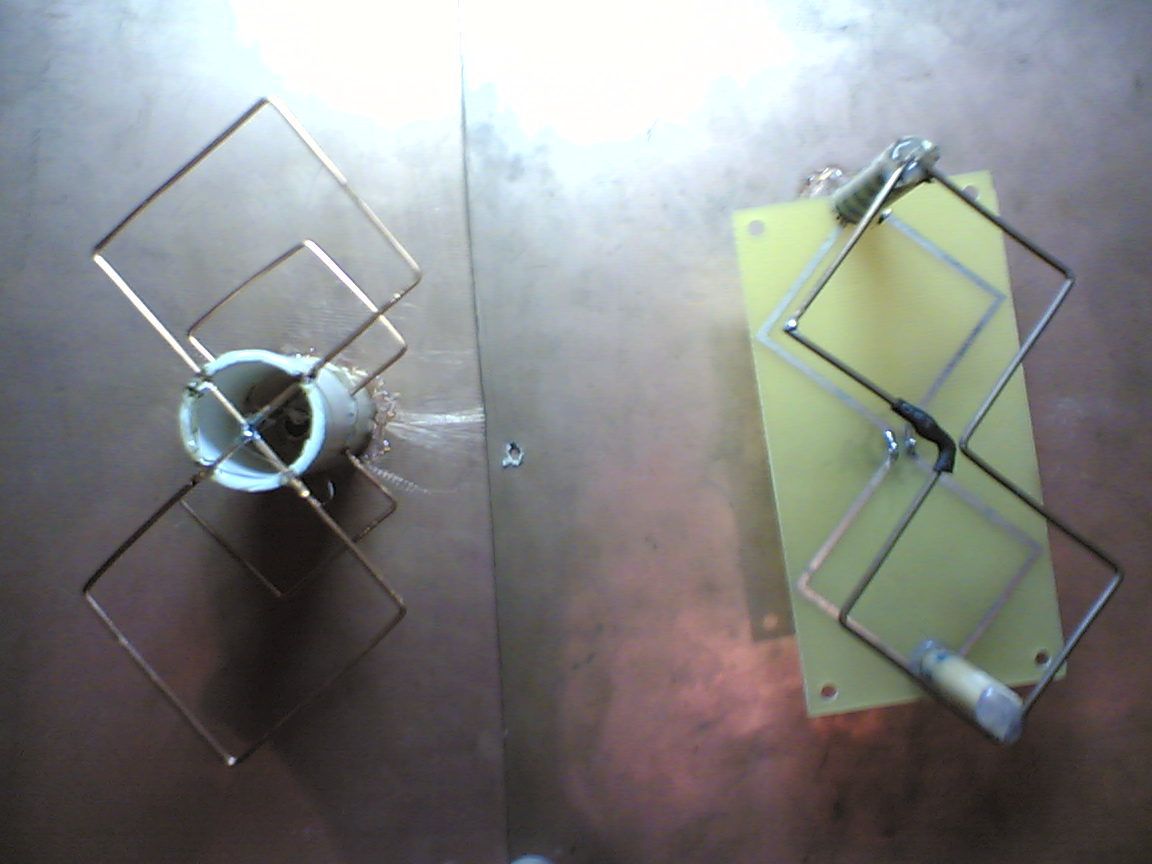

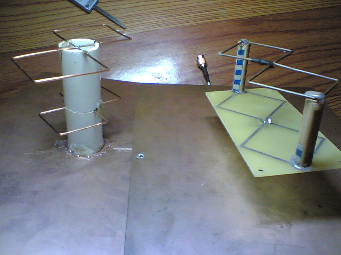

以下 来个哥俩好 合影 终极叠双菱  和普通叠双菱
最后还是有个问题
怎么终极版这个双菱的极化方向和普通双菱极化方向差90度呢?
也就是普通双菱要横着摆,终极的要竖着摆。达人解释一下!!
至此,双菱diy告一段落,下面朝八木进军,diyer们跟上啊!!!

发表于 2009-8-1 22:28 |显示全部楼层
我看了下你的第一张图,好像双菱的边不在一个平面上的?
看了倒数第三张,比较明显看出来不是一个平面的。
这样的话增益会有影响的说

发表于 2009-8-1 22:32 |显示全部楼层
还有,你的板射板不是20*20的,这很影响增益。
我的优化数据是一个整体,如果某个数据变化了,就会影响增益和驻波比的。

发表于 2009-8-2 12:31 |显示全部楼层
那个小的间距好像大了吧。。。
3016
788 小时
鲁班小弟灌水天才
2008-9-21
11124 个
180 个
33 个
优化过的数据就是那么大的,
