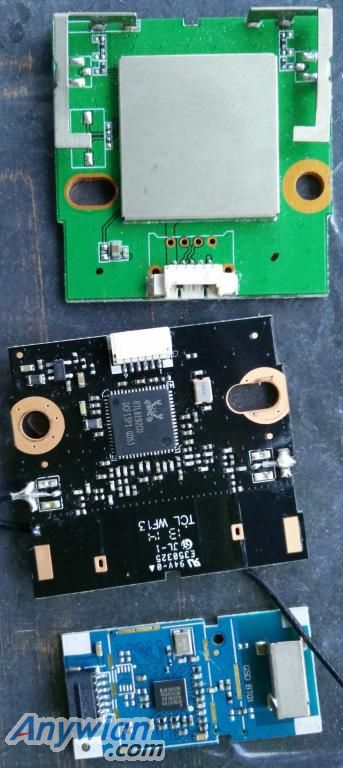

手里有两张网卡,电视上用的,看电容什么的都挺全的,感觉接USB应该是可以驱动的,前段时间也看到有人改过。现在想问问这线要怎么接?要能提供改造过的驱动就更好了(如果需要)。黑的是6针的,绿的是5针的。但USB口只有4针啊。PS,网卡还够用,手里还有张蓝牙板子,4.0的,看样子也是能改的。顺道求接线方法。详情如图。上传图片经过压缩,字看不太清,绿色的不详,应该也是螃蟹的。黑色的是RTL8192CU

绿色的板子,可以看到线路图,第一个图,正面白色接口下端,从左到右,接usb线,红,白,绿,黑,但是板子没有具体资料,板子也可能是,只是可能哦,是3.3v电压,usb红线是5v电压,所以你先试下。如果是3.3v,还必须用转换板换。黑色板子同理,1红,2白,3绿,4黑,5,6不要管,可能是地线或者led灯线。蓝色板子是蓝牙,红白绿黑,对应vbatt,d-,d+,gnd

非常感谢,网上这方面内容非常少,淘宝上找了找,有一点信息,其中有3.3V这个问题,一直在想能不能通过电阻来降压呢?要是用降压模块的话,就有些不值了。顺便再问下,蓝牙有没有3.3V这个问题呢?

刚才淘宝了下,有3.3V的降压芯片,而且型号很熟悉,好像见过。这货本来就是整机里拆的,主板上应该是有相关的降压元件。到时再去拆个现在就是蓝牙比较头疼,本本不带蓝牙,用的USB蓝牙2.0的只有30多K的速度,要是这4.0的蓝牙能用就好了
