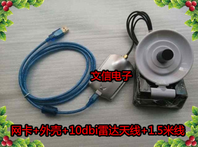

买了个卡王 信号是增强了不少 网速怎么就减了至少一半    天线是小雷达 网速好没有我的本本自带的网卡好  求解答 谢谢  初次接触卡王

这问题问的很蛋疼,没有具体使用方式让人怎么回答?也没有说明是社么卡" c  [" ^- r  N' K5 o; }: b6 @6 Q5 D
1:如果用于笔记本上(不用usb延长线)只用原带的线,那么考虑高级设置里将省电模式。另外要看你的wifi连接质量,信号好连接质量低也没用,注意调节天线方向,小雷达是要求方向的。可以换个全向天线试试。从你说的用小雷达来看应该是那种小雷达---网卡----usb线接插电脑的那种,只是不知道usb线的长短。
# D: _: Z. }/ T0 P& J2:如果用于笔记本上(用了usb延长线)要看usb延长线长短和质量了,一般带磁环5m的只要不是太差的就应该没问题
3 z# W3 a, J7 N0 G8 v; w3:尽量使用网卡自带的客户端软件和驱动,win自动识别的有时不能很好的兼容。* H) A# ]* _, e
4:如果用于台式机或笔记本usb延长线大于5m,考虑在网卡端用usb转接线(带铺助充电的即两个usb公口一个usb母口的)再充电usb口(较细的那个公口)上插个手机充电器,提高usb供电。大功率网卡使用中经常存在供电不足导致 联网不好的情况。
7 G/ u) p2 U; q  ~( c: i, x5 Z6 Q, E+ S
5:网卡问题(比如网卡质量问题,信号虚高等)' y4 J+ ^3 p: r, L, `
6:笔记本能连上证明信号较近,可以考虑直接路由中继,卡王等都是大功率远距离的,对进距离信号有时到不好,甚至有时搜索不到近距离信号(这就是有些人说的买了卡王、ubnt还不如手机和笔记本的原因),注意调节天线方向和网卡功率。对近距离信号采用小功率即可。

USB大功率无线网卡RTL8187L芯片WLAN卡王卡皇WIFI信   号增强接收器

换个全向天线或把小雷达对准信号源

你那些都是过时产品了 丢了吧 如果你不信到6月份用时卡死你 说二点吧 如果你不明我也说不清了 一散热不行是在于它是54M的 二是在于你那个天线 用那个还不如用长条五米全铜本去皮的
