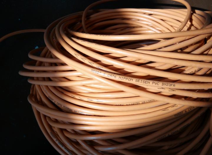

我申请的产品是 日线集团的 Cat-6(Category-6) 100米 东莞制造 ,该标准(TIA/EIA-568-B.2-1 )首次在2002年发布。属于OSI 模型第一层物理层协议(或者叫标准、规范)提供250MHz的带宽,比Cat-5(五类)与Cat-5e(超五)高出一倍半。
在互联网如此发达的今天,网线的作用毋庸置疑。网线(目前主干是fiber)把我们链接到一起。互联互通。
下面看看我给大家带来的一些产品试用图片吧。

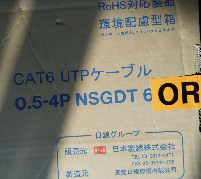

包装
刚拿到手的时候我倒这个橙色的OR标签时候,愣了下(1秒不到的功夫),内在的诱惑太大忍不住,继续了开箱。
打开这里,终于知道原来上面OR就是指这个线的颜色。
好骚包的颜色啊(我原来以为我拍的什么颜色就给发什么颜色的)

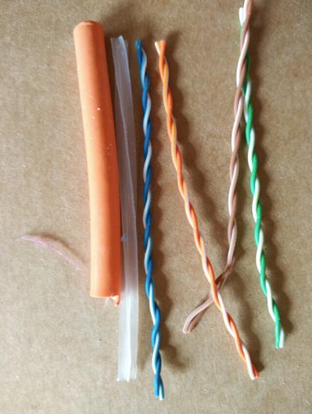

6类线才有的“十字架”,这个属于结构设计,保持四对双绞线的相对位置,提高电缆的平衡特性和串扰衰减。如果你买了Cat-6没有那你肯定买到假货了。

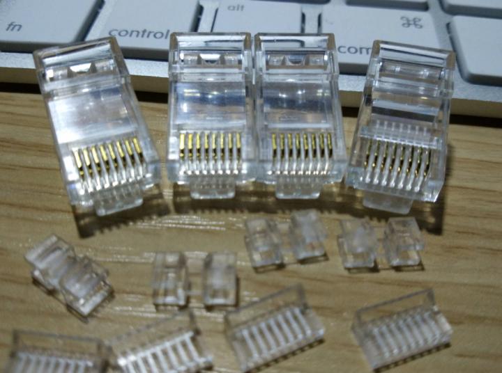

6类的水晶头,当然,如果你原来的水晶头也是可以的啦,线序对就可以了。

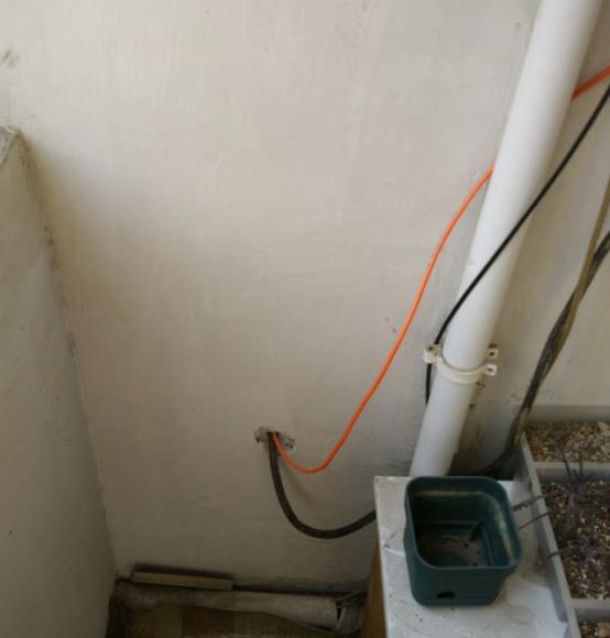

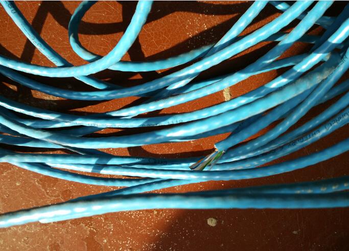

下面开工了,之前准备在家里部个监控,可是实在没时间,因为有了小宝宝,我的工作台被挤出了卧室,那么就得重新开槽拉线。
杂乱无章是我我的个性哈哈,黄色的是电信的光纤太贵,暂时废弃,左边的黑色是移动的光纤,当然还有个路由没在箱子里,个头太大。暂时没想好怎么放。。。
还搞了个NAS。。。不跑题,继续。。
电机钻打起来。。。
强弱分离不做了。。墙打坏了就完了(砖混)

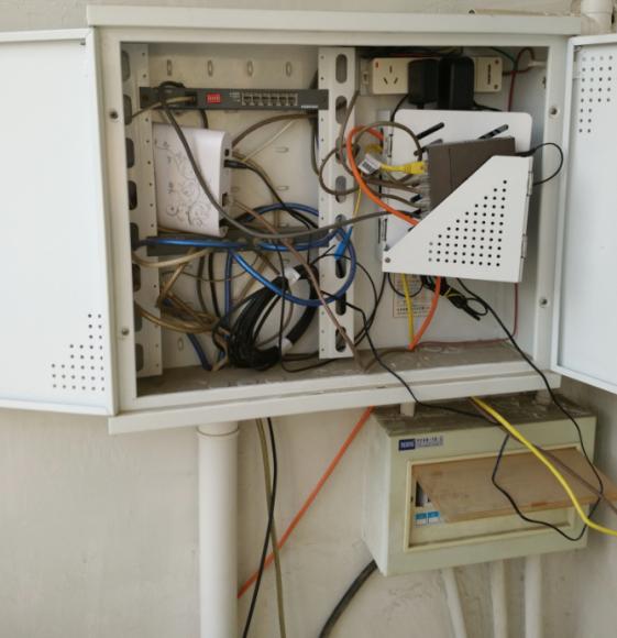

拉线完毕,接入交换机,大家能看出来我什么交换机么哈哈。
橙色的风景线啊。
好吧每天上传图片限制。这里已经不能上传,明天补全。。
这个线乱主要是因为线太硬,空间有限,箱子不好设计不好,而且没有模块遮挡,当然很多线长是因为,为了以后扩展。

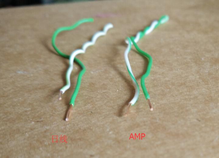

下面继续说说线吧

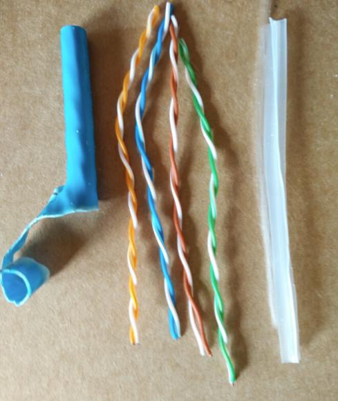

大家熟悉 安普的6类线
可以看到AMP的外皮也是处理过的,增加了线的强度,而这个日线是没有的,个人在这里更喜欢安普的这种。
日线的这个相对来说好“脱皮”
两者而言都是铜线芯粗看都是达标线
换个角度看看,没有卡尺,这里没有具体数据做对比
性能上没有同样环境的两条线做数据,所以不太好拿来做比较
当然版内有网友做了5类性能的对比可以异步这里

线走的比较乱,,家用还行
3096
645 小时
Famous brick house
2013-8-22
7904 个
累计签到:459 天
发表于 2014-12-7 16:37 |显示全部楼层
能整理下线吗?强迫症看着难受。

真几把乱。楼主你行不行( ⊙ o ⊙ )啊!

看着难受

从线的对绞程度看,很明显日线的对绞密度比AMP的密太多了

乱出新高度
