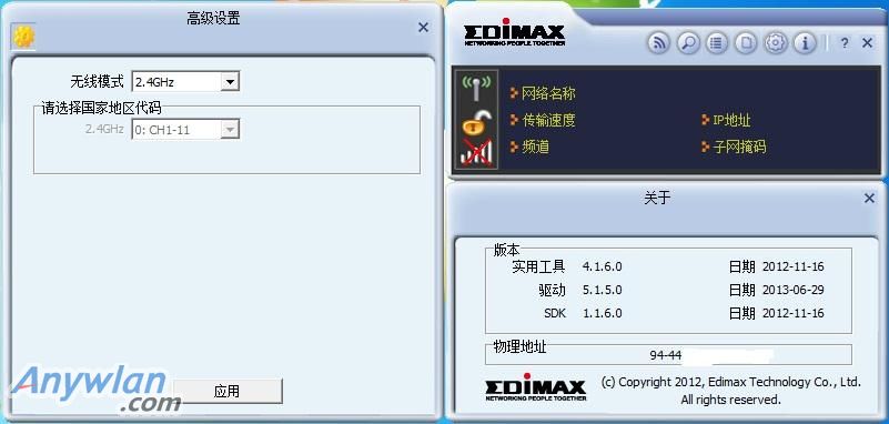

6 y4 ^, |* l' J$ A: z买了个Belkin 的F7D1101V2  RT3370的
# b6 C4 K! p0 T6 G* d5 _可是只能用belkin官方驱动  那个是老驱动了  2010年 3.1.3.0 好像不能用新驱动
  v# ^: w  E9 f5 X- h5 r就想比照修改360wifi的方法  修改ini文件试试
. l; }7 N5 k8 `: z) |新下载个2013年5.1.5.0的   http://drivers.mydrivers.com/drivers/467_187117.htm- a0 y" D- Y% L% P6 v! l
& w& U4 z6 Q# k- Y1 w. W: W
注意:我系统是win7 32位  只是以此为例  其他系统未实验
4 t" G) m" z4 y( h( L, k  f我的修改完驱动  原来有几个信号都是0格信号 现在1格    主力信号原来2格现在3格
- |" }% M9 u9 f# `
" ^. k) C' j' b5 J
解压 文件夹   找到win7_win文件夹里netr28u.ini  很巧里边有belkin的一项  看来是支持一个 vid_050d&pid_11031 U" l+ I9 e+ ~+ a
这个F7D1101V2是 vid_050d&pid_945b   那就加一条 " Y: X- R2 G5 u2 V! C3 X
可这样   只这样还不行 * Q' q7 h/ v3 g' k& r3 P5 d( q
后来发现pid1103是RT3573芯片  我的是3370    查找ini里边3370芯片的对比   注意单词大小写
5 l! p5 h2 ?4 L  i) T
; Y! E( B  Q+ h2 r. |[Belkin.NTx86.6.1]" ^; P- H4 Y$ c6 r
; DisplayName                                 Section                                                     DeviceID1 T* `) u& Q% I; y. O+ k
- f: k- X: }; d2 k%BelKin_1103.DeviceDesc%        = OS61_RTWLANR_3573_C1.ndi,              USB\VID_050D&PID_1103! ^6 q3 V; R! I8 _9 |1 p
%BelKin_945B.DeviceDesc%        = OS61_RTWLANSB.ndi,                           USB\VID_050D&PID_945B
- L7 C5 j2 ?1 _
4 A" ~  x$ \$ a" G改成这样了   下边还得修改  每一条belkin_1103.devicedesc  下边都加变成2 ~; |- {, M, K, n9 D" l
$ a  w' e, I$ d$ a% _/ ~BelKin_1103.DeviceDesc      = "Belkin Wireless Adapter"
  B1 w* D3 ?' N$ N$ Z) x/ ^; |BelKin_945B.DeviceDesc      = "Belkin 150Mbps F7D1101 V2"8 u. X! H( z2 @1 _% J' w
% {1 K7 A6 [' D: Mini文件修改完  手动升级驱动 设备管理器  右键更新驱动 浏览计算机以查找  驱动程序列表中选择$ `6 L/ {6 h- d
从磁盘安装  浏览  选择找到win7_win文件夹里netr28u.ini打开. b5 @& z+ W% i7 z. n9 T  d% s
未经数字签名继续 结果
& v- N+ }* d6 y# o% b1 E% ]# B8 x: ^9 M- _, q! u( a/ A
! T! P* a' h  j' |吃完饭继续  修改 HWID.ini  可以使用Soft AP   只是只有 1-11 频道  待解决' Y6 V5 `" w  A$ j& p( a. w8 s: k
