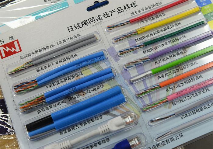

日线(Nissen)牌网络线产品样板
日线(Nissen)牌网络线产品色卡
14种颜色。颜色多样性带来管理的方便和满足个性化需求。

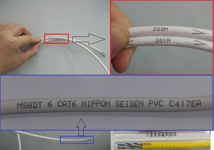

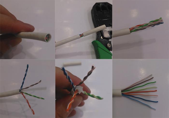

人性化的印字标示
施工过程中未用完的线缆在下次使用时,只要看始端米标印字就知道还剩下多少米线缆,不仅节约线缆使用成本,而且施工又高效又方便。

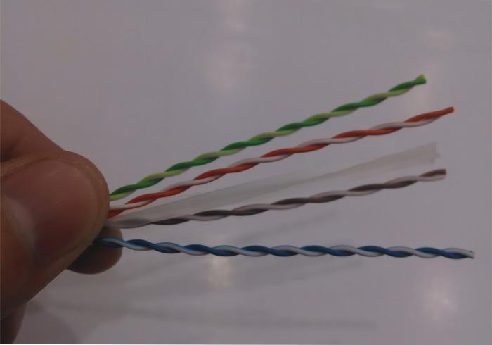

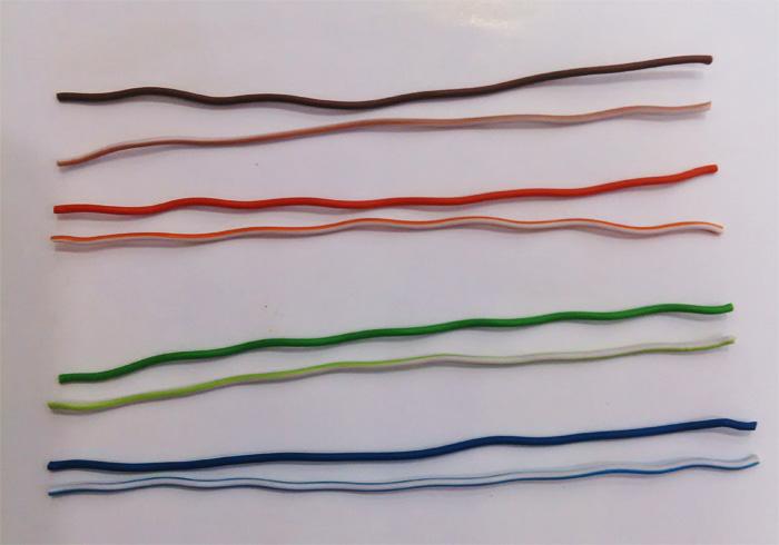

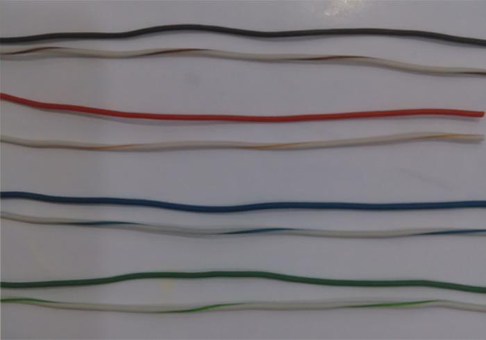

对绞方向与成缆方向为反方向。其目的是在成缆的过程中把成缆扭力退化掉,这样出来的成品线就不会产生扭曲现象,抽线时就更顺畅,不易打结。
退扭效果(日线Nissen)
对绞高退扭率 日线Nissen六类采用100%退扭率
退扭效果(其它品牌)只有30%退扭率

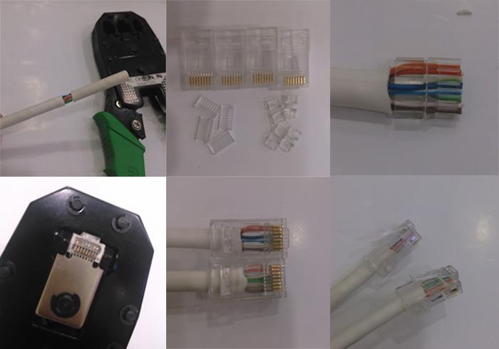

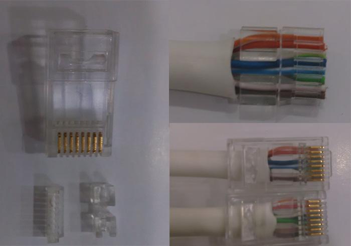

EIA/TIA-568B
日线Nissen采用镀金厚度为50U”的水晶头

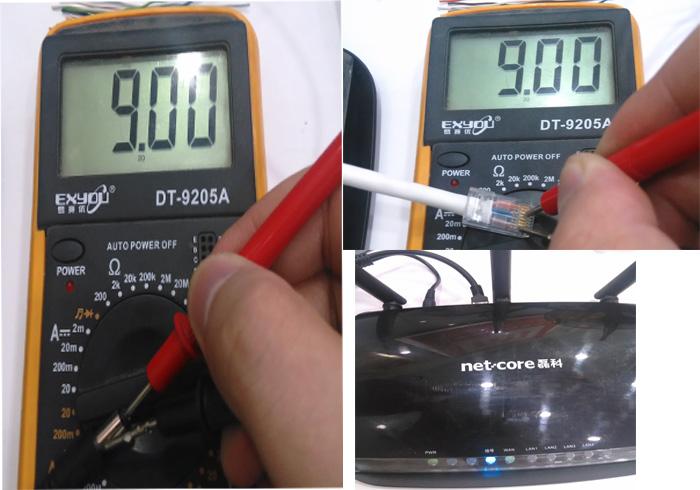

50米电阻测试
50米测试结果为:4.2
Ω  ;推算出300米电阻为25.2Ω。 (实际电阻低于这个结果)
POE供电
电源适配器电压9V,50米POE供电后电压9V。 供电正常。

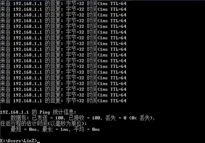

POE供电,测试
延迟值
