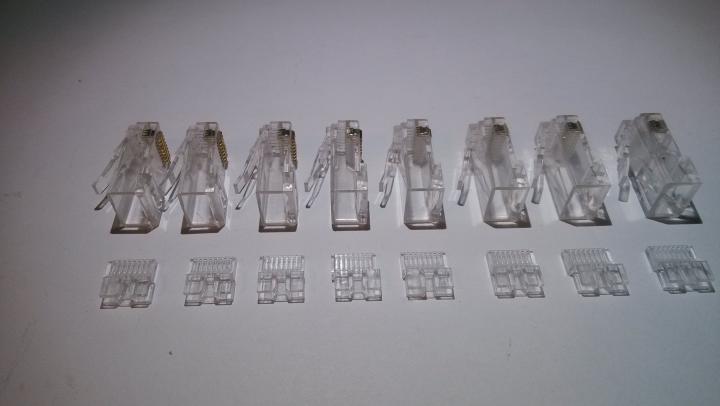

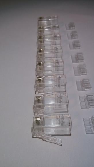

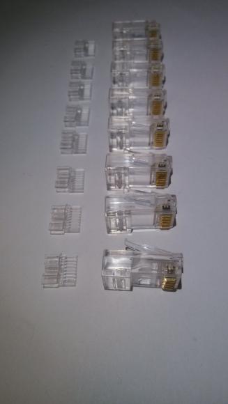

赠送的水晶头

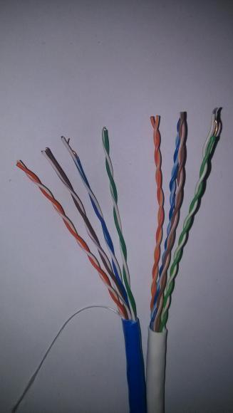

两种线对比 图左边的是我之前购买的线右边是日线大家可以看出线的颜色及线径明显不同 请放大看

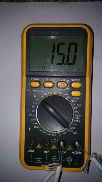

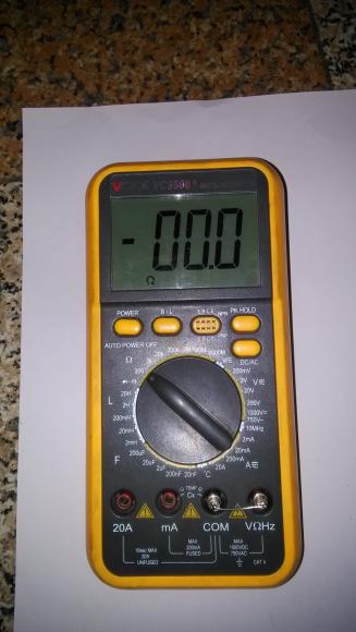

单股网线阻值测试

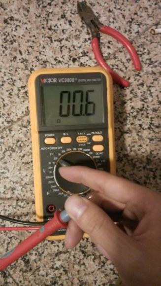

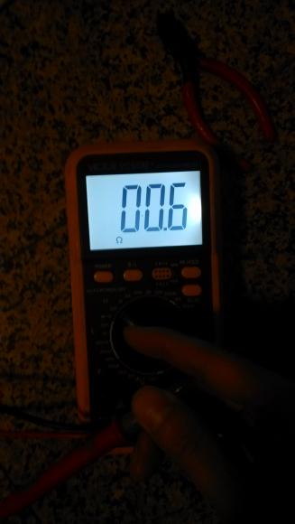

下面的第一张与第二张照片是短路表笔的阻值目的为了测试表笔的阻值
网线接表笔上测试阻值为201.5M16欧

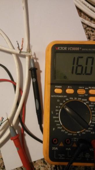

为了更加准确的计算网线的阻值决定把网线焊到端子上测试
首先短路测量端子看一下阻值为0焊接上网线再测 结果是 201.5M 阻值为15欧
下面这个是网线跟万用表在室外冻了一天测得阻值显示15.6 可能是万用表冻得误差大了

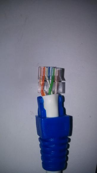

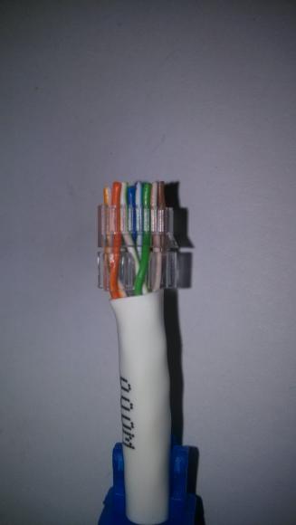

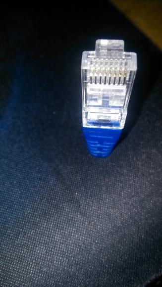

接下来做水晶头

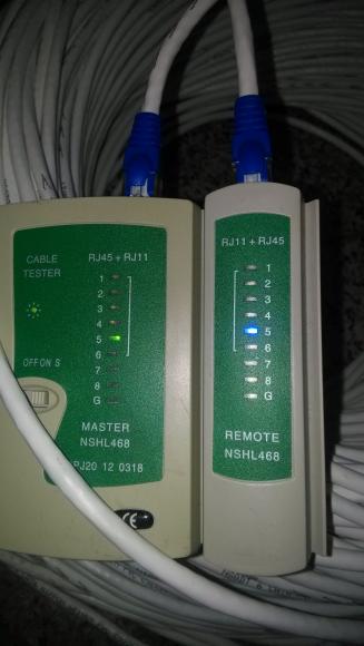

201米的线用测试仪测一下
根根都通

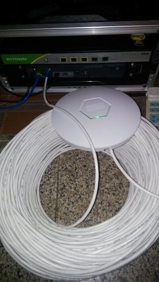

上AP通电
一次点亮 延迟正常!!

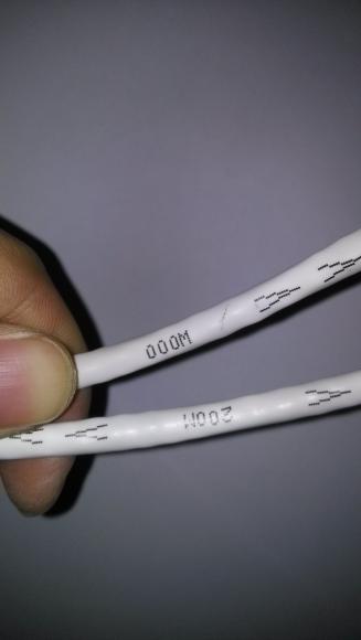

最近用UBNT M2 的时候 由于是24V供电 之前用的网线35米出现供电不足的问题 抱着希望试试用日线 整捆线没舍得裁就直接上了 照片中显示是000M☞200M 实际加起来是201M  一次通电成功 并且低延迟 唯一的问题是路由那边翻转到10M的了 不过201M的网线能通已经很NB了

发表于 2014-11-26 00:16 |显示全部楼层
不错啊,牛B,测线器还两色两味儿呢~

发表于 2014-11-26 09:28 |显示全部楼层
zzsyboy 发表于 2014-11-26 00:16
不错啊,牛B,测线器还两色两味儿呢~
那个蓝色是自己换的  蓝色高亮LED
