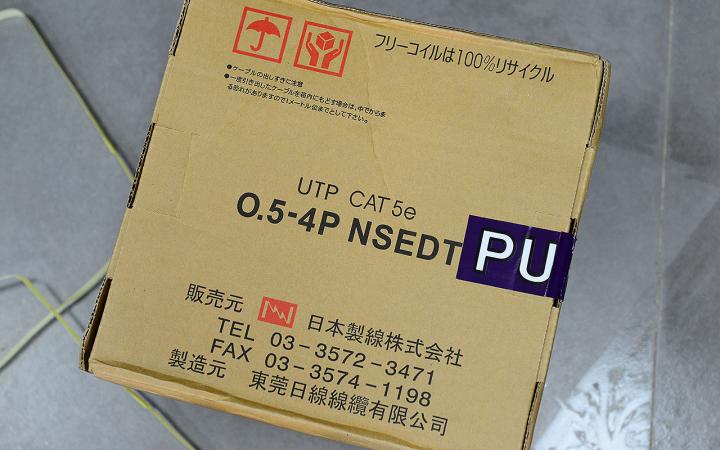

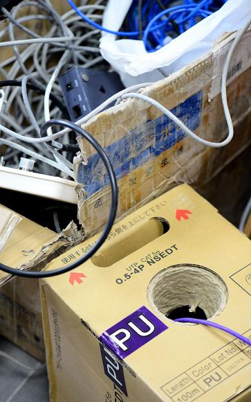

快递23号终于把线送到了,包装得挺好,打开盒子也挺精致的。
说实在的以前没用过这么好的网线。确实没用过。一直以来都是杂牌子线在干活儿,不过我好歹也是对工程质量要求不低,每次都是带着卡尺去市场买线,倒也相安无事。

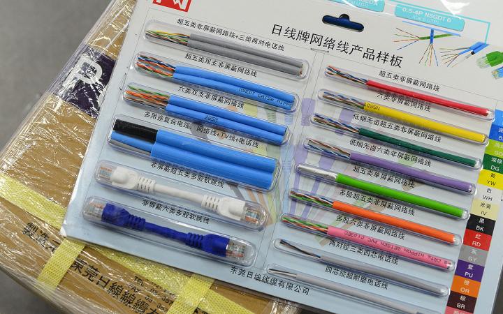

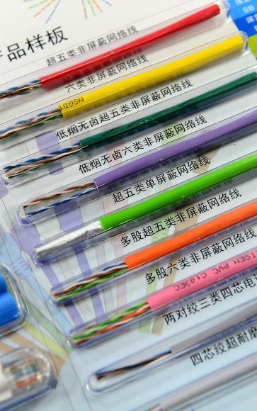

打开包装以后,附带了两块样板,真心喜欢这种样板,各种颜色规格一目了然。
尤其是喜欢日线这14种颜色的设计,对于做工程实在是太方便了。以前都是同样颜色的线,一大把一大把的。
为了找一根线,得用测线器插好几十个头才能找出来,如果有这么多颜色就太爽了。
28条线成捆进机房,想找一条线只需测2个头就能找到了,实在是方便。

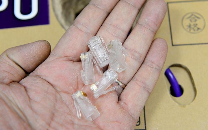

打开箱子,中间带了一包水晶头,不过数量有点儿少,只有五个,也是日线的。
做工质量也都相当好,真心不错。(成天干活儿,粗糙的手请无视)
再来一个对比,左侧的是我常用的水晶头,右侧的日线的,通过细节来看,差不多。
日线的铜片要比我用的厚一点点,看来我以前买的水晶头质量也算是可以的,欣慰中。

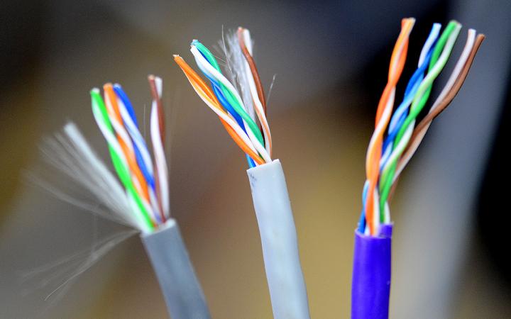

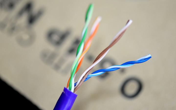

下面拉出网线,紫色的。报名以后本来以为都是白色的,结果突然听说有紫色和绿色的,果断要了紫色的。
从来没用过这个颜色,体验一把。

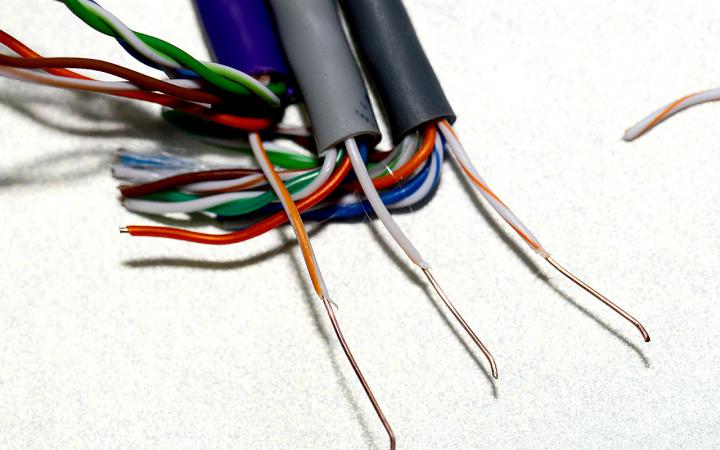

跟我常用的两种线做个对比,深灰和浅灰的是我常用的。

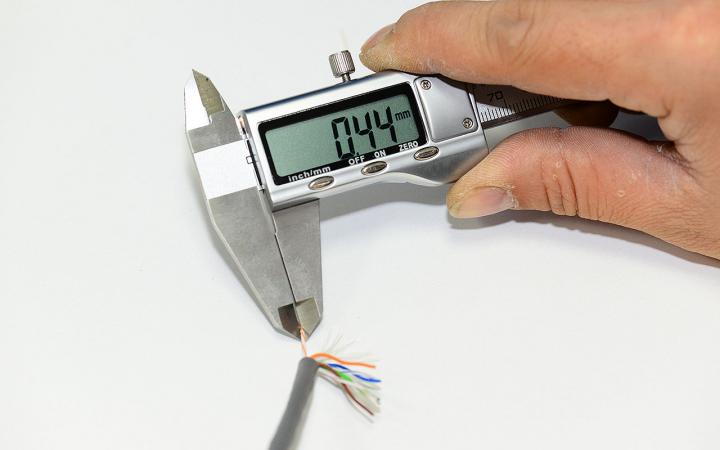

扒开外衣来看看,脱光,脱光。照片上看得不是太清楚,日线的好一些。

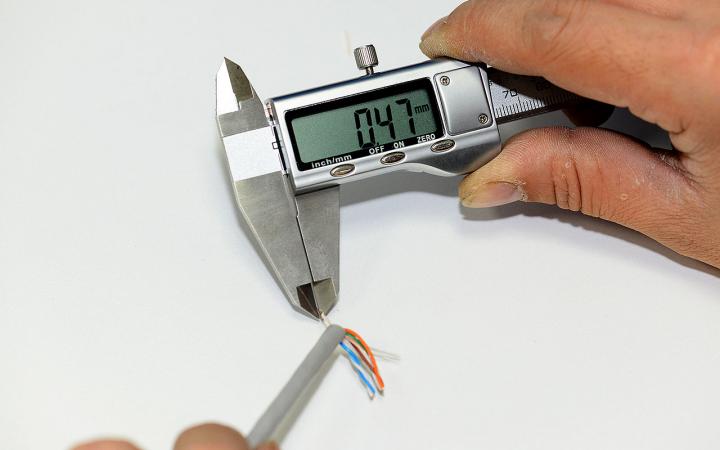

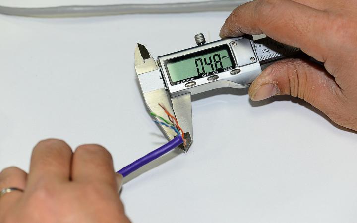

上卡尺量量线径,归零,顶住。日线的五类线,顶住是0.48,跟我这个浅色的差不多,但是我这浅色的和深色的都是标的超五类的,还是有差距。

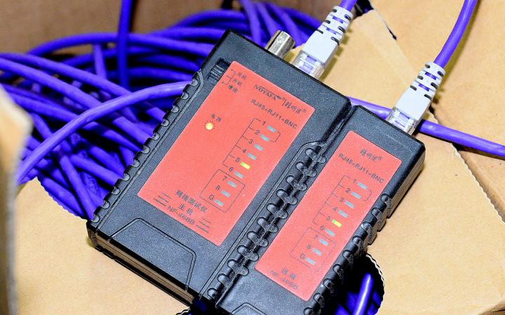

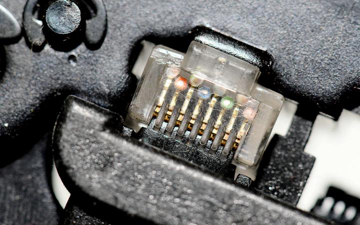

打个水晶头来看看,一次成功,8根全通。带个护爪是我的打线传统,能起点儿作用,防折。这次日线没给带,自己加上。

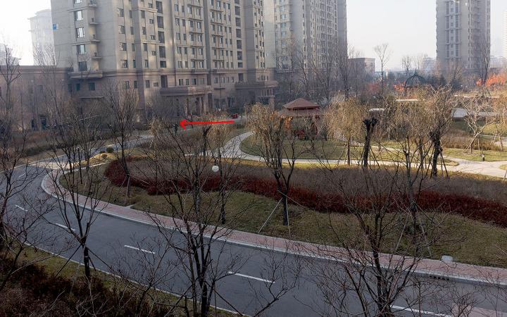

下面就开始苦逼的过程。由于我是想测试低温环境下的POE,所以必须得把线拉到户外去试。
但是沈阳这几天回暖,室外的温度也有零上4度左右,前阵子都到零下2度了。

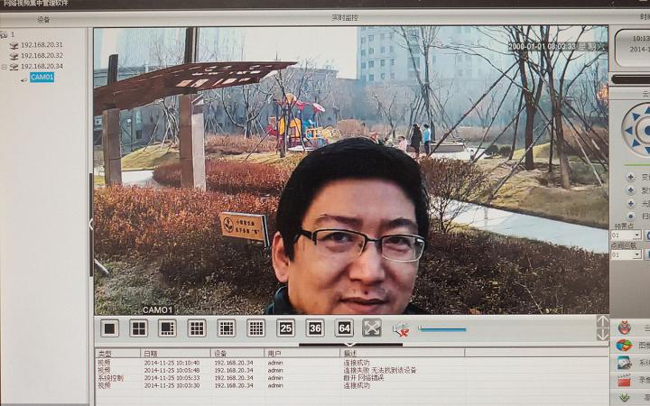

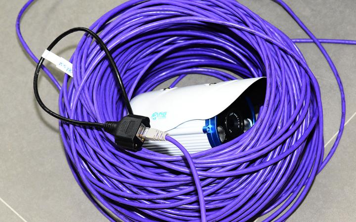

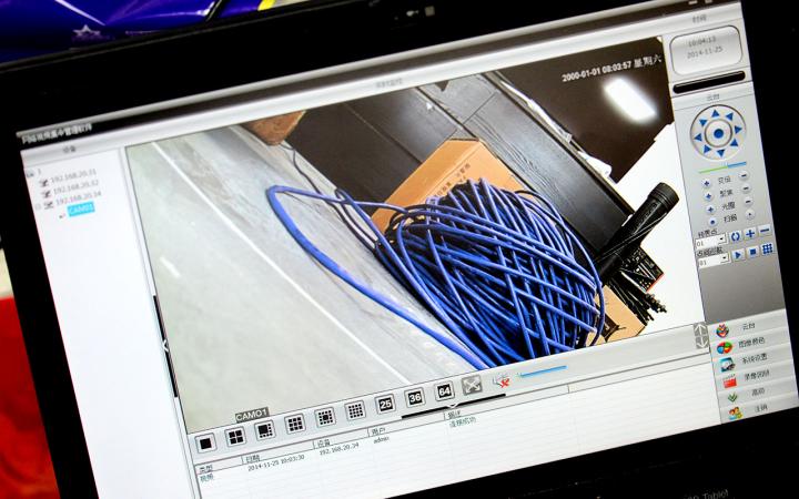

整捆100米接上摄像头,图像OK。这里要说一下,我常用的两根线,浅色的100米可以,深色的线径细,90米就不行了。
日线的100米毫无压力,图像没有任何卡顿,流畅得很,意料之中。

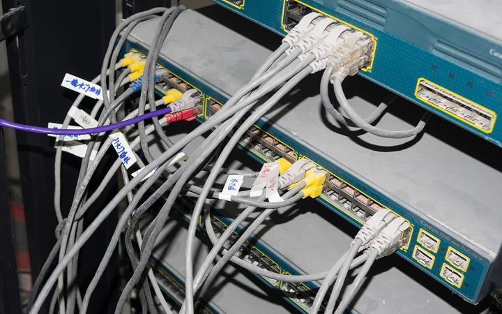

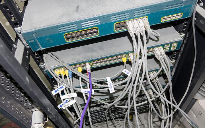

既然室内Ok了,那就往外拉吧,先插上机房的一头。

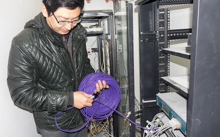

这是机房里的情况,还没弄完。用的都是思科的POE交换机。让同事帮着拍的,我也得出镜,装修期间造得比较狠,跟民工似的。
工程还没完工,线也乱七八糟,理线架什么的还都没上,都完工以后我再来发给大家看。
小紫色的线,在一堆灰线中很显眼。

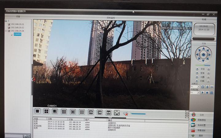

开始拉线,从三楼扔到一楼,从一楼往外拉。现在的沈阳还不太冷,但是举着摄像头在外面呆一会儿,也够受的。
100米POE供电以后的图像,除了我自己出镜以外,给大伙儿个福利,图中有美女,自己找。
