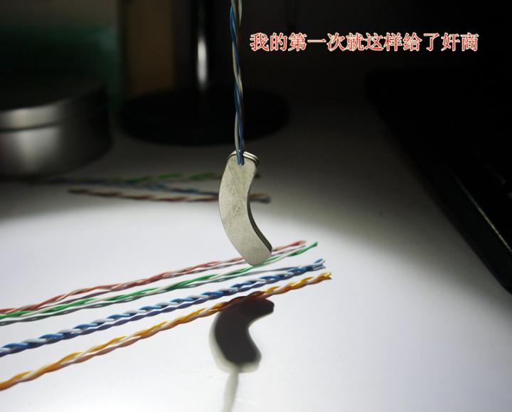

第一次买网线就被奸商骗了,
一次意外发现网线居然能被吸铁石吸住,瞬间石化了。

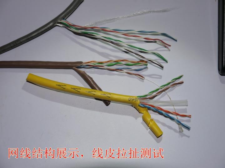

日线的直径比其他两种线都要粗。
拆开看看内部线材,
假安普有条石棉加强线,
TCL采用的是尼龙加强线,
日线六类是十字架龙骨。其余两种线,外皮一拉就很轻松的撕破,日线是撕不破的。

假安普线有4条居然能被吸铁石吸住,赤裸裸的铁丝线。

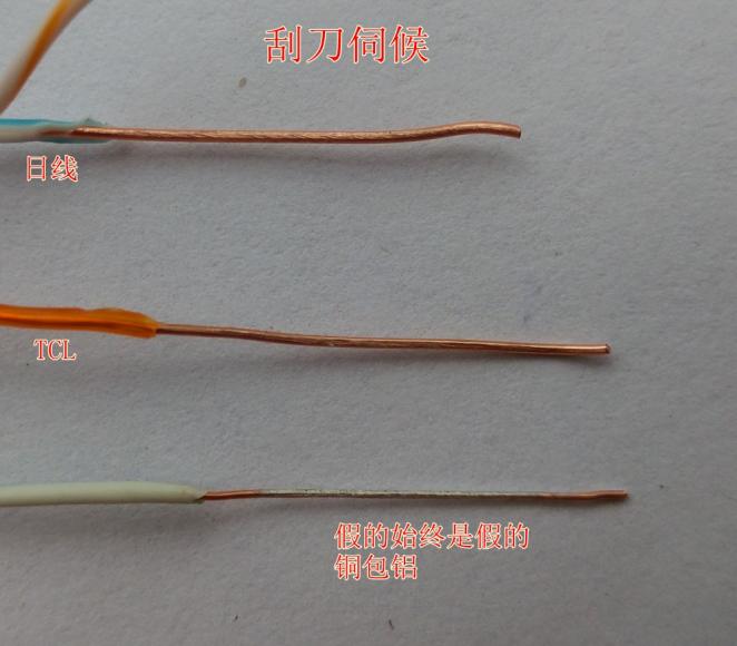

刮开3条线,
最粗的是日线,
其次是TCL,
最差的假安普,居然是铜包铝的。

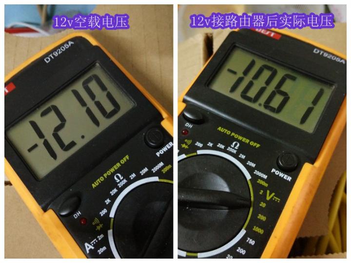

100米POE供电实际加电测试,
空载9.35v
负载7.99v
(用的是磊科Q3,7.99v路由器无限重启,只好使用12v电源适配器)
12v空载测试12.10v
12v负载测试10.61v
这样路由器就能稳定工作。
路由器原配电源是9V的,12v高吗?
别担心,路由器电源管理芯片支持这个电压,放心用。

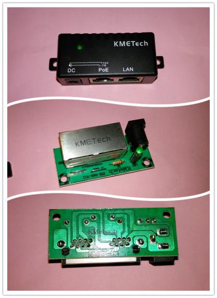

着就是花几块钱买的POE模块,简单好用。
