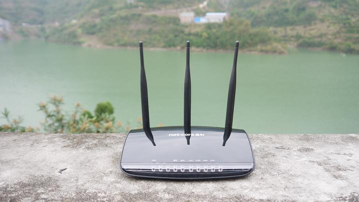

这次能在Anywlan论坛体验到磊科AC1无线路由器,实属荣幸。
山区小镇来之不易啊!
外观抛光处理,乌黑油亮,坏处就是易粘指纹。

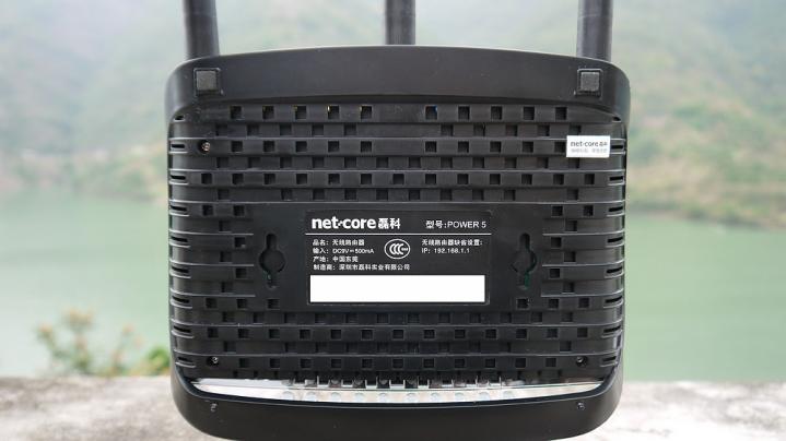

背部布满密集的散热孔,方便散热。

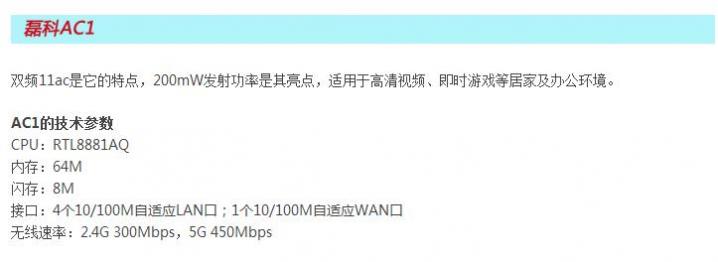

官方给出的数据是:
CPU采用RTL8881
8M+64M内存组合
2.4G+5G 频率
到底是不是这样呢,拆开看看再说。

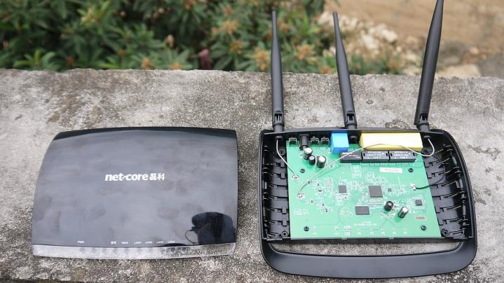

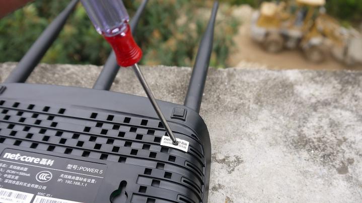

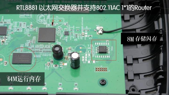

捅破他,看看里面是什么构造
板子还不小嘛,比Q3的大多了!
很多东西都采用了贴片元件,LED灯也采用了贴片设计。
2.4G部分采用的是RTL8192
支持300M速率
这个是什么东东?
主芯片采用RTL8881,支持以太网交换,并且支持802.11AC,速率450M

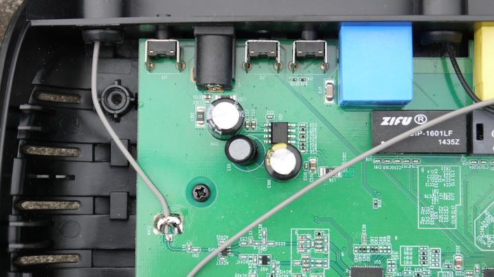

只有一个天线,也就是中间那根。
8M的ROM,
64M的RAM,

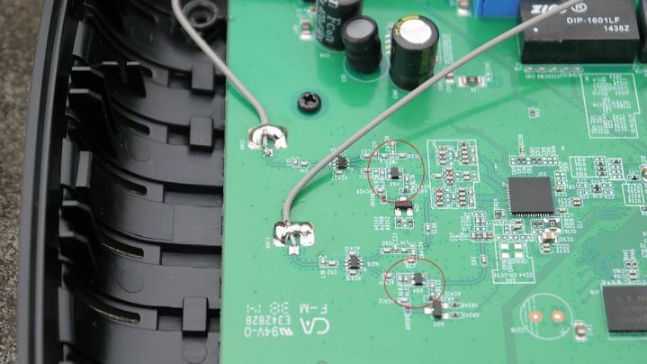

5G部分有颗无线功放,官方所说的200mw,也许就是5G部分吧
2.4G部分好像没功放芯片。

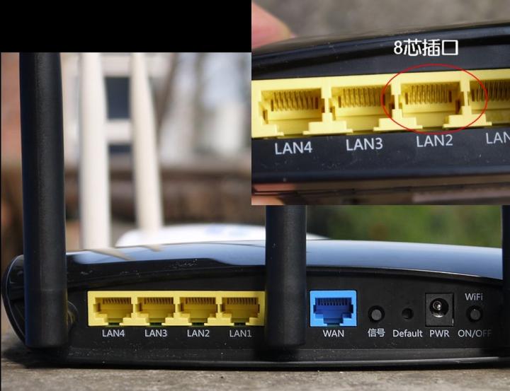

网卡插口采用8芯,其实4芯也好8芯也好,
10/100M的网卡就只用到了1236这4条线,其余线没接上。

官方宣传的200mw发射功率,也许只有在5G部分。
2.4G部分没有加入。我的看法的是2.4G网卡更多,用户使用的几率更高,应该在这块也加强一下。
安装2颗无线功放芯片,成本并不需要太多吧!
(猜想设计初衷由于5G信号穿透性没2.4G好,就给他设计了无线功放芯片吧)
