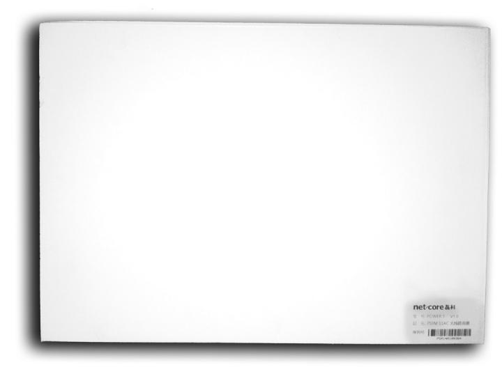

●下午收到快递,箱子真大!会不会有神秘礼品???
●拆开顺丰的箱子,内部包装露了出来,包装形容可以用四个字:简洁大方。

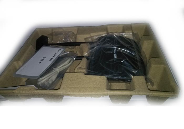

●正式开包了,看来没有神秘礼品,有点小失落。抽出内部盒子.路由器、电源、保修卡,赠送的网线比较厚道。等等怎么没有说明书?在此留下一个疑问。

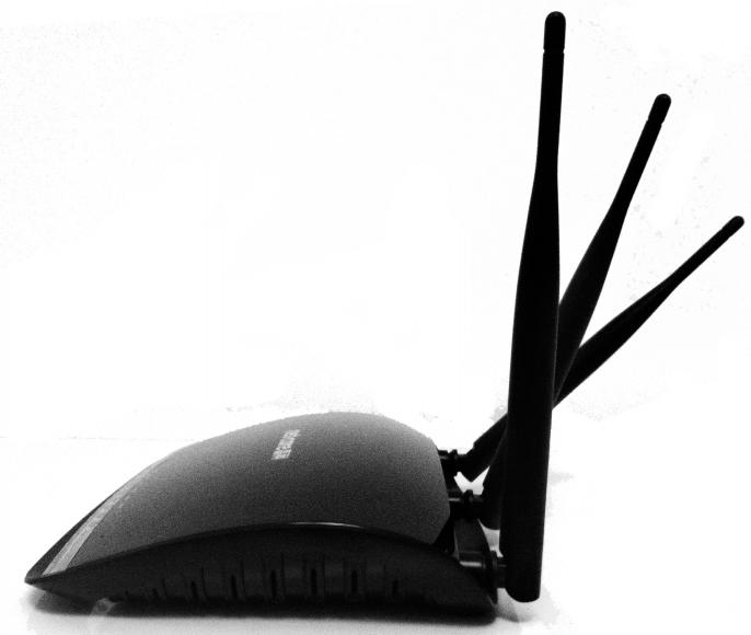

●路由正面,个人感觉,外观就现在来说属于中上等的设计。正中间印有Netcore的LOGO 前排指示灯(编后话:信号强度指示灯,可以根据强弱变换颜色,这个赞一个!)

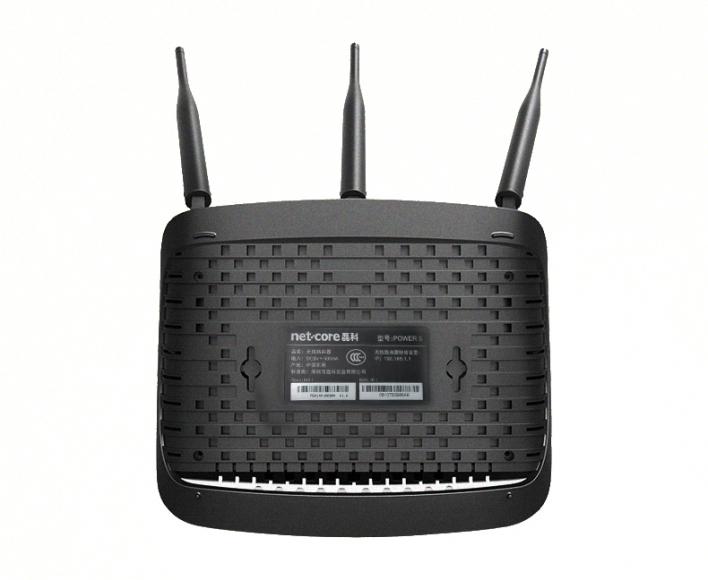

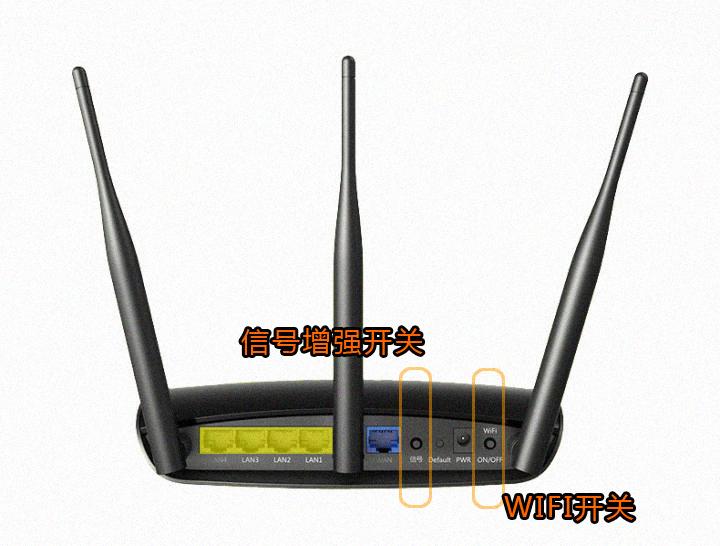

●路由器背面,型号:POWER 5 电源DC9V 500ma 对于11ac双频路由200mw的无线功率来说,能效比较高。当然有3C认证。
●路由器背面,1 WAN 4 LAN 百兆网口,配的是八芯插口,比较厚道,赞一个!
●信号强弱、WIFI,都配有单独的物理按键开关,轻轻一按就穿墙,是不是很方便?不由得再加一个赞!

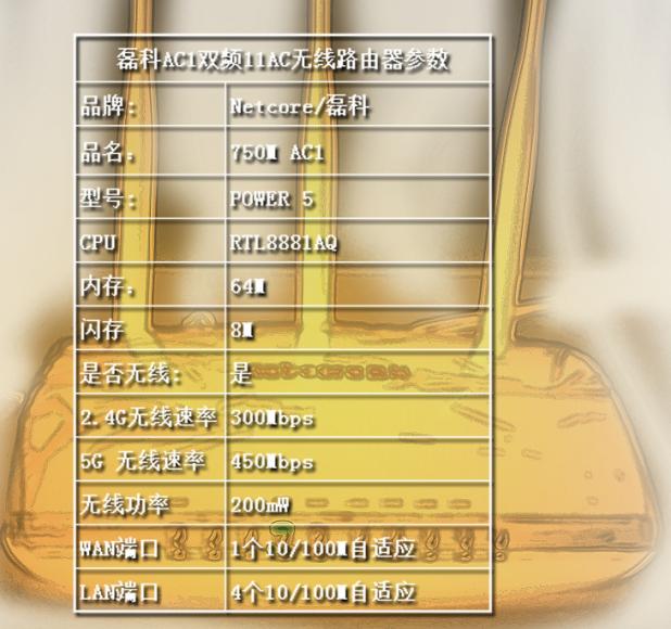

【参数配置】
●CPU RTL881AQ+8192er flash8M+内存64M方案,64M的内存量家庭用足以。
●10/100M自适应网口,能不能满足11ac吞吐量的需要?后面我们会有测试 。

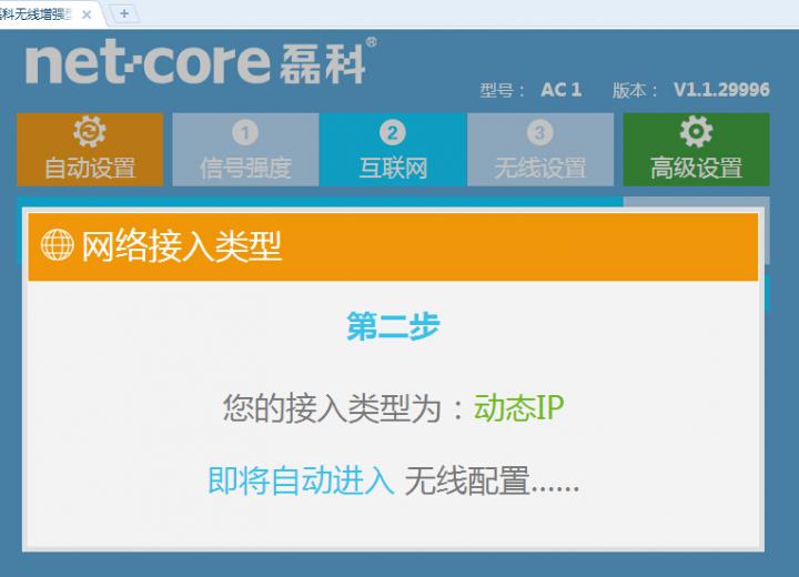

【管理界面】

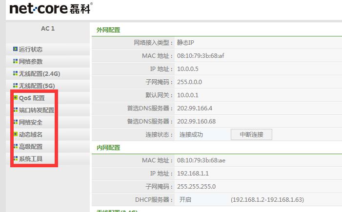

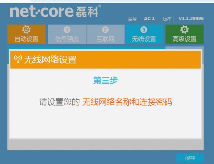

●带着上面没有产品说明书的疑问,我们进管理页面看看,首先出来的是动画logo,界面美观。
●进来了,感觉界面简洁明了,配色也很好,让人看着很舒服,有种清新的感觉,赞一个!

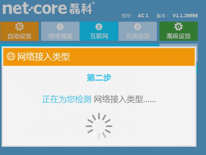

●我以一个菜鸟的身份试试自动设置
●果不其然,一步步傻瓜化的设置,看来真不需要说明书了。
●详高级设置里面,各项功能列表,罗列的也很清晰规律

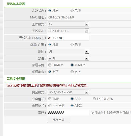

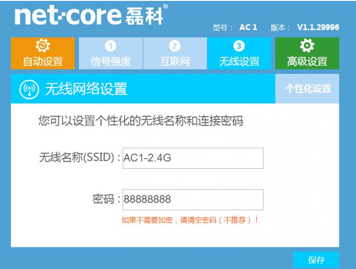

●2.4G wifi ssid我设置的AC1-2.4G

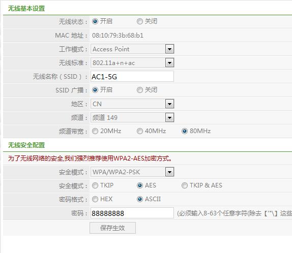

●5G wifi ssid我设置的AC1-5G

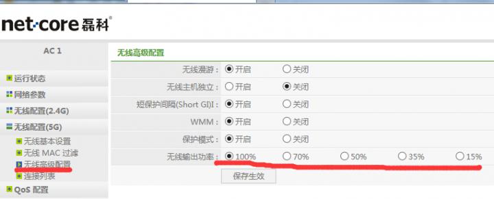

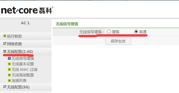

●2.4G 和5G的无线功率调节方式是不一样的
●查阅了相关资料,初步认为:2.4G信号 为芯片8192ER控制,5G信号为芯片8881AQ控制;芯片不一样,底层驱动不一样,spi等接口也是不一样的。这就造成了两种调节的方式,一个两档调节一个五档。
●其他的设置秉承磊科的一贯风格,并无太多新意,我也就不再赘述了。

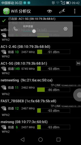

【信号覆盖】

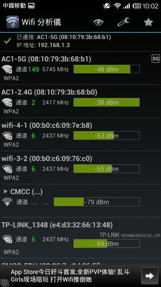

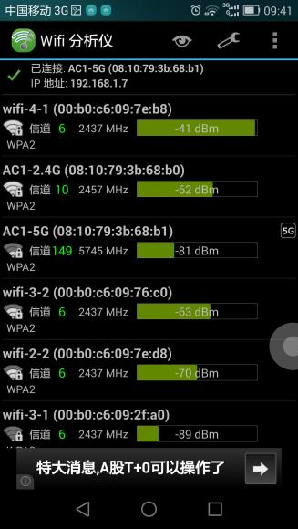

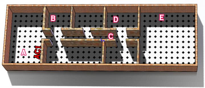

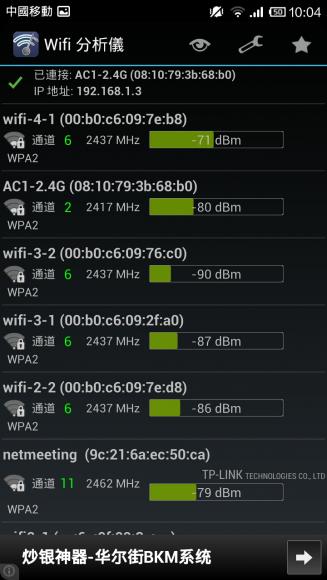

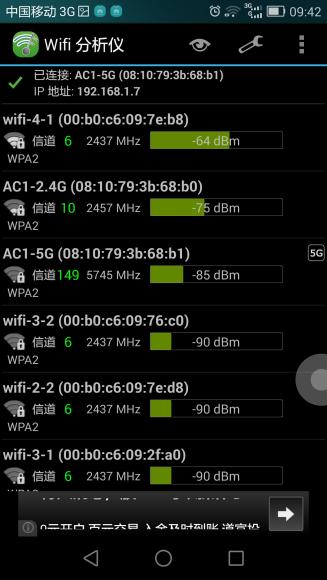

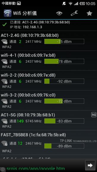

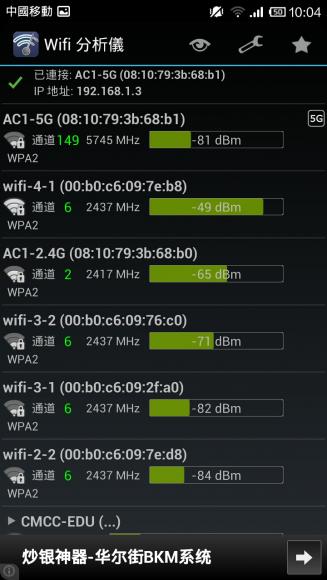

此项所用设备:小米2A、华为荣耀6 测试地点:办公室 路由器:磊科AC1 开无线增强模式
●首先来看一下办公室布局图,大致建模。
尺寸不太精确,A为会议室,E为大厅,BCD为办公室,整层楼至少500平。
●AC1 为测试路由器 ABCDE分别为5个测试点
图片顺序为:荣耀6-小米2A
●A点
●B点
●C点
●D点
●E点
●路由2.4G信号覆盖到了ABCD点,5G信号覆盖范围ABC点。如果调整好路由位置,把路由放在C点,整个楼层会都覆盖到。5G信号越障能力不如2.4G信号,在预料之中。

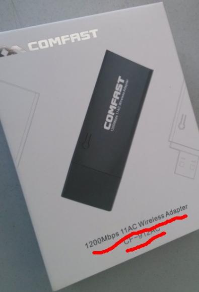

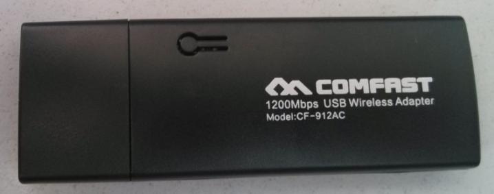

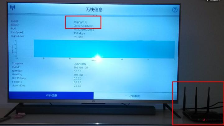

●此项所用终端:华为荣耀6、小米2A 、小米电视2、COMFAST CF-912AC USB3.0 1200M无线网卡
为了这次测评活动专门买的AC网卡,够认真吧

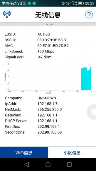

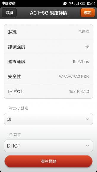

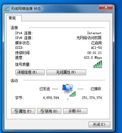

●连接速率:
●荣耀6
●小米2A
●小米电视2
在家测试的ssid名称不一样,看mac吧
●AC网卡
●两个手机都是150Mbps,电视和网卡都达到了433Mbps。

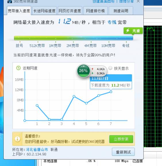

互联网环境:联通百兆光纤 局域网环境:百兆LAN局域网
●没有用NET IQ进行测试,而是采用更直观的和网线对比的方式。

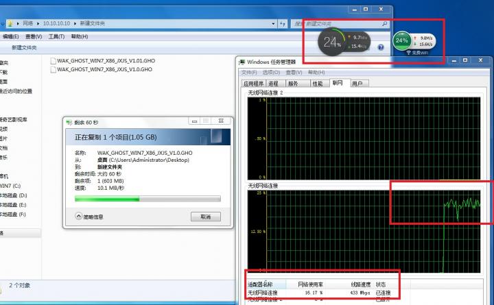

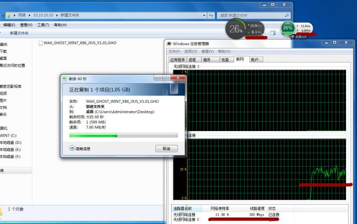

●此项主要拿AC网卡做局域网文件传输测试,手机测试互联网为辅助测试。

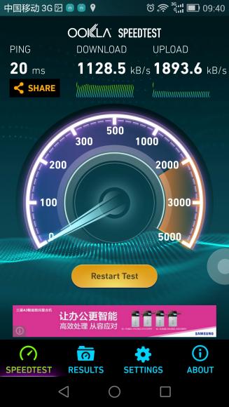

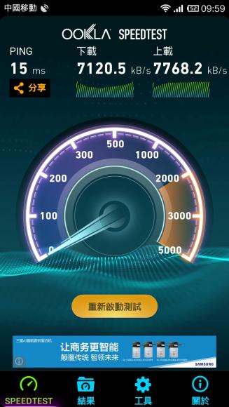

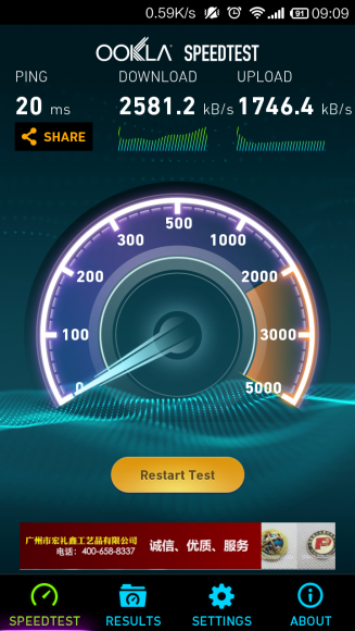

●手机端用5.8G连接路由器,采用SpeedTest 软件测互联网速,对比电脑端直接测速。

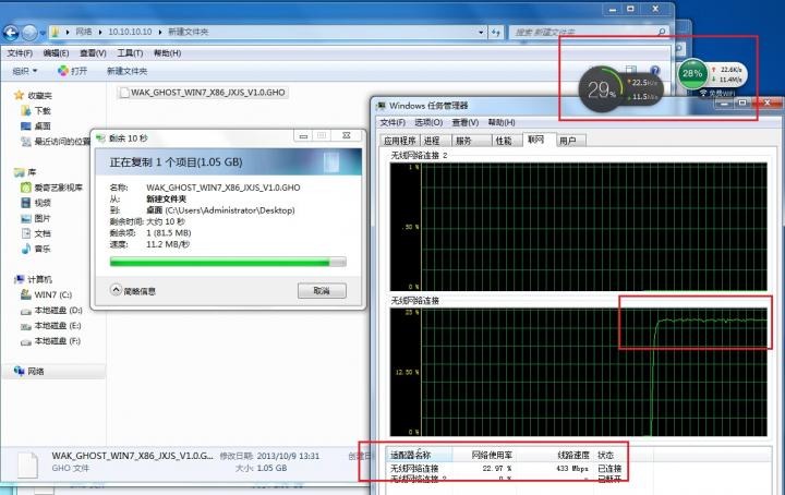

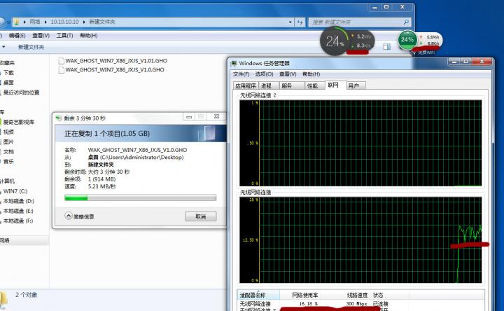

●AC网卡端测试,采用直观的局域网文件互传测试,分别用300M无线 433M无线 和100M Lan进行对比。
●抗干扰性分析,通过任务管理器监视图形来观察传输的稳定性。
手机端测试
●荣耀6
●小米2A
●电脑端网线直连测速
●发现bug,荣耀6连接磊科AC1 5G信号无论怎么测网速都在2M/s以下,他俩之间兼容性不太好。
●AC端测试拓扑图,共享电脑设置,来宾具有写权限的文件夹,在测试电脑中,操作共享电脑的共享文件夹,放置和下载文件。
●考虑到USB3.0端口写入和读取的差异,测试仅以从路由发射到网卡下载的情况为准,上传仅供参考。

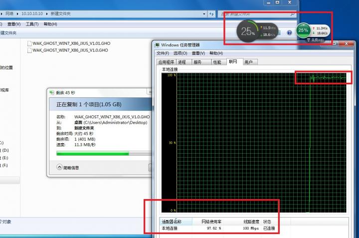

●AC1-2.4G 300M无线 ,下载、放置文件。
●AC1-5G 433M无线 ,下载、放置文件。
●100M Lan有线 ,下载、放置文件。
●433M 5.8G WIFI 网速基本和 100M Lan 有线速度一样。
●管理器监视结果显示,下载文件时稳定性波动曲线甚至超过了100M有线,抗干扰能力可见一斑,相比之下300M无线大起大落的图形,真实惨不忍睹。
433M的网络使用率仅仅20%左右,如果路由器用千兆的网口,5.8G WIFI 测试的速度结果还能提升,百兆网口成了瓶颈,限制了11AC的性能发挥。

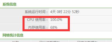

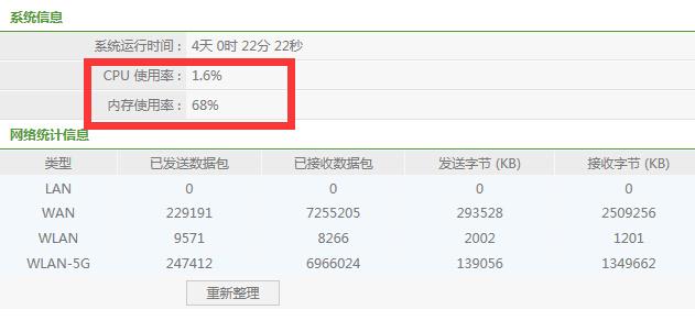

【CPU负载】

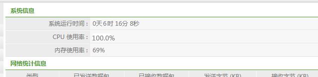

●三台手机连接,CPU负载1.6%
●准备测下载cpu占用情况,一台2.4G的手机开一下测速,分分钟达到100%
●不知道是固件优化情况不好,还是CPU原因,还是个体原因。手机测个速,2M的速度左右的速度cpu就达到100%,有点过了。相比磊科的Q3,测速2M/S占用顶多5%左右。
●路由已经在办公室运行了4天多了,同事20来个人,使用中除了荣耀6目前没有不良反应。

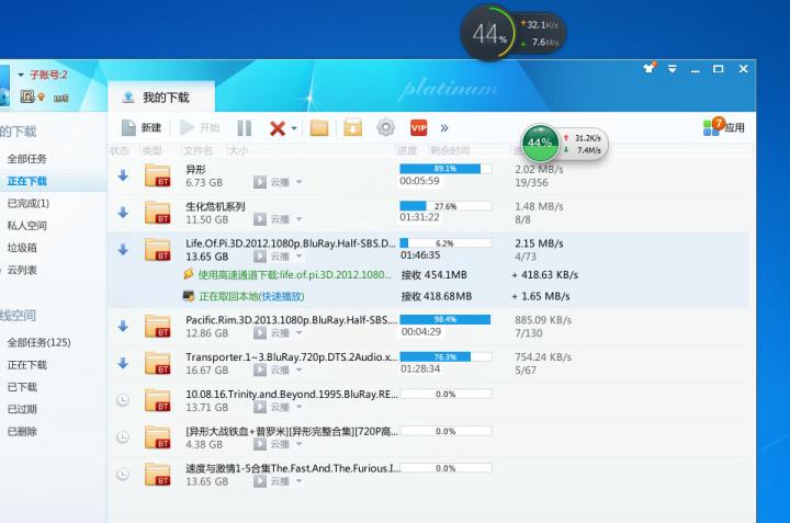

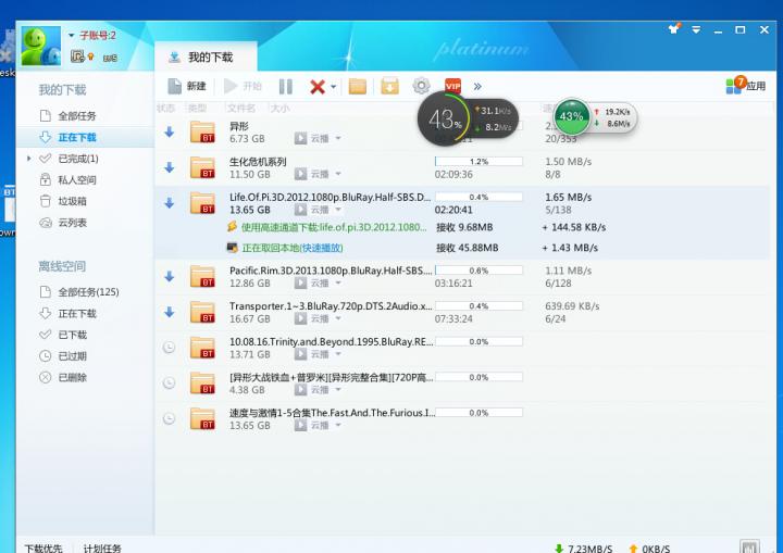

【迅雷下载】
●用网卡连接5G信号,进行迅雷下载测试,看有没有挂机的情况。
●上午找了几个种子,就开始下载了
●下载到下午
●CPU基本一直保持100%,并没有发生挂机的现象,稳定性还是可以的。

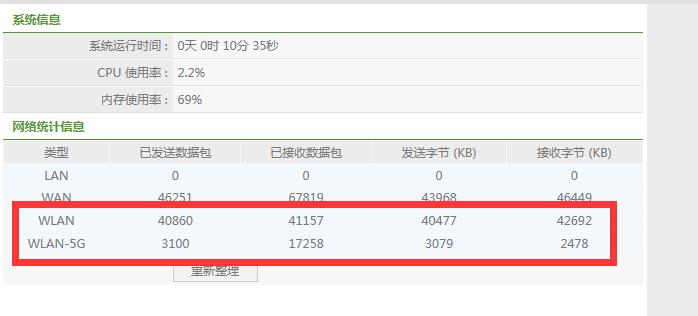

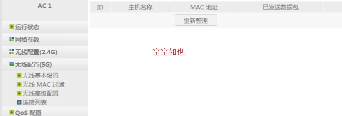

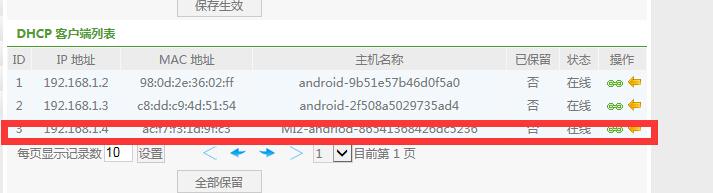

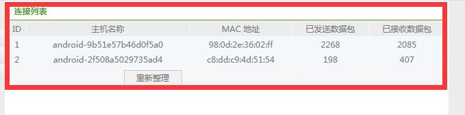

●固件BUG
●5G连接以后客户端中不显示,此时的小米2A手机连接的是5G信号,其他两部手机在2.4G连接列表里面,DHCP客户端列表中能看到5G连接的手机。
●5Gwlan下载和2.4Gwlan下载流量统计颠倒

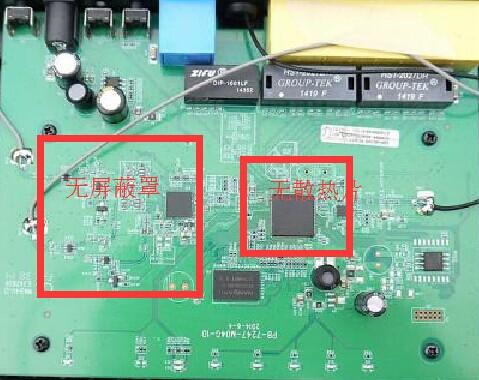

●硬件不足
●可能是由于测试版的原因,主板上面射频部分没有屏蔽罩,刚干扰能力有所下降;
●可能是由于测试版的原因,主控芯片没有散热片,在夏天炎热环境如果进行大规模下载或者内网传输,存在过热宕机的可能;

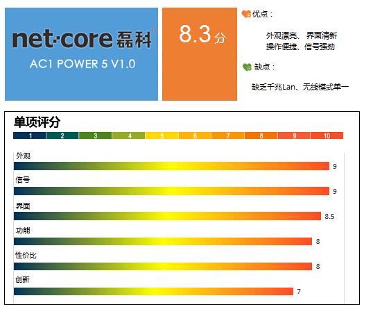

【试用小结】
●虽然测试版有点瑕疵,但是瑕不掩瑜。5.8G WIFI的速度直逼百兆网线,家庭使用无论是考皮文件,还是高清共享都妥妥的!200mW的功率又保证了穿墙性能,适合大面积住房、别墅型住房的用户。磊科AC1 双频路由器,真是应了那句话:双频11ac是它的特点,200mW发射功率是其亮点!外观漂亮、功能丰富、操作简单,如果定价合理,定是一款畅销的机型!
