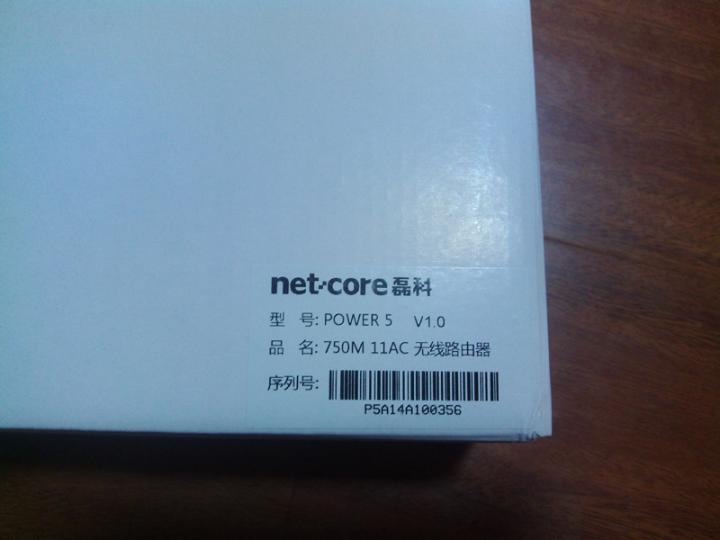

磊科AC1路由器采用了方正的白色盒子包装,结实耐用,而且看上去非常大方,体型也非常大,非常像高档礼盒。
盒子外面没有任何宣传图片、参数之类的材料,只有右下角与该有路由器有关的一些型号、品名等参数。
右下角的贴纸,简单罗列了该路由器的型号、品名和序列号,看上去整个盒子非常的简洁。

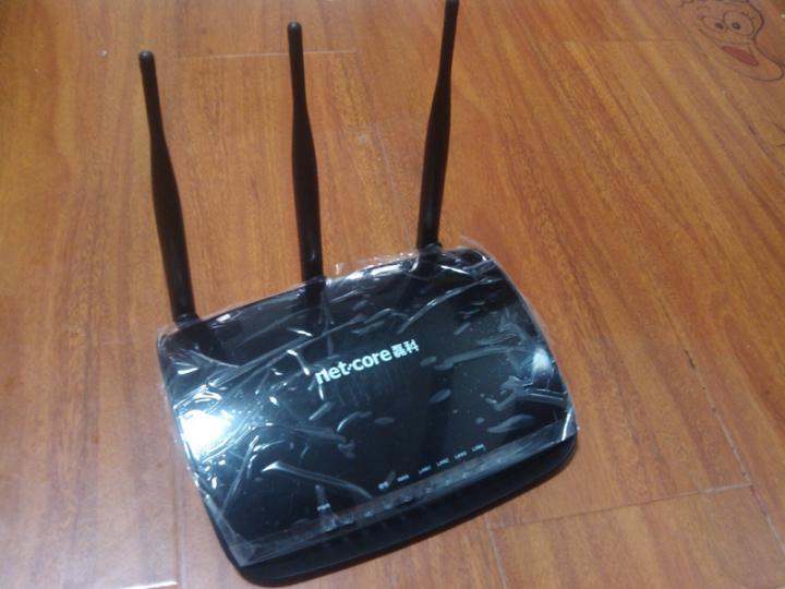

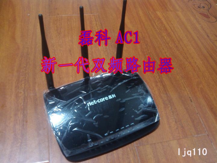

AC1路由器采用了三根天线设计,左右两根工作在300M/2.4G频段,中间的天线是433M/5G频段。
7.jpg A

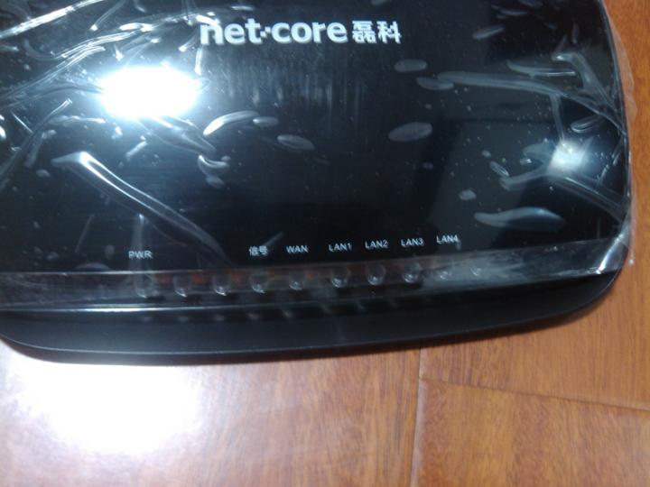

前面板是工作状态指示灯,电源、WAN\LAN口的工作状态一目了然。

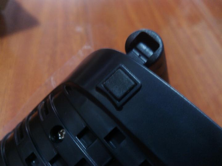

路由器后面是LAN1-LAN4口、WAN口、信号切换键、复位键、电源口、无线WIFI开关键。

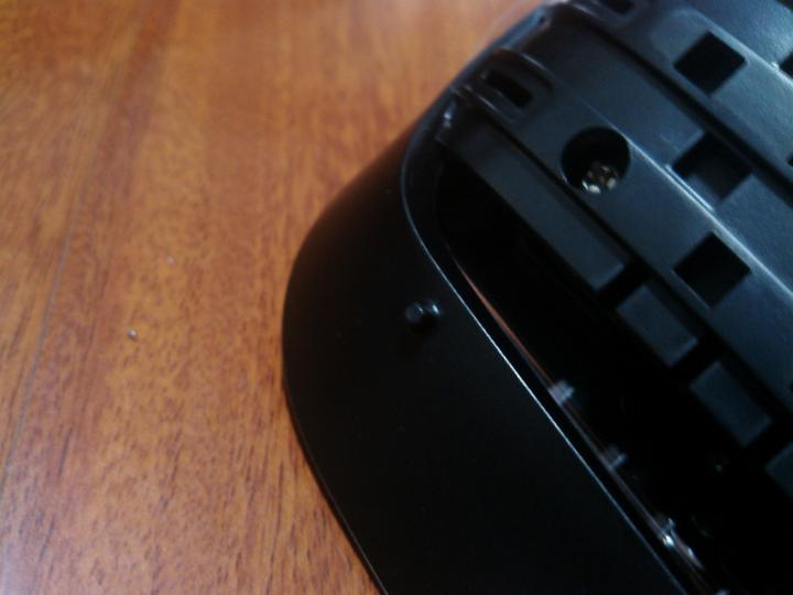

路由器底部的橡胶脚垫。
路由器底部的塑料脚垫,这两种脚垫让AC1路由器与桌面可以形成一个小空隙,有利于路由器散热,增强路由器工作的稳定性。

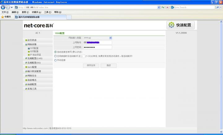

网络配置可以对上网方式进行设置,比如PPPOE状态的用户名、密码等。

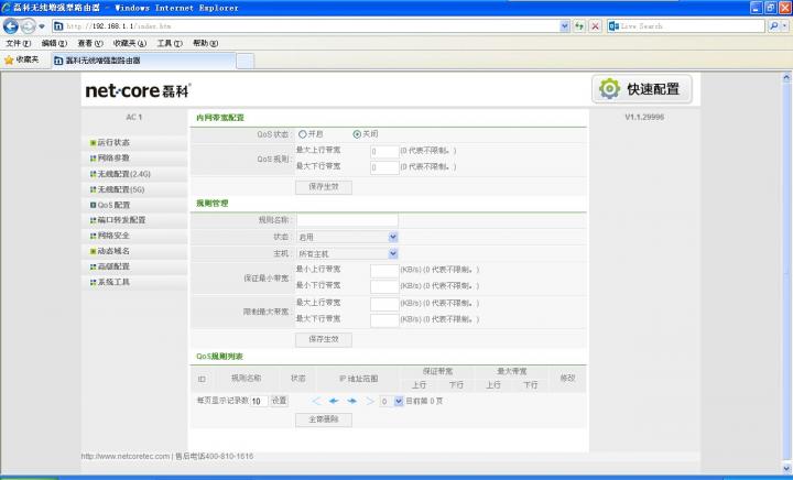

QOS配置功能很强大,可以整个网络的对上下行带宽进行限制,还可以对单个主机的上下行带宽进行设置,让网络管理更加轻松。

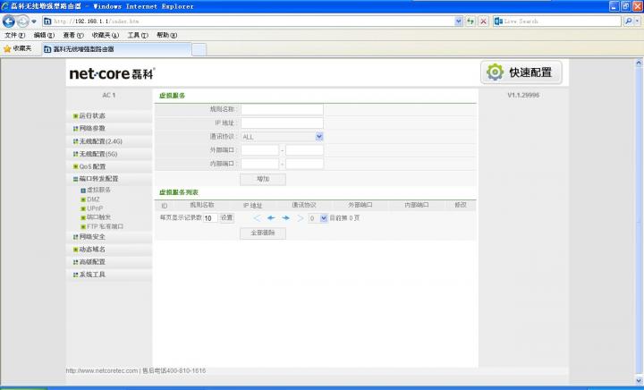

端口转发服务分类清晰明了,虚拟服务器、DMZ主机、私有端口等高级应用都很齐全,让内网转发更加方便快捷。

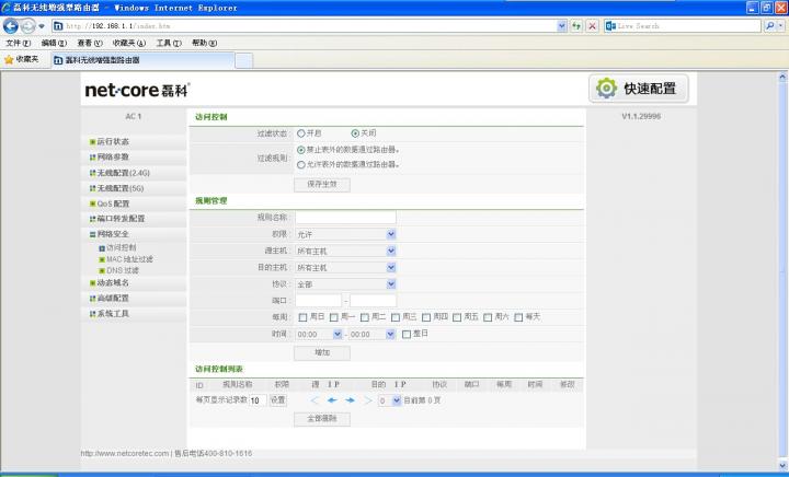

网络安全相当于一堵防火墙,时刻保护着路由器的稳定运行,减少网络有害信息对于内网的入侵,也防止木马病毒与外网的通讯,发现不良访问信息,可以对单台主机进行限制。

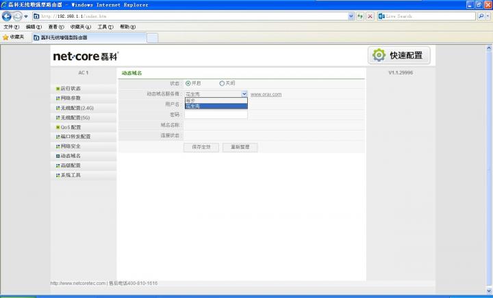

动态域名可以选择花生壳等虚拟网络域名服务商,对于内网映射有着至关重要的作用。

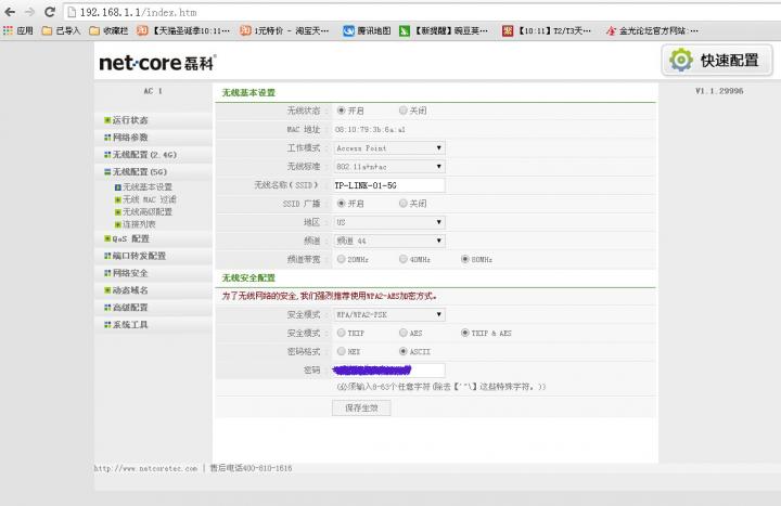

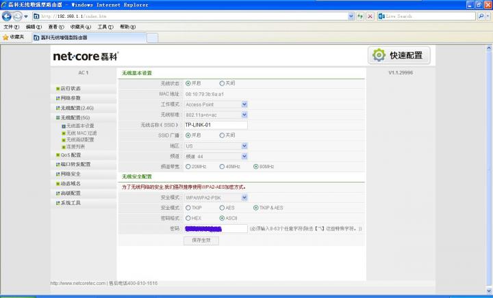

磊科AC1路由器是一款双频路由器,同时支持2.4G频段和5G频段,图片中可以看到,该款路由器5G频段设置界面非常丰富,可以选择多种无线标准、地区、频道、带宽,加密部分同2.4G频段一样,可以选择WPA2等加密方式。

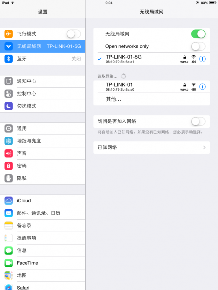

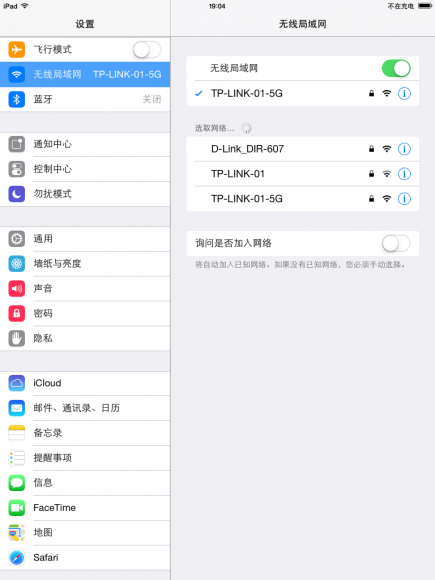

IPAD mini顺利的搜索到了磊科AC1的5G频段,连接也非常的顺利,在5G频段下完了4个多小时的网络游戏,没有丝毫延迟卡顿掉线的情况,平日里使用2.4G频段,经常掉线的情况,完全不存在了,5G频段看来时非常稳定的,这也是以后的一个趋势。

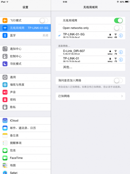

以下图片是使用IPAD mini平板在磊科AC1路由器采用了WIFI信号强度普通模式测试的图片。
使用IPAD mini平板在距离磊科AC1路由器1米距离,测试的图片,可以看到,5G频段的信号强度是-43dBm,2.4G频段是-62dBm。可以看到2.4G频段,距离路由器很近,但信号强度却并不强。
使用IPAD mini平板在距离磊科AC1路由器10米距离,中间有一堵墙测试的图片,可以看到,5G频段的信号强度是-83dBm,2.4G频段是-71dBm。可以看的出来,5G频段的衰减还是很厉害的,穿墙能力一般。
使用IPAD mini平板在距离磊科AC1路由器12米距离,测试的图片,可以看到,5G频段的信号强度是-61dBm,2.4G频段是-74dBm。可以看的出来,5G频段对比上面的测试,少了一堵墙的阻隔,虽然距离增加了2米,但信号强度增强了不少,二2.4G频段,基本只与距离有关,墙的影响不是很大。
使用IPAD mini平板在距离磊科AC1路由器12米距离,中间斜着隔了一堵墙测试的图片,可以看到,5G频段的信号强度是-64dBm,2.4G频段是-80dBm。可以看的出来,5G频段随着距离和阻隔物的增加,信号有着明显的衰减,但信号强度播放一直很稳定,但2.4G则出现较大的波动。以下图片是使用IPAD mini平板在磊科AC1路由器采用了WIFI信号强度增强模式测试的图片。

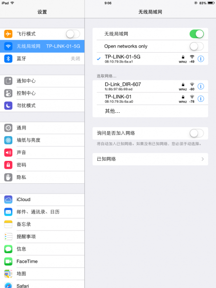

使用IPAD mini平板在距离磊科AC1路由器1米距离测试的图片,可以看到,5G频段的信号强度是-49dBm,2.4G频段是-78dBm。同样的,2.4G频段,近距离信号强度不太高。
使用IPAD mini平板在距离磊科AC1路由器10米距离,中间隔了一堵墙测试的图片,可以看到,5G频段的信号强度是-77dBm,2.4G频段是-78dBm。5G频段衰减同样很厉害,但信号强度依然很好,2.4G频段则比较稳定,没有严重衰减的迹象。
使用IPAD mini平板在距离磊科AC1路由器12米距离测试的图片,可以看到,5G频段的信号强度是-68dBm,2.4G频段是-75dBm。没有了墙的阻隔,虽然距离有所增加,但信号强度比上次测试好了许多。
使用IPAD mini平板在距离磊科AC1路由器12米距离,中间斜着隔了一堵墙测试的图片,可以看到,5G频段的信号强度是-73dBm,2.4G频段是-66dBm。增强模式下,5G频段信号强度衰减依然很稳定,2.4G频段的波动依然很大,但相比较普通模式,信号强度则增强了不少。

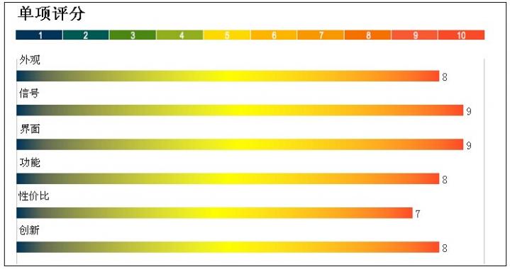

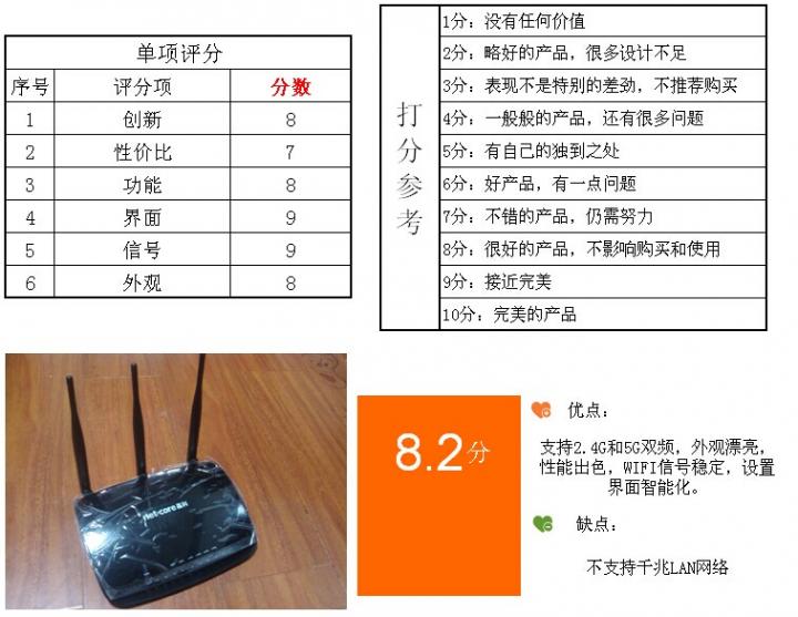

得分情况:
总结:
磊科AC1路由器支持2.4G和5G双频段,并发速率可以达到750M(300+450),带宽增加的同时,WIFI信号的选择行更强,也更加的稳定,经过一周长时间不断网测试,性能非常稳定,得益于大内存,5G频段的优秀设计,虽然5G频段穿墙能力弱,但带来的好处确实减少了周围频带的干扰,让信号传输更加稳定流畅,实际测试同样证明了该理论,同一款游戏同一时间段,2.4G频段掉线、卡顿频繁,5G频段则稳定流畅,没有发生掉线的情况,证明该款路由器性能方面是一款非常优秀的产品,但缺点同样存在,不支持千兆有线网络是一个不小的遗憾,鄙人拿到的是一款工程样机,期待磊科公司能够量产时改变这一瓶颈
