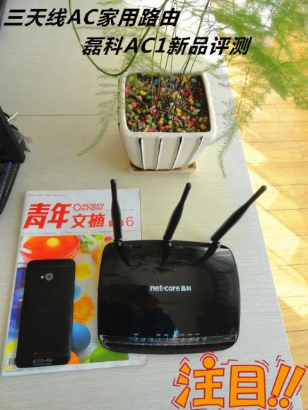

【1】磊科AC1新品评测
      11AC路由是目前网络设备市场上比较流行的产品,磊科AC1无线路由器是近期即将推出的一款成熟11AC产品,使用三支增益天线,提供最大750M的无线数据速率。其可供一般的家庭用户使用,有一键无线开关按钮和主流加密机制以及无线信号增强按钮,环保低辐射,覆盖面积更大。帮助用户轻松建立起安全稳定的无线网络。

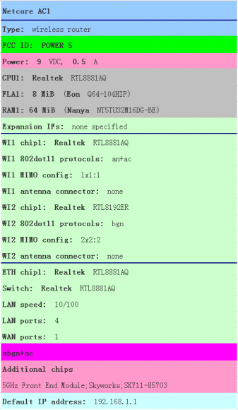

      磊科AC1无线路由器用料上使用了台湾realtek芯片rlt8881aq,频率为520mhz,集成百兆交换机和5g无线部分,2.4g无线控制芯片为rtl8192er,此款芯片信号强连接稳定,配备了4个百兆8针LAN口和1个百兆8针WAN口,端口数量能够满足日常家用设备要求。功能上则配有智能设置、vpn和dns等实用设置。还搭载了对部分用户需求的qos功能和健康节能选项,功能繁多性能可靠。

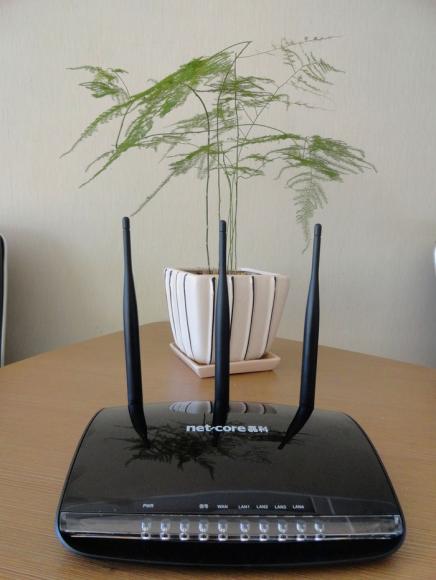

【2】黑色经典,3支增益天线

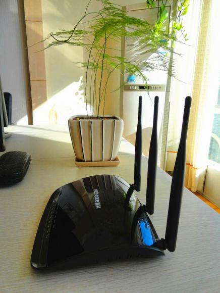

       磊科ac1全新风格设计,纯黑色调塑料外壳,整个工艺都较为简洁,正面板为拱形弧面,两侧、底部都配有大范围的散热槽以便更好提供被动散热支持。5dBi增益天线共三支,集中后侧分布。中间一支为5g专用增益天线。
正面板白色LOGO分布,7个面板指示灯绿色灯光显示,当无线开启增强模式时无线指示灯为红色状态

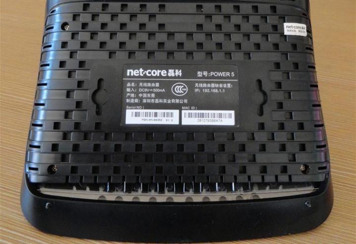

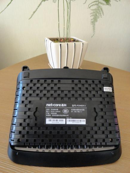

底部大面积的网格散热,还配有墙壁挂孔。
值得赞是的背部还配备了无线开关按钮和增强按钮,当每天白天上班时间和晚上睡眠时间,可以通过按钮关闭路由器无线功能,达到节约能耗减少辐射的目的。

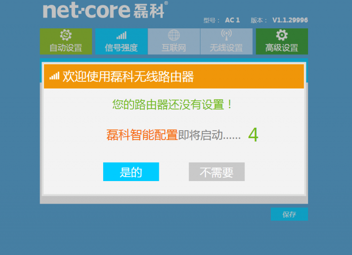

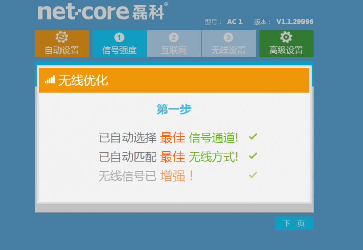

         WEB管理界面相比过去的磊科路由增添了更多的功能,界面较为容易操作,配备了智能设置向导功能帮助用户方便配置路由。在下方我们可以看到连接上路由后磊科进入自动设置页
无线支持个性化设置,方便设备优选

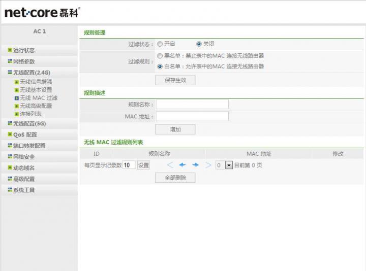

在无线安全上仍然延续过去的优点,默认关闭了wps,提供无线MAC地址过滤机制,通过绑定自己设备的MAC地址可以基本杜绝无线网络被盗用的危机。

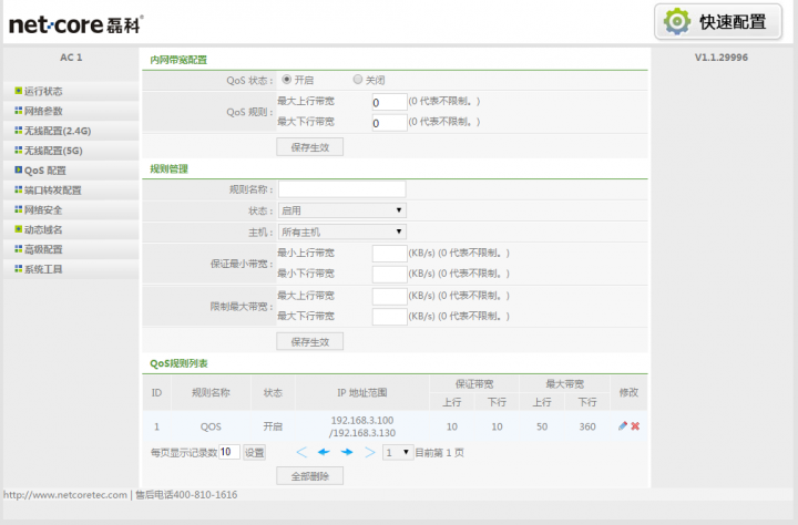

       普通用户设置以上基本功能,已经足以应对日常的互联网无线上网需求。而为有更多其他需求的用户们也准备了高级设置。其中带宽控制能够更合理的控制网络内各终端的带宽占有率,即使家中某台电脑有P2P软件或者在线视频软件正在运作,其他电脑也能较正常的访问网页且在硬件条件许可下彼此不会受干扰。
磊科一直以来傲视群雄的强大qos功能。
对于玩fps游戏的玩家来说这个功能是必不可少的,响应速度决定游戏质量,比如英雄联盟,我家中有6个无线终端,同时接入磊科ac1,设置好qos以后大家可以看下图的fps
是不是非常惊喜呢!反正我是精了一手……

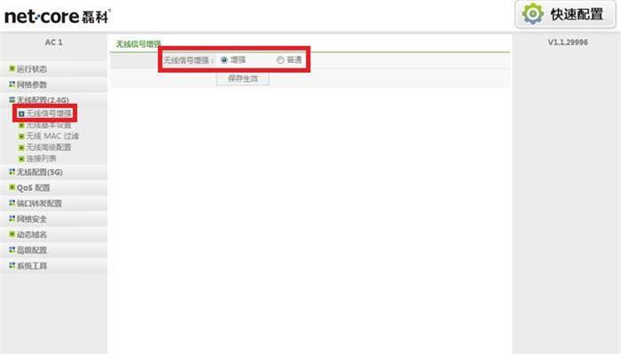

无线路由器能耗控制有需求的朋友在高级设置的无线功率调节菜单中可以进行设置,或者按一下路由背面的无线开关按钮,还可以选择关闭信号增强,节能环保

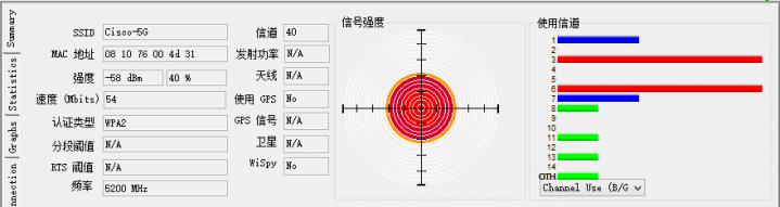

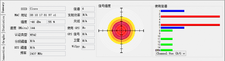

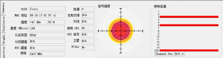

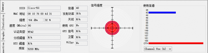

      接下来对磊科AC1的信号强度进行测试,测试地点在我家中,在磊科AC1摆放的位置后方有一堵承重墙。在评测区域分别设立了测试点A(2道墙)、B(2道墙)、C(3道墙),对其无线信号强度进行检测。(在测试磊科之前用的是Cisco e4200,所以测试的ap名称设置成之前Cisco的名字,家中终端多,改了名字得一个个链接,比较麻烦)
A点2.4g(-46dbm)
A点2.4g(-46dbm)
A点2.4g(-46dbm)
A点5g(-58dbm)
A点5g(-58dbm)
A点5g(-58dbm)
B点2.4g(-47dbm)
B点2.4g(-47dbm)
B点2.4g(-47dbm)
B点5g(-64dbm)
B点5g(-64dbm)
B点5g(-64dbm)
C点2.4g(-59dbm)
C点2.4g(-59dbm)
C点2.4g(-59dbm)
C点5g(-78dbm)
C点5g(-78dbm)
C点5g(-78dbm)
      在信号强度上,磊科AC1使用的3支5dBi天线信号非常强劲,其在硬件上增加了一颗200mw的外置pa以提升无线信号强度来增加覆盖和稳定性。在有隔墙的测试点A、B、C中我们都看到其不错的信号表现能力。

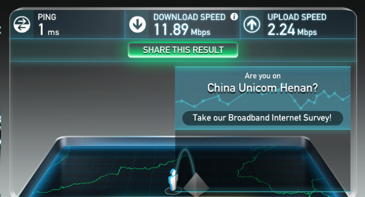

最后上一张6设备同时接入时网络测试图

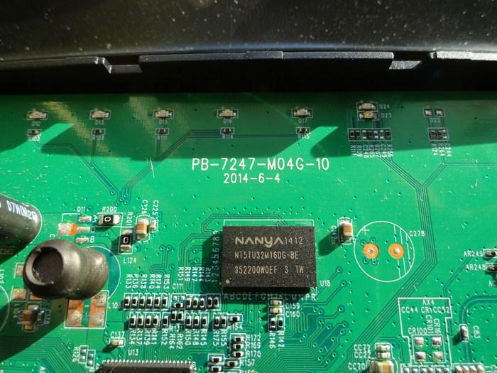

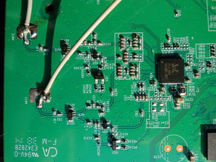

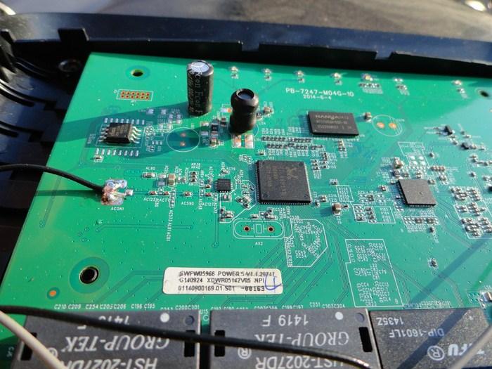

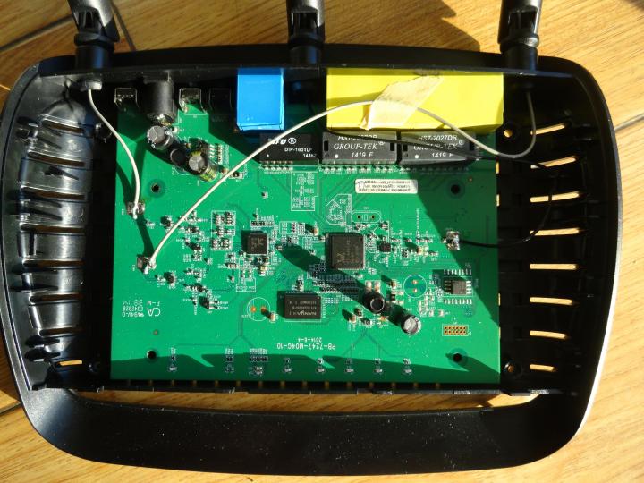

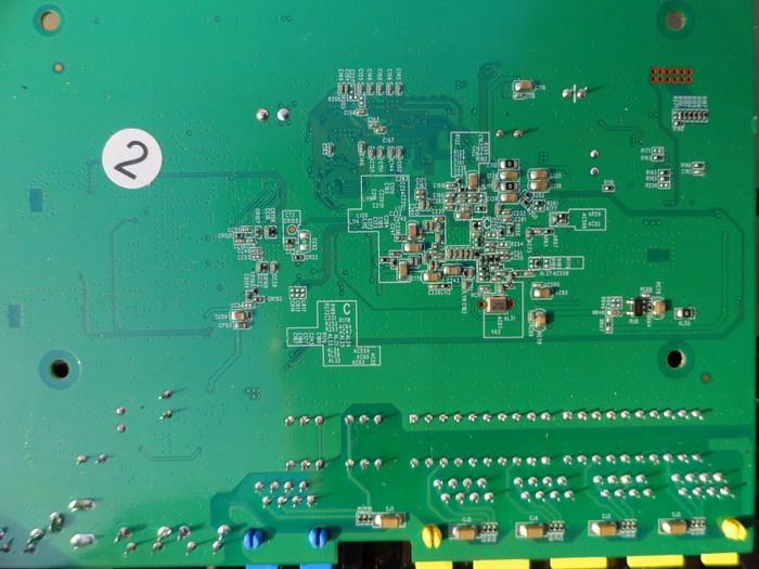

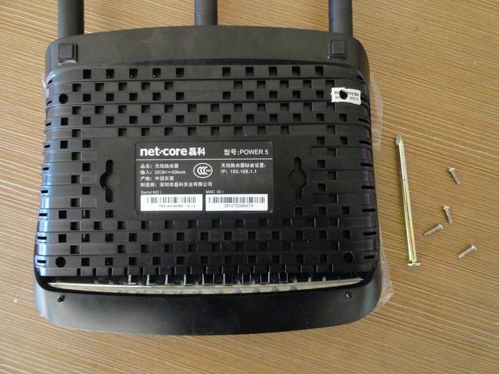

原谅我用钉子拆的路由……作为一个资深坛友,我竟无言以对~
汤总要求700的分辨率~都快压成shi了~第二张比较大,可以点击放大查看pcb
rtl8881aq  520m
ddr2 64m  flash 8m
5g外置pa 200wm
