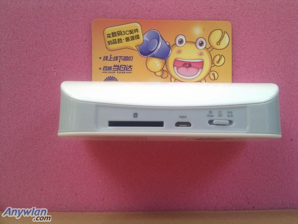

* l$ m5 V  P. Z, M" eSD卡插槽,可以读取SD卡,或通过随机附带的TF卡转SD卡适配器读取TF卡,旁边的Micro USB口可以只接连接电脑,当作读卡器使用。
1 r% D- [. T, k2 }3 r档位开关分别用于切换路由和移动电源的状态,档位开关拨到WIFI档即是开启无线路由,指示灯变为蓝色;档位开关拨到中间“OFF”字样端,此时关闭无线路由,关闭移动电源功能,但是可以通过Micro USB口输入外接供电(要求5V 1A),为内置锂电池充电

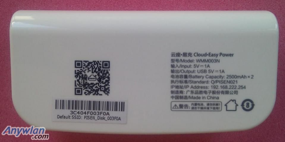

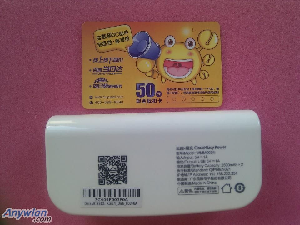

将路由器开关拨到WIFI挡位,等待几秒钟就可以用手机或电脑链接的无线网卡搜索到一个SSID为:“PISEN_mini_XXXXXX”的未加密的信号,直接连接即可。然后在浏览器的地址栏里面输入192.168.222.254就可以登录到路由器进行设置。- Y  K. d3 h2 d1 Z/ V0 D7 Y

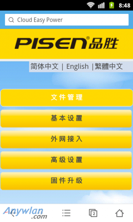

下面我们分别介绍里面的几个功能及选项
+ L# F8 A$ q- A1:文件管理:可以在云座·易充上插上U盘或SD卡实现云共享功能,可以通过电脑或手机读取插在路由器上的存储器,方便传输数据。但要注意SD卡比U盘优先识别。连接后的读取速度每秒6MB左右。值得一提的是在这个界面下,左上角显示内置锂电池的电量状态。% h8 L' T+ b. U7 C1 s$ o5 |2 J

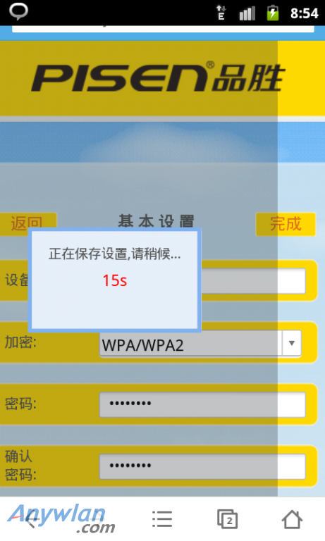

3 q" E! L5 d) N3 u4 O+ j; e2:基本设置:可以设置无线的SSID和无线加密的密码。大家都是这方面的行家,就不多说了。2 k; n3 l" R: {" c5 p- n. a5 x

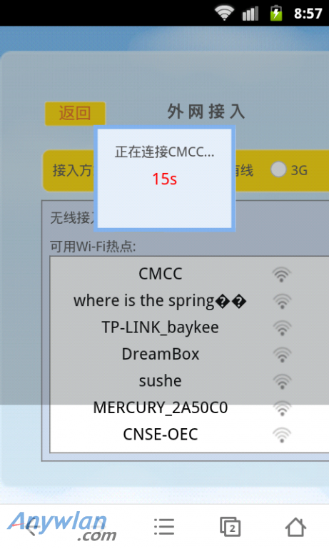

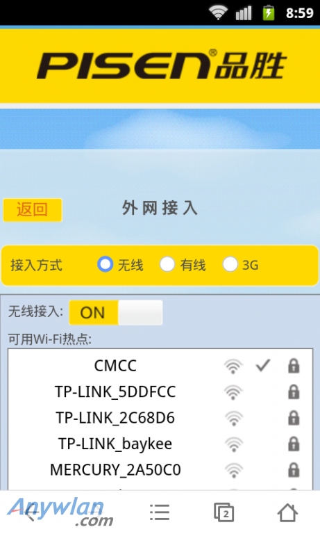

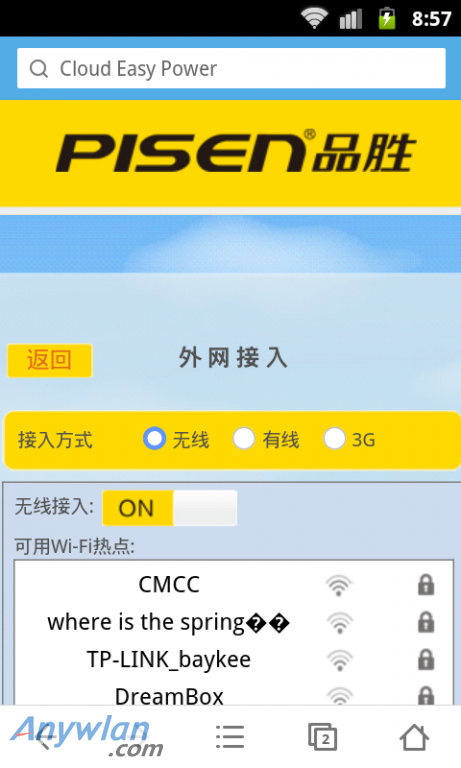

. F- z: L% k. Q6 N* I, a/ J: b3:外网接入:可以设置路由器的外网连接方式:无线,有线,以及3G。

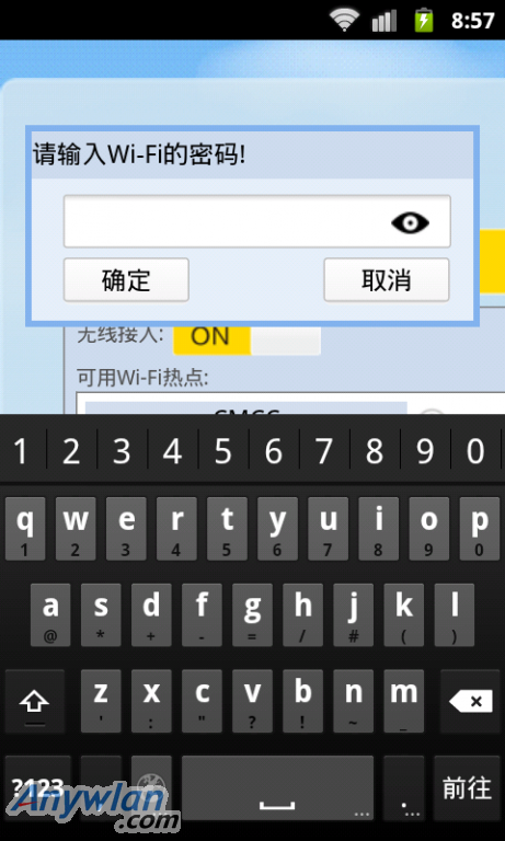

6 V% }1 {6 p6 ^" X/ m  P           无线接入方式就是我们常说的中继,设置很简单,只要点击选中无线选项,在下面就会显示搜索到的信号,点击想要中继的信号,填写连接密码,点击保存。等待20秒钟就ok了。中继成功后,信号强度的右边有对钩显示。设置方法极其简单。; I% w* N7 O" `5 \: v) O" D- c0 A+ P. Y

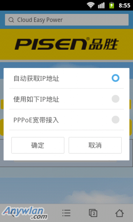

有线连接方式就是我们平时常用的方式,可以根据自己的网络选择有线接入方式。如动态IP,静态IP,PPPoe方式。

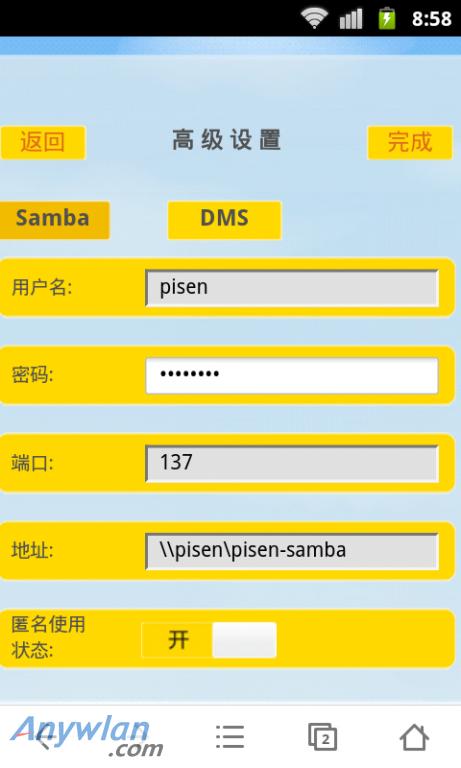

9 r6 j! z2 w% X' t; E& P7 Q- j4:高级设置:一般用户无需改动。

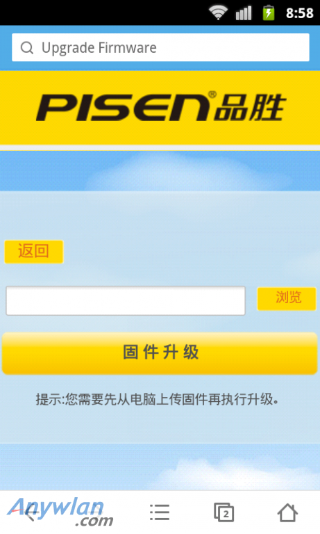

5:固件升级:通过升级固件可以使路由器增加新的功能。例如USB脱机下载。期待以后的固件能够有更加丰富实用的功能( B. O" z/ Q/ [% n7 g' u5 M8 U
