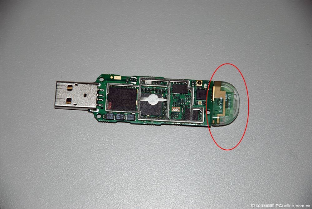

3G上网卡原装的内置天线
下掉电路板上的固定螺丝就可以方便的拆下天线

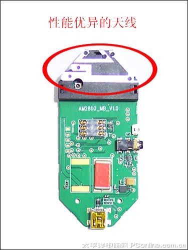

  通过以上两图大家可以看到,现在市面上销售的绝大多数3G无线上网卡都是使用的内置天线,这也就限制了3G上网卡对网络信号的捕获能力。所有才有了网友想通过给上网卡增加高增益天线来改善3G上网卡的信号效果的想法,以此来达到提高网速的目地。
简单的把天线焊接到电路板上就可以了
  其实方法很也简单,我们的网友是通过在3G上网卡原来的天线位置,焊上一根外置SMA天线接头。以后就可以想装什么样的增益天线就装什么样的,而且全向、定向的随他选。如果大家觉得没必要也可以直接把天线焊到这个位置上,这样还能减少信号的衰减。需要注意的是,TD-SCDMA、WCDMA、CDMA2000 EV-DO等3G制式的频段是不同的,天线也不通用,大家在购买天线的时候要选对适合的频率。

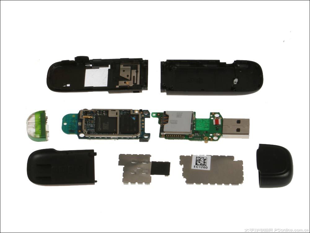

  这是拆开后的两套不同厂家的3G无线上网卡内部结构。下面这款华为的上网卡采用的是模块化组装,这便于维修但使得成本增加。而上面一款产品则是直接把各个部件焊接在一起。

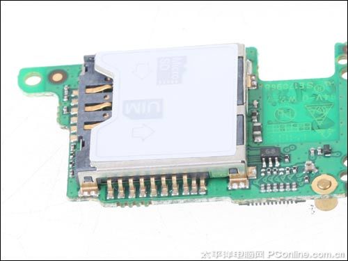

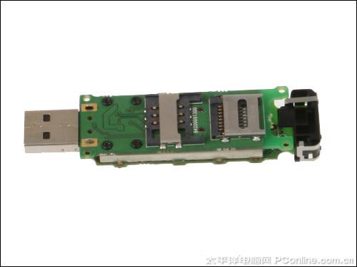

两款产品的UIM插槽和SD扩展卡槽位

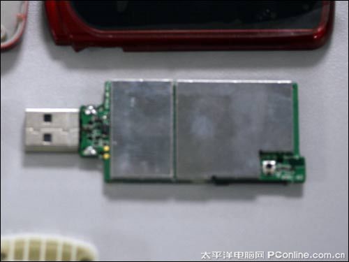

两款产品的屏蔽罩
  通过这组拆解对比,可以明显看出,山寨厂商为了控制成本,在原材料的选择上就已经与大厂拉开了差距,做工上也有很大差别。所以大厂产品能在对比测试中胜出也不足为奇。但是山寨产品也有其自身优势。目前一块普通3G上网卡的零售价在200元左右,而华为中兴的价格则在400以上,价格相差了一倍多,在低端市场,普通小厂的3G上网卡产品还是有一席之地的。
