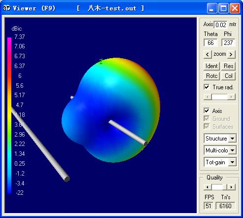

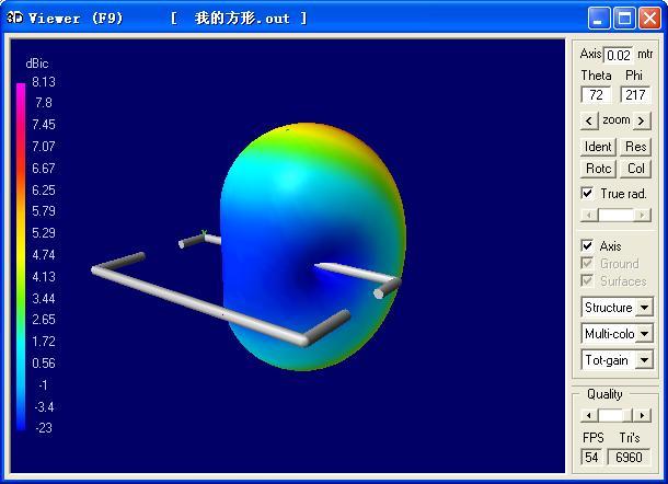

MoxGen这个小软件出来的天线,
仿真后可以看到,其信号文方向是对往馈电点方向的。

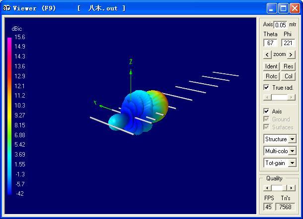

凑巧今天在玩八木的仿真,
先看十单元的八木图
去掉八木的所有引向器
只剩振子和反射器,就是下面的样子。
所以我认为,方形天线是不完整的八木天线。

那个天线是为对讲机设计的。本来就是八木天线,考虑便携的特点,为了减少体积把它尾巴弯了一下。

啊,为对讲机设计的啊,
嗯,尺寸是比较小的,
不过我看到USB无线网卡上的尺寸更小,到时候去仿真一下看看,能不能自己弄个,哈哈,

哥们你研究方向要注意了。在频率低的时候天线的小型化是重点。但WIFI频率已经很高了,天线尺寸本来也不大,严该往大的方向去搞。其实也只有一些抵挡的网卡在用你看到的天线,很多小型天线都用LTC了。
