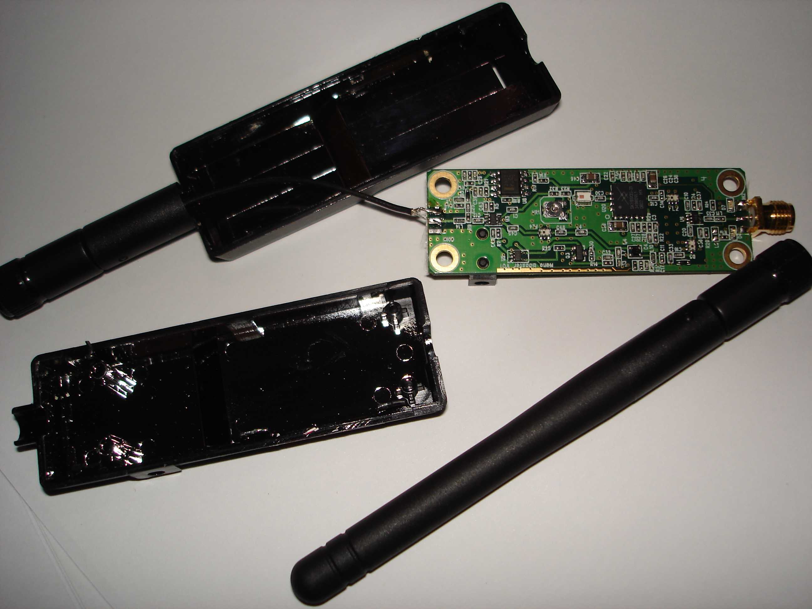

打开包装,马上就拆开。……  (是爆开!)+ X$ U0 _+ O# L5 i7 f( ?

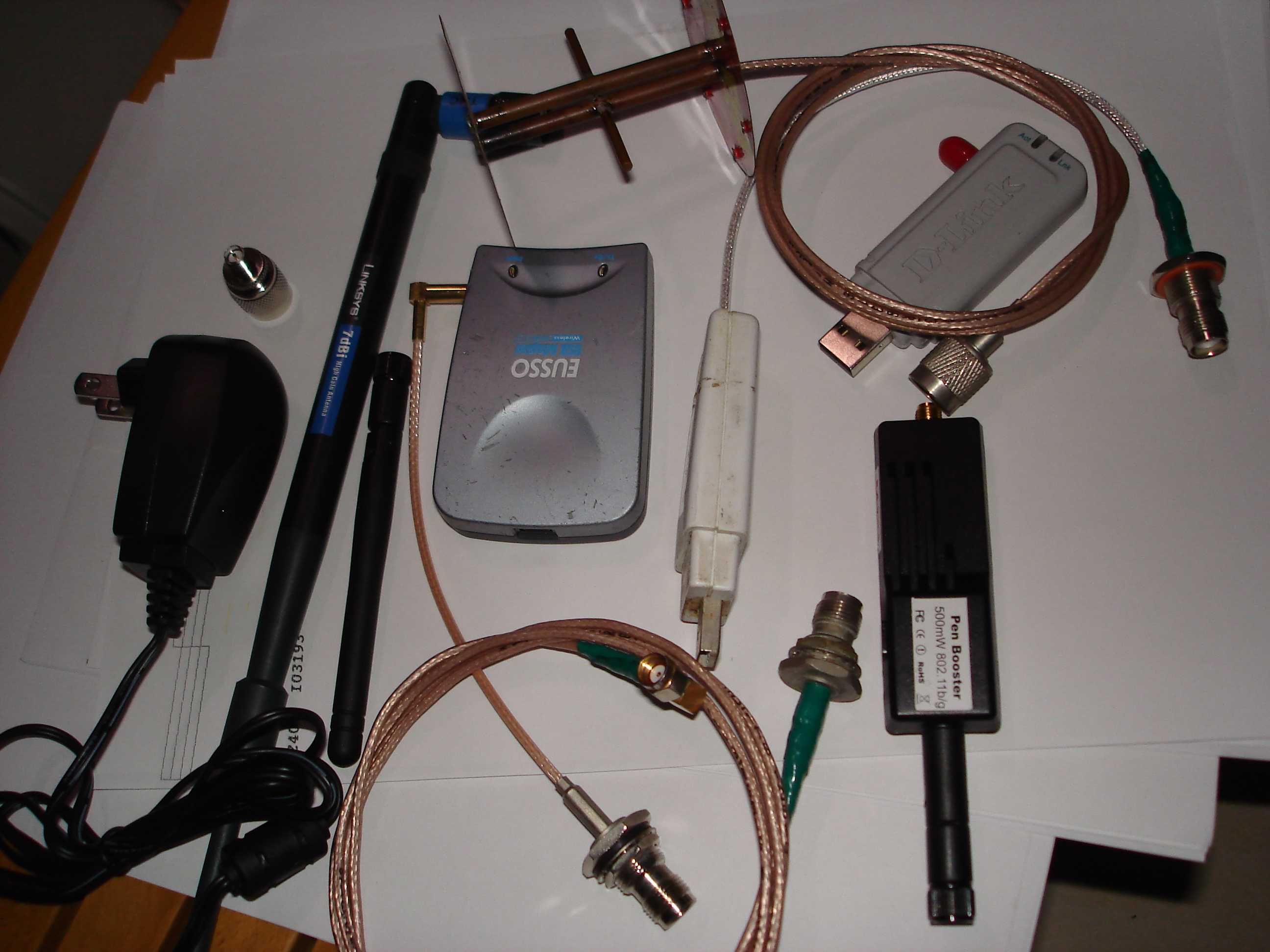

测试用的家当。

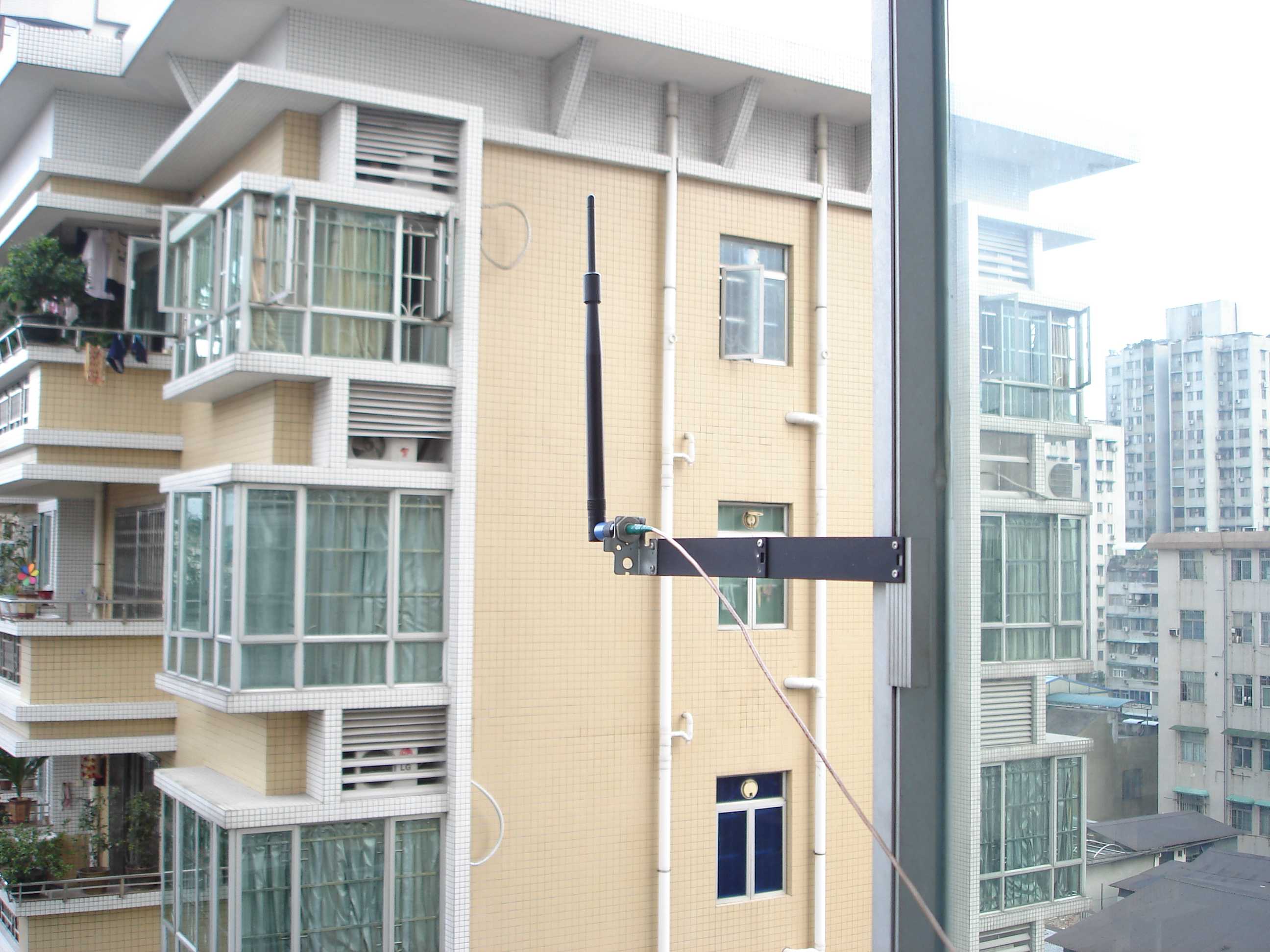

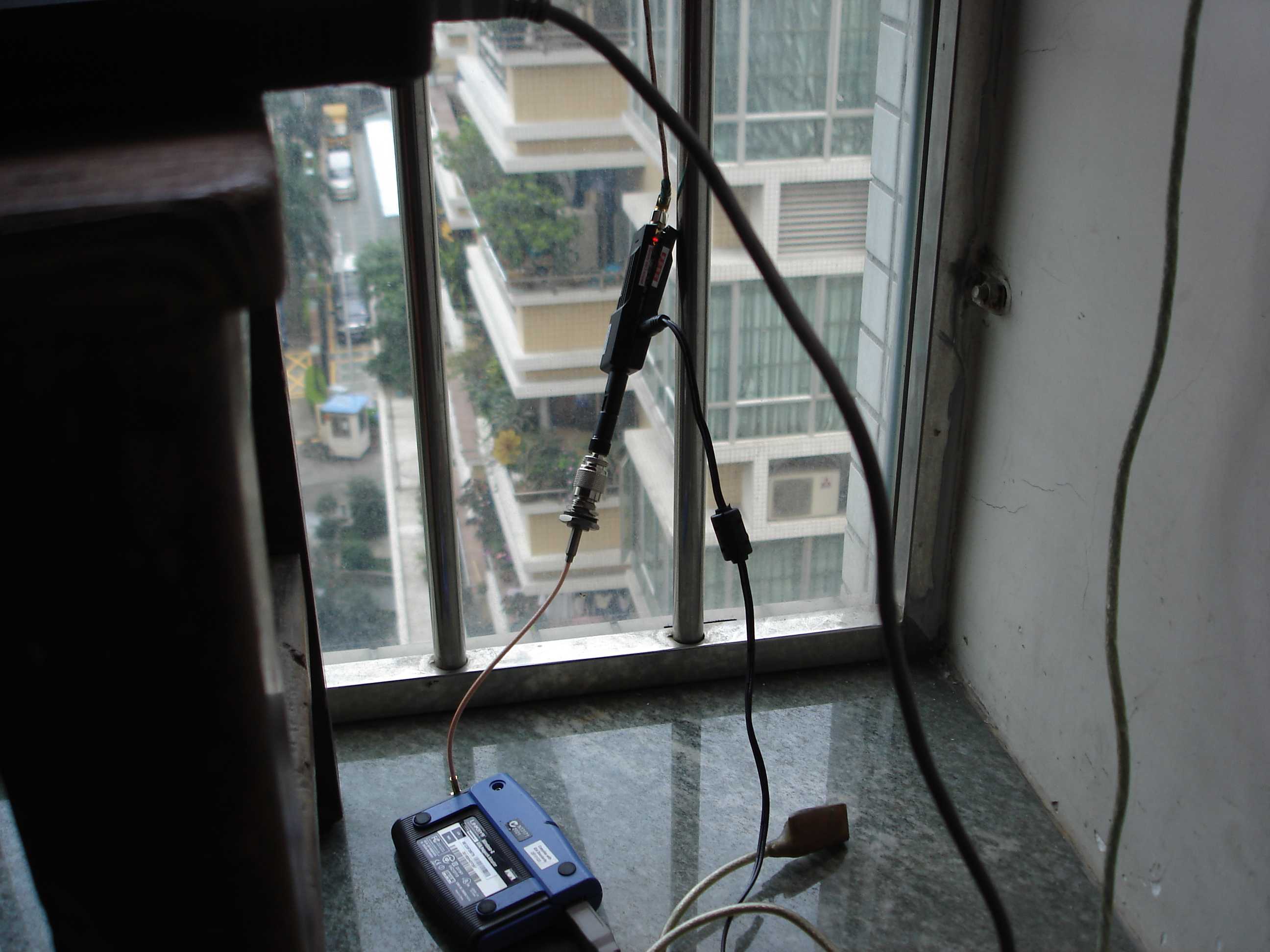

- D- t5 A9 m/ b7 g& n0 z: C! q天线摆放位置。使用的是linksys的7dbi全向天线。这张图是在测试最后照的,4点到7点,已经天亮了……

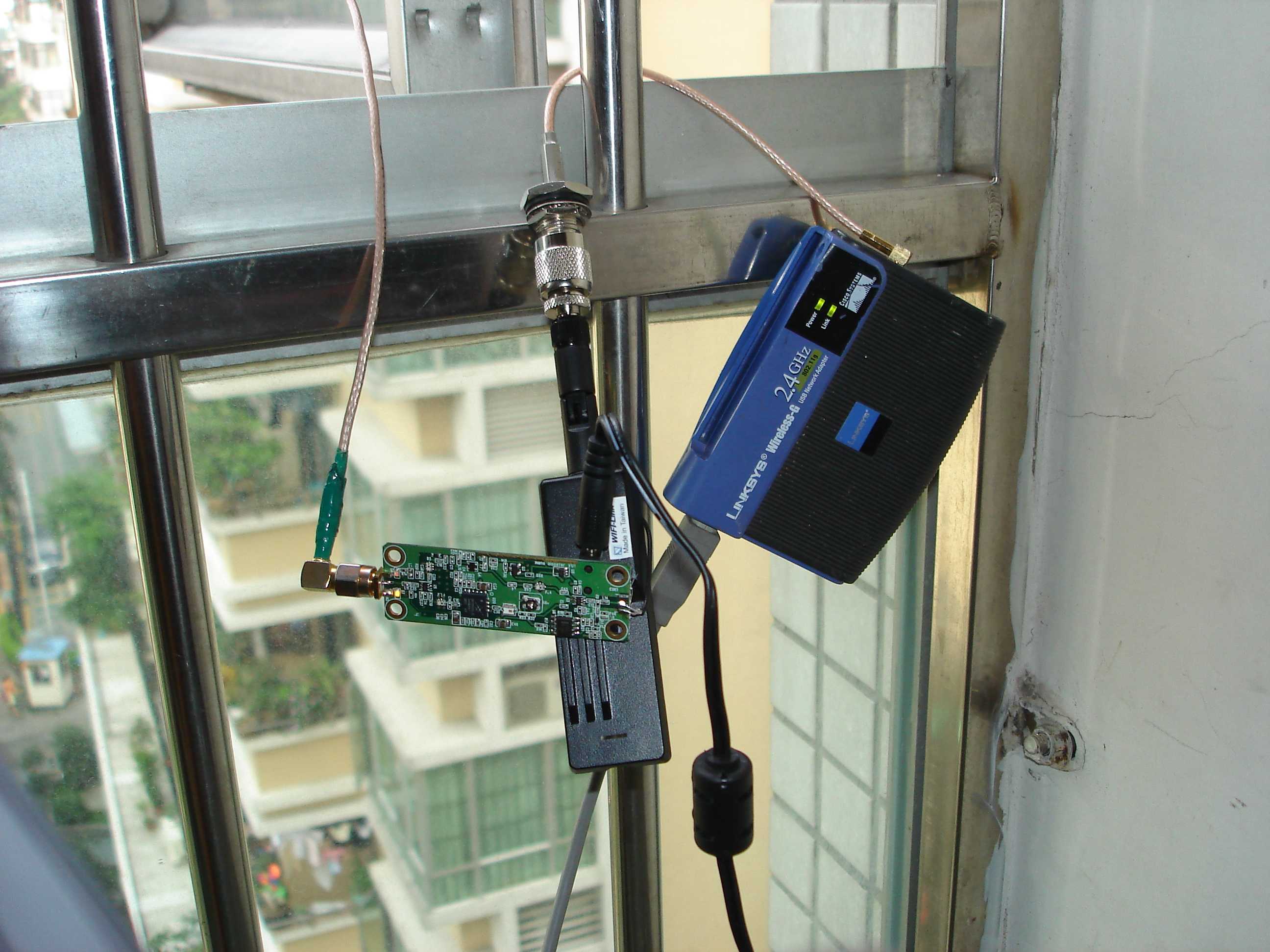

测试使用中……
7 B! G3 X# S' W! s: \$ o/ d8 I9 D6 X6 k  a6 R- d& U+ Z* w
4 o' s+ |* B9 q0 I
9 |- t; @" i' ?9 o" E7 o
3 X& @7 T3 y( ~% h  j裸 体测试中……
/ U2 L! K: }% Z  N! _) p& U
8 `; A. K0 A  l; K* o
; C6 M: `9 O8 B3 a" n, c; g$ p* Z8 a) k9 }* t* J# W

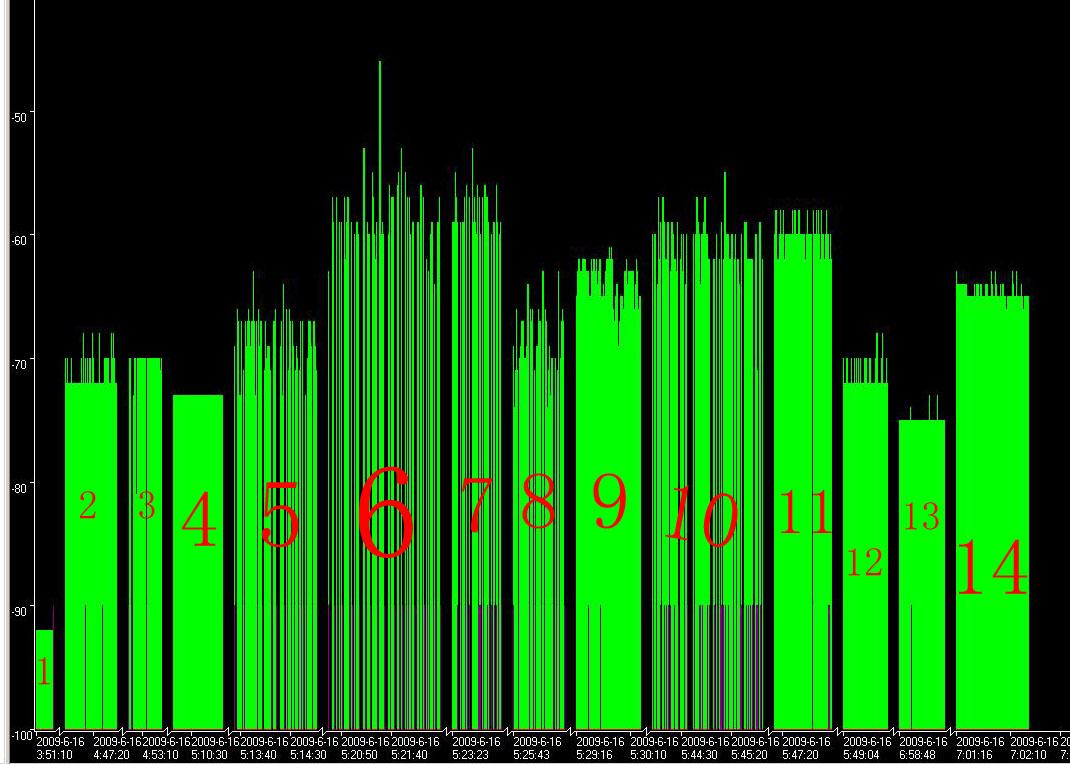

测试数据
# |  O( |. g. U& j2 c
- {; ^& Y8 }: S% ~( N1 U1,  本本自带3945的卡在室内的表现。
( e4 S: q0 M2 Q1 [1 {2,  网卡DWL-G112 接室外7dbi的表现。. J* N/ j: r% e& B6 e) {
3,  网卡wub1500    接室外7dbi的表现。
  l- U; ?. n+ F  M4 U( {& o; |4,  网卡WG111       接室外7dbi的表现。
8 w8 G0 d) ~) {" Z0 c5,  网卡wusb11v2.8接室外7dbi的表现。
# f9 H$ b! H9 x% P# d6 `# ^- i: t( L6,  网卡wusb11v2.8加装功放接室外7dbi的表现。
; d& j1 }  q0 E7,  网卡wusb11v2.8加装功放接室外7dbi的表现。(有点不相信,断电,拔卡后再试!)# F+ F* N+ p' T( z; E. M9 [
8,  网卡wusb11v2.8接室外7dbi的表现。(马上拆离功放,再次测试!)# X' r; h' |& G( V. z: k
9,  网卡WG111       加装功放接室外7dbi的表现。& M0 d: P! H% \- D3 l
10,网卡wub1500     加装功放接室外7dbi的表现。
* G5 {, `4 O4 e$ V) v. K. K/ N11,网卡DWL-G112  加装功放接室外7dbi的表现。7 a4 _7 C& A2 }
12,网卡DWL-G112   接室外7dbi的表现。
) {2 [& \' p+ W4 c/ y$ k  R+ K13,网卡WUSB54Gv4 接室外7dbi的表现。
/ M6 G! Z( a8 |( x  P14,  网卡WUSB54Gv4 加装功放接室外7dbi的表现。
' X# Q5 f! C- D( H* T% u3 n* j
9 F1 R1 V9 o9 {+ K4 s7 ]8 s基本数据出来了,测试过程中,天线没有移位,连接天线的馈线大概是8个波长左右,最多使用了1个转接头,一条1个波长左右的转接头接线。USB网卡使用同一条自制的1.2m延长线。
( Q! b2 g+ A  h/ |3 z
, v8 Y) d# H2 W( J: t虽然我使用的全部都是USB网卡,但相信其他网卡或ap也应该同样有效。9 U# K# D8 V0 b: G7 J
我最后还测试了自制的馈源,在同一位置,比7dbi的天线高出了10dbm,使用了功放后,数值更是令人满意。

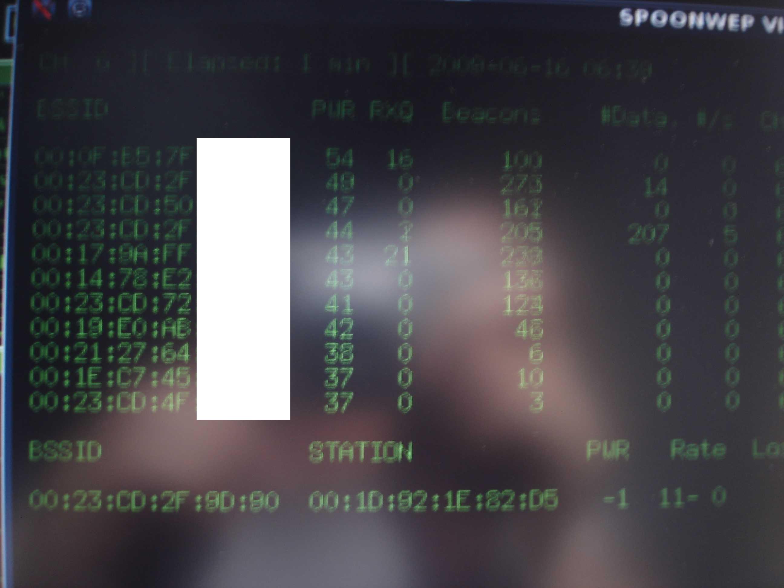

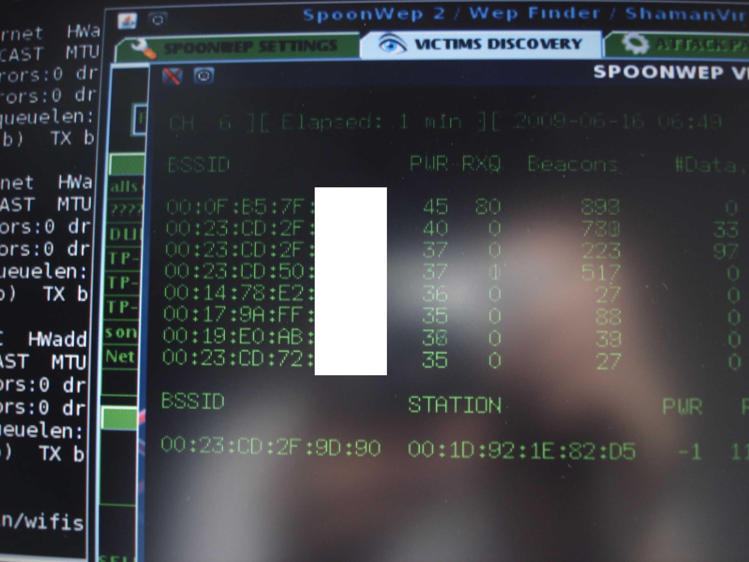

在windows测试后,进bt3……3 @' ]% B- b- V0 i9 v
8 x; P% d" F2 C
+ J5 c/ s1 L! j* f. d! t
% w. V! r$ j* f9 Q1 l- j- E. N1 m7 I. z8 z# n
前面一副是没有接功放时的图,后边那副接了功放。照片照得一般,有兴趣的可以对着大概的mac来比较。$ @* }# D9 @1 P2 M" r
数据显示,加了功放,在bt3下同样显示出增加了9-10个pwr值。2 i! w; J8 S" j: {

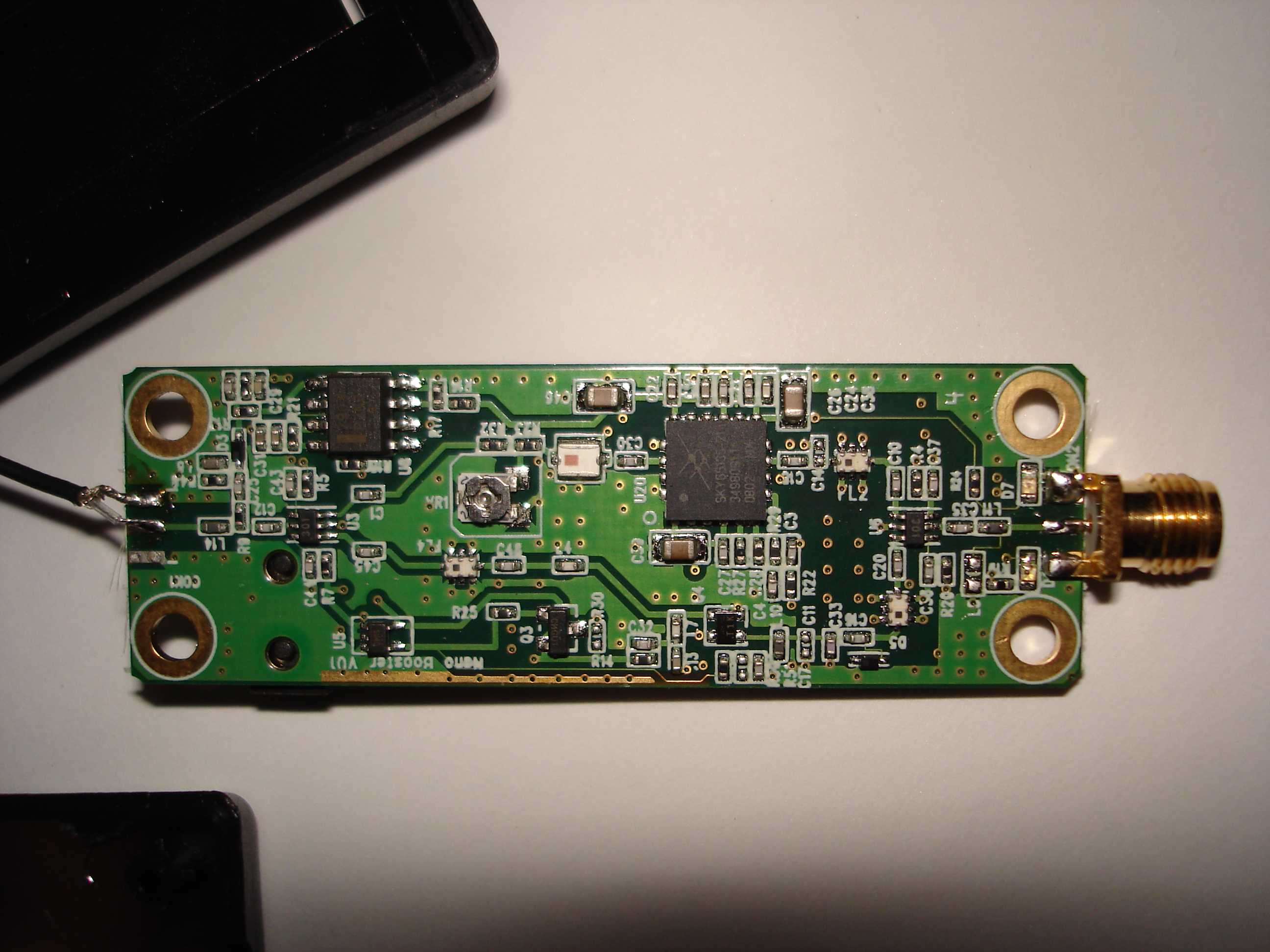

最后,来说说缺点:
" O. C, ~; G( e2 \6 } 9 \. B$ e0 w$ h! g7 r6 \5 o

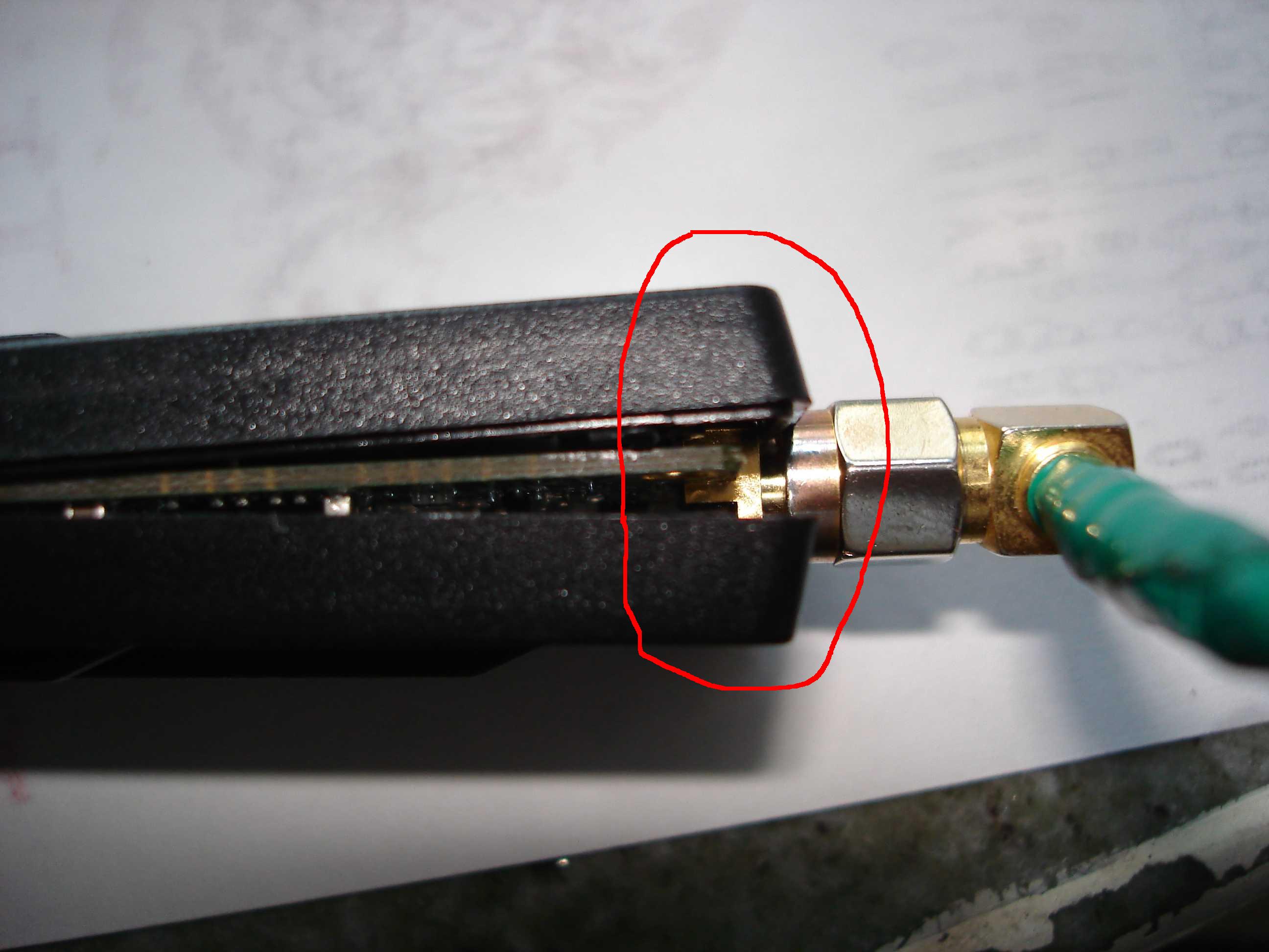

在测试过程中,我是要如此使用的,为什么?就是那个sma头的螺丝位问题。2 A$ }% \$ e4 Y& R! Z+ v8 ^8 x
这功放接原配天线(大概是2dbi)时,位置刚刚好,不会卡住外壳,但接我这种标准sma头的时候,外壳就卡住了,外螺帽无法旋紧,无法得知内针有否接触,所以才要爆开外壳来用……
: }* H$ E6 @1 A8 j这个可是先天的绝症,厂家绝对要改了才出厂比较好,来到我这种怪人手中,可是一定要改装过才能用。
  |; [& |9 Y: y. q& c0 `
& k$ S, Q, m* w! S1 D- d4 P
3 V4 s" C% ^' n以上是接入口的图,我个人觉得也不满意,主要是使用了连接馈线,要是直接使用sam座就好了,就算不能转弯,也对不会对槽路有所影响。不过她顾及了要90°转弯,那就没办法了。) z7 `0 F) W/ k4 J8 ]0 F, v

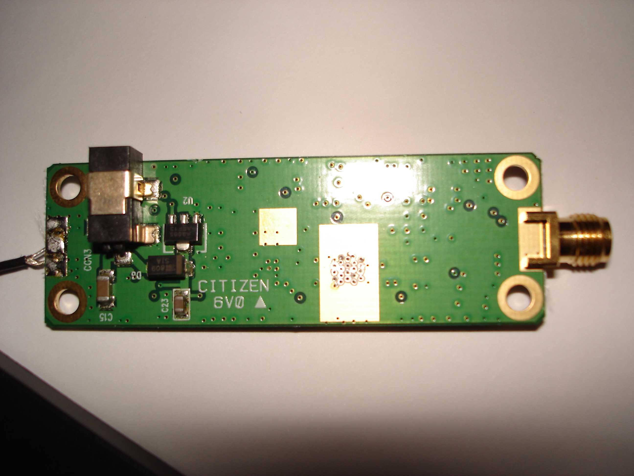

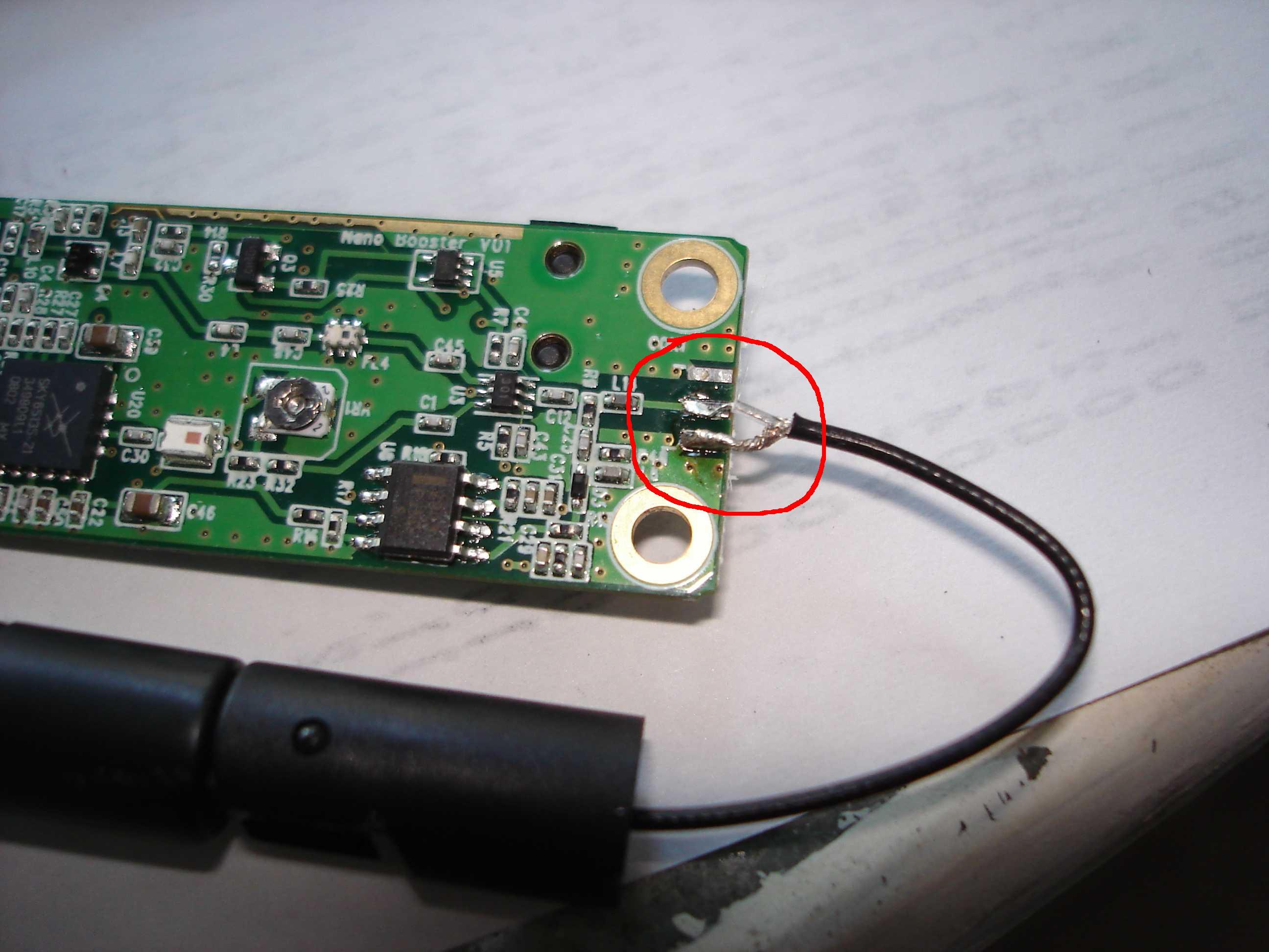

# G( G* g: n  A这个功放实测过之后,我个人觉得还是有绝对的效果的,就数据来反映,在全向天线和定向天线也能有较好的发挥。不过这东西与其叫功放,不如叫信号放大器比较好。使用过程中,我断开她的电源,网卡完全没有接收,就是说,她不工作的时候,槽路完全是截止的,和一般的功放不一样。(一般的功放主要是将功率放大,在断开电源的时候,槽路并不是完全截止的,还是可以在一定的衰减情况下不影响发射机的发射和接收)要是pwr值较为囧的朋友,可以选择她。, d9 U2 b" `) d% Y
+ m* [5 ^+ C# S在做工方面,我觉得她应该在电路板上设置屏蔽盖,而不是在外壳的内饰材料中做金属涂层来屏蔽,因为无法断定金属涂层一定良好接地。0 _" f4 L9 q& @1 p1 W& X
7 n5 `4 W4 G% z# v  e

从测试图看效果不错,我觉得在BT3下测试最能说明问题。

从V4卡接功放的效果看,功放的确有效果,增益提高了将近10db,下次有机会能测下接上功放的实际速率对比图就好了
