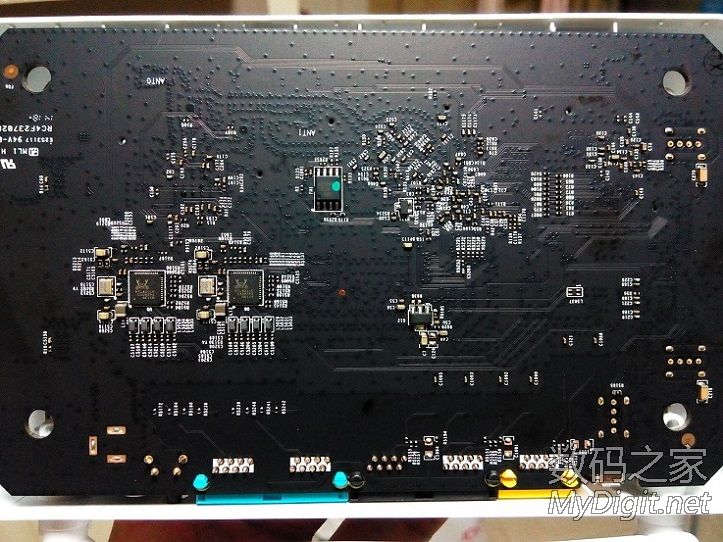

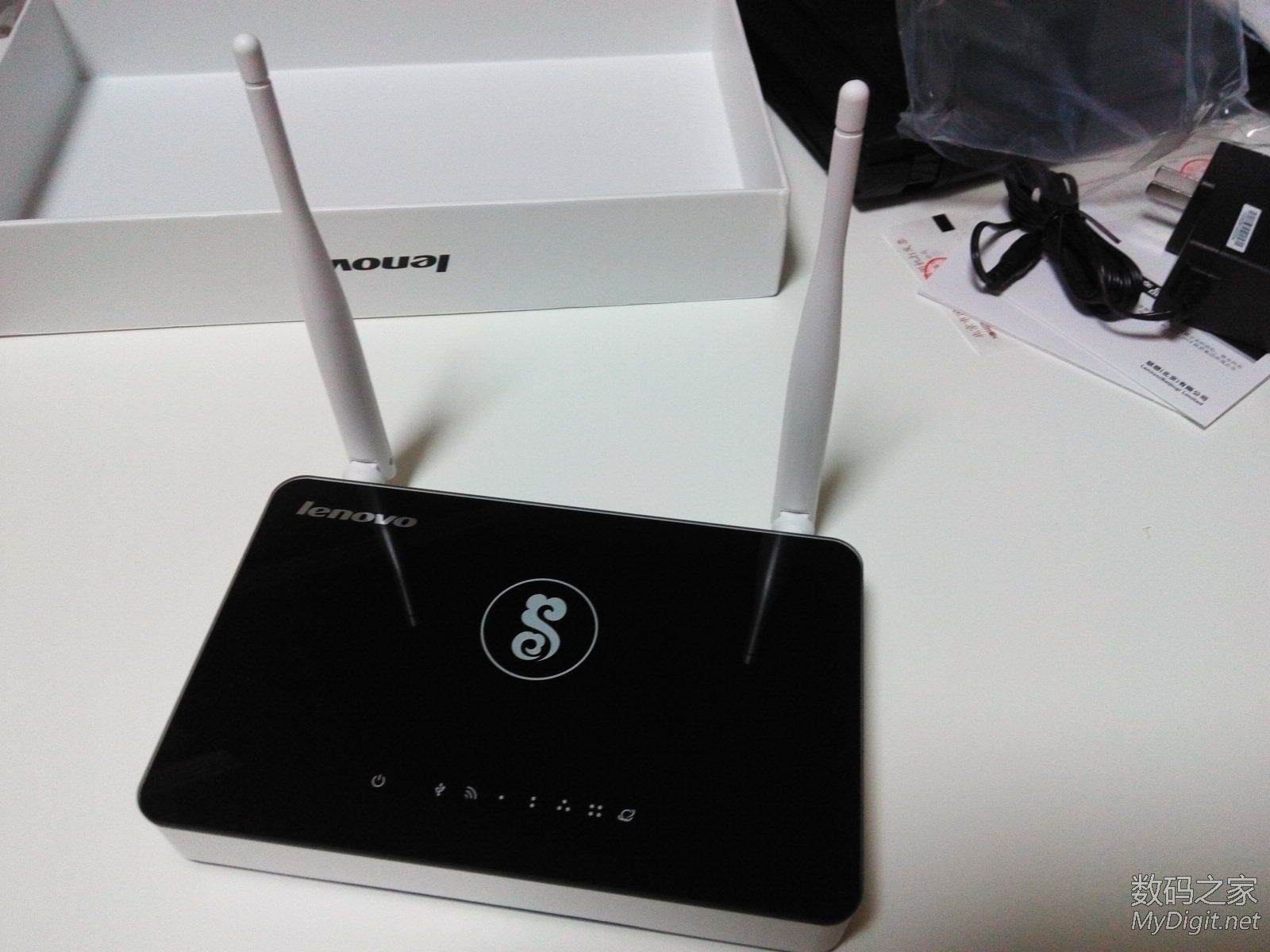

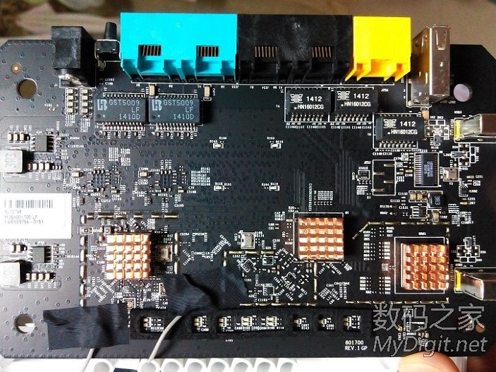

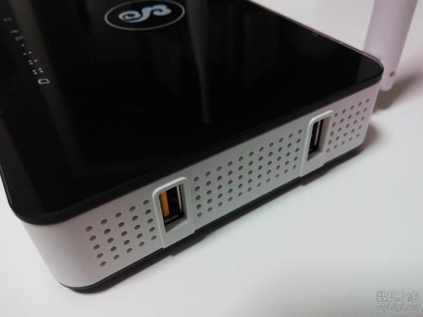

京东首发购入。联想Y1S实际上就是原来的如意云2,采用了成熟的MT7620A(580MHz)+MT7612EN方案,拥有16M固件+256M华邦DDR2内存,1167M的无线速率,双千兆网口(2个Realtek 8211E提供)和3个USB口(2个支持大电流充电)豪华配置,这在目前的199元路由器市场是独一无二的(包装里没有迅雷年卡==)。200元内的TP WDR6300(和它的马甲 水星 MAC1200)、360安全路由、没上市的小米路由器mini,没有一个配备了千兆网口的,所以说,联想Y1S真的已经很良心了。虽然没有散热片和屏蔽罩,但是封闭电感和贴片电容的做工还是比TP强太多了。
产品目前是公测版,固件问题比较多。云管理路由器所需要的NewWifi的账号和官网NBD的账号系统不通用!现在联想Y1S的系统界面和功能非常简单,并不是大家看过的之前如意云2的基于openWRT的完整系统。除了联网设置、运行状态、无线设置(可以选择信道,但是不能锁定40Mhz或者WPA2或者11N)、迅雷离线和定时关机外,就。。。什么都没有了!联想的出发点是好的,希望给新手用户一个简单的入门过程。但是高级界面和功能也是很多用户需要的,否则失去了发烧友的支持和宣传效果,就会失去很大的竞争力。MAC管理、DHCP管理、NAT、VPN、家长控制、带宽控制等等,这些都是最基本的功能更应该尽快补足。按说如意云2的测试已经是半年前的事了,尽快开放这些功能并不是难事。应用商店里所有插件都是“即将上线”,也希望能够加快开发进度,尽快上线。
自己加装了3块超频三金鱼纯铜散热片,哈哈。

发表于 2014-7-30 02:28 |显示全部楼层
东西还不错,就是提供的俩千兆芯片还是通过7620A来交换数据,连接速率上去了,实际使用和100M没区别。
话说楼主为什么要用小号来发帖子呢,a先生。。

发表于 2014-7-31 13:58 |显示全部楼层
话说楼 ...
7620本来就有两个RGMII接口,为什么不能跑千兆?
即使7620的cpu不能让它们跑满到线速,但是超过百兆口还是妥妥的。
点评
我指的是wan to lan的能力,不是lan to lan的能力。若要lan to lan达到千兆的话很简单。一个千兆交换芯片就OK。wan to lan的话能达真正千兆的很少。但可能超百兆还是比较轻松的。我刚的话说的绝对了一点,请你谅解  发表于 2014-7-31 14:07

发表于 2014-7-31 15:57 |显示全部楼层
这产品百兆wan口,千兆lan。所以转发多少无所谓
