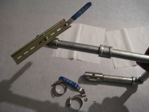

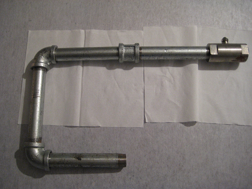

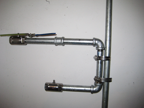

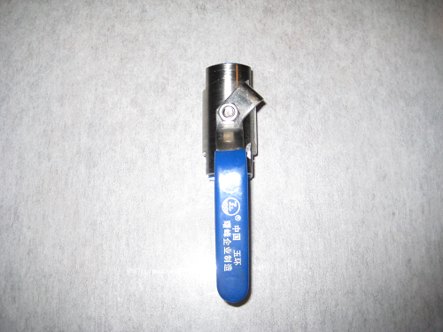

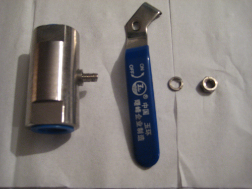

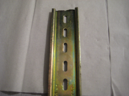

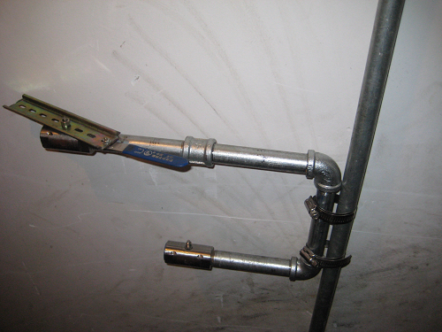

从五金店买来一个4分球阀,8元

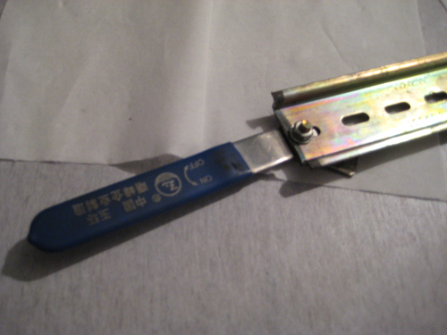

拆下球阀把手。
从五金店买来安装空气开关用的卡槽,1元.
4分自来水管,弯头,2元一样,共14元

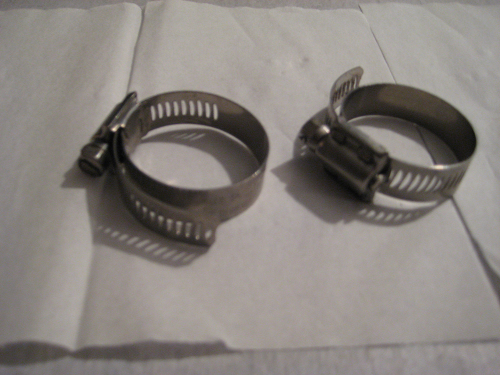

卡皮管用的卡子,1.5元一个。
把拆下的手柄敲平,拧上一4MM的螺丝帽。
组装起来。
安装到自来水管上,也可以装到不锈钢防盗窗上。
优点:牢固,材料容易找,安装快速,最大的优点的防风,手感好,定向准确,360度无死角。    在防盗窗外安装可不要掉下去。拧紧螺帽后最好用504,或502胶水粘死。

第一次发图有点乱,不好意思。

大哥,我在单位,回家按装好天线就可以用了。不好意思。

发表于 2009-6-2 23:31 |显示全部楼层
兄弟你有没有用过八木天线啊?你用什么调节角度?用这个最和适了!!!
