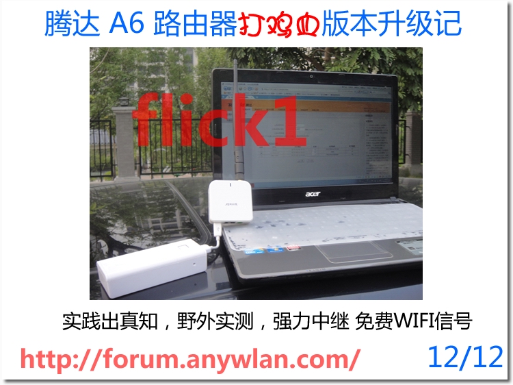

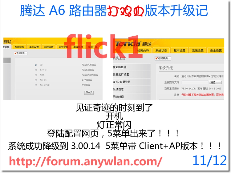

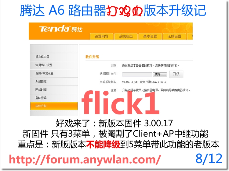

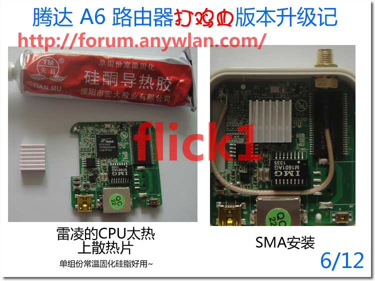

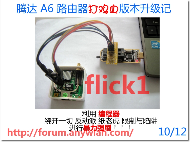

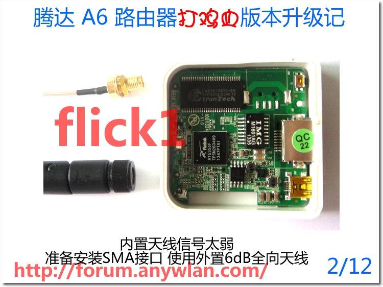

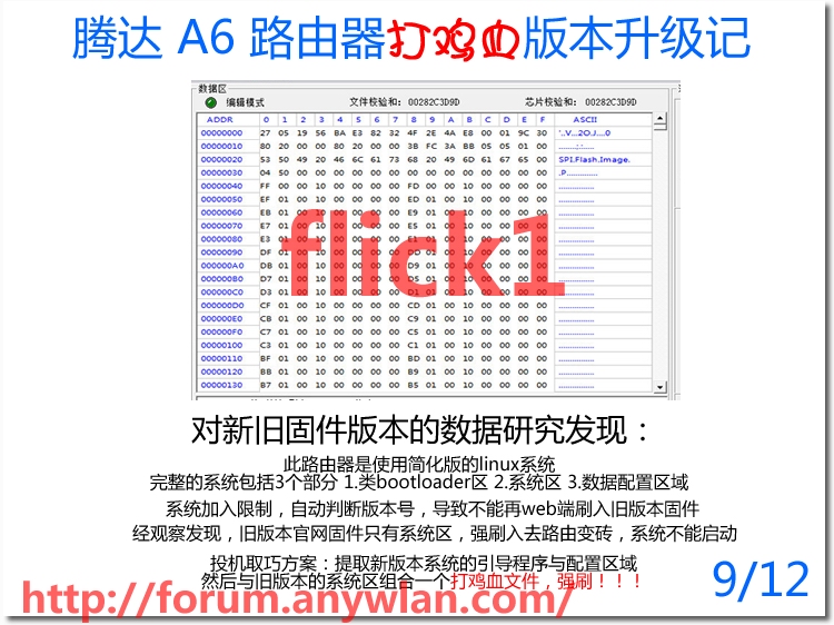

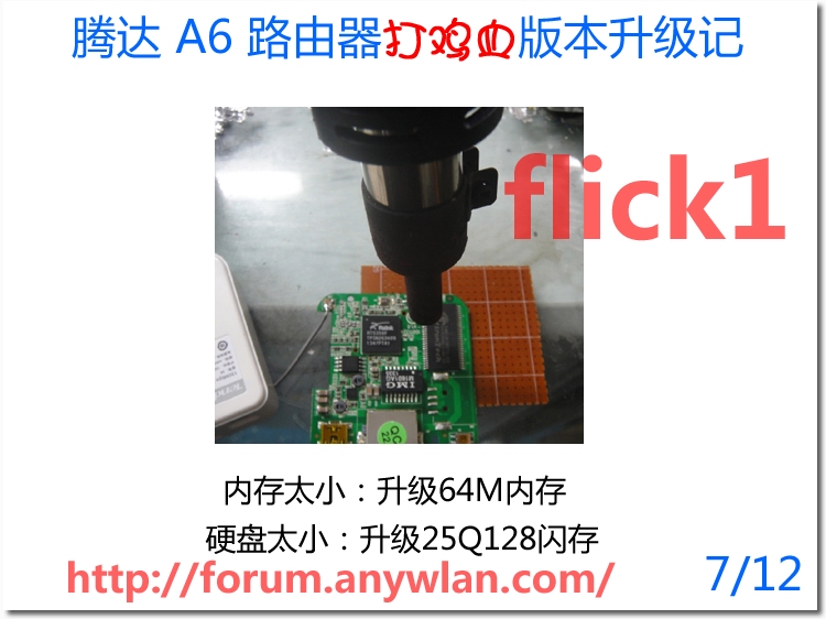

腾达A6降级-恢复万能中继加编程器固件加天线换内存
解压密码:gzut
有client+AP的:5菜单版本 (老版本,用编程器强制降级)
   腾达3.0.14-编程器固件-5菜单-带中继版本.rar ,必须使用编程器写入8脚25 闪存芯片
没有client+AP的:3菜单版本 腾达3.0.17-编程器固件-3菜单版本.rar,必须使用编程器写入8脚25 闪存芯片
web在线刷机版本:

发表于 2014-8-12 12:46 |显示全部楼层
Destined 发表于 2014-8-3 22:45
怎么我用编程器刷你这个3.0.14版后路由器灯一直亮,路由器无法使用啊
我也一样,刷回去就又能用了

发表于 2014-6-25 10:11 |显示全部楼层
我也换了天线,不过是直接用A5S固件降级的,用起来没有问题,A6的中继相当好用,加上能用移动电源供电,外出中继神器啊

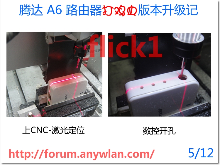

发表于 2014-6-25 11:44 |显示全部楼层
好设备~!我是指开孔那套设备。

发表于 2014-6-25 12:08 |显示全部楼层
温暖回忆 发表于 2014-6-25 11:02
那个真的能刷回去吗?谁试试?
有图有真相,而且编程器固件也贴出来了
