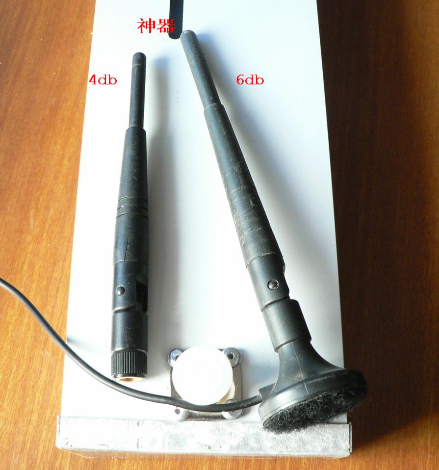

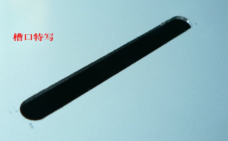

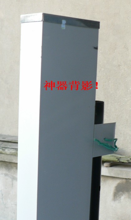

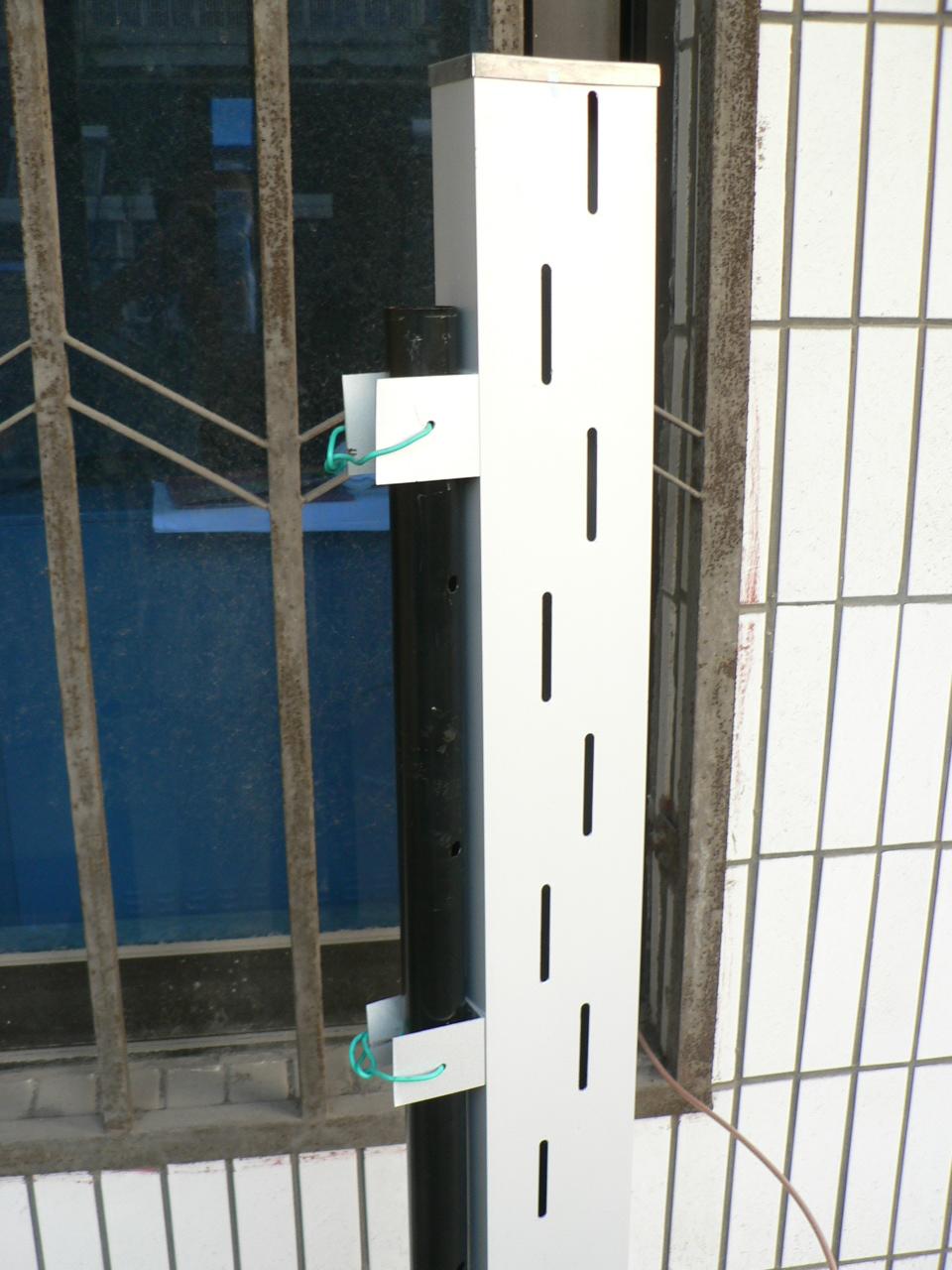

; r4 p, S/ F! J+ P  x/ M+ A% ]6 T    收到快递发来的神器,迫不及待的打开来看,商家包装的一点也不马虎,非常结实,没有任何损伤。要知道这天线有800mm长,包装也是不容易的,赞一下商家。另外商家说这次是升级产品,比前一代的材料更耐磨,防水更好,做工非常精细,不愧是数控铣床专业级别的,侧面还有夹具,方便安装在支架上。这样就可以把天线放到室外。
; L. g* L4 ?* m4 E5 }4 X# l" Q; k% h8 B" L$ w2 O1 ~9 ]- n. v  h
1 v: P. c3 J1 Y

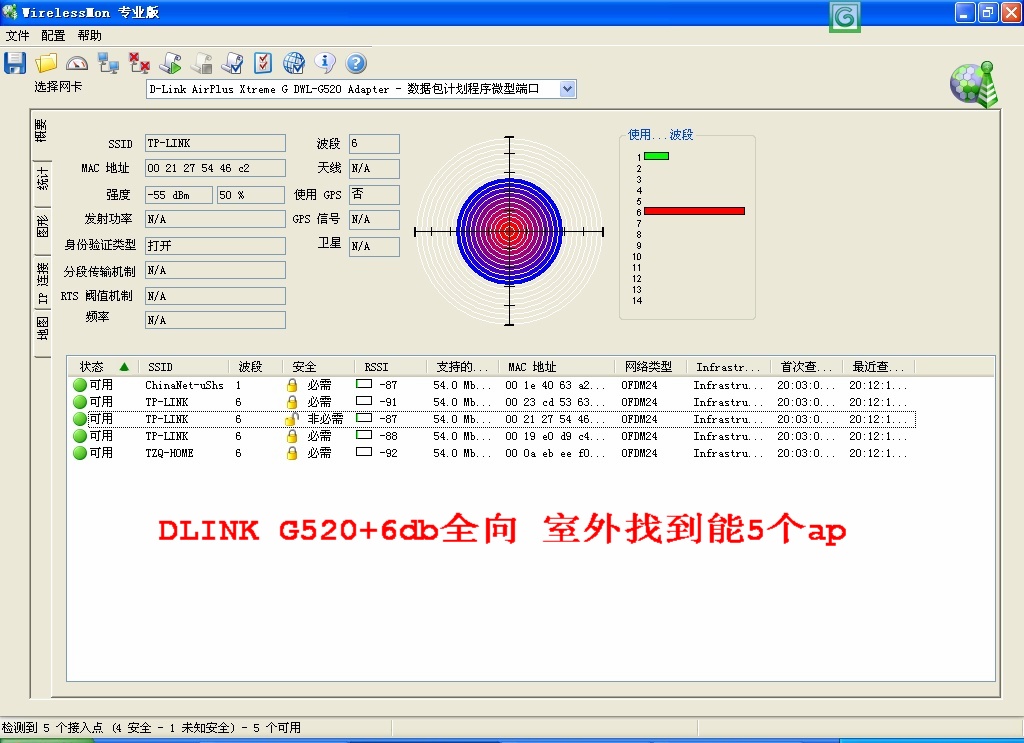

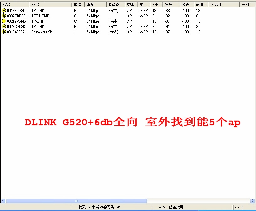

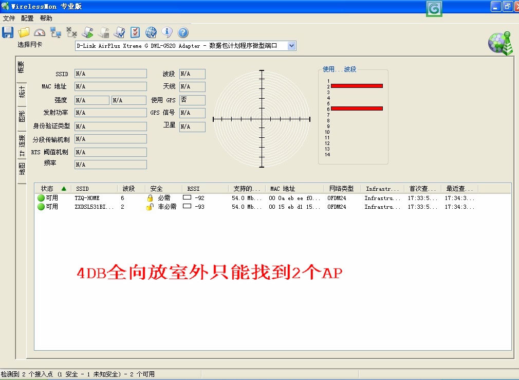

1.测试单面8槽神器的接收灵敏度

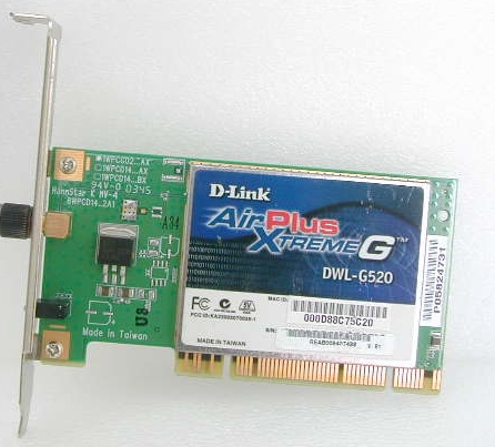

7 R1 e5 c4 ]5 {$ y9 ^5 R. v8 O无线网卡设备:无线网卡D-link DWL-G520 ,无线路由linksys WRT54GS $ t+ m6 S; i" Y
! Q. y  X7 s9 o$ f; z% ]3 F/ I

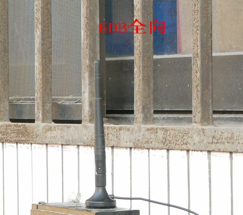

: W6 i( x6 K- v天线种类:4DB全向, 6DB全向,8口单面开槽神器. ! Y8 |" O2 ]5 t
' m: ]6 H6 r) w
; _. `$ ^8 ]2 H* J4 z2 X: [测试软件:Netstumbler WirelessMon3 }" x$ ^" S: }* G: O% p1 l7 [1 v
测试地点:书房窗口外
! E: `; w  N) s
* y2 h$ N0 N) g9 O; F, |, a
D-link DWL-G520+4DB全向接收灵敏度找到AP
) }7 q" x+ I4 F2 t% V- U5 y  $ l  z3 v1 K0 Y% `" R$ Z4 y
6 d, _- a9 j) v$ K6 c
4 H$ A$ Y, C9 h7 J' }+ D; T5 GD-LINK DWL-G520+6DB全向接收灵敏度找到AP- i. }4 ?) {0 l) [
9 a$ w/ l1 E; W* G : z: M" v4 O( }: I( L& Q4 H
" s/ j* F5 b- d( I2 y: D! A

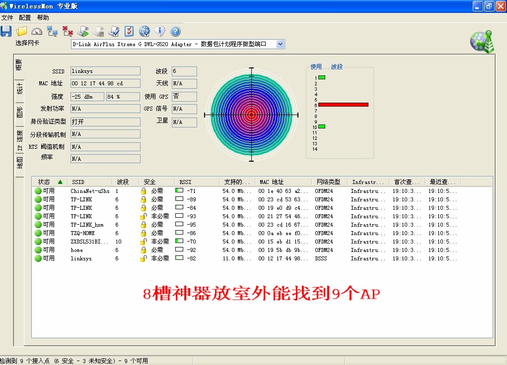

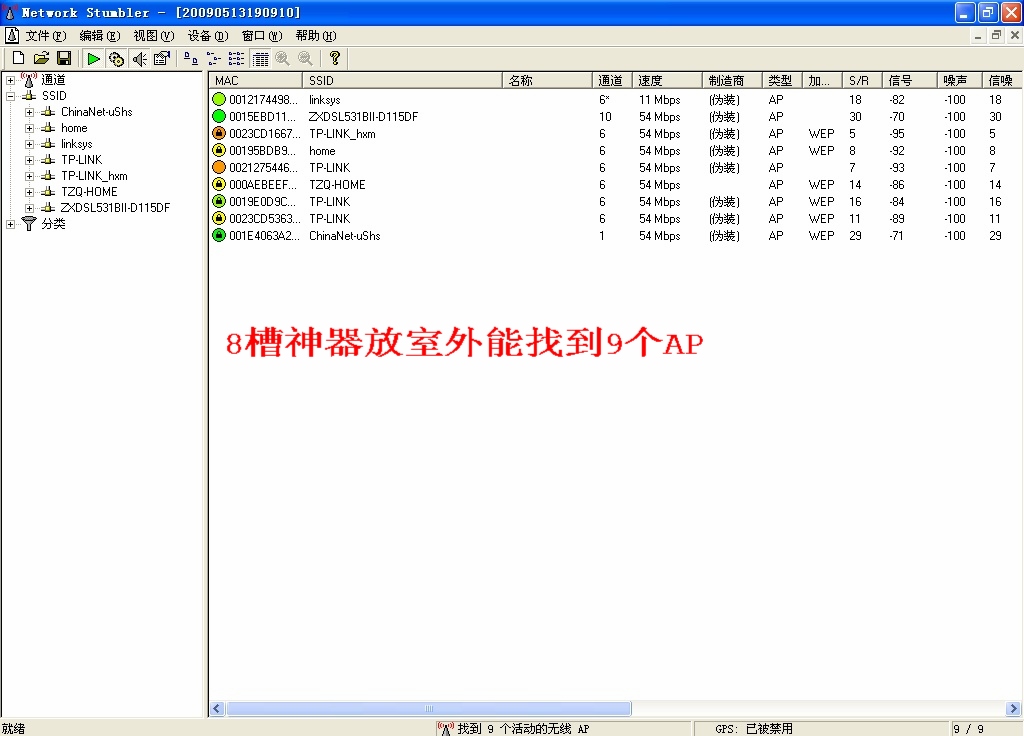

D-link DWL-G520+13DB 开槽神器接收灵敏度找到AP
: J8 r8 ~* o4 x+ c' }) y" i
& T- W1 y3 h/ S/ s) h+ b
, W+ }5 L  s: s5 B) {, c
( O1 H% L( n' J- X) \2 v
) M' o+ B. k+ X9 ^+ u4 ~- U, ^8 \- Q, V& t- M1 _/ `- |
: S$ ^, ?. p) {- W8 H6 a- {# t

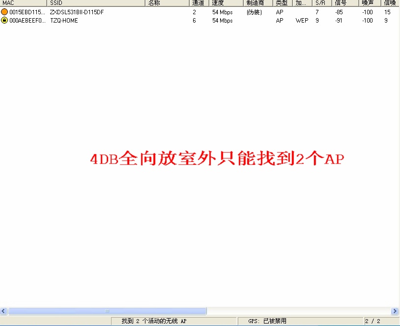

接着选TP-LINKAP为参考进行具体的信号强度测试
' }& n6 Y/ k$ v* m
因为4db的全向对TP-LINKAP根本接收不到,直接退出。
) [" a, o5 u* I. ~) G7 C

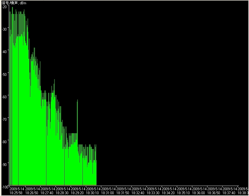

2种天线的室外接收灵敏度对比图(包括开槽的竖放和横放的)
  h8 b) ^* ^& w- O4 P
5 L$ D. ?: U' X/ ]6 Q# w1 L) Z( r# P  l

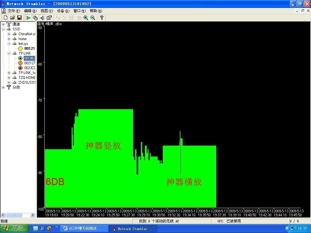

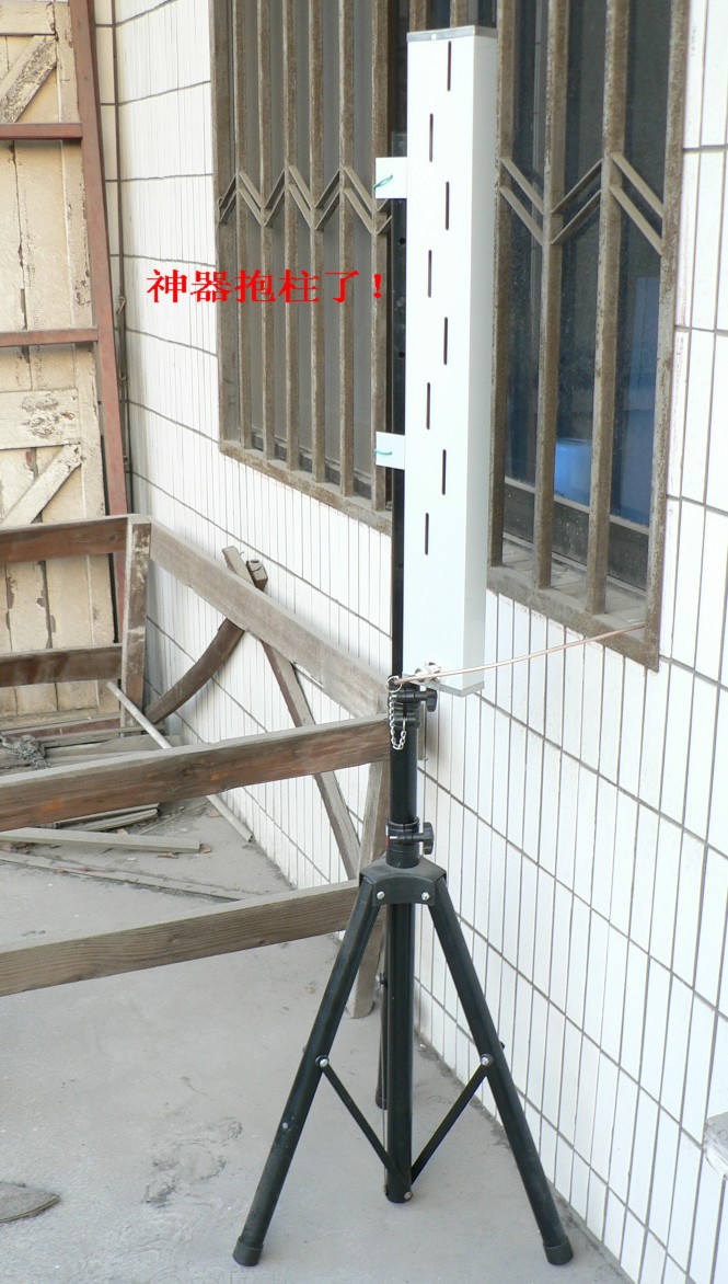

    开槽明显比6db高出不少,另外我反复调整开槽对信号源的方位角度,认为竖放比横放好很多。图中竖放和横放之间的下降信号是在调整对信号源的角度,理论上这天线的水平角度有90度,垂直角度也有15度,确实是广角天线。适合在某个方位内,一点对多点进行传输。既然竖放信号强,我当然把这神器装在支架上好用,是侧面装夹的,这样对柱波比的值影响小。3 k2 O* V1 a/ O. U, m) U

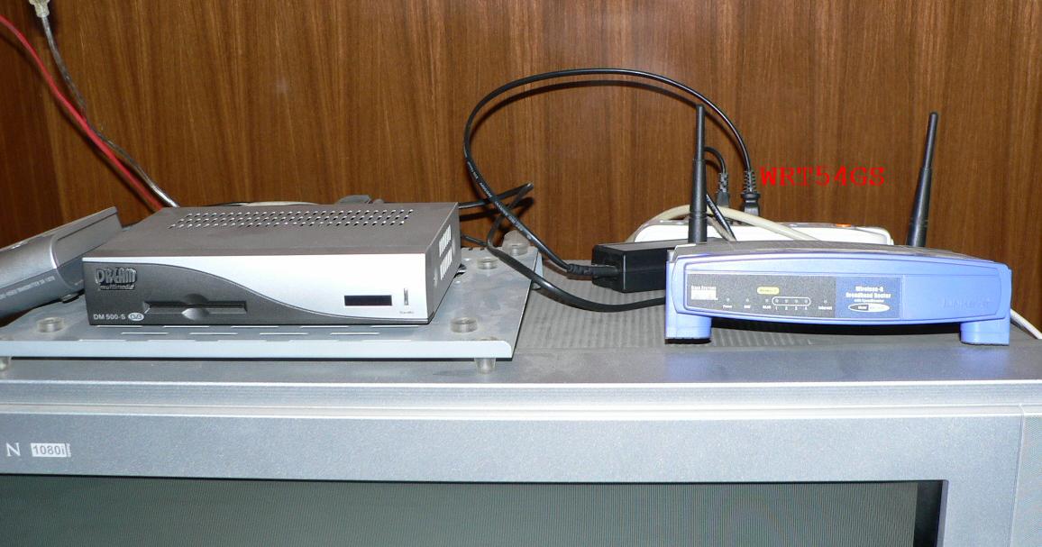

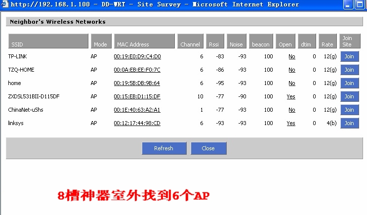

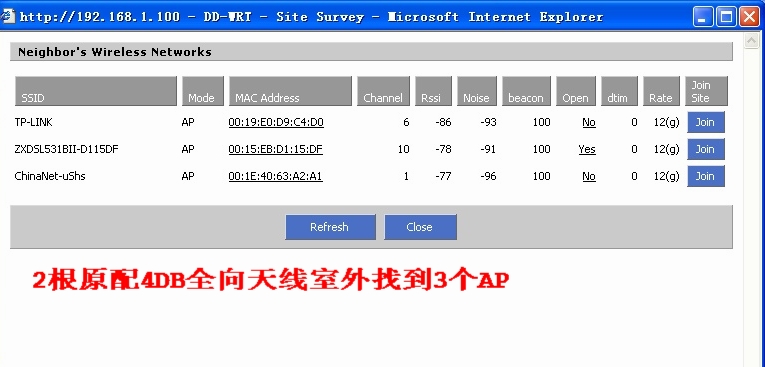

说到ceng就不得不说中继路由器了,可以实现多台机器同时ceng,所以也要测试开槽神器对中继路由WRT54GS有多大改善,WRT54GS是经典机型,带32M的内存 8Mflash.企业级的配置。内刷了DD-WRT V2.4固件。设置发射功率为200mw DD-WRT V2.4中能找到的中继AP截图如下,
# b* u& ~' a9 v9 K" ?  z# i, y# [
WRT54GS.+ 24DB全向接收灵敏度找到AP 5 t  h) {" O: V, N( `. O% N. h
- `* A4 K) s# `; Y' j( _WRT54GS.+ 单根开槽神器接收灵敏度找到AP
6 f9 [5 `3 F6 q& Z5 a- U2 `8 u( k
5 t/ ]2 C( B6 x7 a' o! U    总结:8口单面开槽神器的威力不是盖的,相比我已有的4db6db天线都强。可能网友会问我找到的AP怎么只有个位数,这和我家附近的居住环境有关。我们这里都是自己盖的2层或3层楼,不是像小区里的多楼层整齐排列。在同样的面积范围内,用户数少,是乡镇的
! ?- e* r' }# s5 X* f# k& G村模式。以前我找到的某个信号很弱,根本没法连,现在很快连上了,上网也很稳定,不断线。虽然速度一般,下载速度50k,但我很满足了,我看网页和卫星电视共享解密足够了。

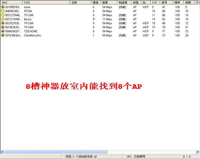

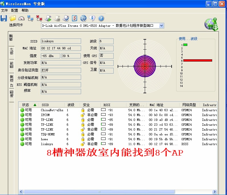

开槽神器室内窗口处测试接收灵敏度(相隔一层玻璃和防盗铁栅栏。) 5mm厚# g! a' A# z# {! a  {2 ^
- N6 z' K, [0 x! X! `8 C# j. O
    D# O1 v% C2 C0 t# j# m
; b9 R6 D9 ~! [5 \
从测试可以看出比室外少找到一个AP,开槽天线放在室内还是有一定影响的。所以建议还是架在室外使用。如果怕被别人发现,最好套上大的塑料袋伪装一下,塑料袋是不影响信号的。

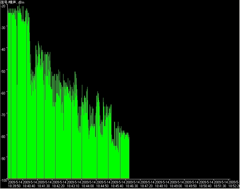

! s2 D3 ]+ w$ n$ L3。 再下来进行远距离测试,300米室外,空旷有少些树。
. r& o# i: K2 [8 Y, V
, K6 L' f& ~9 k6 w" ?& z# f+ k刚开始找不到路由信号,后来向前走了几步才显示出微弱信号,大概在290米的时候,信号能稳定连上,能打开网页浏览。4 l8 d2 K2 u3 X- P+ ?6 T
说明单面的8口的开槽效果还可以,如果要更远距离。看来要请出16槽的了。/ b. a4 E6 N+ q5 O& @+ C5 Y

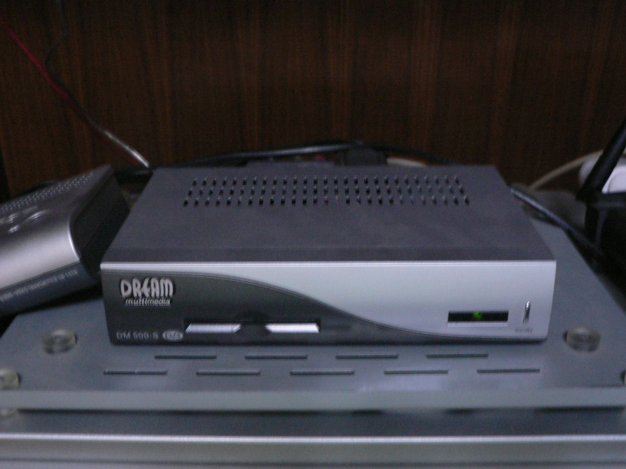

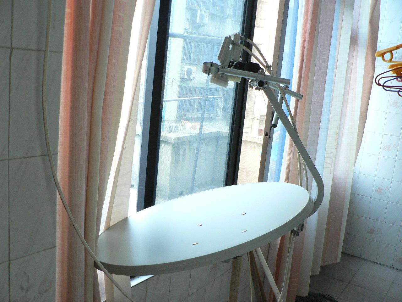

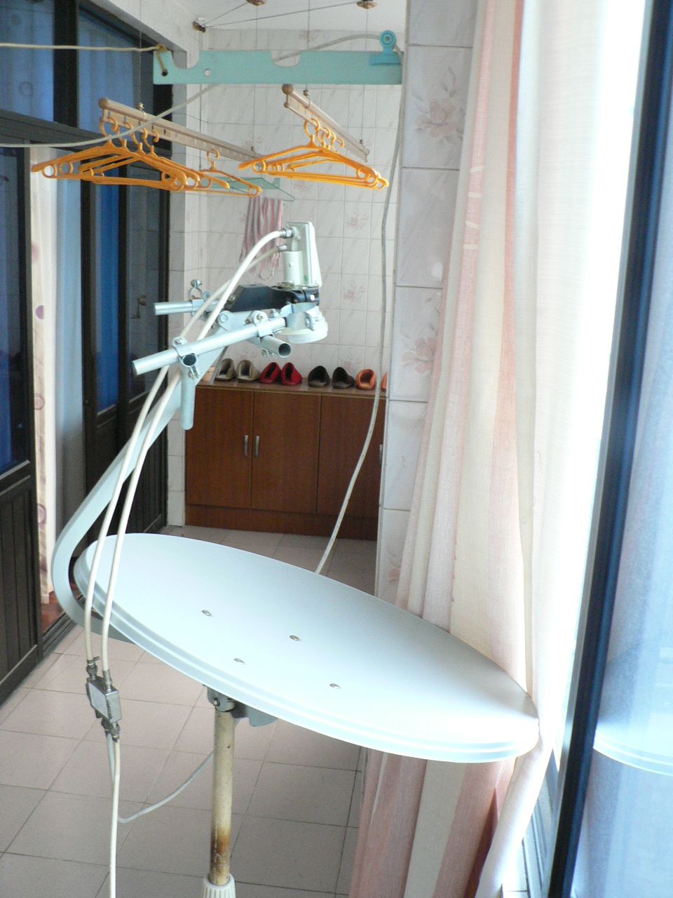

  今天一早起来给大家补图了,我的ceng路由是和卫星数字机顶盒的网络口连着的,看卫星节目需要网络共享,这下舒服了,大家看图,首先是机顶盒与碟形天线,据说这个碟形天线加上振子也可以2.4G远距离wifi,还有的截图是我可以收看到的精彩节目.给大家分享.论坛里也有和我一样是ceng网看卫星节目.非常有乐趣!!   .
: O6 t) R5 e; ]6 {& D
1 T, J. c5 d5 H! A7 D5 q( @( x " Y. C! I- D0 c4 o- [0 b
" H2 ]/ p$ @2 H/ C
      到此,我的评测全部更新完毕.希望大家也能找到自己合适的超强天线. 开槽正适合我,感谢论坛让我有机会参加测试.% B$ c3 j* y: w; c7 b( G

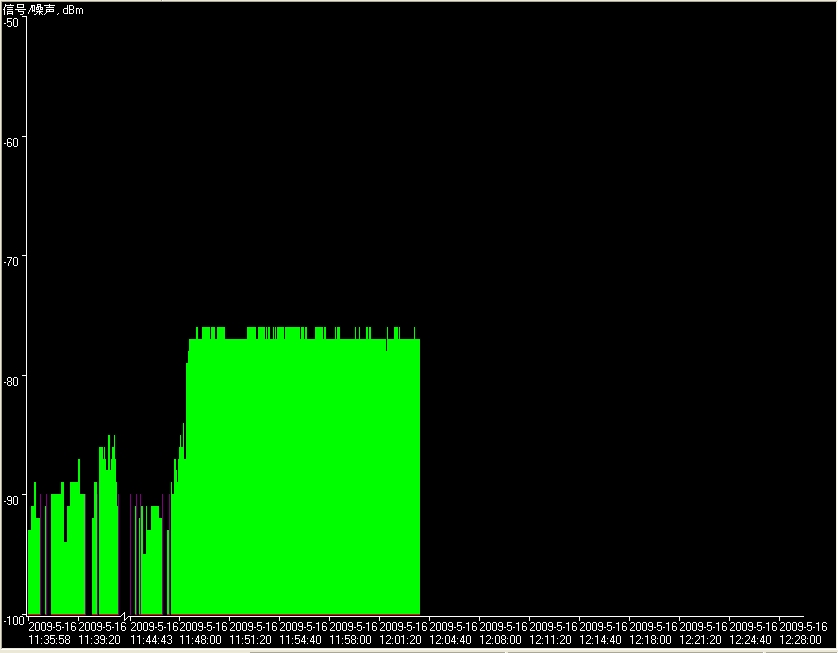

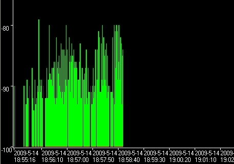

! g; @: C, o3 B; f本人的最新发现,是竖放效果好还是横放效果好。前面的测试中测试结果是竖放信号值好,但为什么有网友测试下来也有横放好的呢?8 K" m3 z1 [  Q  @3 |! t
我今天也发现另一个AP,竖放的话,信号是时有时无,不管我怎么对角度都不行,没 什么大变化。然后我把开槽从架子上拿下来( b; {! M; s, U3 c! r7 h
横放的时候,信号居然猛窜上去。见我刚上的图。(前面是竖放,后面横放,我都大吃一惊!!)8 Y# I- e: x, J( p9 n, T
/ t7 g1 N& n& D4 M( u
这是怎么回事呢?对于不同的AP,横放和竖放为什么有这么大的差别,我个人分析了一下。由于我们的网卡和馈线长度所限制,不能清楚某个AP的具体位置。方位比较好判断,但是高度就不清楚了,我的电脑在2楼,别人可能和你相差很多的话,那就应该横放好,如果与你的高度差不多的话,应该那就是竖放好。我是根据开槽天线的水平和垂直角度分析的,它在这两者之间的差值是比较大的。具体你想知道怎么放,看你具体情况,多试几下,不要限定开槽怎么放,说不定还会有更多的奇特性质被你所发现。(全文完)

最后的远距离测试好像有问题啊.我今天刚好测试了我的8菱天线,能收到隔着江对面的信号,google地图显示距离为560米左右.信号强度为-73~-74左右(信号10分稳定);使用2dB连接,信号为-85~-86dBm;(信号10分稳定)" K0 s& v7 m4 Q' j+ u5 m
3 w! y8 z8 Q& ^8 q...
) A5 k( ]3 E' i. Q  \" Y
9 H6 z& ^) p* i不过我的8菱垂直角度比较小,理论只有8度,实际测试,要对的很准,大约5度左右吧.(我是行着放的),和现在大部分AP使用的全向天线对应,就应该这个放. 水平角度大概60~70度.7 u- V/ L- \6 y1 W
/ k- u+ r2 }+ G" j这几天忙,过几天上图.我是在楼顶测试的,对面是江边19楼,因此不存在建筑物反射问题.9 O  g3 B4 M+ A' Q; a; |: H
( \5 O/ F3 H7 s8 d: @; ^计算了一下,假设2dB的dlink天线是正确的,2+(85-73),能有14dB左右.(理论是17dB左右.)个人觉得满意了.毕竟第一次做这种天线.(还有一个4菱的,没来得急测试)
1 H! p' H2 W: H+ ?: z6 W" F8 ~1 `! Y3 }- {
开槽应该是远距离更加厉害.但是好像没有发挥作用....

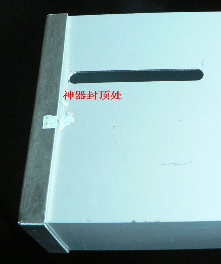

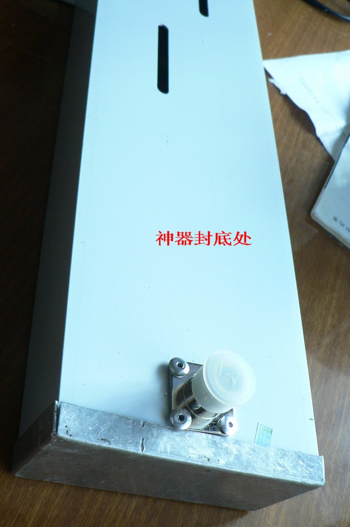

还有一个问题,这个开槽如果是侧面安装的话,是不是安装插件和腔体连接,会在腔体内部打孔,这个天线腔内会有突出来的螺钉什么地.这样会影响整个天线的效果.  此天线的原作者Trecvor Meshell在他的论文中所到: 腔内不能有任何高于3mm的金属物体.(对于N接头,使用了铆钉,也是一样会有突出的铆钉影响天线效果.)个人感觉应该使用螺钉固定,螺钉埋在天线壁里面,但是不要打穿.这样里面就保持光滑.; {6 ~3 {9 Y+ w/ H6 d2 ^
/ r$ G9 V; n: V$ a# M. L另外,两边封的地方是在外面封口,也就是说,没有计算封口金属片的厚度.不知道这个天线设计的时候,考虑这一点了没有? 如果知道尺寸就知道结果了.

这个8槽的理论只有13DB,实际我认为加上损耗可能在10db多点,我的溃线是长1米,双屏蔽镀银线,很粗的那种。另外你说到的铆钉在腔内会有突出来的螺钉,我认为是会有,卖家这方面他有内部图,我们测试的不能拆开来看,他有封条封着,我认为这也是主要损耗的原因。
